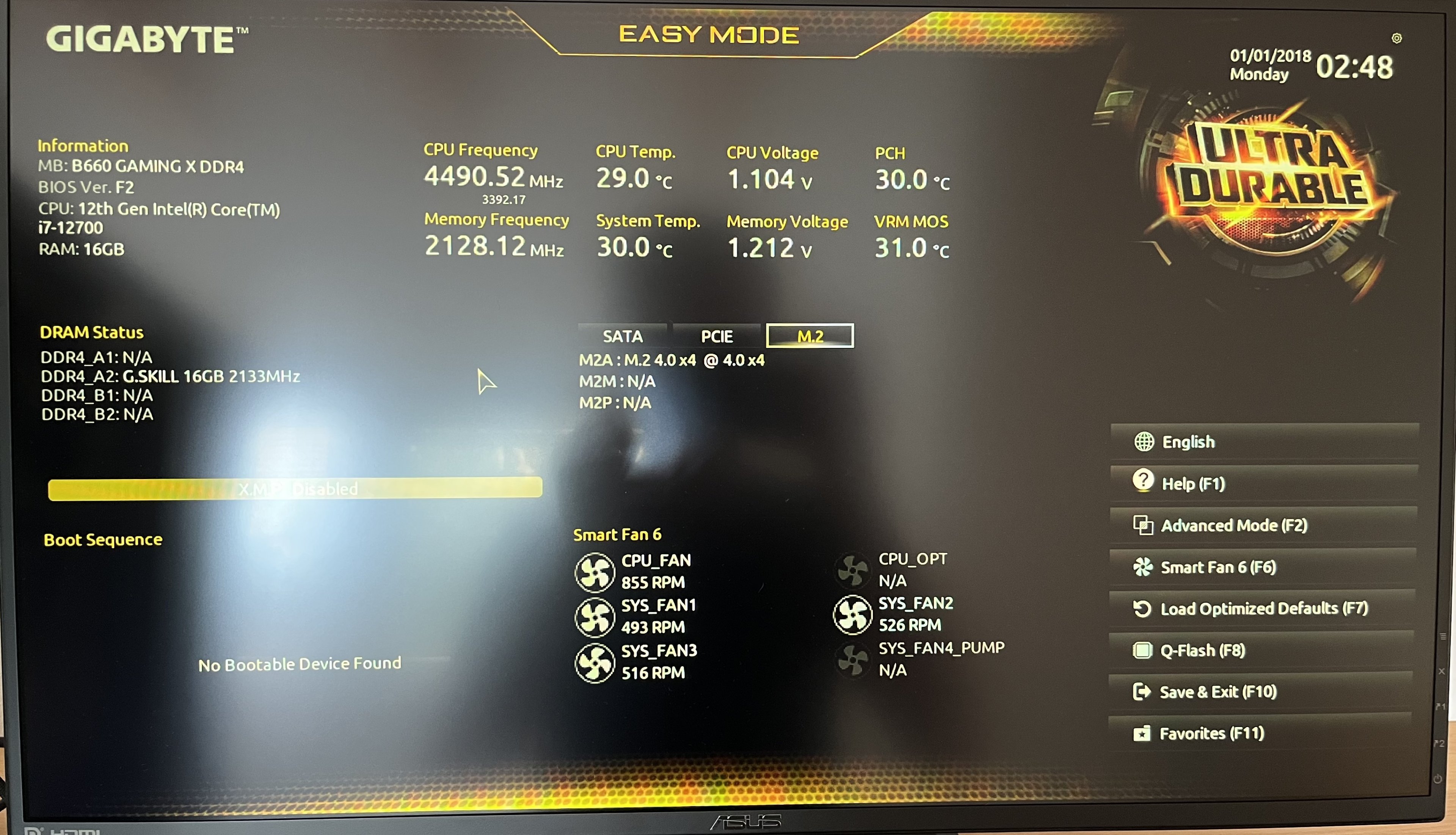

Neuer PC läuft nicht, DRAM und VGA LED leuchtet
Okay, aber lasse dann erstmal nur einen Dimm drin?
Wie komme ich denn aus diesem BIOS Screen? Einfach den PC ausmachen nh?
Kein Bild
