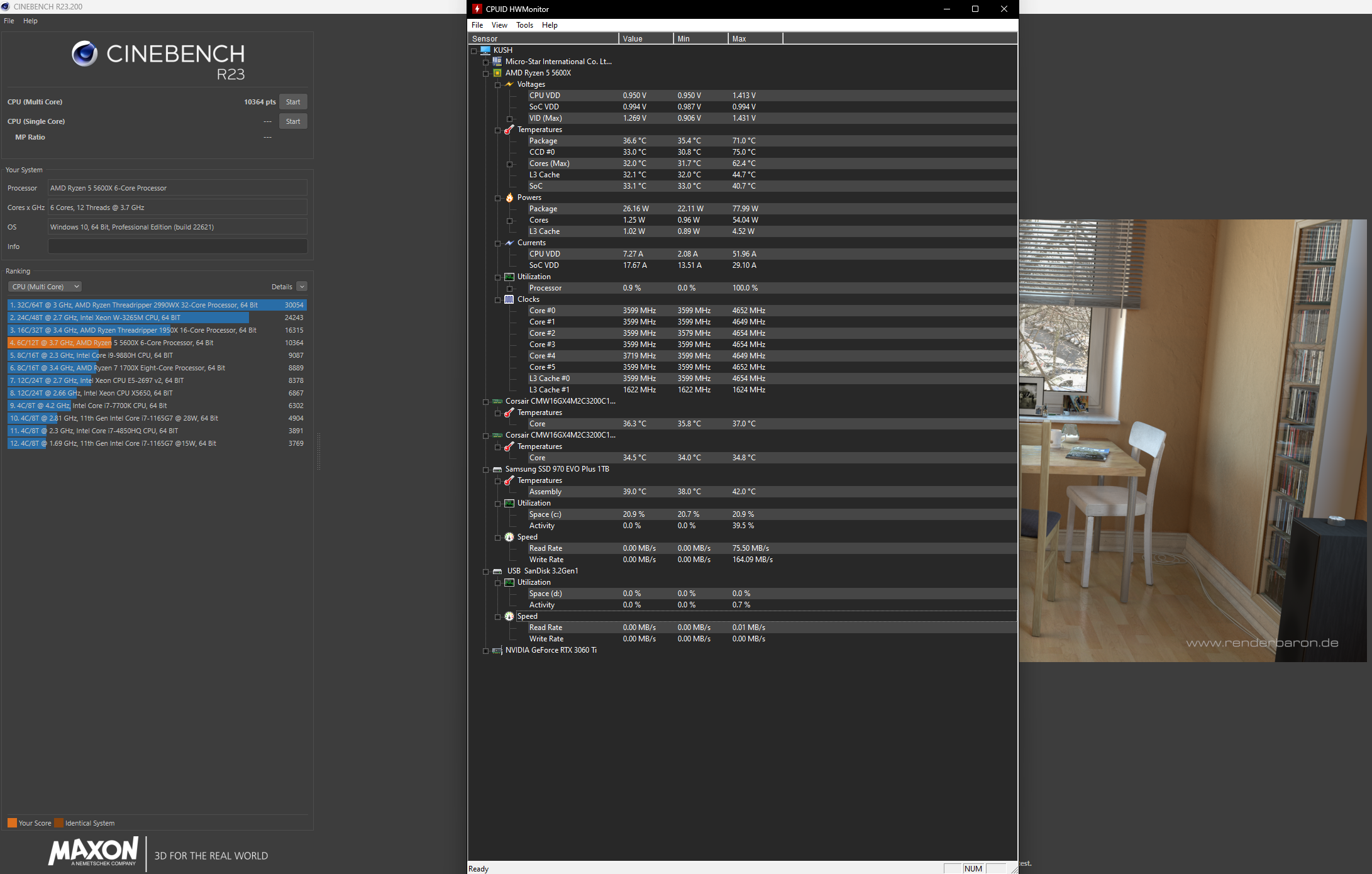

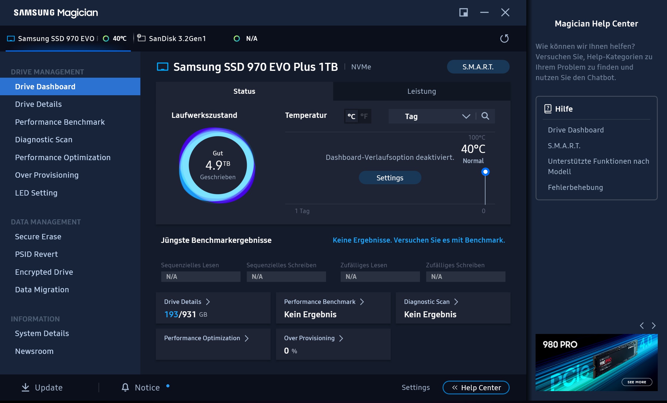

Ansonsten würde ich mal folgendes checken (in der Reihenfolge wie aufgelistet):
  • Crystaldiskinfo oder in dem Fall evtl besser das Samsung Magican Tool um zu prüfen ob es der SSD noch gut geht.
  • Temperaturen prüfen mit z.B. Hwmonitor, wird da irgendein Wert rot?
  • Cinebench (R23 reicht und geht schneller): Testen ob die CPU das bringt was sie soll (gleichzeitig Hwmonitor offen lassen und die Werte prüfen).

SSD und Cinebench ist in meinen Augen nichts auffälliges.
Temperaturen waren auch alle im Grünen Bereich.
MSConfig wurde nichts verändert.

Ich besitze nur die SSD mit einer Auslastung von 200gb. Mit der firmeware 4B2QEXM7
