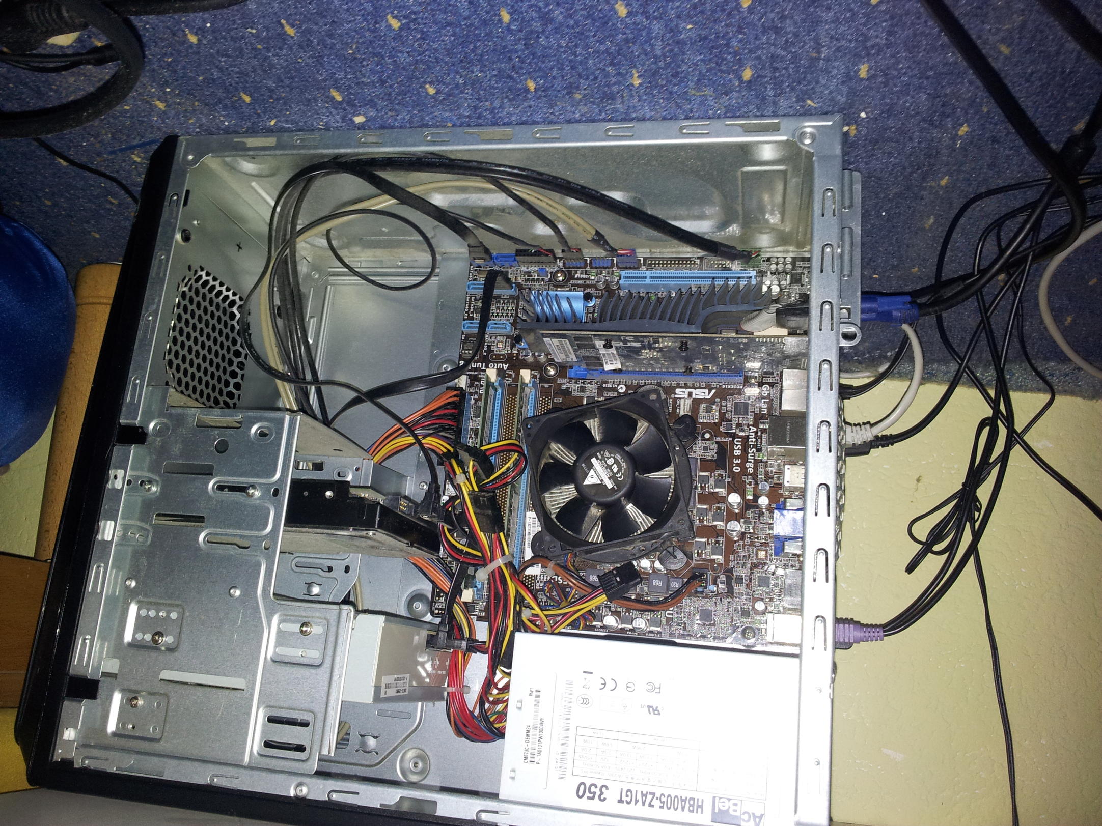

Vor einem Grafikakrtenkauf solltest du uns aber bitte noch sagen wie viel Platz in deinem Gehäuse vorhanden ist (maximal mögliche Länge; wie viel freie Slots unter der Grafikkarte; ggf ein Foto vom offenen Gehäuse)
In dem Gehäuse ist genug Platz - auch für große Grafikarten. :)
Ich möchte dir weiterhin anraten dich mit dem Thema Gehäusebelüftung auseinander zu setzen.
Du solltest 1 Lüfter an der Rückseite anbringen der die warme Luft aus dem Gehäuse heraus befördert.
super! endlich ein bild...
also du hast folgende möglichkeiten:
1. für 120€ einfach eine 750 ti einbauen, die ist klein leise, und relativ günstig und du kommst ohne neues netzteil aus
deine CPU ist sogar deutlich stärker, solltest noch ein paar FPS mehr damit rausholen können
https://www.youtube.com/watch?v=X8mIdkT07DY
2. für 200€ + 50€ geforce 960 + BeQuiet Netzteil (ohne geht es nicht)
mit 2 bist du sehr gut gewappnet und aktuelle blockbuster und GTA V sollte problemlos drin sein, aber wenn es bloß bei arma3 bleiben soll, reicht dir wahrscheinlich auch die 750ti

ja, die GT 610 läuft mit dem netzteil, ist aber auch eine low budget office grafikkarte, nur das nötigste
damit wirst du nur FPS im einstelligen bereich rausholen, wenn überhaupt...
hier kannst du dich übrigens ein bisschen orientieren http://www.pc-erfahrung.de/grafikkarte/vga-grafikrangliste.html
alle grafikkarten mit einer leistungsaufnahme (strom) unter 70watt kommen mit deinem netzteil klar
