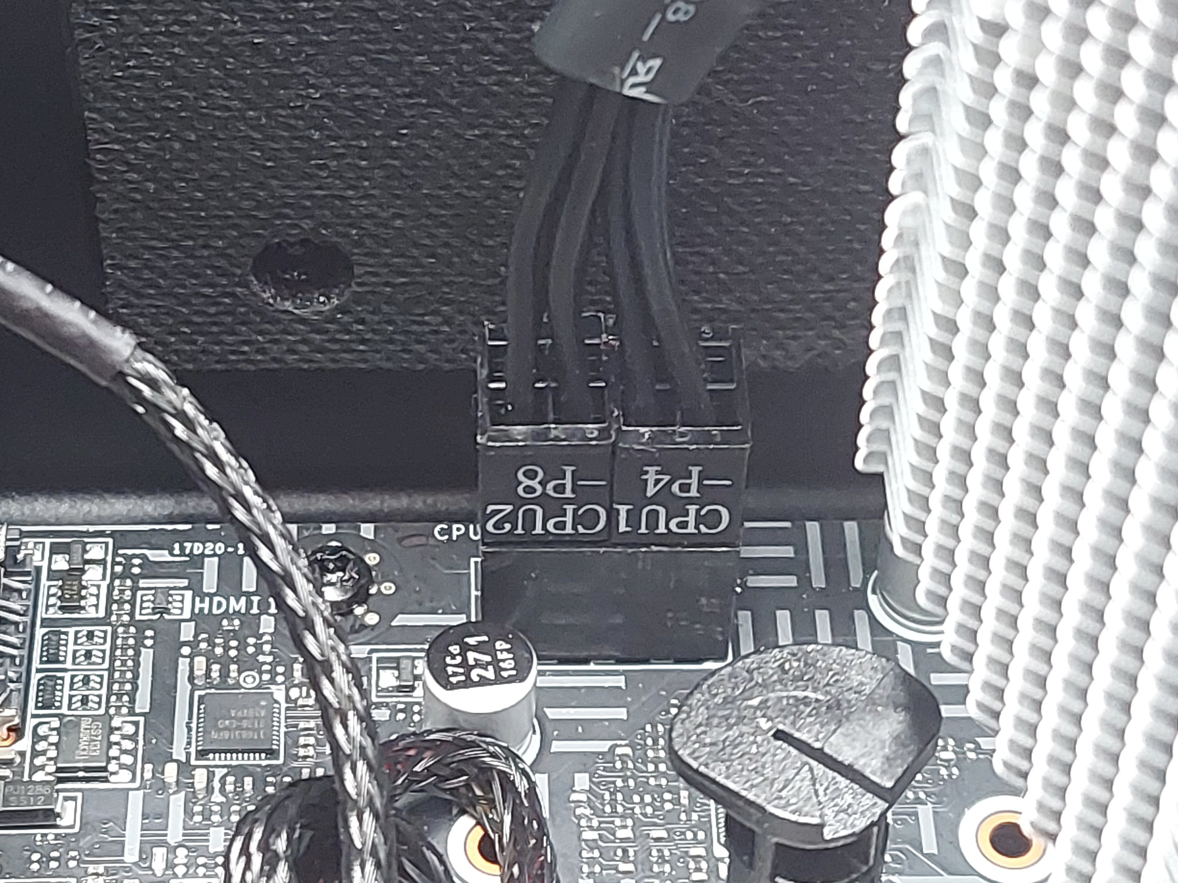

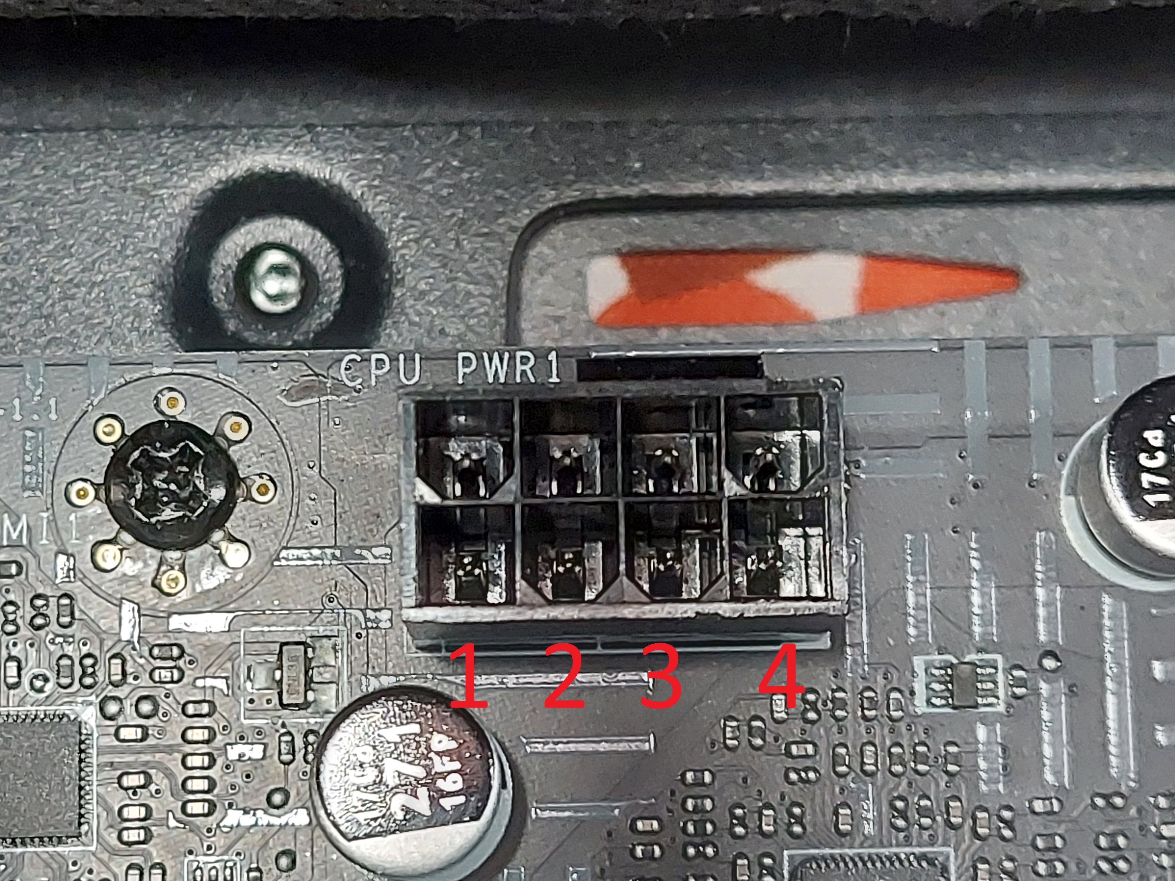

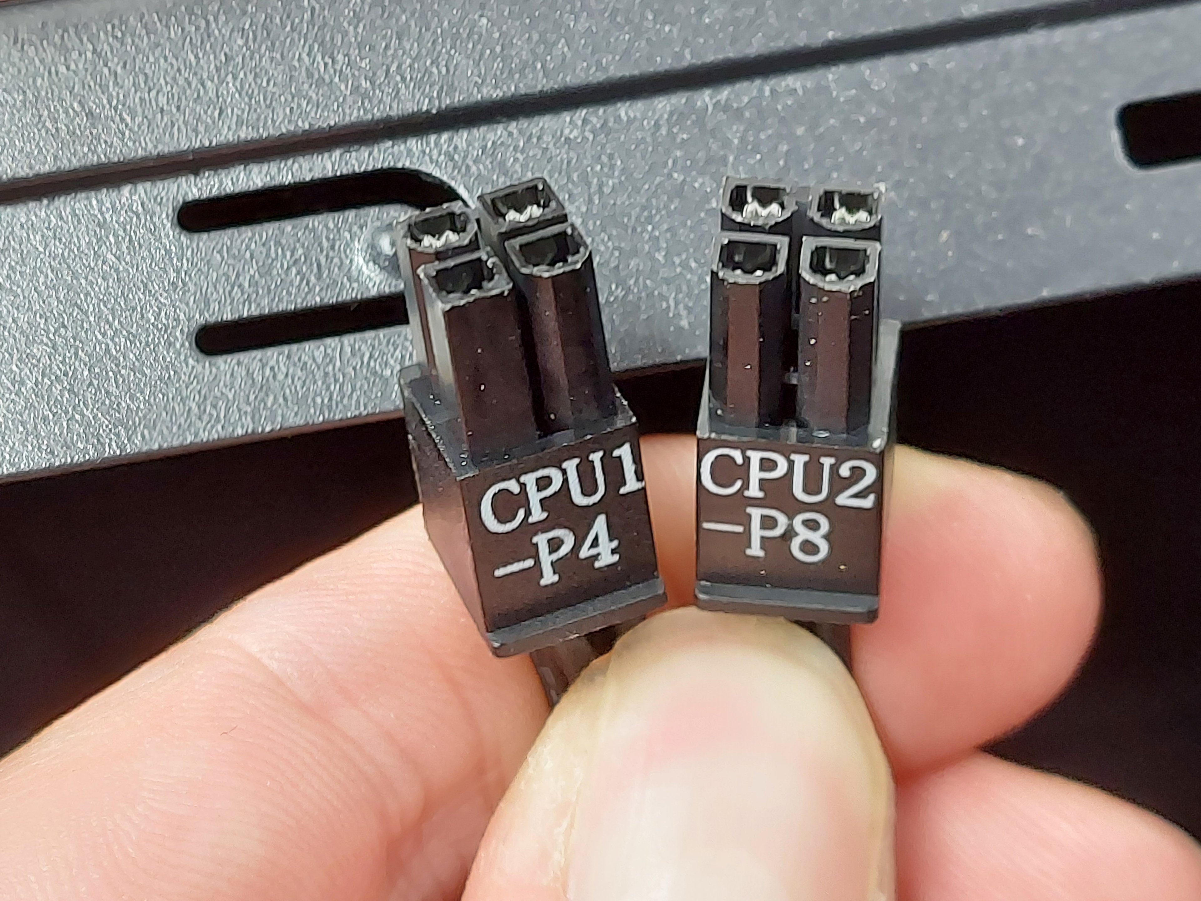

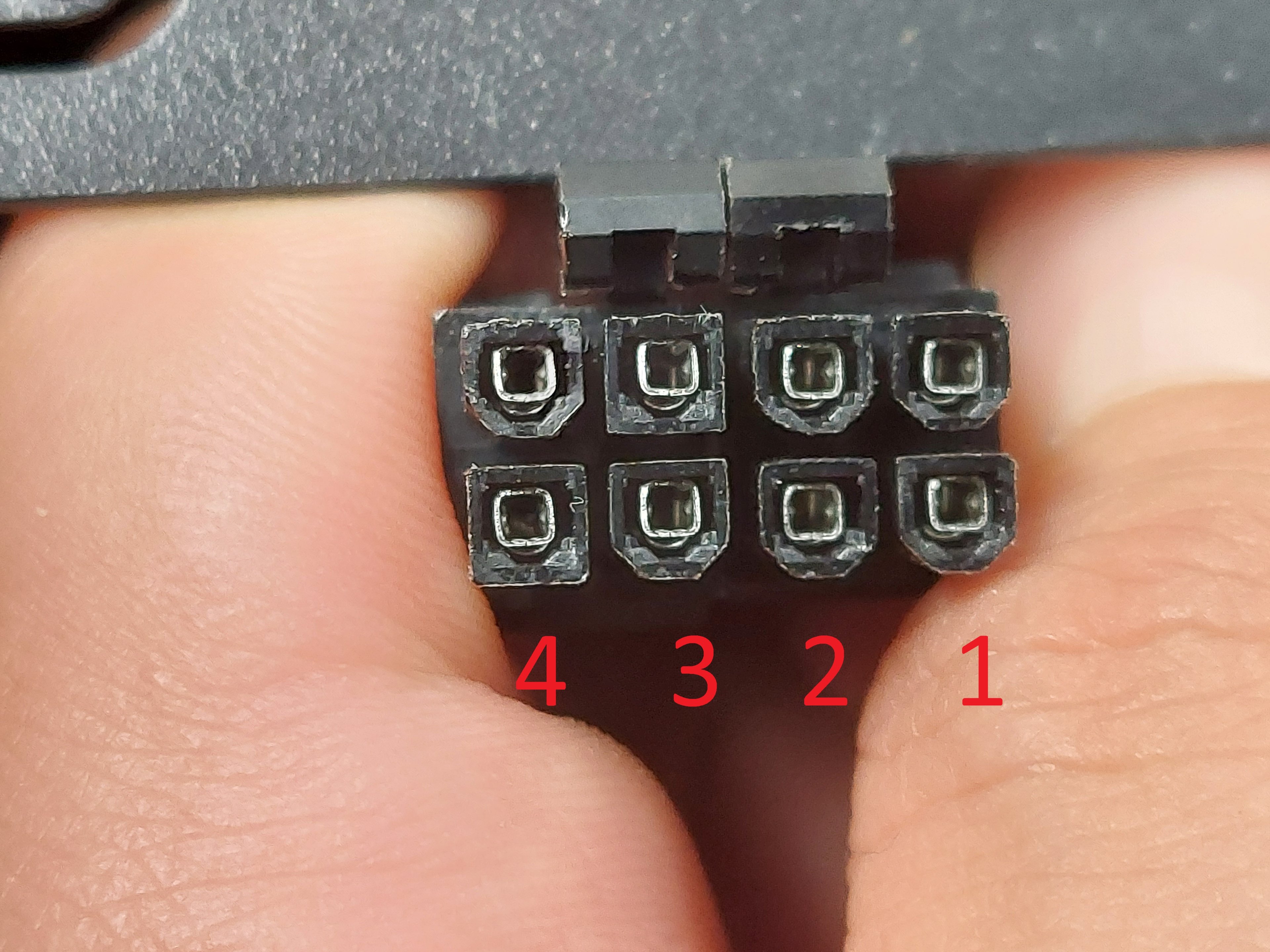

Was mir noch aufgefallen ist, die Anschlüsse für die CPU passen von den Pins nicht richtig in die Buchen des Mainboards. Ich denke hier könnte der Fehler liegen. Nur mit meinem alten Netzteil geht es ja auch nicht.
Pin 1 unten und Pin 2 oben wären falsch.
Ist das Netzteil eine Fälschung?
Unabhängig davon: Nullmethode
Kommt bei der Nullmethode nichts, wirklich gar nichts? Dann dürfte das Mainboard defekt sein.
Reaktionen: cyberpirate
Klingt wie Kurzschluss gegen Masse, sind alle Abstandshalter korrekt gesetzt ?
du meinst die abgerundeten pins für die eckigen buchsen? das ist kein problem.
und ja, fotos zukünftig bitte direkt hier im forum hochladen.
schaut euch die Codierung der Stecker zum Mainboard Anschluss an, 3-4 passt aber 1-2 sind am stecker 4x gerundet, sockel ist aber 2x eckig 2x gerundet
was du testen kannst, lass den 2x 4pin einfach weg und starte nur mit dem breiten 24pin, wenn dann immernoch nix passiert, wird das mainboard tot sein
@sTyLzYo Ich weis nicht ob ich dich richtig verstehe, aber die Codierung sieht meines Wissens nach vor, dass abgerundete Pins problemlos auch in eckige Buchsen passen. Umgekehrt darf es nur nicht sein um eine Verpolung zu verhindern. Die Eckige Buchse schließt ja die abgerundeten Pins/Stecker nicht aus.
Edit: Ich sehe @Deathangel008 hat das gleiche schon geschrieben. Habe ich wohl geflissentlich übersehen.

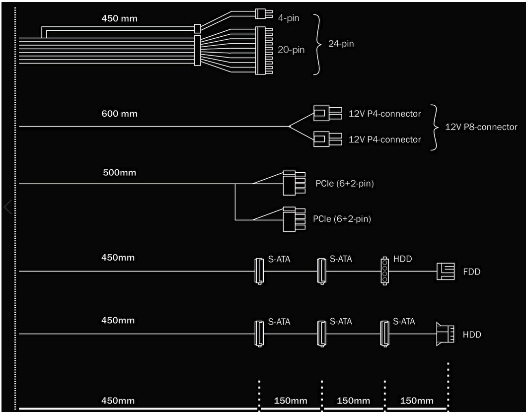

Du nutzt den falschen Stecker! Bei dem NT muss noch einer dabei sein, mit der korrekten Codierung. Ich habe diese Stecker auch, die sind aber nicht angeschlossen. Du brauchst 1 x 8 pin
die abstandshalter sind korrekt platziert wenn du das mainboard mit 8 schrauben + mittleren zentrierungs-pin oder 9 schrauben ohne pin montieren kannst
wenn dem nicht so ist fehlen entweder abstandhalter oder sie sind nicht an deren eigentlicher position
@alan_Shore

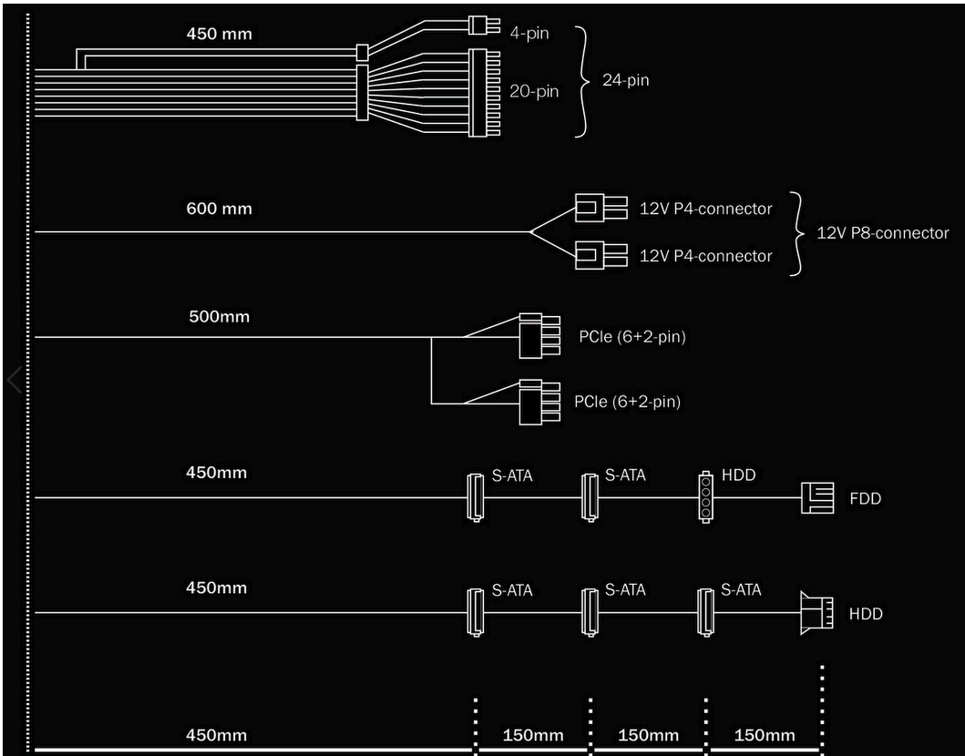

Welches Kabel sollte das sein? Ich glaube du irrst dich hier, das Pure Power 11 400W hat nur das aufgeteilte CPU Powerkabel. Aber das macht auch eigentlich keinen Unterschied.
Reaktionen: cutterslade1234
warum? die meisten 8pin-stromstecker für die CPU sind als 4/8pin ausgeführt.
nen anderen CPU-stromstecker gibts beim PP11 400W auch nicht.

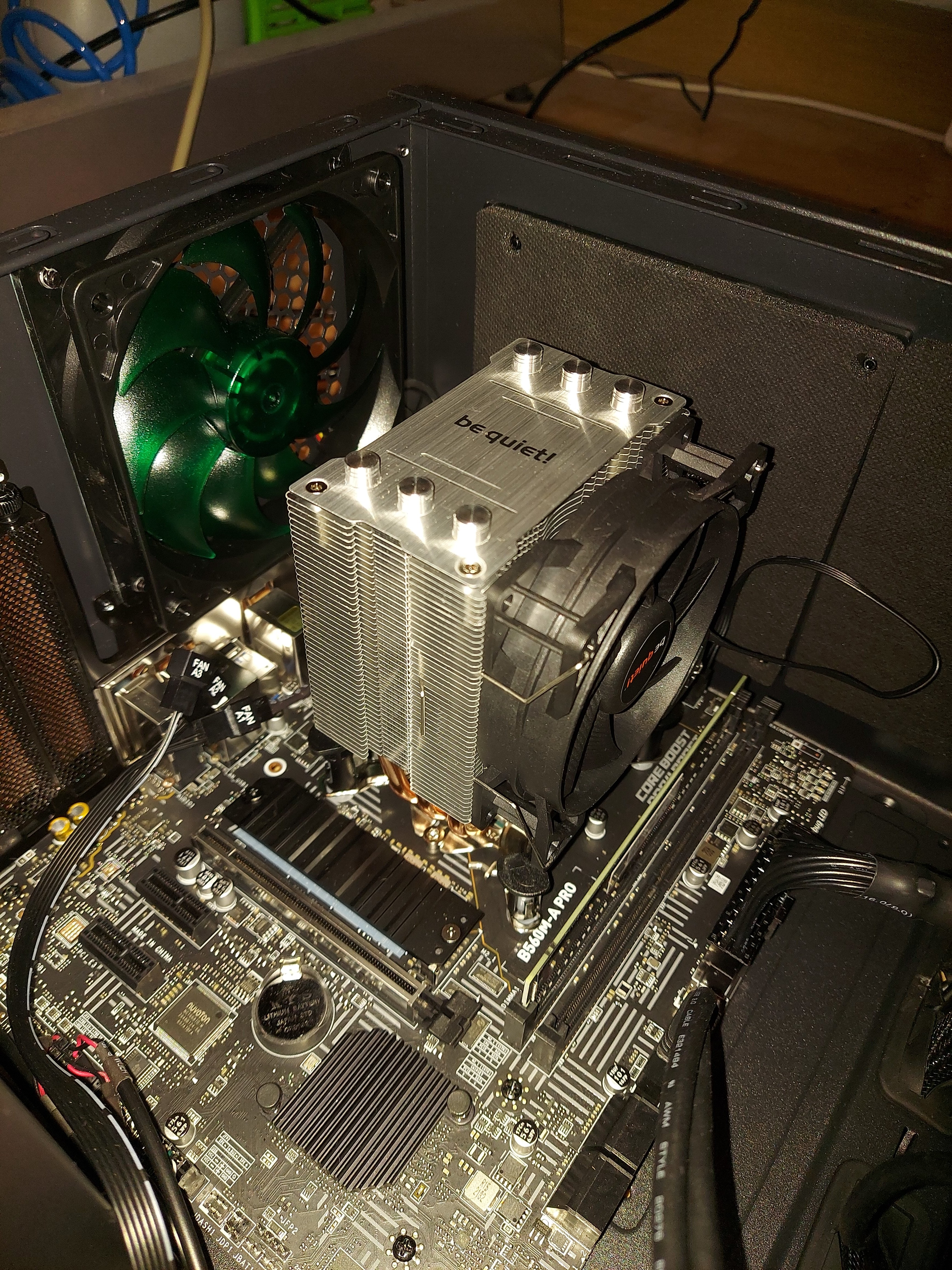

Und ein Foto vom eingebauten CPU Kühler bitte.

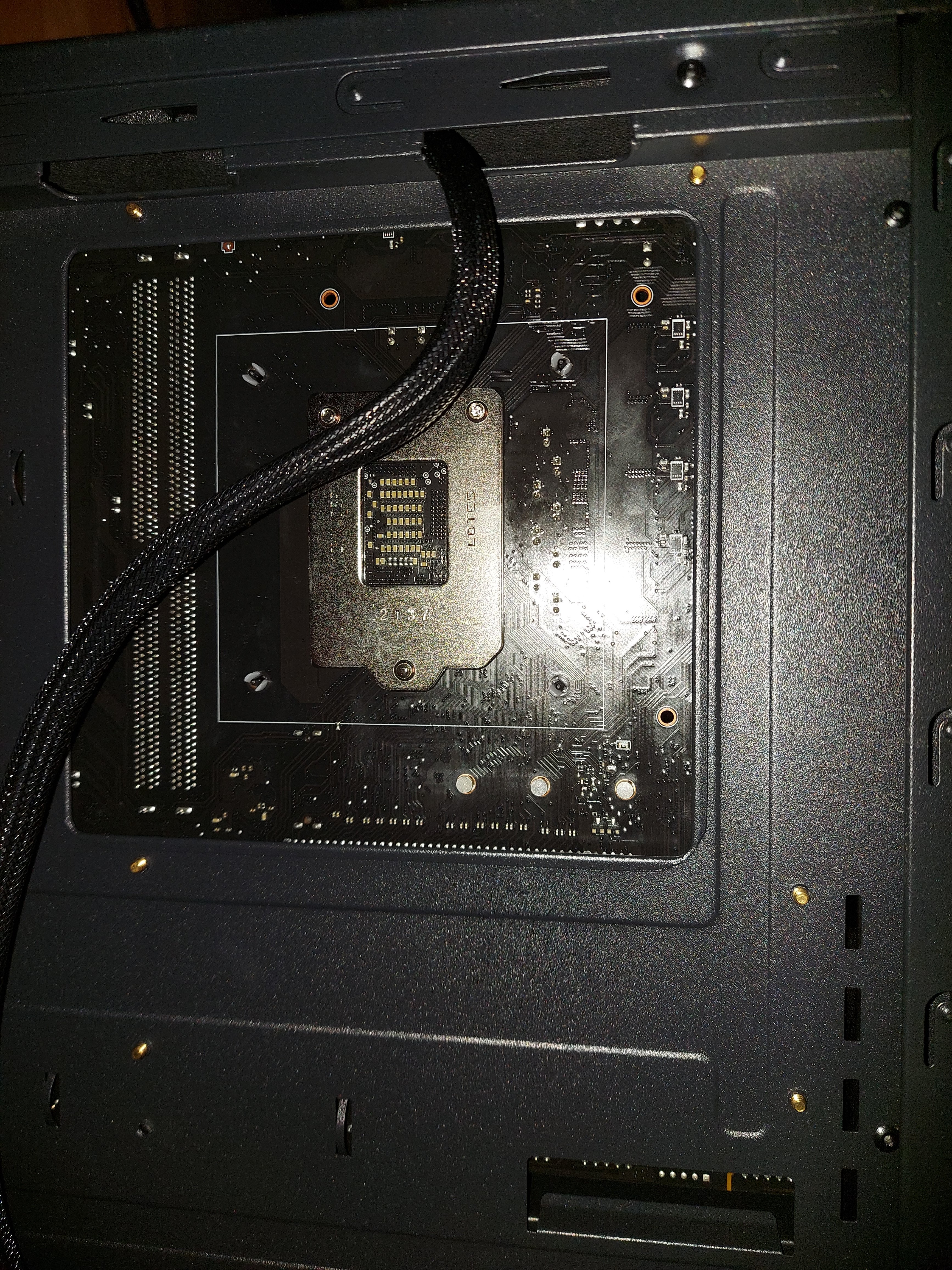

Tom-S schrieb:
sind alle Abstandshalter korrekt gesetzt(hier braucht es kein Leerzeichen!)?
TE - Wie sieht es damit aus? Ist an irgendeiner Stelle ein Abstandshalter verbaut wo keine Bohrung im Board vorhanden ist?
Edit: Also nach nochmaligem anschauen des Fotos sieht es so aus als hätte der TE das Board direkt auf das Mainboardtray genagelt ...
@TE
Tja, dann nima die andere Speicherbank mit dem Ram prüfen, nervt sicher schon,aber sollte überprüft werden.
Bis hierher riechts nach kapitalen Mainboarddefekt..
Noch ein Foto von I/O Blende an der Rückseite des Gehäuses bitte, damit Wir sicher sein. können ob das mit den Abstandshaltern passt.
Die Abstandshalter müssen ALLE platziert sein, sonst gibt's ein Kurzschluss und der PC startet nicht.

Hier ein Bild von der Blende an der Rückseite:
Hier ein Bild von den Rückseite mit den Abstandshaltern:
Die Abstandshalter sind alle gleich tief eingeschraubt. Sie sitzen auch den auf dem Board für die Schrauben vorgesehenen stellen. Es gibt keinen Abstandshalter sonst irgendwie Kontakt zur Platine hat. Auch ausgebaut, nur Mainboard, CPU, Ram und Netzteil auf dem Tisch geht nicht an. Im Gehäuse selbst habe ich auch schon alles vom Board abgezogen (USB, Audio, usw.) bis auf das Netzteil. Auch hier tut sich nichts.
