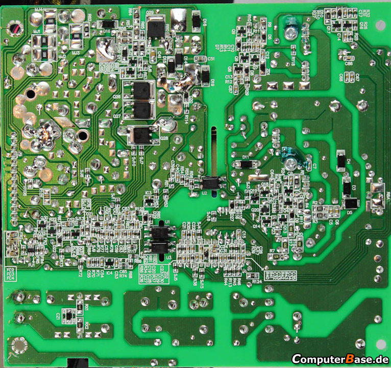

So sieht die Lötqualität des L8-400er aus.
Kommt auch davon, dass BeQuiet nichts selber herstellt, sondern die einzelnen Serien bei unterschiedlichen Herstellern fertigen lässt.
Die L8-Serie wird bei HEC gefertigt, die E9-Serie wird, genau wie alle SystemPower-Geräte bei FSP gefertigt und die DarkPower Pro ab 850 Watt kommt von SeaSonic
Quelle: Toms Hardware
Und was sagt mir dieses Bild jetzt?
Und was gibts da zu beanstanden für eine Einsteigernetzteilserie?
Was soll ich da als Elektrotechnik Laie sehen? Erkläre es doch. Ist das so schwer?
