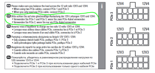

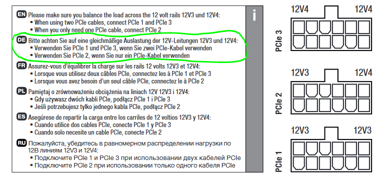

Sollte es eins sein,
dann die MSI 2070 Super mit zwei separaten Kabel anschließen,
also nicht nur mit einem Doppelkabel (Y-Kabel).
Dies dann an den empfohlenen Anlüssen am Netzteil,
welches PCI1 und PCIe3 wären.
Wenn du ein Doppelkabel nutzt, muss das an PCIe2 am Netzteil.
Okay alles klar, ich weiß das die Karte mit einem Y Kabel angeschlossen ist, weiß aber nicht in welchen Slot des Netzteils dieses steckt . Werde ich testen sobald der RAM Test durch ist .
Reaktionen: Nickel
Erst ab der 750W Version hat das Straight Power 11 (Gold) drei PCIe Anschlüsse,
PCIe2 ist der mittlere.
Nimm am besten dann zwei Kabel, in PCIe1 und PCIe3, da du ja Probleme hast.
Die kleineren, 650Watt haben nur zwei PCIe Anschlüsse, hier solltest du auf jeden Fall zwei Kabel nehmen.
Das sind halt Multi Rail Netzteile.
