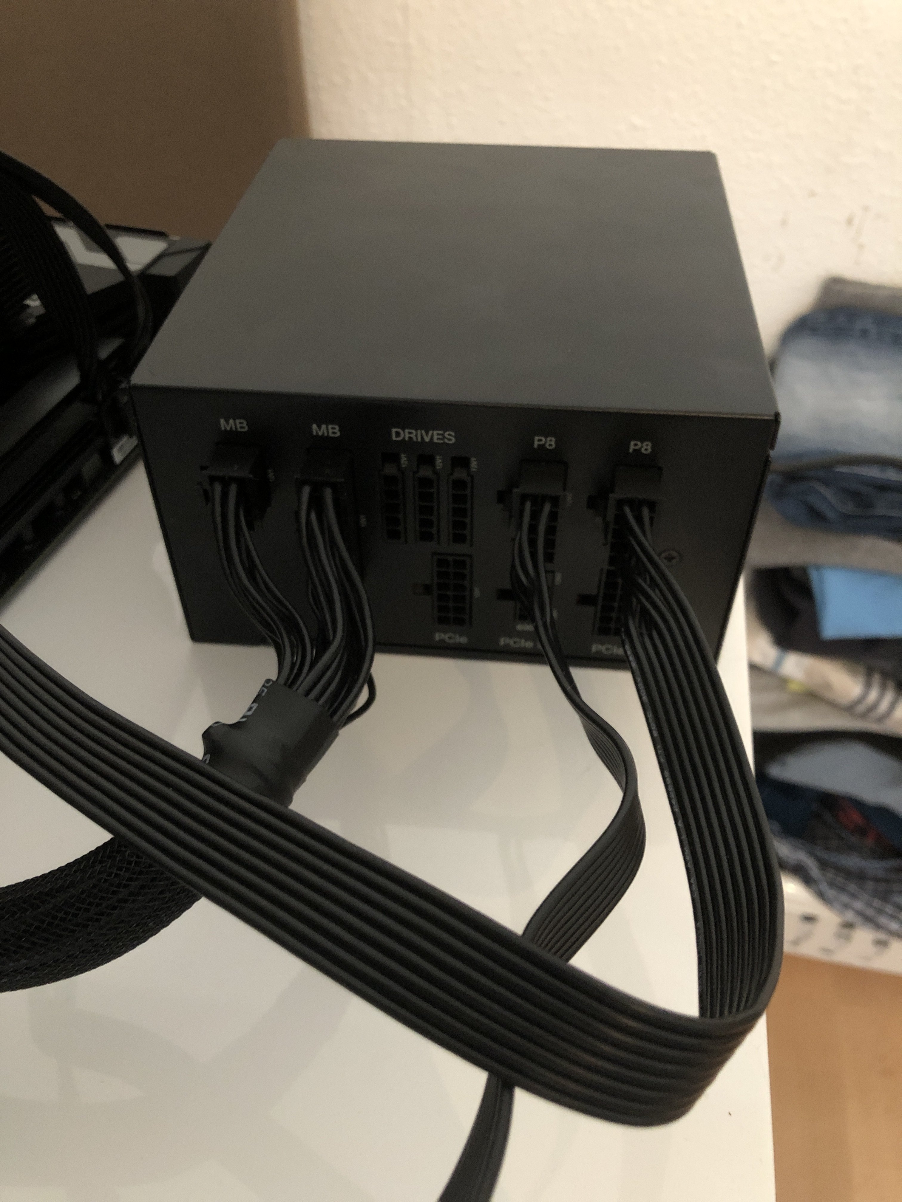

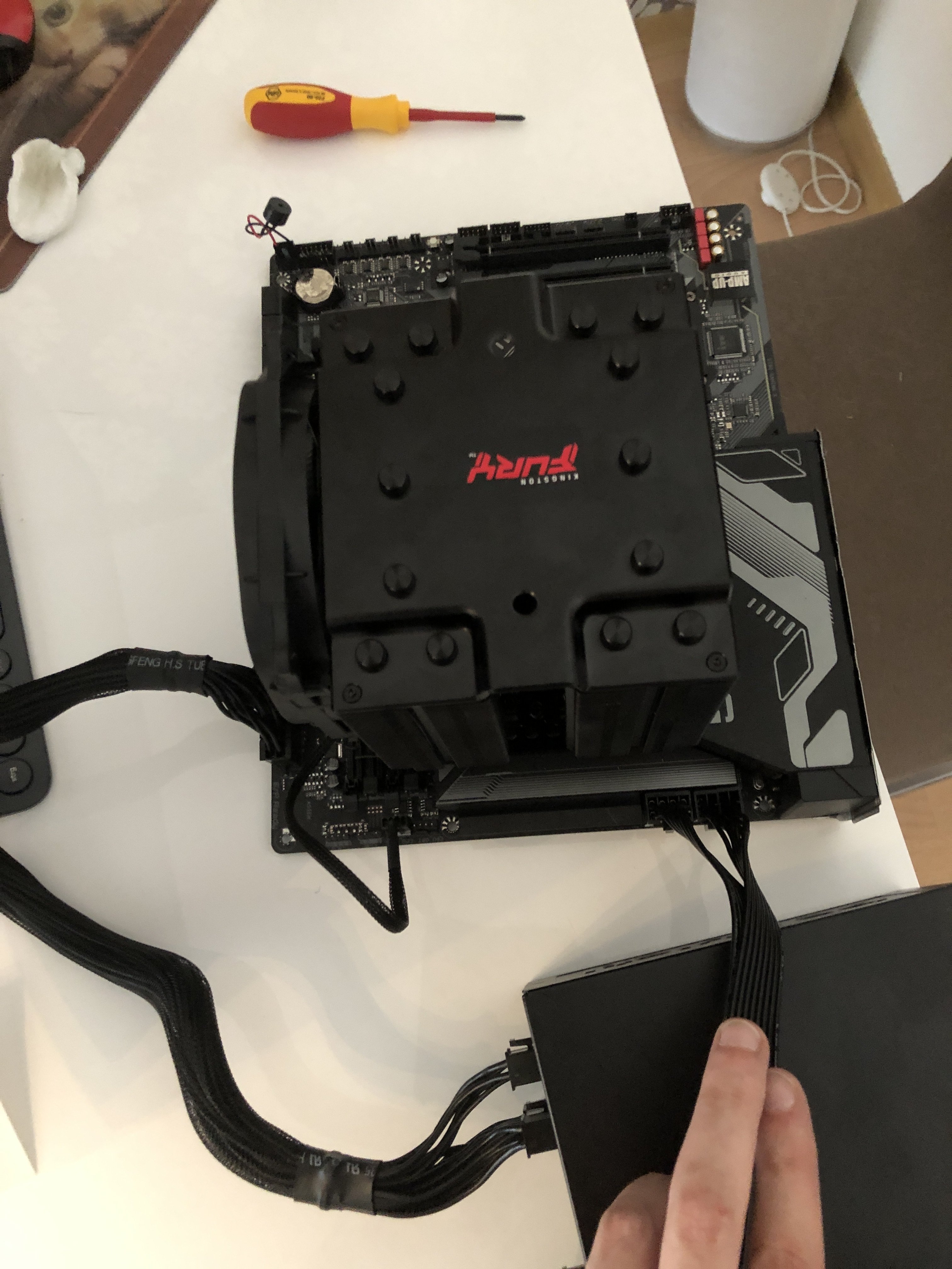

Mache mal bitte Fotos von deinem Aufbau und auch von den Anschlüssen am Netzteil und poste die.
Nicht das da was falsch steckt oder vergessen wurde

Bezüglich der Fotos. Ich sehe in dem Aufbau keine GPU und du hast einen F Prozessor ohnen iGPU.
Deine Tests waren schon mit 4070 oder?
So ohne GPU kann er gar nicht starten. Allerdings würde dann ein anderer Piep-Code kommen. (VGA ERROR)
