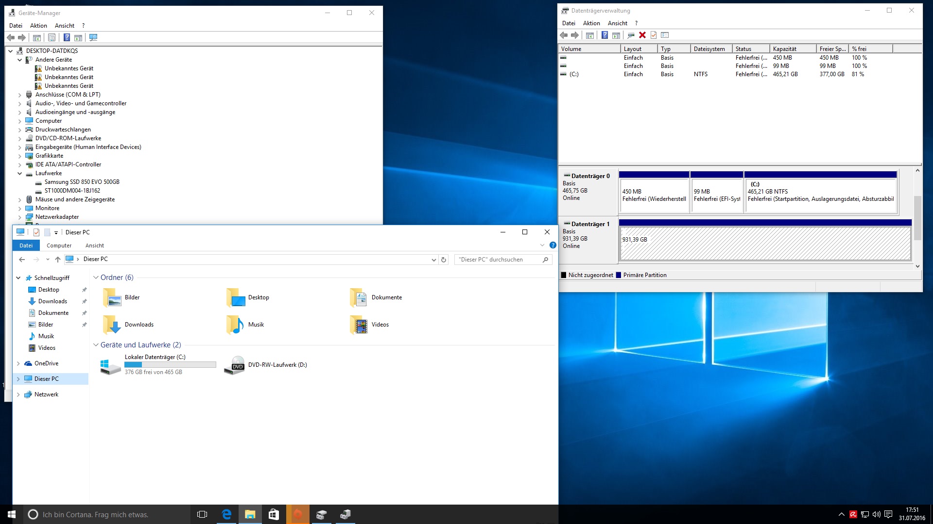

mir fällt gerade auf, dass meine 1 TB HDD nicht angezeigt wird. Zugewiesen wurde die aber.
Jemand eine Idee?
guck mal im bios ob sie dort auftaucht.
wenn nicht, abstecken wenn pc aus und neu anstecken.
Im Gerätemanager steht sie doch oder?Eine Seagate HDD?Wurde die Formatiert und Laufwerksbuchstabe vergeben.
Ja war formatiert und auch zugewiesen. Lag an etwas anderem, ich hatte wegen dem Bluescreen ja "Installation von Geräten verhindern, die nicht in andere Richtlinien beschrieben sind" aktiviert, musste es erst deaktivieren, damit die HDD auch wirklich erkannt wird...
