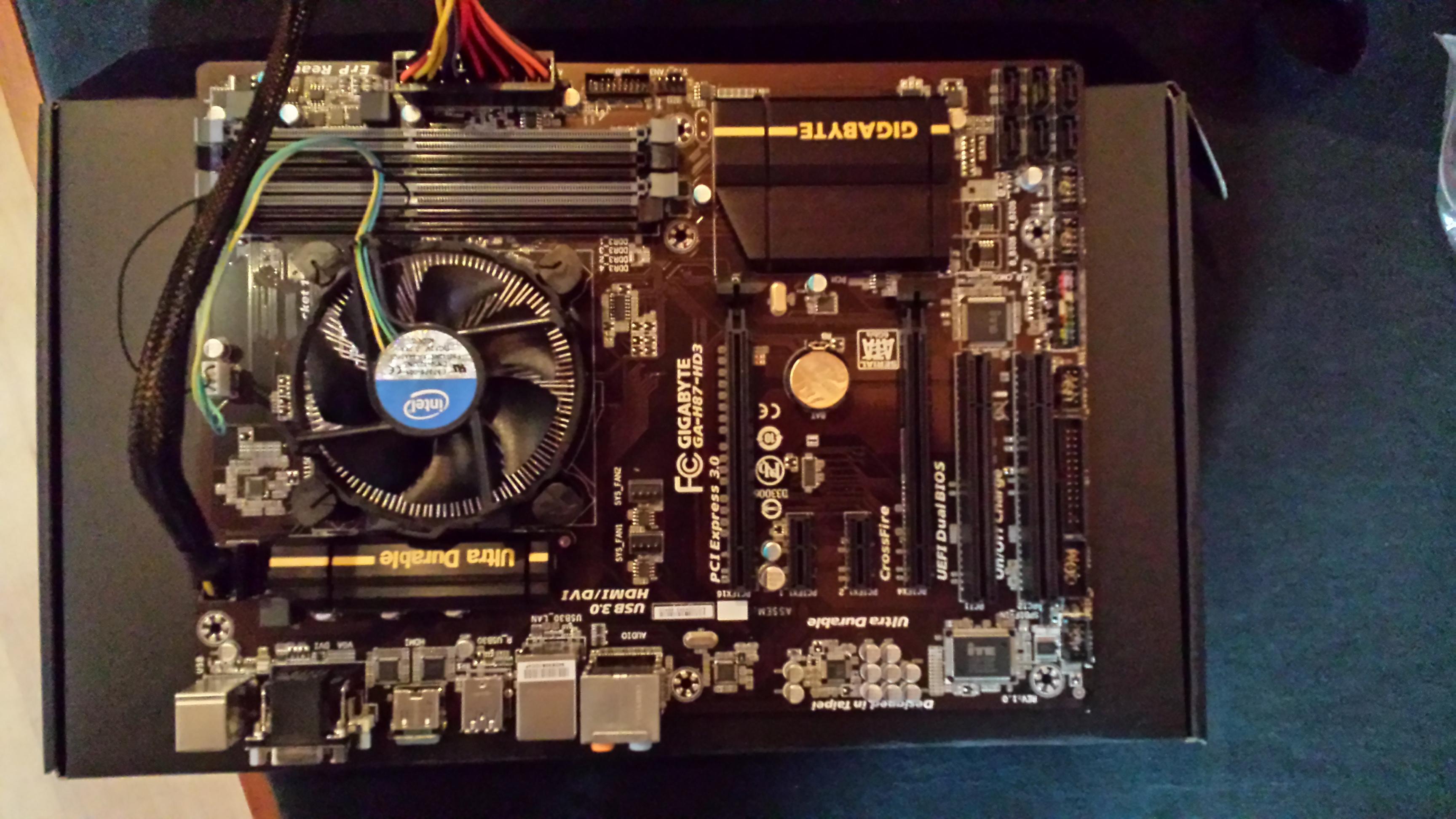

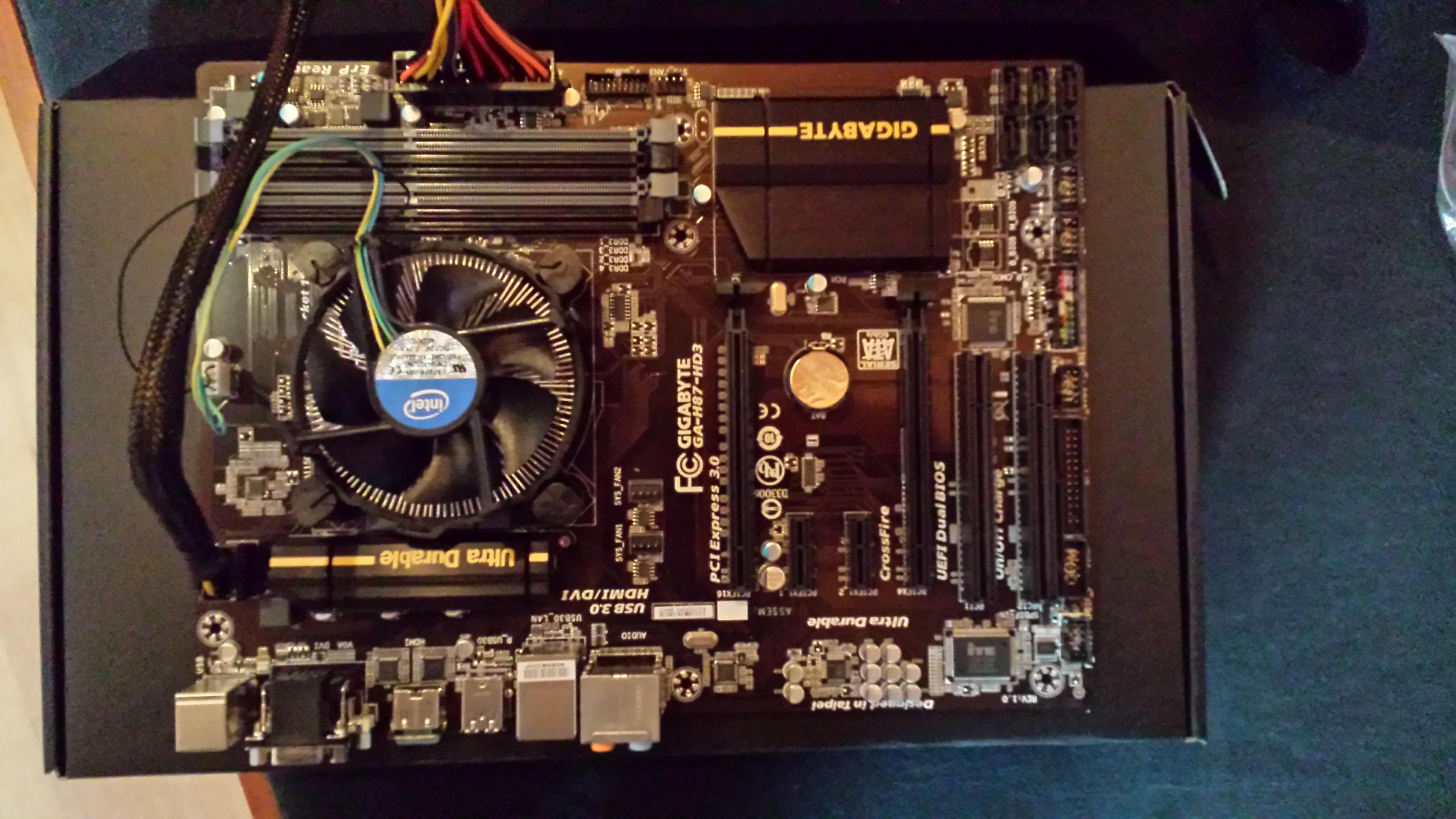

mach maln bild vom innreren deines pcs
2. Stromkabel ist angeschlossen. Ein Bild sehe ich aber leider nicht... eine LED oder ähnliches gibt es leider nicht..
Foto folgt sofort.
Ich hoffe man kann alles erkennen. Wie gesagt, nur CPU, Mainboard und Netzteil.

Hast du mal versucht, das System außerhalb des Gehäuses auf einem Holztisch (oder ähnlicher, nichtleitender Oberfläche) aufzubauen? Nicht dass es am Ende an fehlenden oder schlecht platzierten Abstandshaltern liegt.
ich habe es auf der Pappverpackung der Grafikkarte probiert... siehe Bild 1
