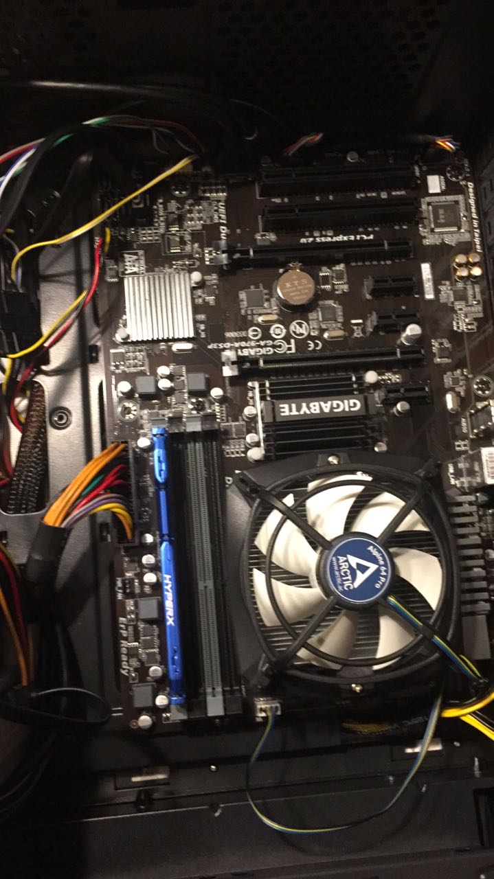

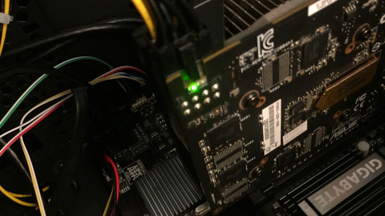

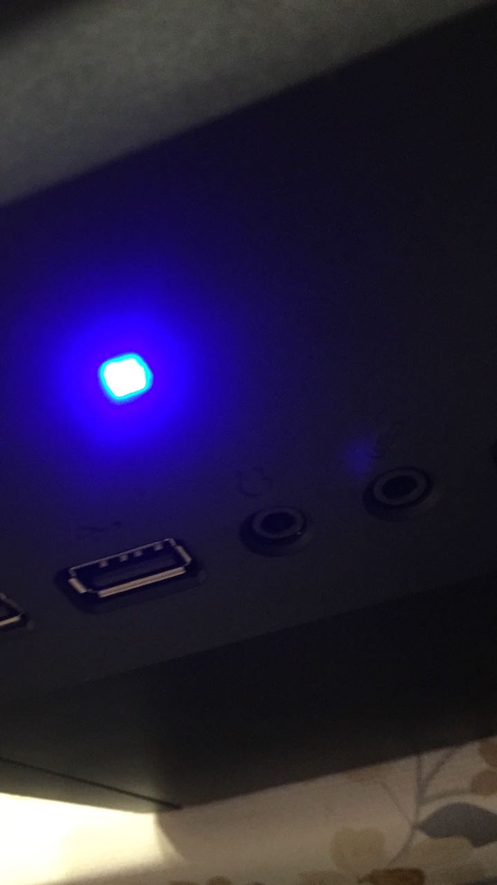

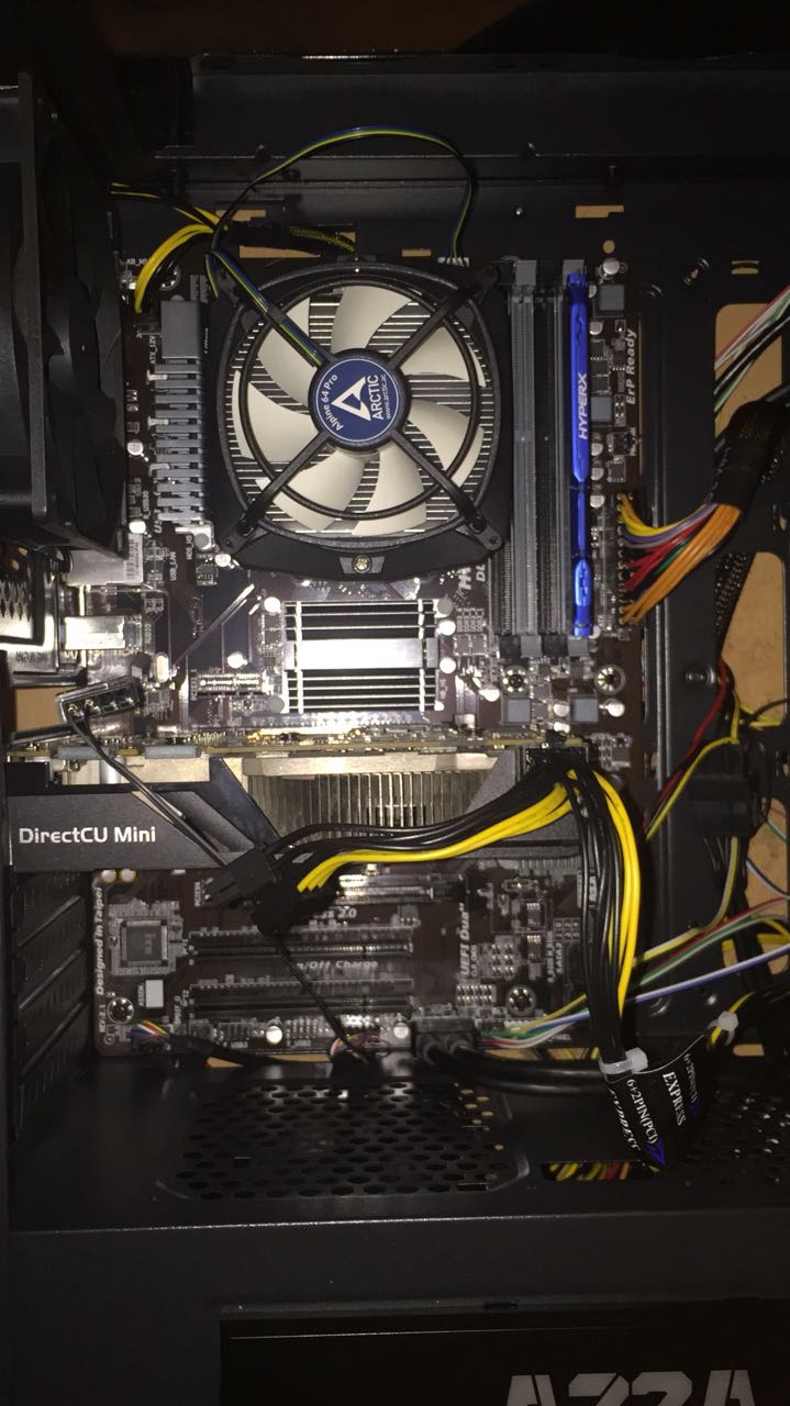

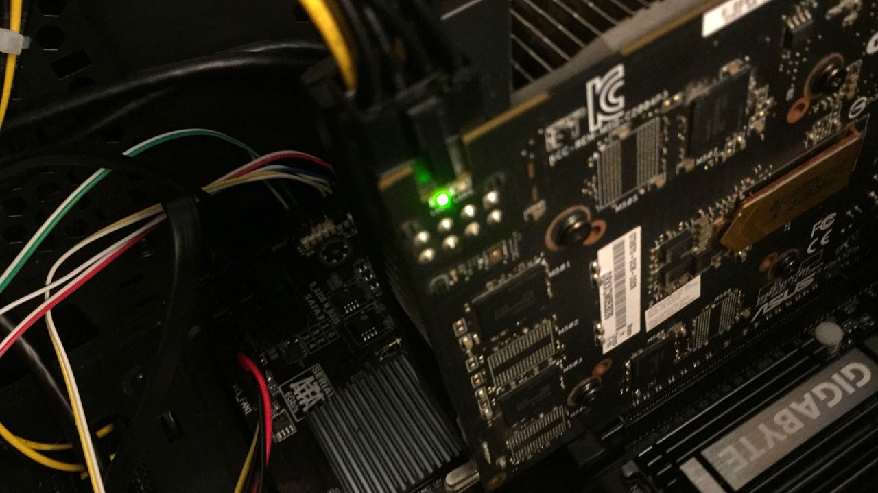

Hey Leute, ich habe mir gestern einen neuen PC zusammen gebaut leider startet dieser nicht.
Ich habe leider keine Ahnung woran es liegen könnte.
Soweit ich weiß habe ich alles richtig angeschlossen und Lampen leuchten auch an der Grafikkarte.
Ich habe einen BIOS reset durchgeführt indem ich die Batterie entfernt habe.

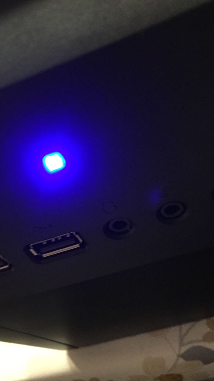

Wenn man den Power Knopf am Gehäuse drückt passiert leider garnix.
Setup:
AMD FX Series FX-9590
Gigabyte GA-970A-DS3P AMD 970
HyperX FURY DDR3-1600
Hier noch ein paar Fotos vielleicht könnt ihr mir helfen und ich hab bloß was falsch angesteckt.

das Problem ist, das das Board die CPU nicht unterstützt
in welchem restpostenladen hast du denn den alten ramsch "ergattert"
postwendend zurück damit
1.) Das Motherboard unterstützt die CPU nicht, siehe http://www.gigabyte.de/Motherboard/GA-970A-DS3P-rev-10#support-cpu
Um das Board nicht zu beschädigen ist das System nicht gestartet. Denn 220W verkraftet das Board nämlich nicht, siehe CPU-Supportliste
2.) Der CPU-Kühler wird niemals die von der CPU erzeugte Abwärme abführen können.
Das System wird, falls es denn starten sollte entweder throtteln oder in die Notabschaltung gehen um die CPU und auch das Board zu schützen.
Wie man auf die Idee kommt sich solche Komponenten ohne zu fragen bzw. die Kompatibilität VOR dem Kauf zu überprüfen kauft, frag ich mich.
Wenn es geht zurück mit dem Kram und füll den in Beitrag #2 verlinkten Leitfaden aus, dann gibts hier auch eine vernünftige Beratung ohne solch einen Schwachsinn - tschuldigung - zu kaufen.
