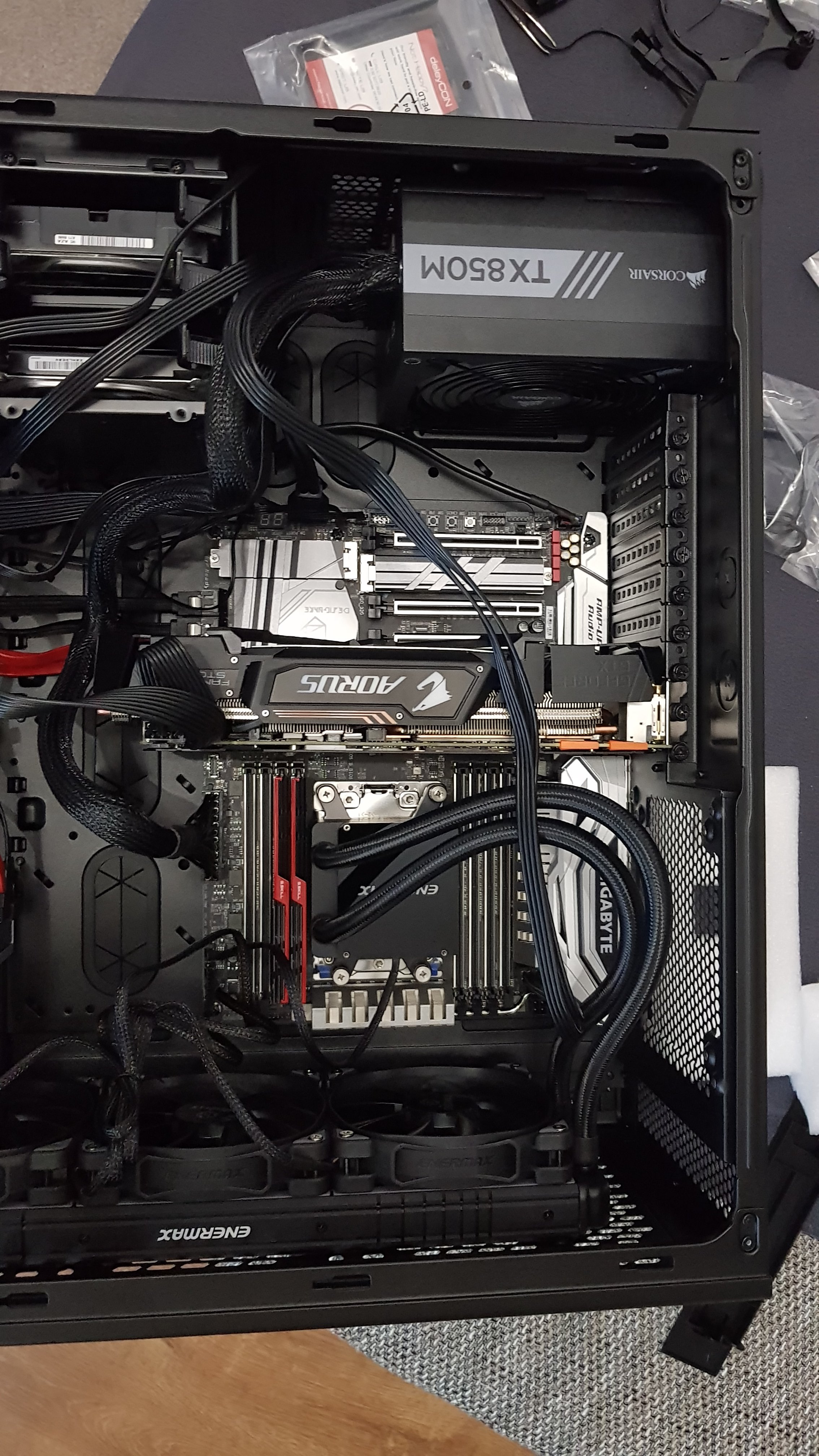

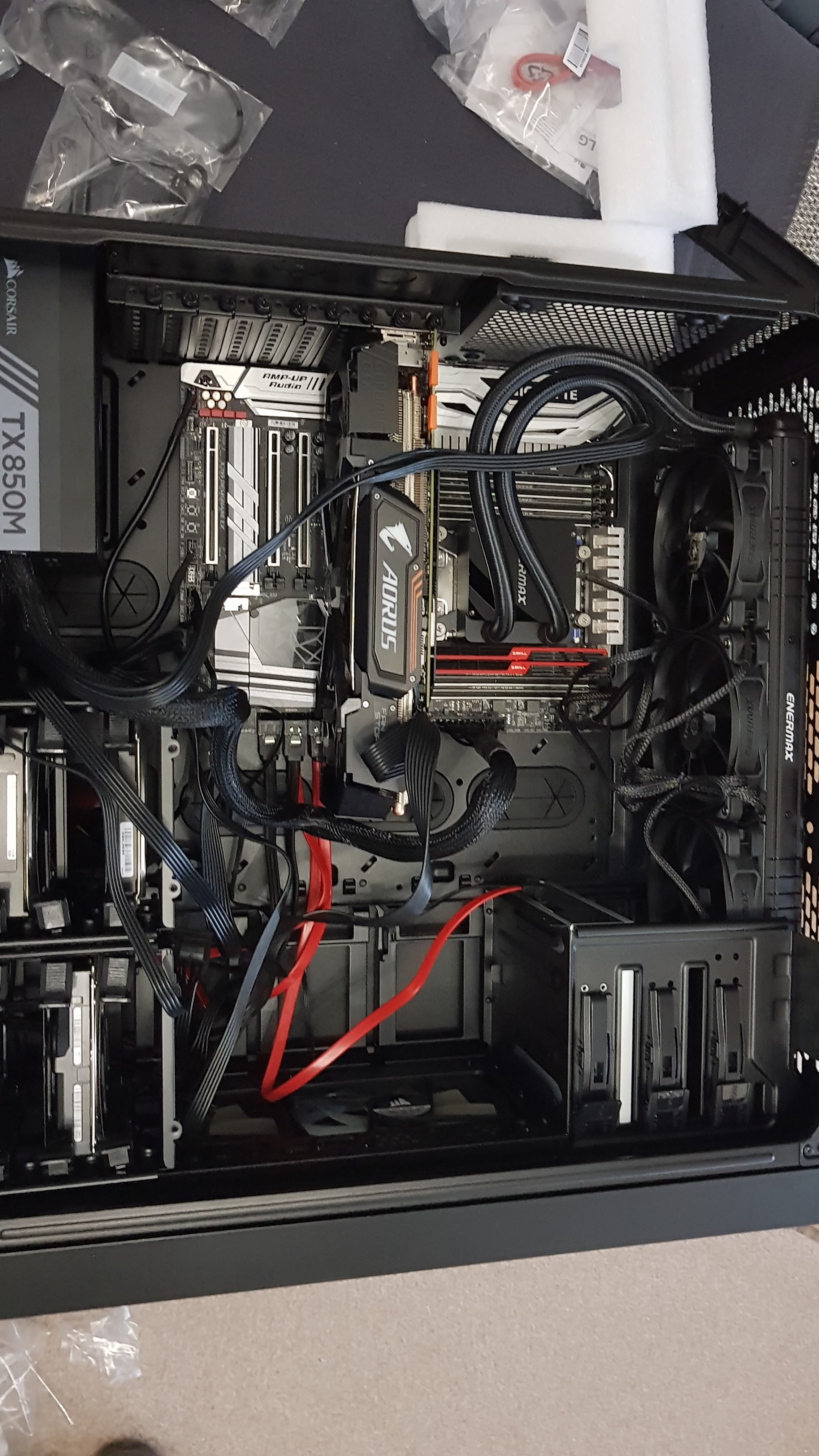

Ich habe angefangen mir wieder einen neuen PC zusammen zu bauen. Weg von Intel und jetzt mal AMD
kurz zu der Hardware
Gigabyte x399 designare ex
1950x
Enermax Wasserkühlung
Gigabyte GTX 1080 ti aorus extreme
16 GB DDR 4 G Skill
Corsair 850 Watt Netzteil.
Wenn ich das Stromkabel hinten einstecke, blinkt ganz kurz das Logo auf dem Mainboard und das wars dann.
Es passiert nichts....
Hat jemand vielleicht eine Idee oder Rat

Mach mal nen Bios Reset

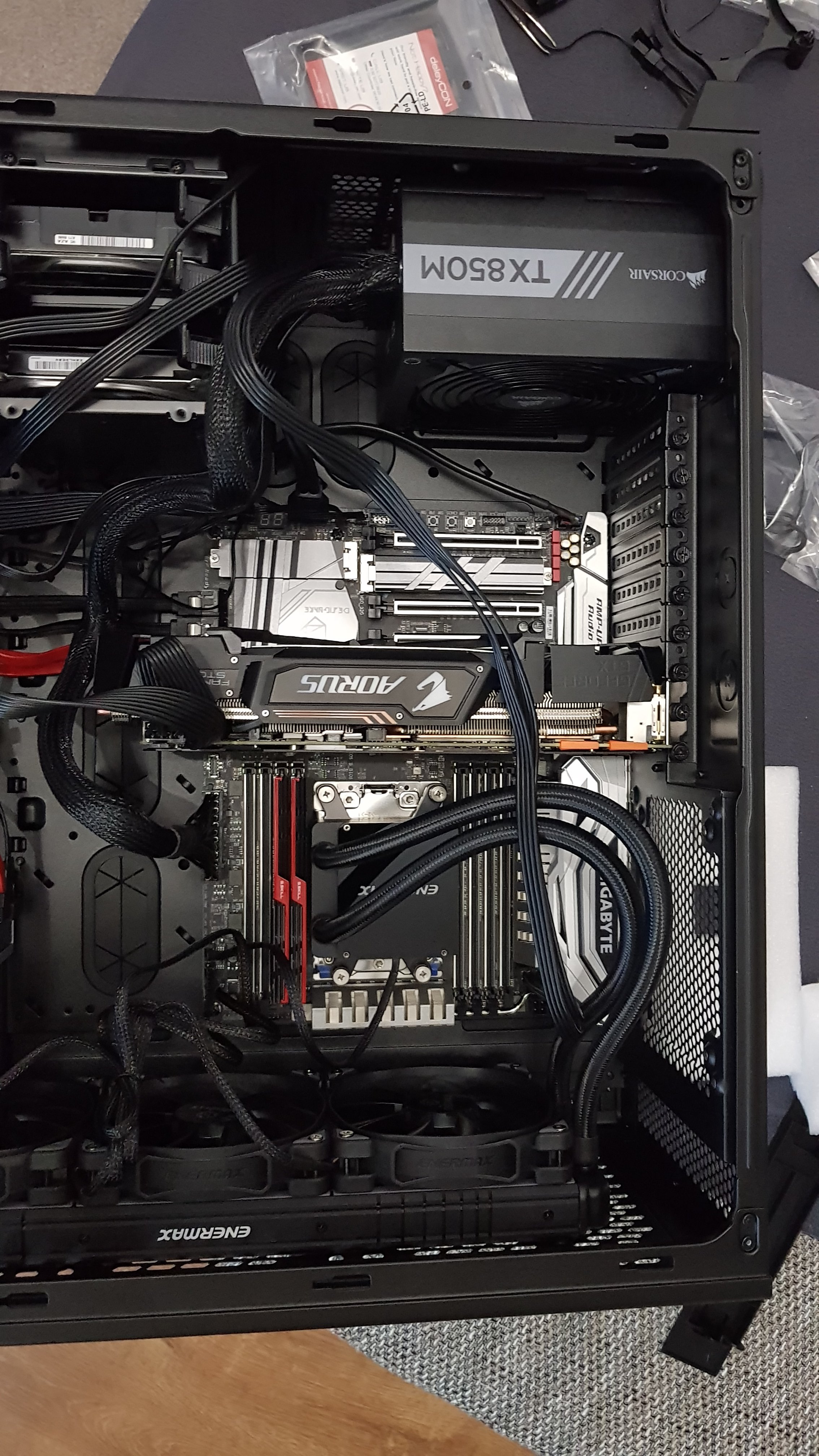

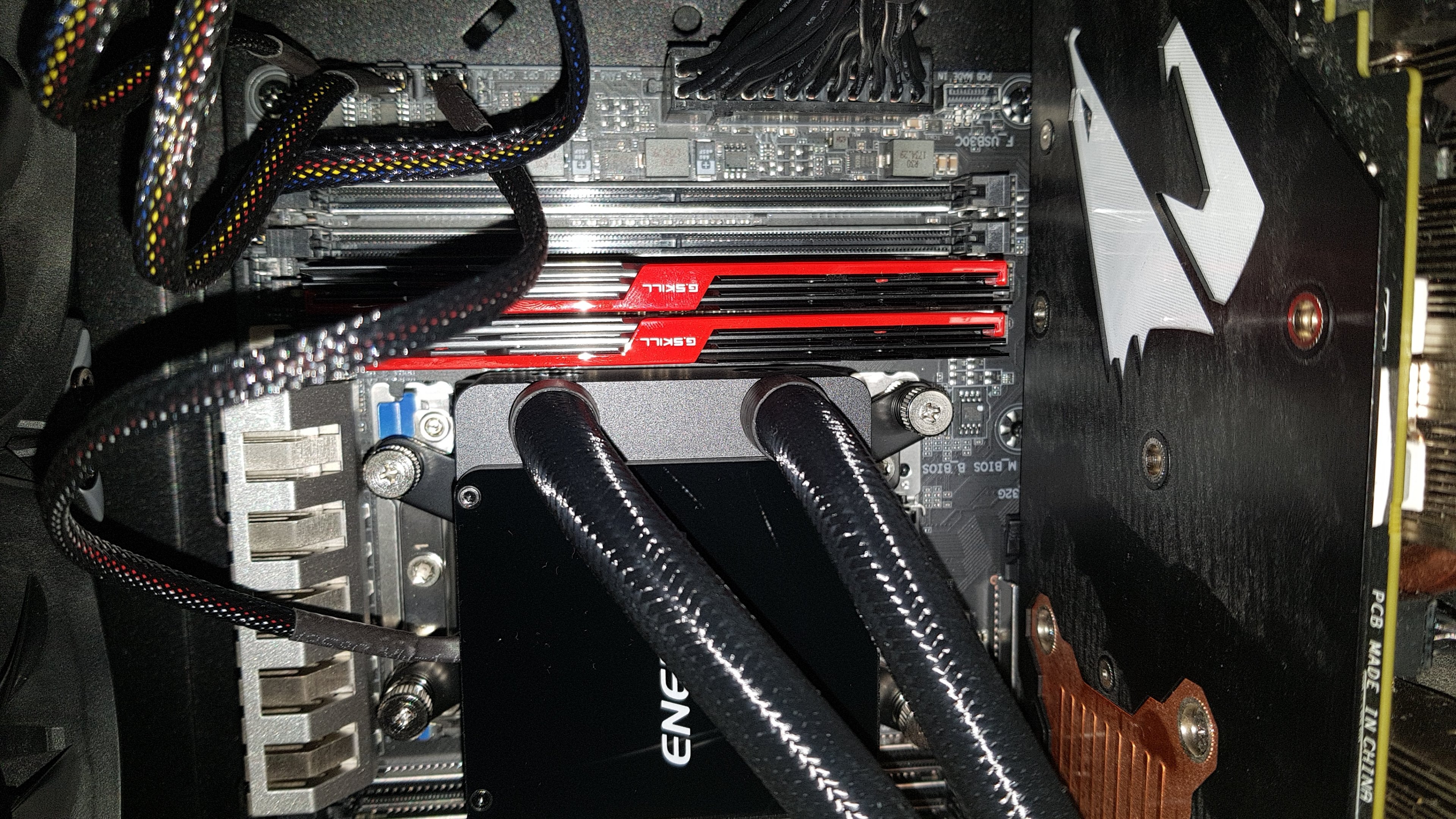

der RAM steckt auf jeden fall falsch. bei zwei riegeln müssen der zweite und vierte slot rechst vom sockel bestückt werden (siehe handbuch). keine ahnung ob es daran liegt.
das TX850M wäre alles andere als meine erste wahl gewesen. abgesehen davon sollte das NT mit dem lüfter nach unten eingebaut werden.

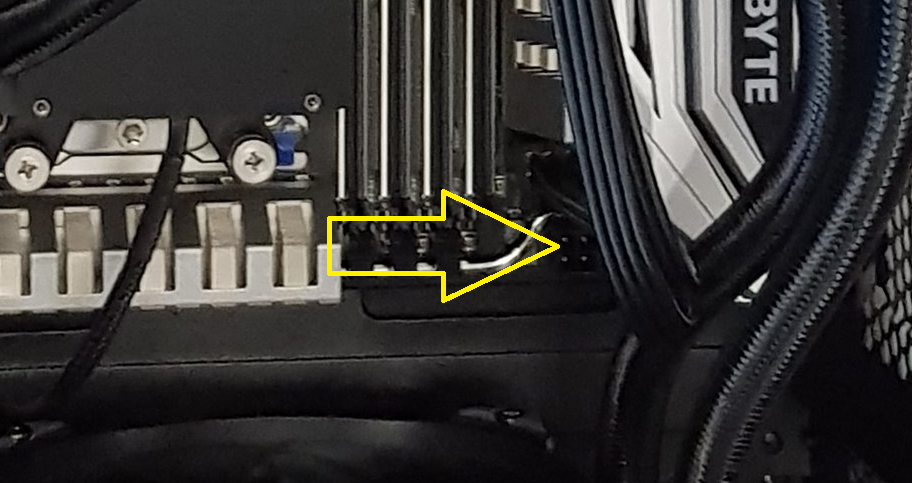

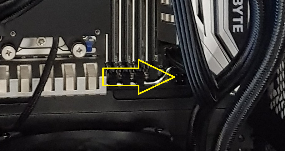

@Biggunkief: der 8pin ist belegt, der zusätzliche 4pin nicht.
Beim Netzteil habe ich auch schon überlegt, das es doch merkwürdig aussieht.
Laut Anleitung ist der 8 pin 1. Rang und 4 pin 2. Rang.
Also dachte ich das es nur diesen gibt.
Denn bei dem Netzteil ist kein 4 pin Stecker dabei
Taugt das Netzteil denn nichts? Wollte eigentlich ein 800 watt Netzteil nehmen aber war mir nicht sicher ob das reicht.

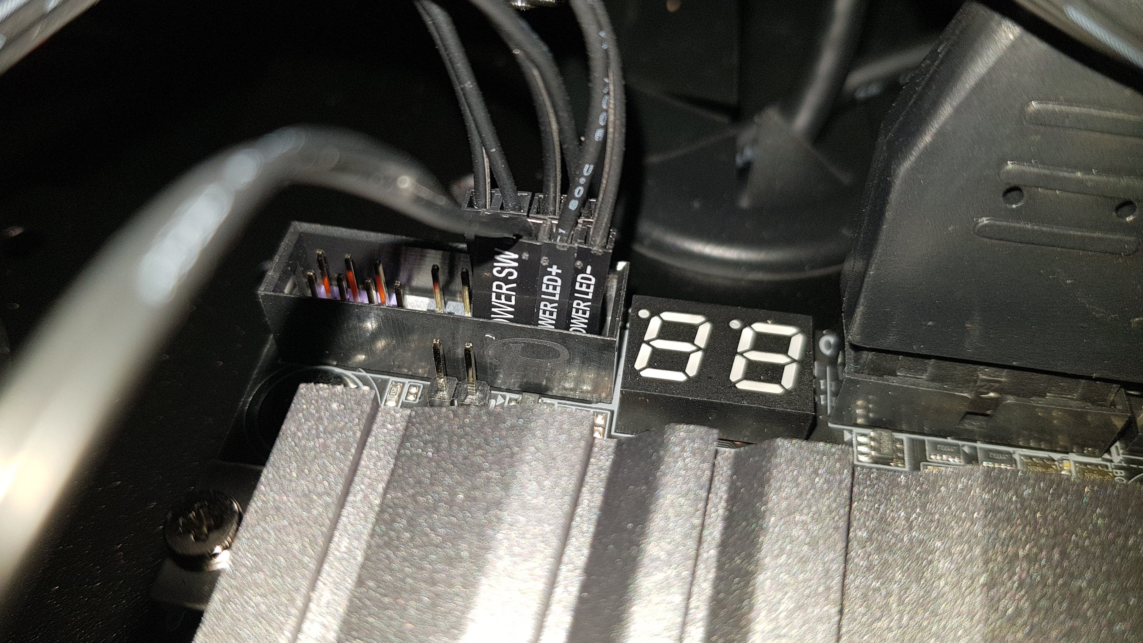

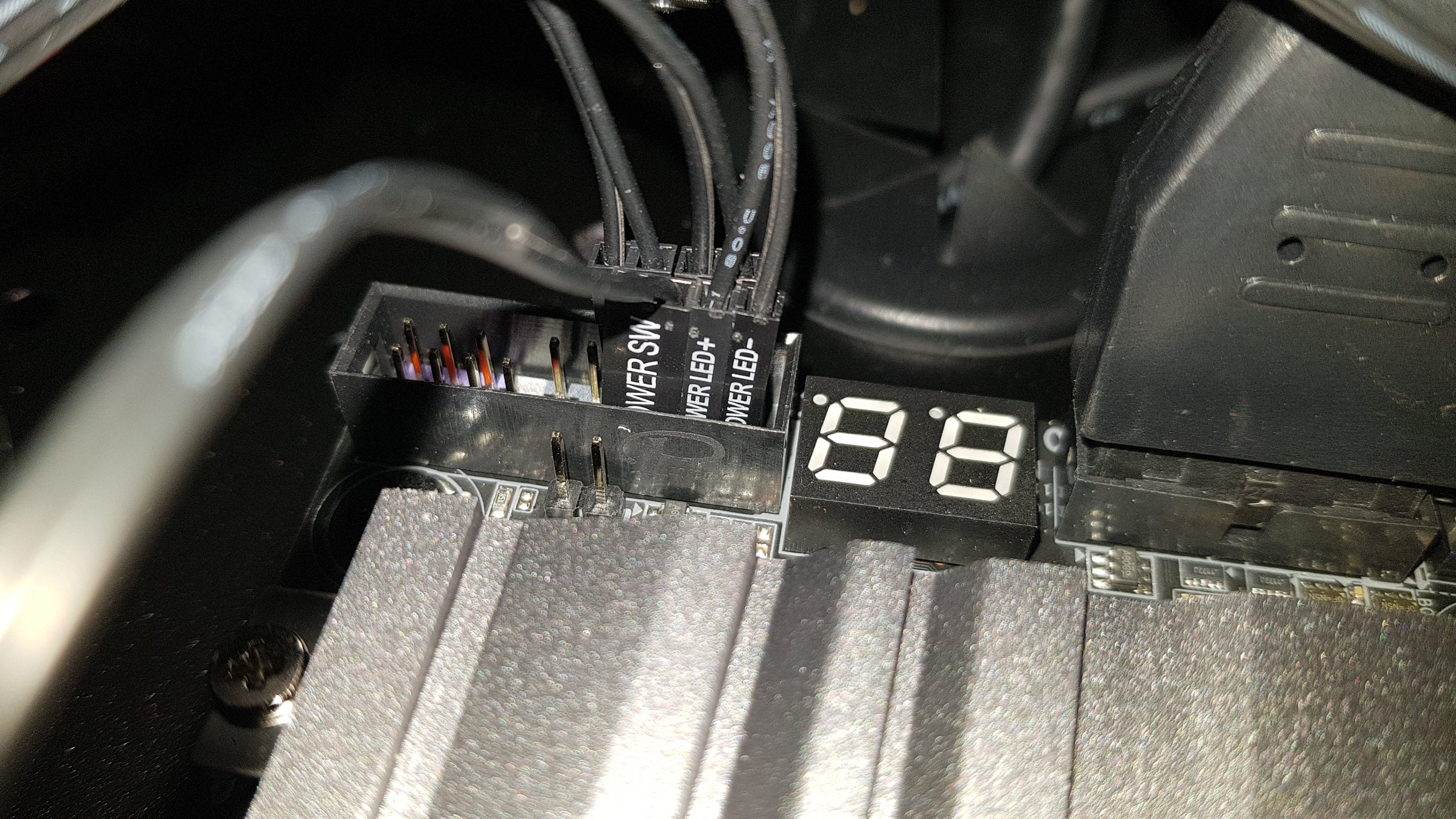

Power-Schalter korrekt angeschlossen, ist auf den Bildern leider nicht zu sehen ...
Also muss der RAM bei 2-2 und 4-2 rein.

Und die DEBUG-Zweifach-7Segment-LED , was zeigt die denn an ?
RAM auf 2. und 4. Speicherbank rechts setzen.

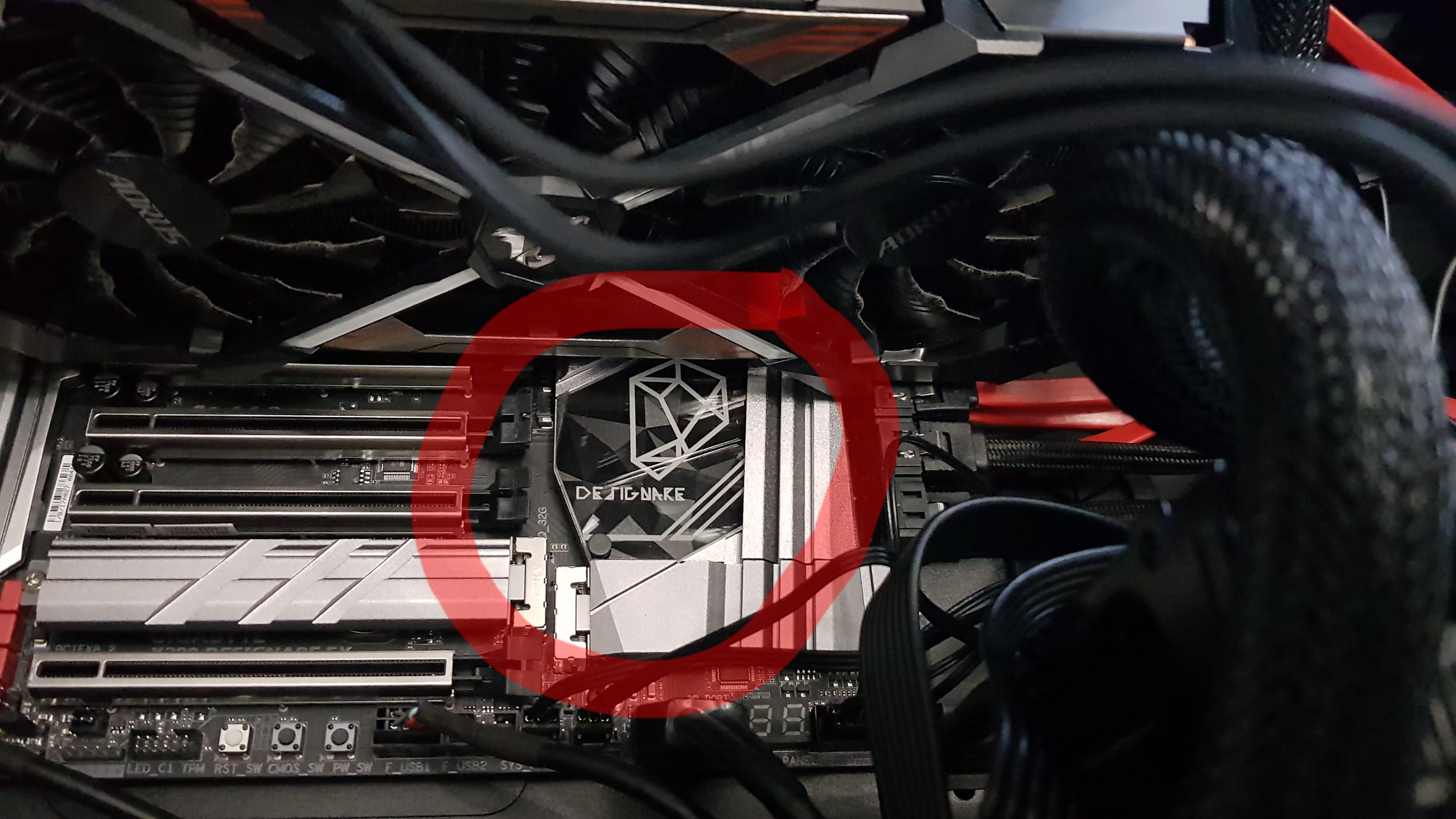

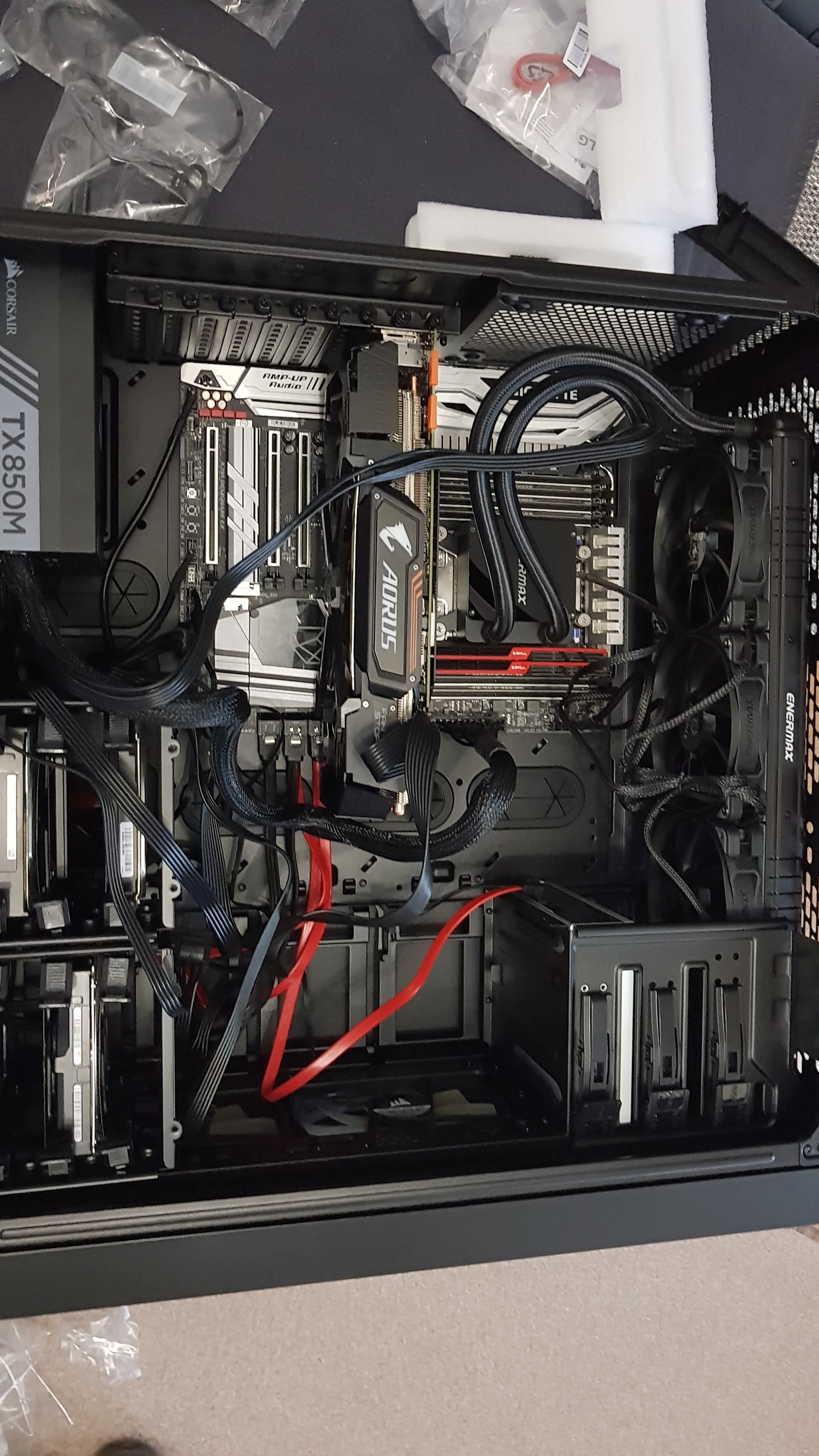

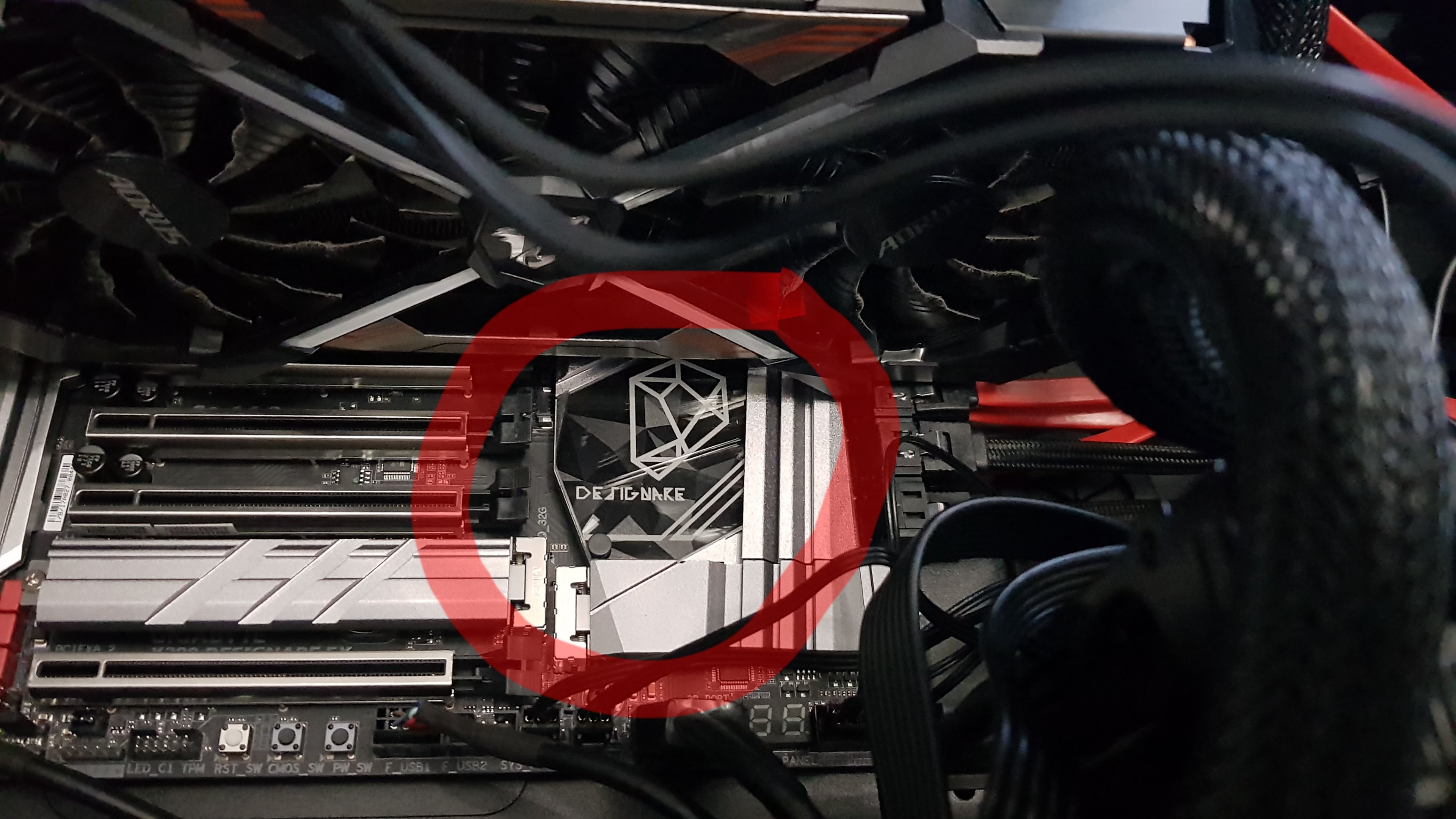

Was passiert eigentlich, wenn du den PowerSW am Gehäuse drückst oder den PowerButton auf dem Board? Du schreibst ja nur dass was aufleuchtet, wenn das Stromkabel eingesteckt wird ...
Die Anzeige bleibt auch dunkel.
Es leuchtet das ganz kurz auf wenn ich das Netzteil einstecke, hab es mal rot markiert.
Die RAM Riegel hab ich auch umgesetzt.
Hat sich nichts geändert. Leider

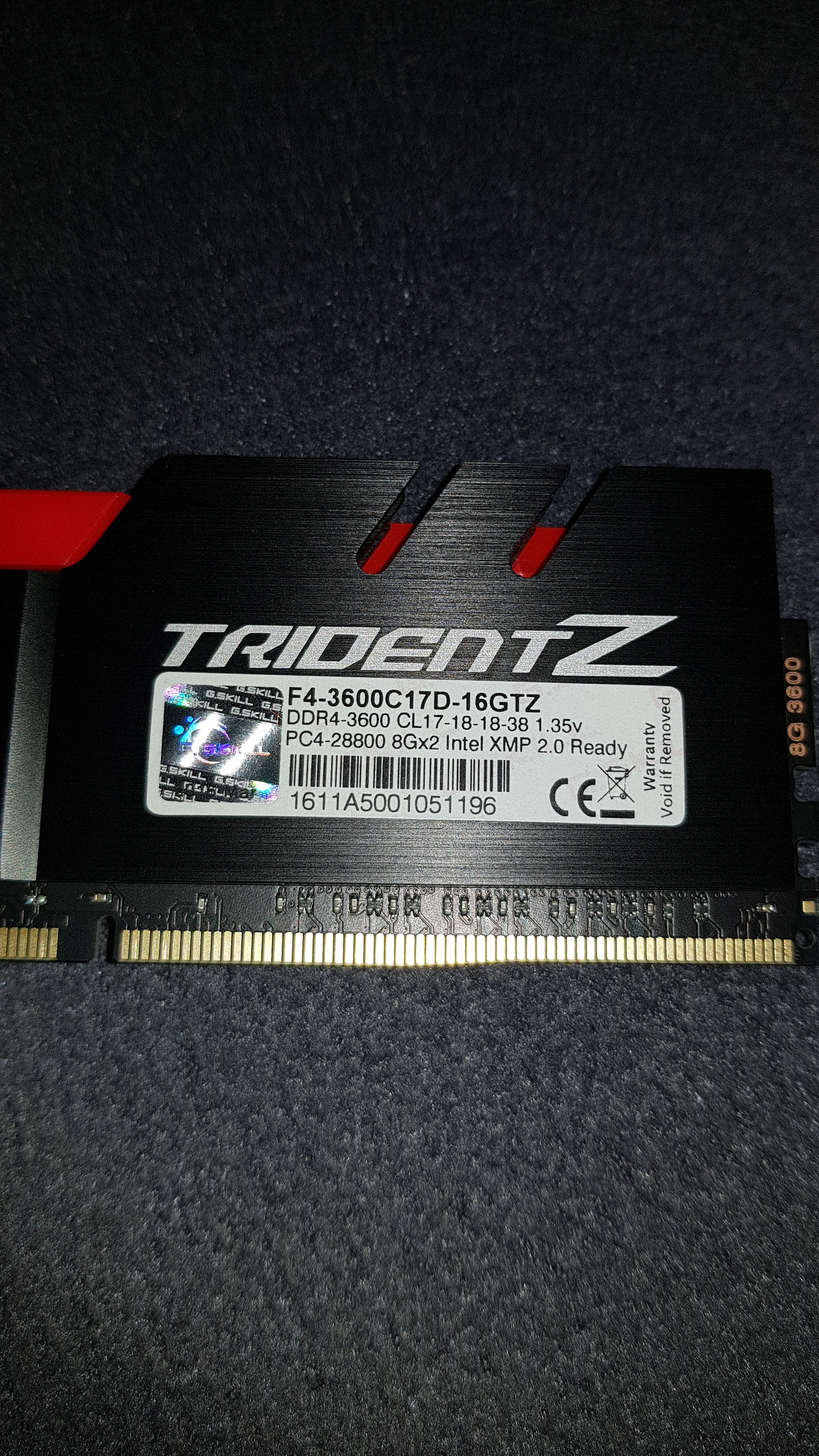

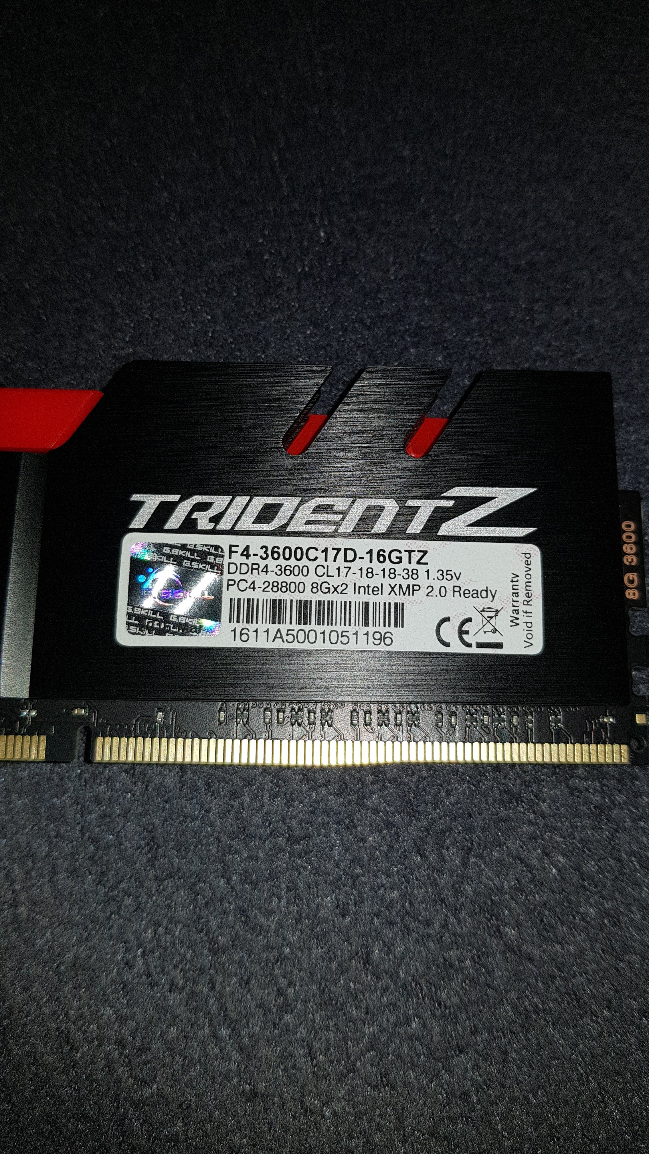

Passen die RAM Riegel überhaupt. Da hab ich jetzt gar nicht drauf geachtet. Peinlich

Könnte der Fehler sein. Pc fährt nicht hoch, weil dem Board der volle Saft fehlt.

@soul Reaver.
Reicht das nicht aus wenn ein Stecker im 12v_1 steckt, also der 8.pin Stecker.
4 pin ist nicht vorhanden

Du hast bei deinem Netzteil kein Kabel um den 4Pin anschluss zu bedienen? Nun das ist schlecht.
