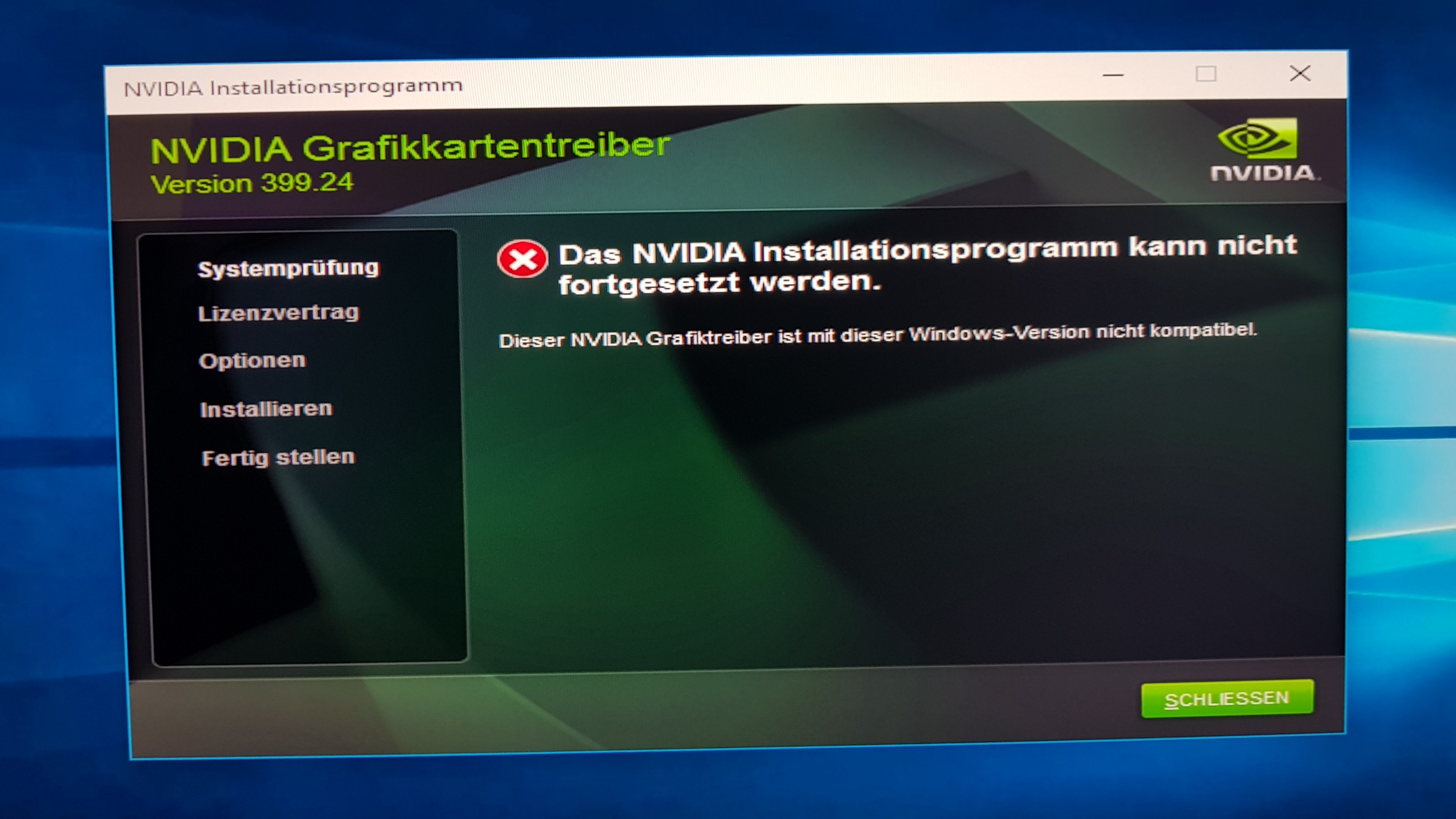

PC läuft, win 10 ist installiert. Jetzt kommt das nächste Problem.
Ich bekomme die Grafikkarte nicht installiert

Welche Windows Version hast du denn installiert?

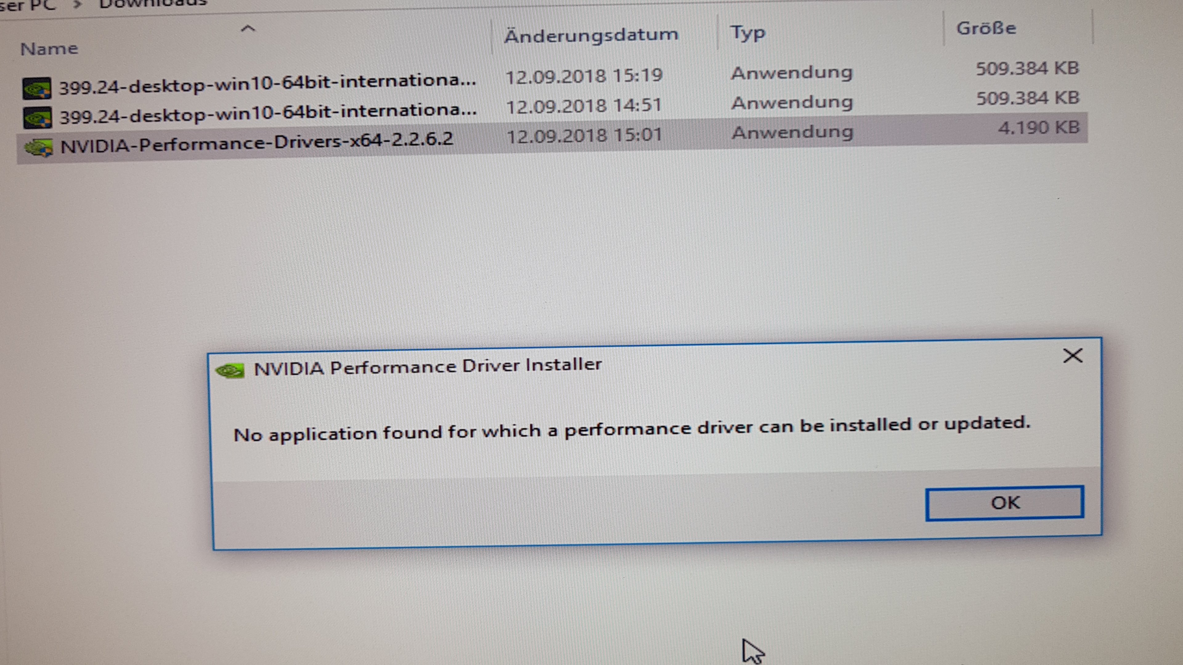

@/. Emeraldmine
Ich weiß das ich die obere Große Datei nehmen muss, das sind die Treiber, aber da kam die andere Fehlermeldung, Bild 2.
Deshalb habe ich das andere probiert bzw den weg probiert
Fehlen wohl die Chipsatztreiber ? Ca. 750 MB als Download beim Hersteller vom Mainboard.
@ /-mugam
Ja, daran wird es liegen, ich mache morgen erstmal Updates und werde dann berichten. :-)
