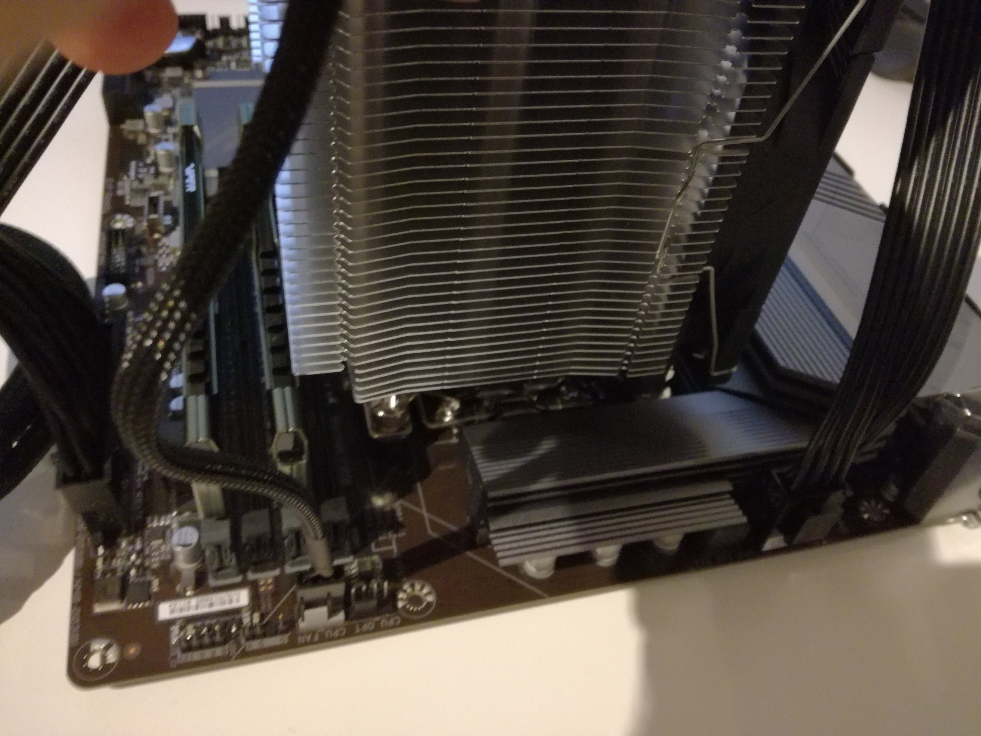

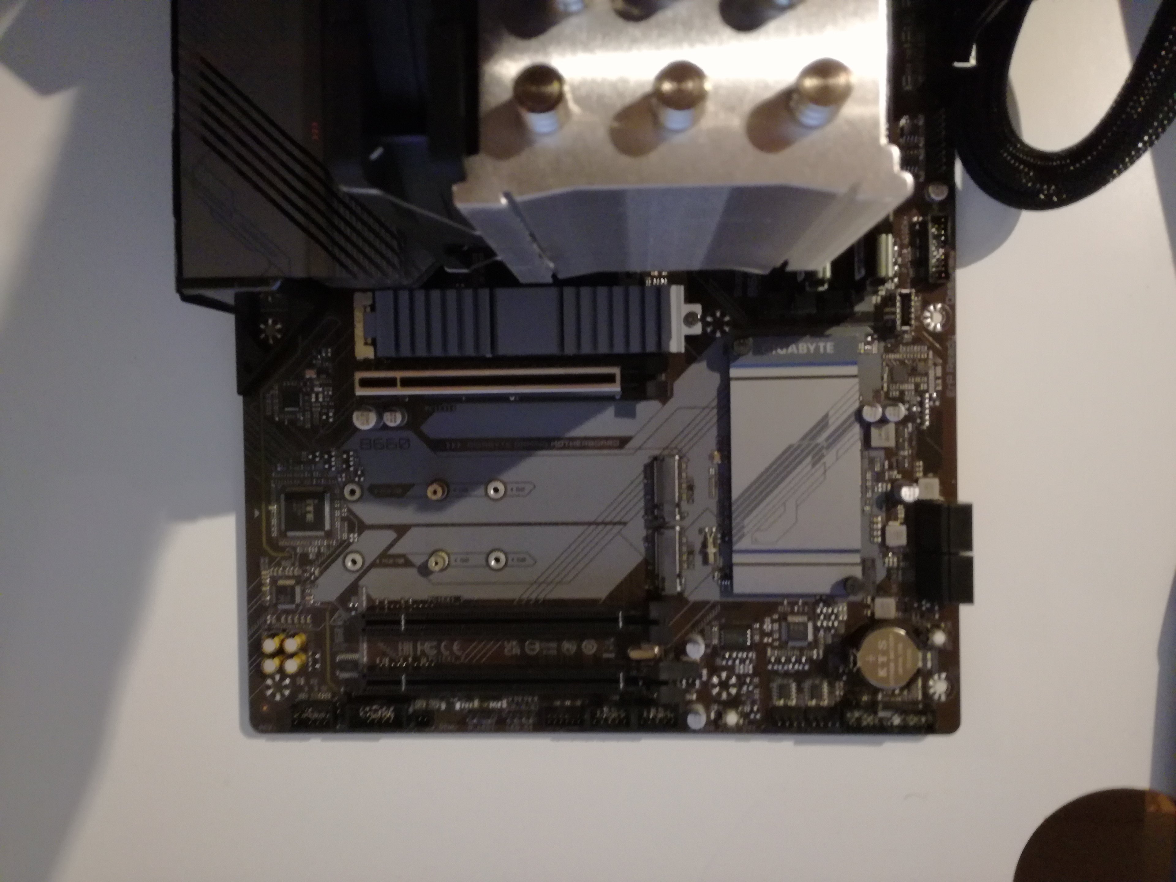

Hi,
ich hab mir einen neuen Pc zusammen gebaut und jetzt startet er nicht. Wäre dankbar wen mir jemand helfen könnte.
Komponenten:
Mainboard: Gygabyte B660 Gaming X DDR4
Cpu: i5 12400
Ram: Patriot DIMM 32 GB DDR4-3200 Kit
Gpu: hab ich grade nicht drin ansonsten rtx 3070
Netzteil: be quiet! Pure Power 11 FM 650W
SSD: SAMSUNG 970 EVO Plus 1 TB
CPU Kühler: Scythe Mugen 5 Rev. C SCMG-5200
Ich hab das ganze grade noch nicht im Gehäuse drinnen. Wen ich einschalte (pin mit schrauben zieher kurz schließen) geht der Lüfter vom Netzteil an und die Kontrollleuchte "CPU" am Mainboard leuchtet konstant Rot. Der CPU Ventilator dreht nicht, hab aber auch schon versucht einen Gehäuse Lüfter anzuschließen und Resultat ist dasselbe, ist also wohl nicht kaputt.

Ist kein f ich hab auch die cpu nochmal aus und eingebaut und da war kein f drauf und soweit ich sehe auch keine verbogenen pins.

der tisch ist nicht leitend?
du hast das mainboard nicht auf einem leitenden untergrund (bspw der grauen oder rosa folie) getestet?
Monitor ist angeschlossen?

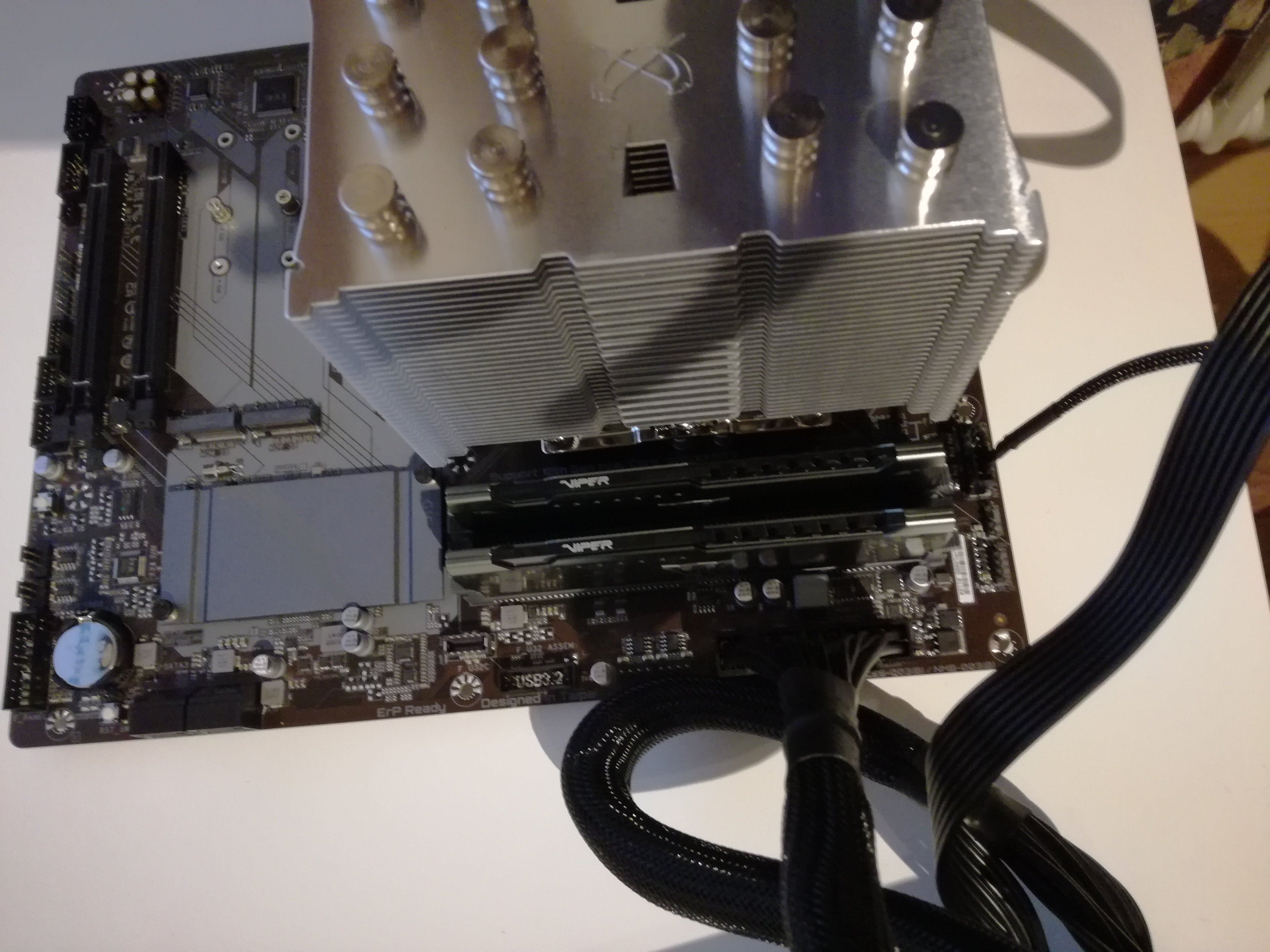

Den CPU stecker kann ich nicht gut erkennen. Alle 8 pin stecken gut und es ist kein PCIe kabel?
Reaktionen: DJMadMax
Oben links am Board steckt schon der 8pin CPU Stromstecker? man kann es nicht richtig erkennen.
Bei intel gibt es gern mal Probleme, wenn die CPU Kühler zu fest angezogen ist, den mal etwas lockern
Und da das ein modulares Netzteil ist, die Stecker auch richtig rum angeschlossen? Also die richtige Seite ins Netzteil und die richtige aufs Board?
Weiß nicht, ob es möglich ist, die verkehrt herum anzuschließen
Reaktionen: DJMadMax, madmax2010 und coasterblog
@zeci:
RAM ist sicher komplett eingerastet?
hat mit dem problem nichts zu tun, aber hat es nen bestimmten grund dass du den kühler so und nicht um 180° gedreht eingebaut hast?
Reaktionen: DJMadMax und madmax2010
Der Tisch ist Holz der sollte nicht leiten. Was meinst du mit grauen oder rosa folie? Monitor war nicht angeschlossen, ich dachte wen der CPU lüfter nicht läuft tut der rest auch nicht, und nehm den Monitor auch für meinen alten und nur ein Kabel. Habs aber grad nochmal versucht und tut auch nicht. Dabei hab ich auch gleich die Schrauben vom Lüfter gelockert. Ja da steckt der CPU Stromstecker, steht CPU an der Seite. Ram ist eingerastet ich hab auch schon getestet mal einen Stick rauszunehmen.
Die Orientierung vom Lüfter war Zufall.
Die Stecker passen beide nur in eine Richtung rein.
der Lüfter muss auf die andere Seite, er muss duch den Kühler durch blasen zur Rückseite des PCs
Dann höchstens noch mal Kühler runter, CPU raus und mal gucken ob im Sockel Pins verbogen sind.

Ohne jetzt ins Handbuch zu schauen. Die LED bedeutet so meist, dass einer der RAM riegel nicht richtig steckt / defekt ist, dass die CPU nicht richtig sitzt oder, dass ihre Stromversorgung nicht korrekt steckt.

Kann es tatsächlich doch. Wenn der Riegel z.B. nicht richtig steckt, kann das Board beim POST-Code der CPU hängen bleiben (sowie theoretisch bei jedem anderen POST-Code). Falsch eingesteckter RAM ist immer schwer einzuschätzen und nicht so eindeutig, wie defekter bzw. nicht vorhandener RAM.

CPU nochmal vorsichtig aus dem LGA herausnehmen, ordentlich sichtprüfen (sowie auch die Pins des LGA selbst), korrekt herum einsetzen (sollte ja gar nicht anders möglich sein), den LGA-Sockel verschließen, den Mugen mit ein wenig Wärmeleitpaste auf die CPU drücken, NICHT verschrauben, nur ein RAM-Riegel (zur Not alternierend), verschiedene RAM-Slots durchprobieren (unabhängig der Beschreibung im Handbuch), Sitz des ATX24-Steckers sowie das ATX12V 8-Pin-CPU-Steckers sowohl am Mainboard als auch am Netzteil genauestens prüfen (steckt das Kabel am Netzteil auch wirklich im richtigen Anschluss drin?)... und dann, joa... dann bleibt eigentlich nur noch ein Defekt des Netzteils, des Mainboards oder der CPU - in unbestimmter Reihenfolge.
