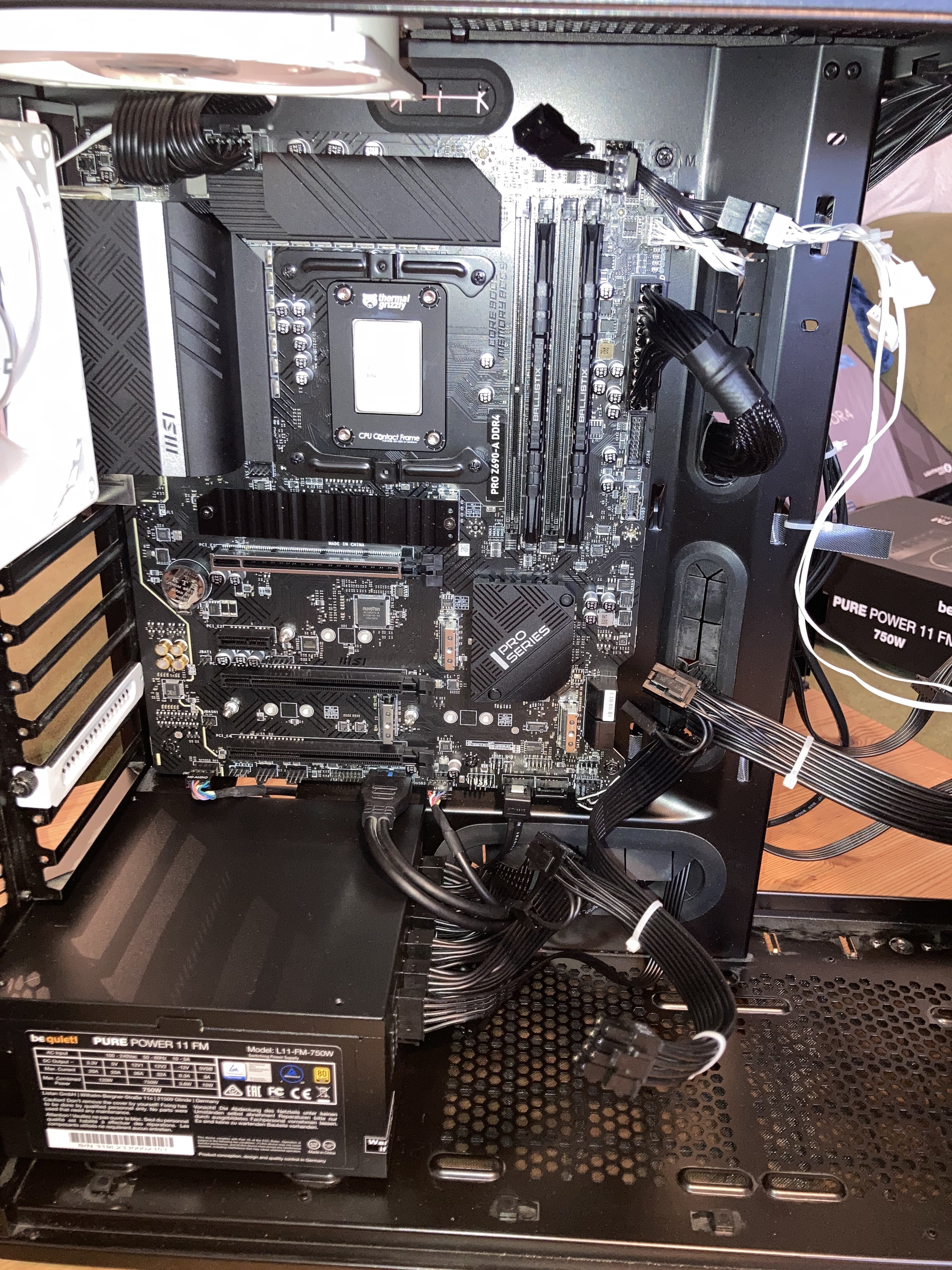

Hab mir alles bestellt und den pc zusammengebaut. Wie auf Bildern Kabel sitzen alle, Prozessor fixiert mit dem anti bending frame von thermal grizzly. Nun habe ich das Problem, wenn ich den Rechner starten möchte, das für kurze Zeit gar nichts passiert, außer das sich das Netzteil einschaltet bzw. der Lüfter von diesem sich dreht und dann ein rotes Licht auf dem mainboard keuchtet bei CPU. Wohlgemerkt sind alle Teile neu!?!? RAM sitzt auch richtig. Habe mehrmals die Schrauben am anti bending frame nach Anleitung auf YouTube angezogen bzw locker/ fester gedreht. Wenn die Schrauben zu fest sitzen, leuchtet ein gelbes Licht bei dram auf. Wenn ich sie fester ziehe leuchtet CPU rot. Es drehen sich keine Lüfter und auch sonst passiert nichts, außer das EZ Licht wie beschrieben in beiden Fällen, entweder Schrauben fest oder etwas gelockert. Das Bios habe ich für eine Gebühr von mindfactory auf die aktuellste Version bringen lassen.
...komplett neu montiert
Ich hoffe jemand kennt sich aus.

CPU kühler nicht installiert?
Abstandshalter richtig angebracht? Einer fehlt Mitte rechts!
Ja CPU kühler erstmal weggelassen soll ja nur mal ins bios kommen. 35€ für die Aktualisierung :( vom bios. Der pin fehlt Mitte rechts
Neben der Hitzeschild der SSD? Wenn ja, fehlt rechts daneben die auch, evtl sogar oben in der Mitte, sieht man bei dem Licht nicht genau.
Reaktionen: wolve666
Jup dann fehlt der auch wüsste jetzt aber nicht was daran problematisch ist. Die Pins sind schlecht und drehen sich mit wenn ich die Schrauben ins Gewinde schraube deswegen haber ich die Schrauben weggelassen
Was heißt der fehlt? Du hast 2 Abstandshalter nicht angebracht, kann also Kurzschluss am board sein!
Es müssen genügend Abstandshalter/Schrauben beim Gehäuse und mainboard vorhanden sein
Bau den kram aus und installiere alles nochmal außerhalb des Gehäuses auf
So wie es sich liest, sind die Pins vorhanden und er hat nur keine Schraube reingedreht.
Habe mir das Video jetzt auch mal angesehen. Brauchst du das wirklich? Ist ja eher für Overclocker gemacht.
Die Installation ist ja nicht ohne (Anzugsmoment der Schrauben nur max. 0,03 bis 0,06 Nm) und du hast es so gemacht wie von Roman erklärt / empfohlen? Ich sehe da keine Markierung auf deinen Sockelbefestigungsschrauben.
Eine viertel Umdrehung beim ersten Anziehen der Schrauben und danach kannst du noch eine halbe bis ganze Umdrehung mehr geben.
Wieso demontierst du den anti bending mist nicht mal komplett.
Reaktionen: Tom-S und Backfisch
Ich weiß, das hilft jetzt nicht, aber ich hätte das mehr an Geld des Frames in einen ordentlichen / besseren Kühler investiert (Noctua) und eine bessere Wärmeleitpaste. Da gewinnt man auch einiges an Temperatur.
Das Video von Roman zeigt ja, dass der Gewinn an besserer Temeperatur stark von der CPU abhängt aufgrund derer Fertigungstoleranzen des Headspreaders.
Das Pendant von Thermalright für viel weniger an Kosten hätte es vielleicht auch getan.
Zuerst die Abstandshalter vernünftig fest machen, dann das Board dranschrauben.
