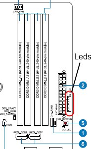

Mein Maximus III Formula wollte auch zum verrecken nicht starten.
Gibt da so einen kleinen Taster (Nummer 5).
Das Netzteil muss an sein. Dann diesen Knopf solange drücken, bis eine LED daneben anfängt zu blinken.
Knopf loslassen und warten (das kann etwas dauern).
Nach ca. 10 Minuten ist es dann bei mir von alleine gestartet, ohne dass ich etwas anderes gemacht habe.
Kannst es ja mal probieren. Ansonsten Netzteil und schauen, dass der RAM in den richtigen Slots steckt.

Die LEDs leuchten bei mir gar nicht auf :freak:
In dem Fall das NT?
