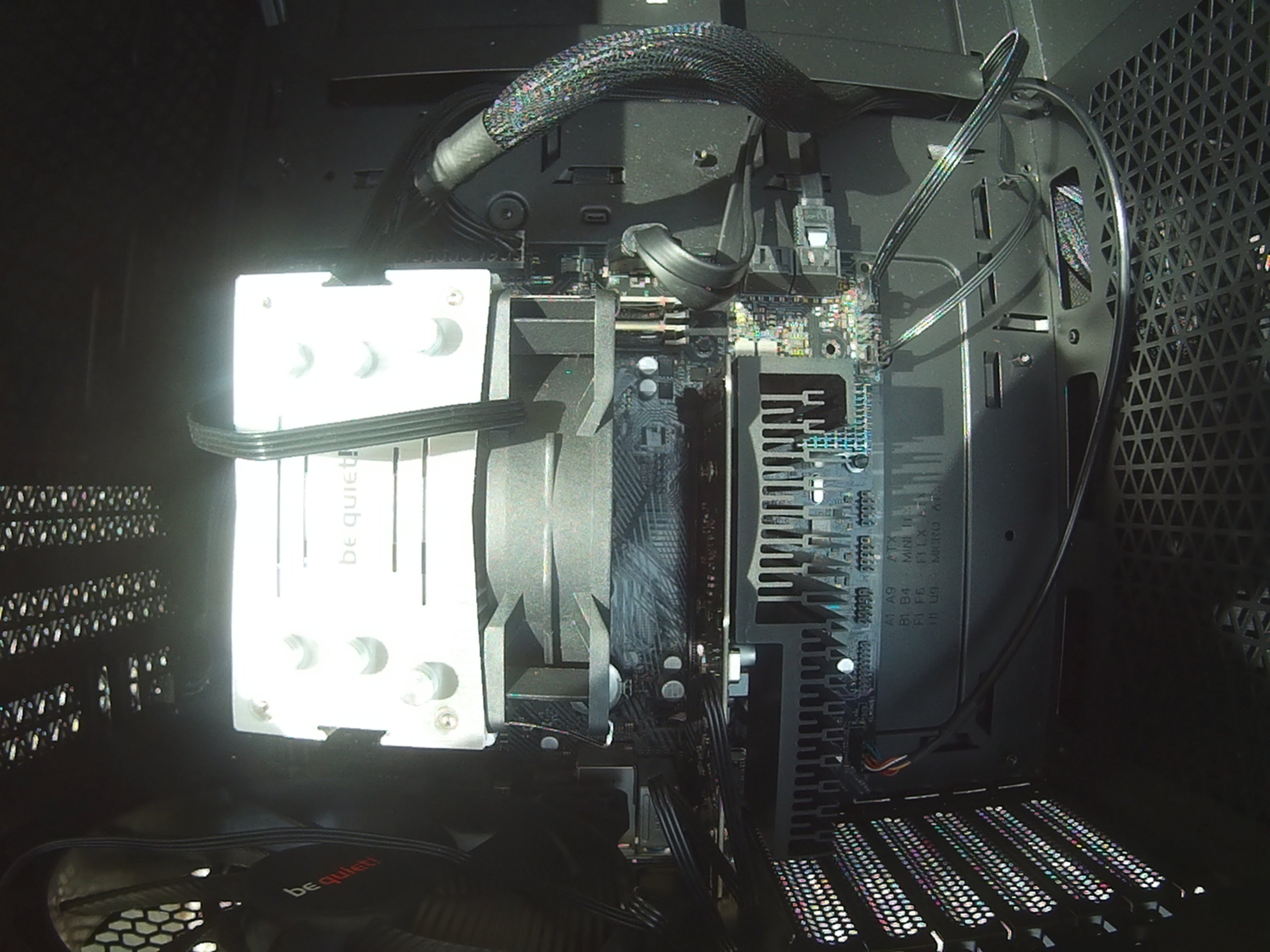

mach mal bitte fotos vom innenleben & von allen Steckverbindungen
Wenn selbst vom Mainboard keinerlei Reaktion kommt, sind die Anschlüsse nicht richtig am Mainbaord dran oder das Netzteil hat einen defekt.

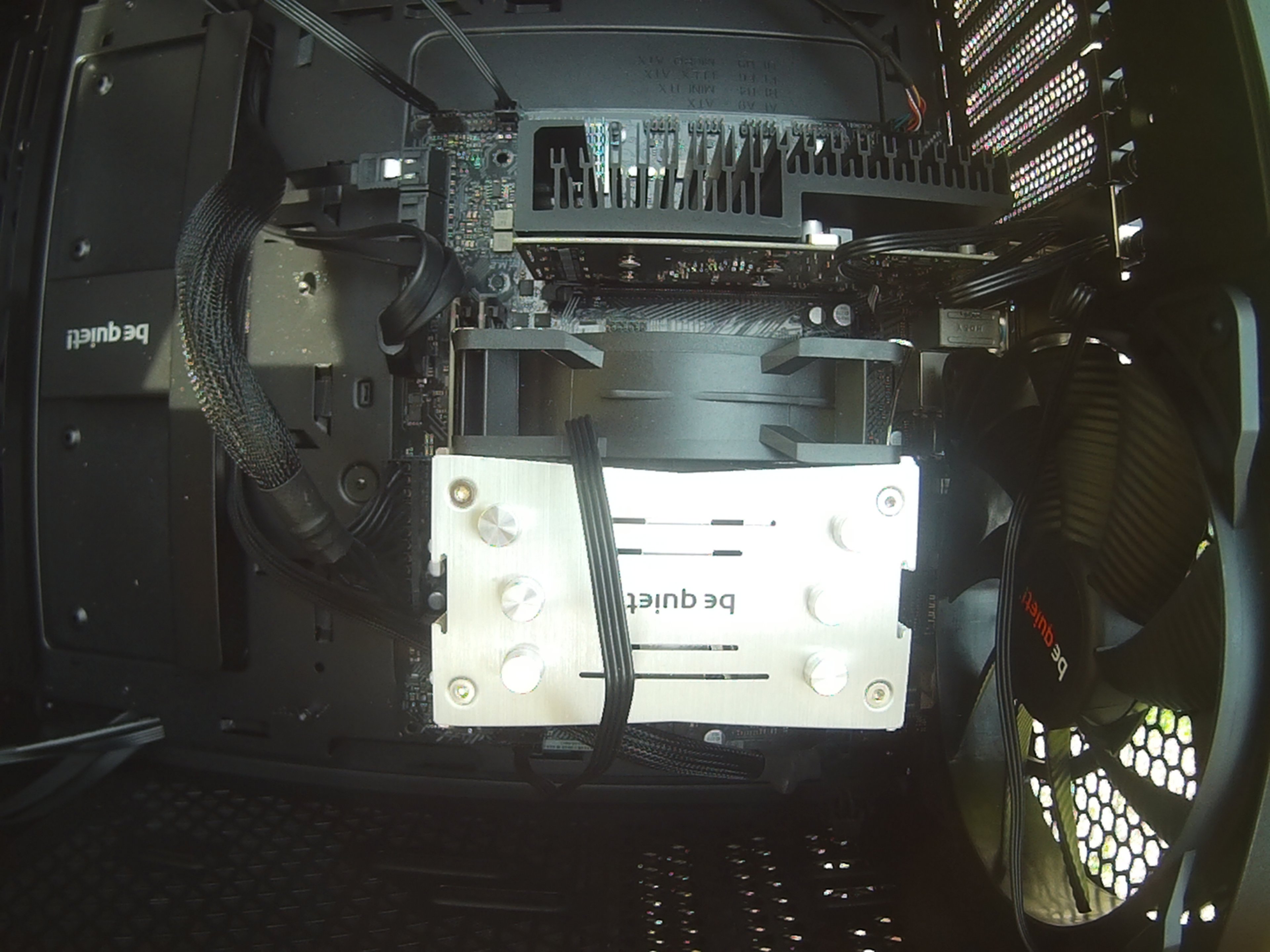

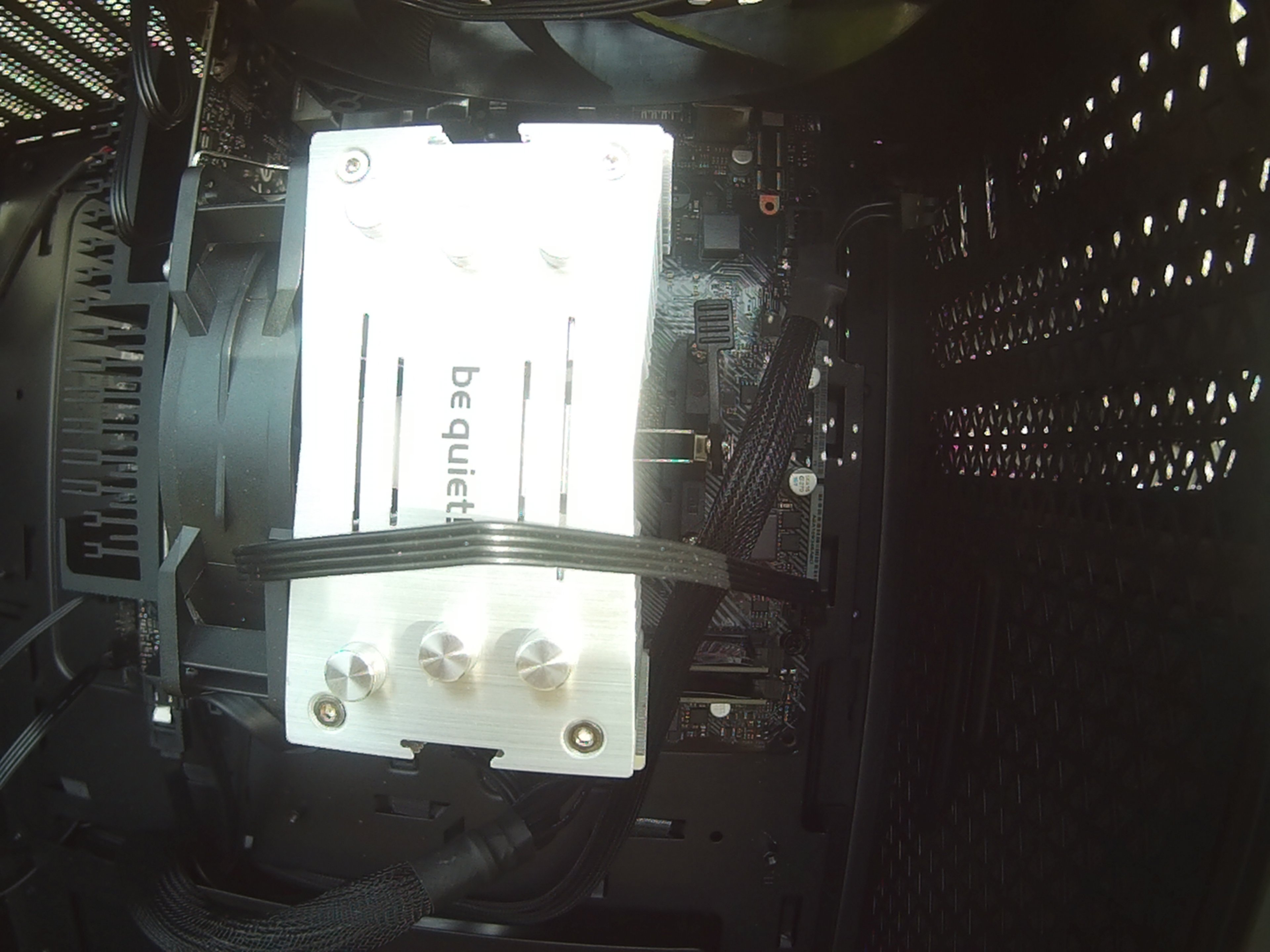

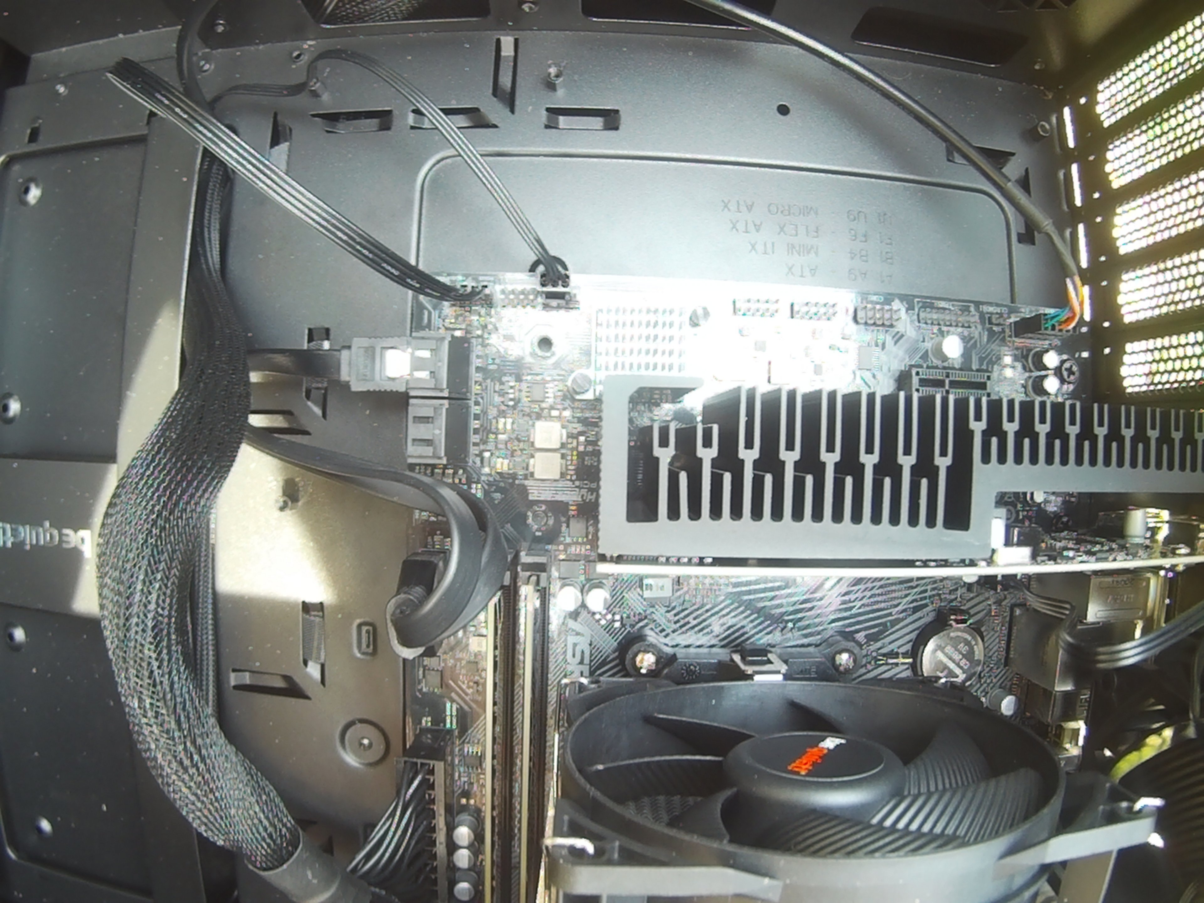

Wieso ignorierst du jetzt schon nach mehreren Nachfragen die Fotos?:stacheln:
So drehen wir uns ja wie gesagt im Kreis. Mainboard Draufsicht + Sämtliche Steckverbindungen (ja auch RAM und GPU)

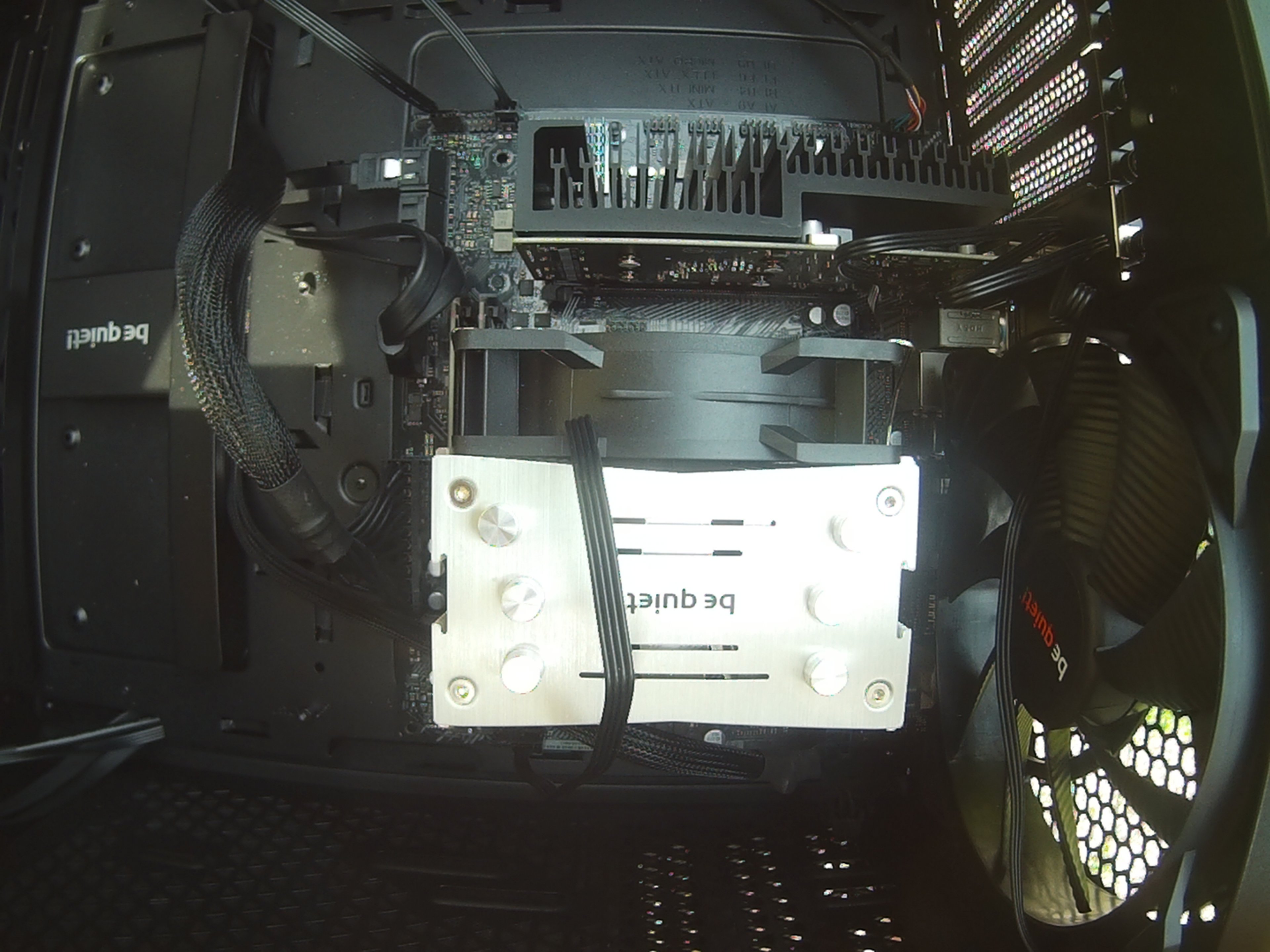

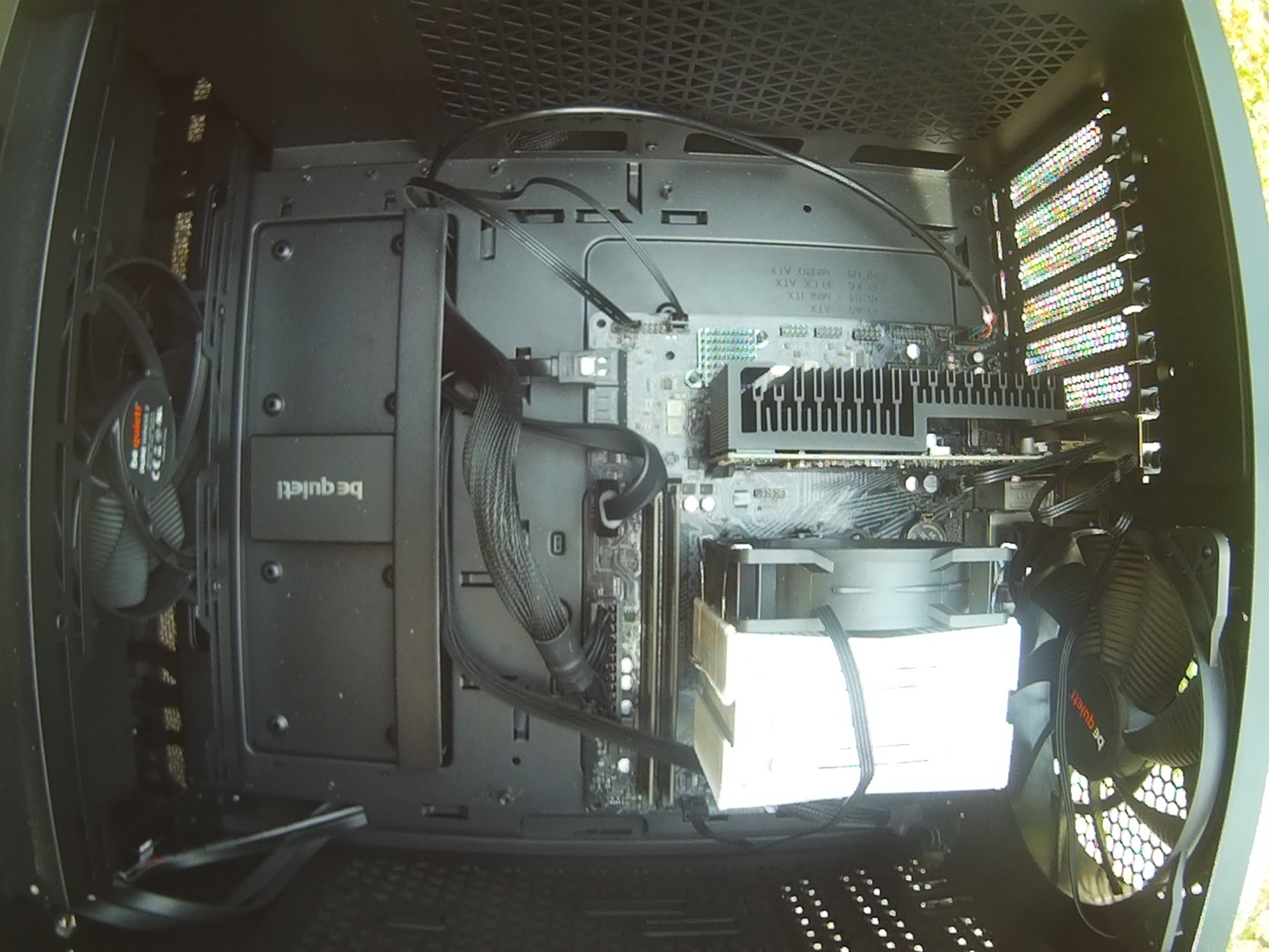

Sorry, hier ein paar Bilder!
der Vierpolige CPU Stecker richtig drin, ( obwohl er verkehrt nur schwer reingehn dürfte, )
steck man den Power und sonstwas Switch noch mal ab, und starte das Bord mit Hilfe eines Schraubendrehers, (die beiden Pins brücken, )
dann, du hast sechs mal Löcher für Schrauben, diese sind schön gekennzeichnet, mit so kleinen Lötpunkten um das Loch, hier, und nur hier !! dürfen im Case Abstandhalter sein , nicht irreführen lassen von irgendwelchen anderen Löcher auf dem Board, alle andernfalls gesteckte Abstandhalter sind zu entfernen,
rechts oben neben dem CPU kühler hast du keine Schraube, Und auch keinen Abstandhalter ?
den kannst du noch weiter rechts entnehmen, wo zwei, drei Stück noch vorhanden sind, ( wäre für ein atx-Board)
ja, das hab ich mehrmals gemacht, alles abgesteckt und wieder an. es werden nur die lüfter gestartet, wenn der 4 polige stecker abgesteckt ist. einige abstandshalter waren montiert, für 3 schrauben. das kam mir wenig vor, ich hab dann noch einen abstangshalter hinzugefügt, den sieht man im bild mainboard3, ist direkt oben rechts, neben dem hd audioanschluss
In deinem Case sind ja die verschiedenen Boardmöglichkeiten schön beschriftet
