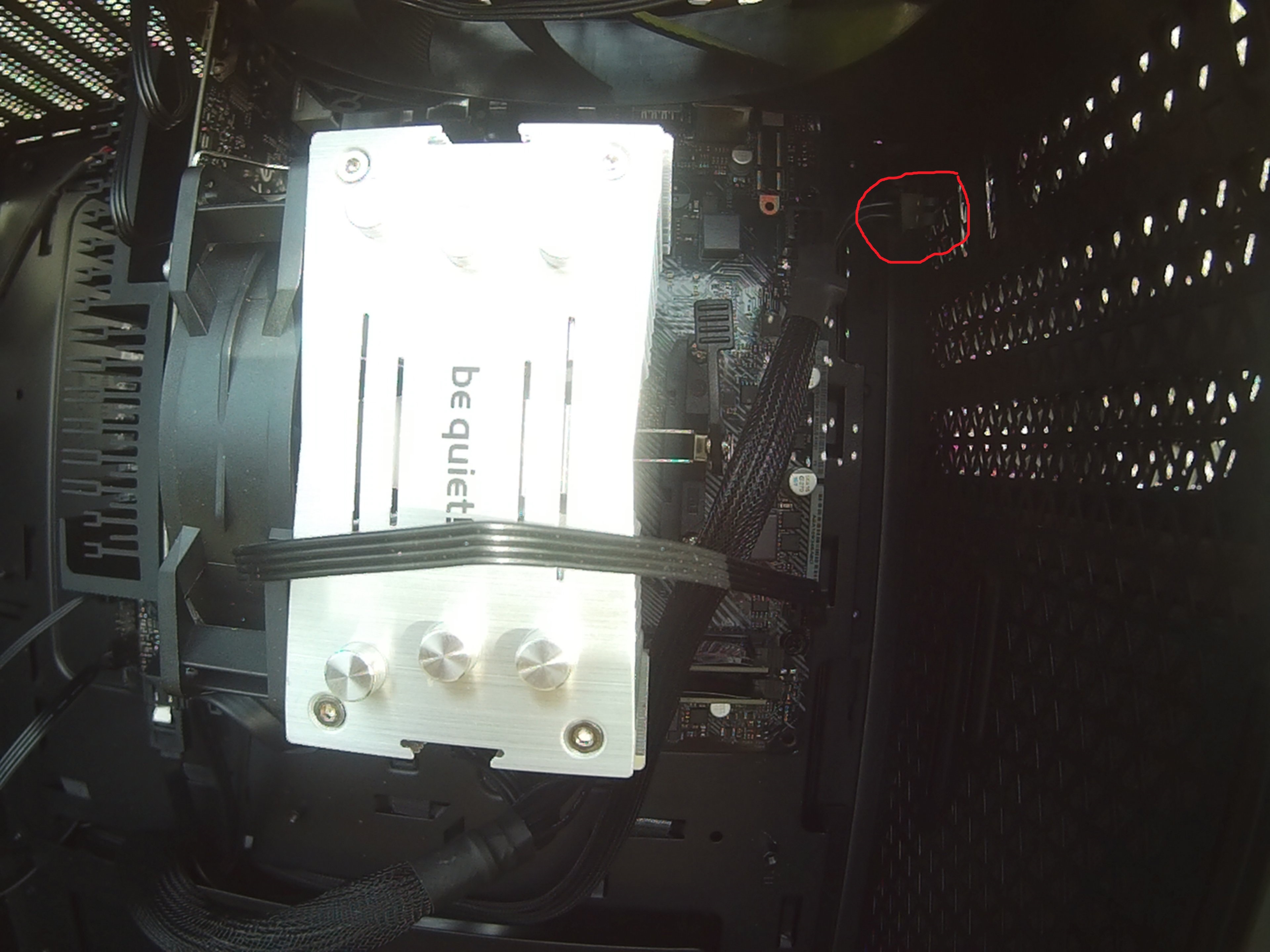

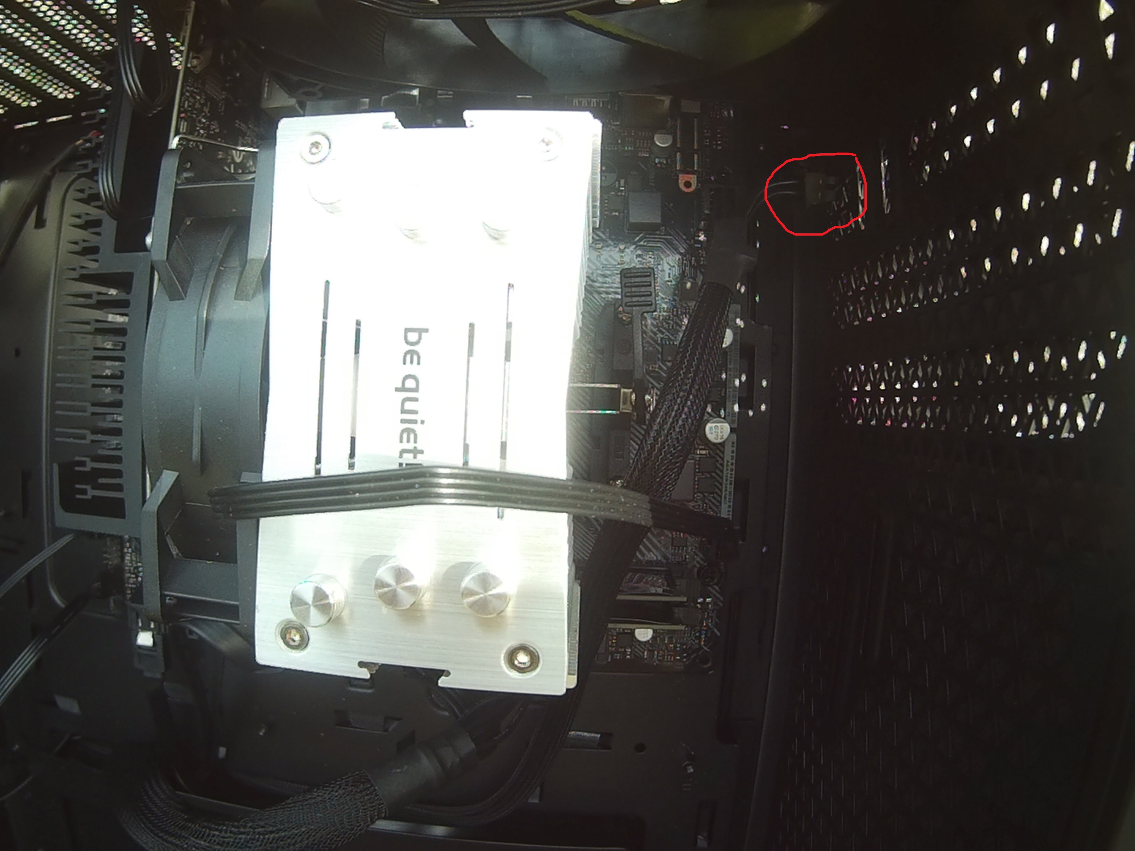

Ähm kann es sein, das du da bei der CPU den PCI E Stromstecker erwischt hast?? Das ist aus dem Bild Mainboard4 nicht wirklich gut zu erkennen, aber es sieht so aus. Das beste ist, wenn du erst ein mal einen offenen Tisch aufbau machst. Denn so kannst du einen Kurzschluss vom Gehäuse ausschliesen. Und bitte dne Atx 4 Polstecker und nich den Pcie Stecker benutzen, denn da sind die Plus und Minus Pins vertauscht. :daumen:

2 polig? neben dem 24 poligen atx stecker sind da noch 2 4-polige stecker dran, aber nur ein 4 poliger port. wenn der 4 polige stecker eingesteckt ist, dann tut sich gar nix, steck ich ihn aus und drück die powertaste, dann starten die beiden gehäuselüfter. oder meinst du den 2 poligen stecker für den powerswitch?

Ok dann sah das nur so aus, hätte aber zum Fehlerbild gepasst. Denn auf den Foto sieht es schon etwas komisch aus, ich hab es mal markiert.

das eine ist ja ein molex- stecker, das andere ein 2x4 stecker, und da m,üßte eigenlich jeder die funktion haben,
Ja da hast recht, das ist der 2. 4polige stecker, der wegsteht
