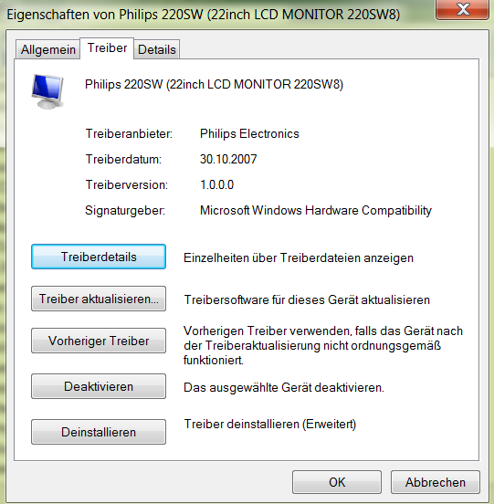

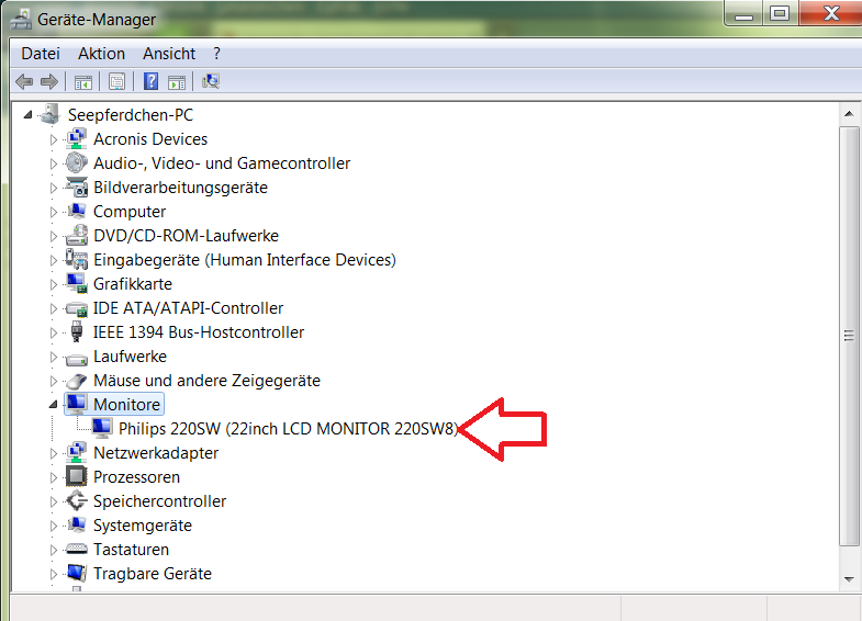

Philips bietet auch für meinen 22" Monitor "220SWplus" einen INF Treiber an, der bei mir auch installiert ist. Dieser ist in der Lage korrekte Auflösung des Monitors auf das System einzustellen.
Jede Auflösung eines Monitors, der eingestellt wird, muss auch der Monitor selbst unterstützen müssen.
Ein von Windows 7 bereitgestellter Standardtreiber für den Monitor kann das nicht immer und zeigt höhere Auflösungen an, die der Monitor real gar nicht unterstützt. Werden damit höhere Auflösungen in Windows 7 eingestellt, als der Monitor unterstützt, kann das den Monitor beschädigen. Auch ein Erzwingen von Auflösungen, die der Monitor nicht unterstützt, sollte man sein lassen.
Eine .inf Datei könnte für Abhilfe sorgen.
Philips Support auf dieser Seite ...
Bei meinem Monitor lande ich auf dieser Seite und finde dort die INF Datei.
Sollte nur eine INF Datei für XP angeboten werden, funktioniert dieser Treiber auch in Windows 7.
Meistens ist aber VISTA mit dabei, dann diese INF (kommt als ZIP Datei) nehmen.
Hat man die INF Datei, dann Monitortreiber über den Gerätemanager aktualisieren und auf die INF Datei verweisen.
Damit sind die korrekten Monitordaten an das System übertragen.
