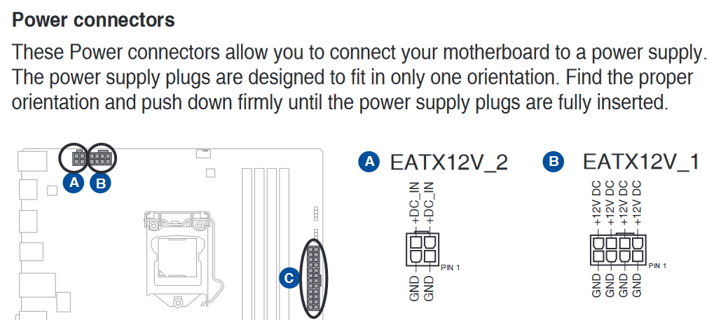

Sehe ich das richtig das dein Mainboard 2x CPU Power Stecker hat:
Dein Netzteil aber nur 1x 4pin+4pin hat?
Ja, C und B sind angeschlossen. Auf C hängt die normale Stromversorgung vom Netzteil. An B hängt die extra Stromversorgung für die CPU.
ja, das Motherboard hat einen acht Poligen und einen vier poligen Anschluss für die Stromversorgung. Beide Stecker sollten auch benutzt werden.
A sollte auch angeschlossen sein.

es reicht wenn der 8pin angeschlossen ist, der zusätzliche 4pin ist rein optional (@leipziger1979 @Silver Server).
edit:
aus dem handbuch:
DO NOT connect the 4-pin power plug only, the motherboard may overheat under heavy usage.
Ensure to connect the 8-pin power plug, or connect both the 8-pin and 4-pin power plugs.
Reaktionen: Otsy
Also liegt das am Netzteil? Ich muss alle drei A, B, und C mit dem Netzeil verbinden?
Deathangel008 sagt nein, es würde der acht polige Stecker reichen.
Ich habe mal ins Handbuch des Motherboard geschaut, da steht
Ensure to connect the 8-pin power plug ( Stellen Sie sicher, dass der 8-polige Netzstecker angeschlossen ist. )
Über den vier poligen Stecker habe ich keine Aussage gefunden, außer das er für die Stromversorgung ist.

@Silver Server: da steht noch mehr, siehe #15. 4pin allein besser nicht, 8pin reicht.
