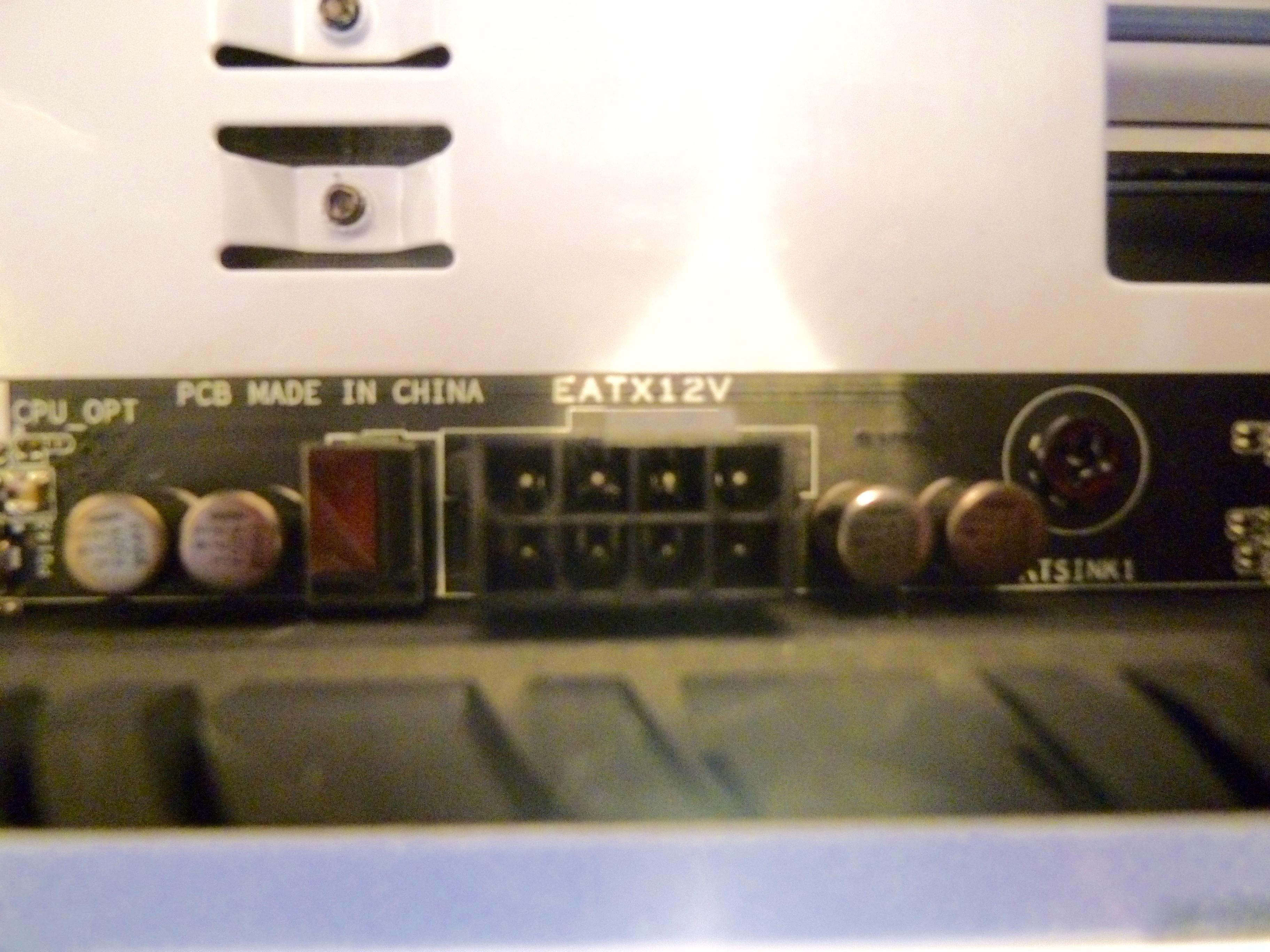

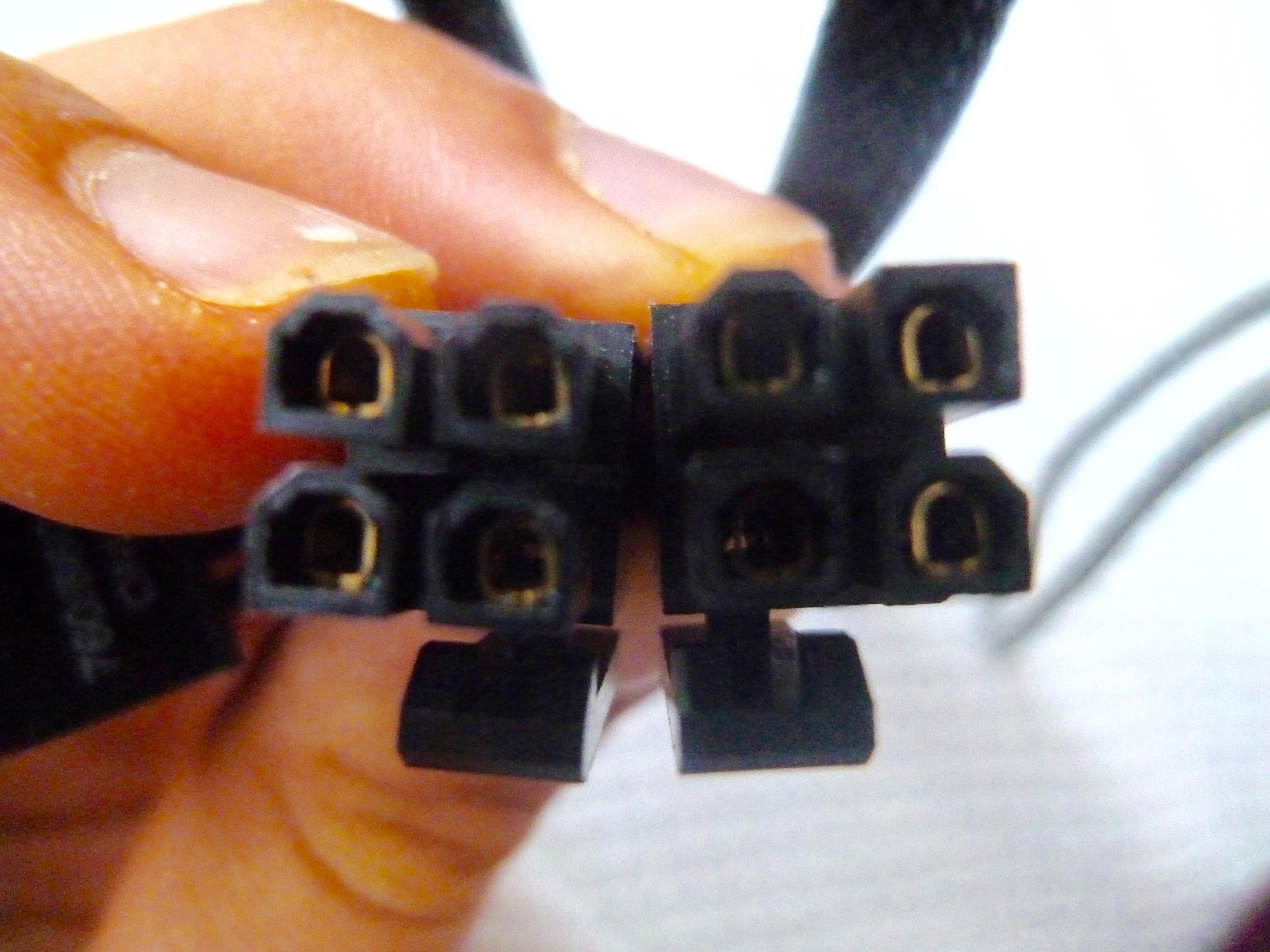

zu erwähnen wäre vielleicht noch, dass das 8-pin CPU Kabel nicht genau den gleichen Anschluss wie der slot auf dem motherboard hat, (6 "abgeschrägt" + 2 viereckig vs 4 "abgeschrägt" + 4 viereckig , passt allerdings ohne Probleme in den Slot)

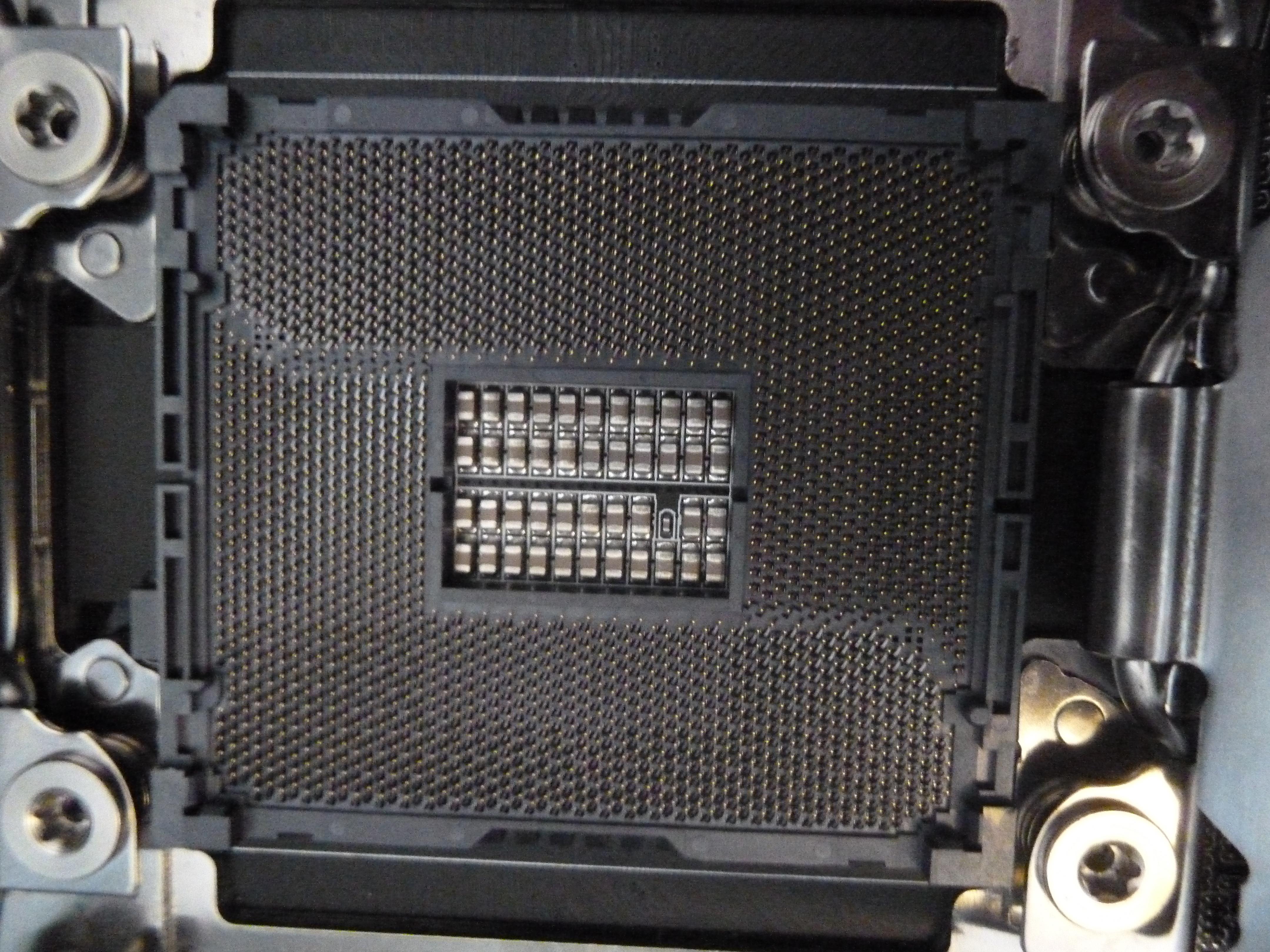

und mir beim einbauen die cpu verrutscht ist, so dass ich die Hebel zuerst mit etwas Kraftaufwand versucht habe herunterzudrücken bis ich meinen Fehler bemerkt und sie wieder gerichtet habe (hoffentlich dabei nicht CPU geschrottet)

erstmal die cpu und den sockel anschauen... und auf jeden fall auch davon bilder.
Ich fürchte er hat den PCIe-Stromstecker in den P8 Stromanschluss auf dem Mainboard gewurschtelt :freak:
Du musst die richtigen Kabel/Stecker verwenden. Lies mal im Handbuch oder poste hier einige Bilder.
sollte falsches stecken nicht durch die verschiedenen formen verhindert werden und somit nur durch großen kraftaufwand möglich sein? habs selbst noch nie probiert.
So wie ich es gesehen habe hängt der ATX 8 Pin und der Pin PCI-E am selben Strang bei dem Netzteil. Auf den Stecker steht aber eigentlich PCI-E oder 8 P drauf, wenn ich mich richtig erinnere. Solltest du das Board kurz geschlossen haben, kannst du nur hoffen das die Schutzschalter des NT verhindert haben das die CPU gegrillt wurde.
Ja auf dem Sockel leben alle pins noch, die cpu sieht auch noch in Ordnung aus
ich habe das Kabel mit der Aufschrift cpu und kein PCI-E Kabel in den ATX slot gesteckt. allerdings sind sie immer noch etwas unterschiedlich.
Der slot sieht so aus:
und der Stecker so:
