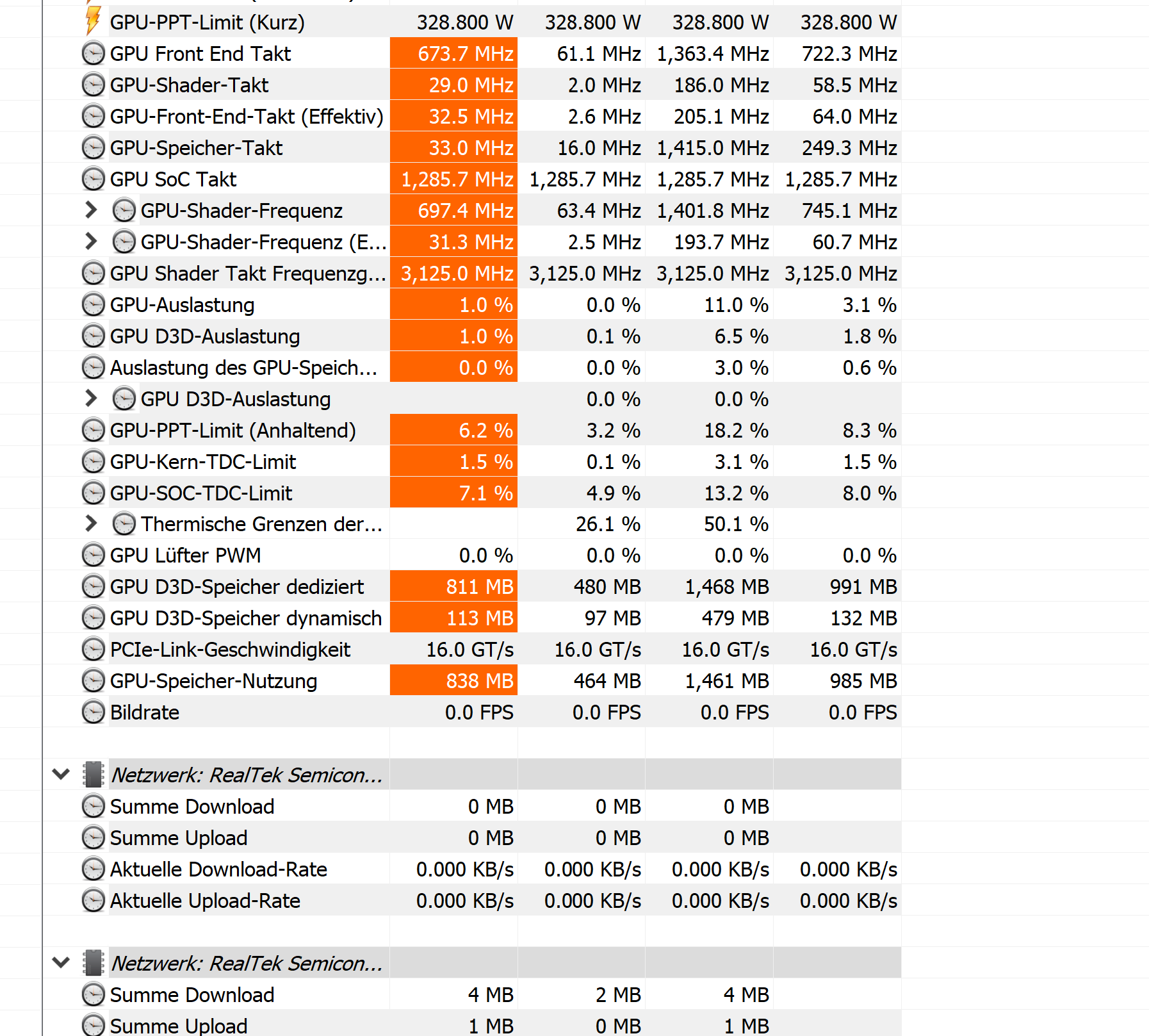

In HWinfo64 ist vieles rot aber ich versteh nicht viel davon.
wir auch nicht (wie wärs mal mit einem Screenshot davon?)
Hier hab ich paar Screenshots

Ich hoffe die Screenshots liefern wichtige Daten oder wo muss ich nach schauen ?

Werte von den Screenshots sehen okay aus ,sehe da keine Probleme. Muss das Spiel sein, das abschmiert.
