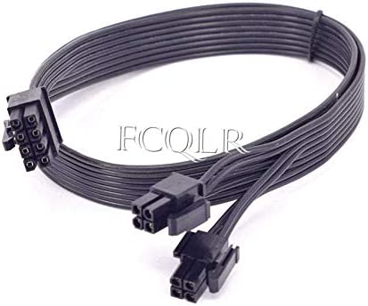

Ich hatte das Kabel am Netzteil direkt angeschlossenmarkusgo1967 schrieb:Wir suchen den 8-Pin CPU Stecker. Der ist meistens oben links auf dem Board. Kann man auf dem Bild nicht erkennen, da der CPU Kühler den Blick versperrt.

Nochmal, hast du die Stromversorgung für die CPU, AUF deinem BOARD, via 8Pin Stecker/Kabel, angeschlossen?Greyz1412 schrieb:Ich hatte das Kabel am Netzteil direkt angeschlossen

Welches Kabel genau bräuchte ich dafür?Skudrinka schrieb:Nochmal, hast du die Stromversorgung für die CPU, AUF deinem BOARD, via 8Pin Stecker/Kabel, angeschlossen?
