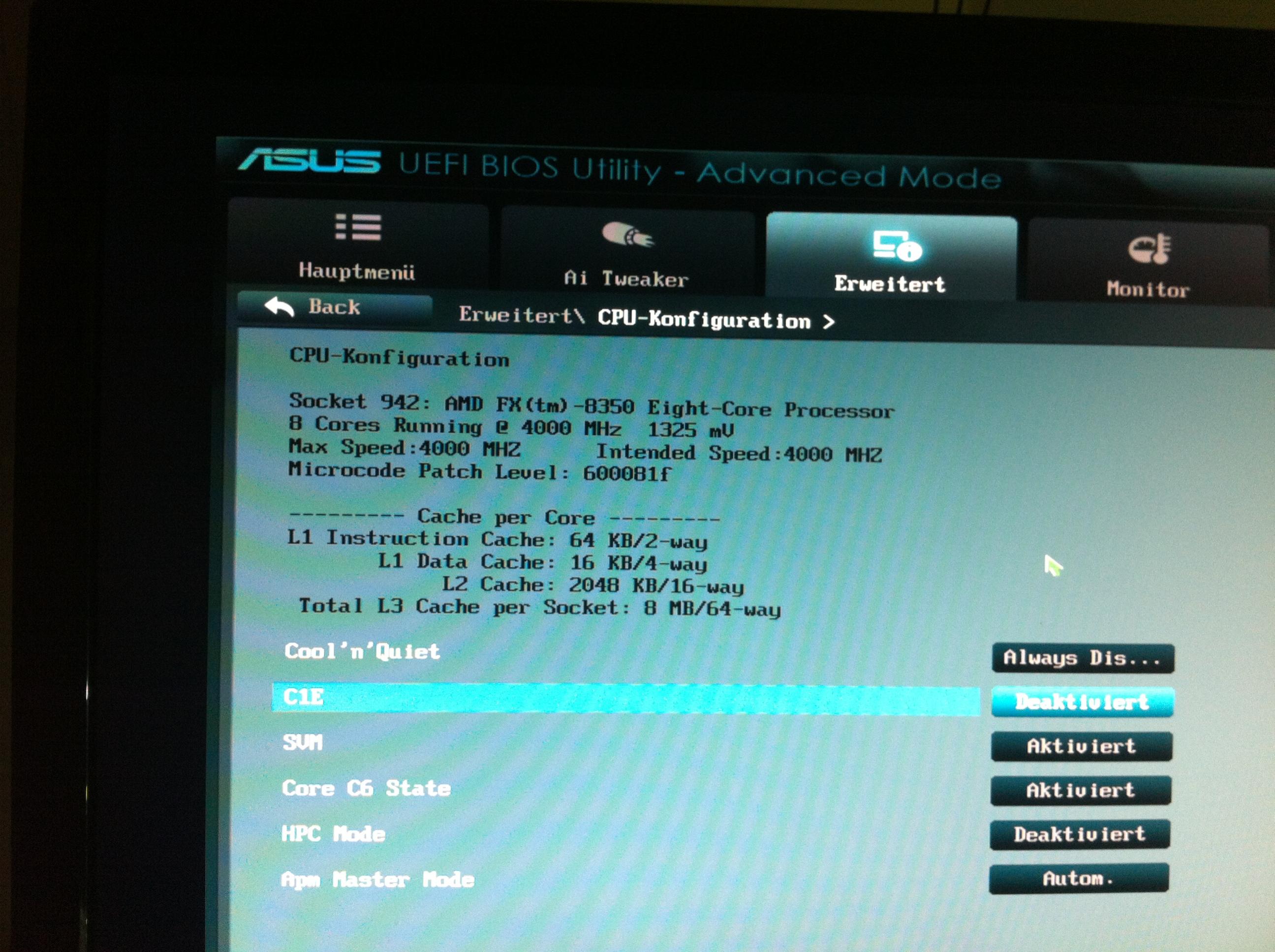

beide RAM's einzeln getestet, bei beiden ist nach 20min Prime ein Kernel weg. Dann sollten doch die Riegel in Ordnung sein? Jetzt stecken beide wieder in A2 und B2 BIOS Einstellungen Cool&Quiet & C1E deaktiviert. Die VCore Spannung steht auf 1,4V
Prime und Core Temp wieder gestartet und nach 15min ist wieder ein Kernel weg......

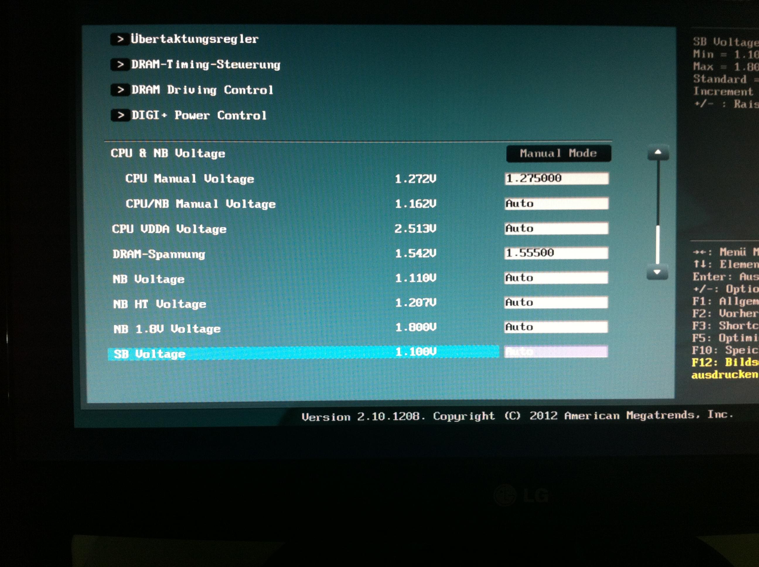

Schalt den Turbo aus, stell den Vcore auf 1,25 - 1,3 Volt max. und lass den CPU auf 4000 MHz. Und stell im Fan Expert

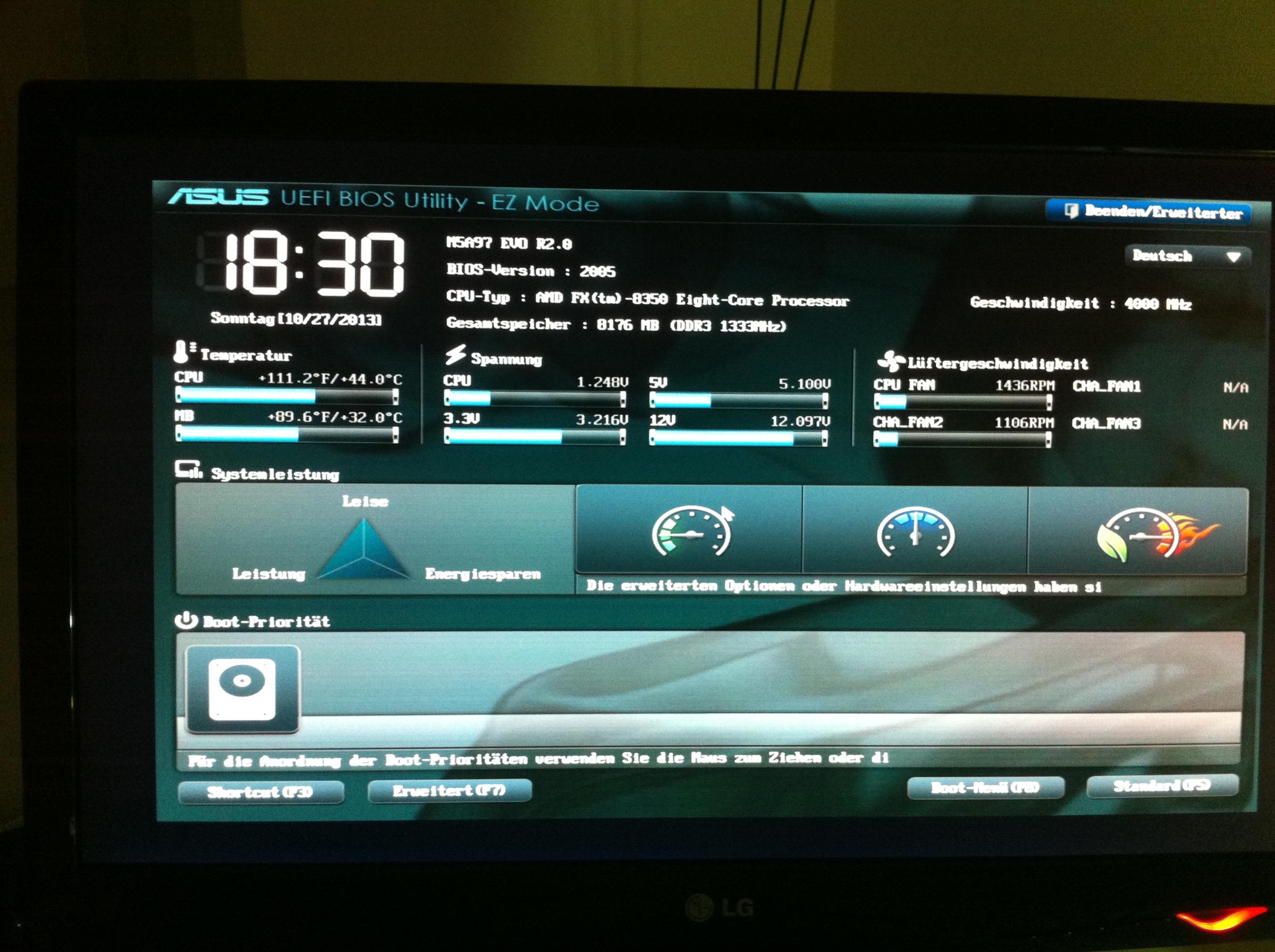

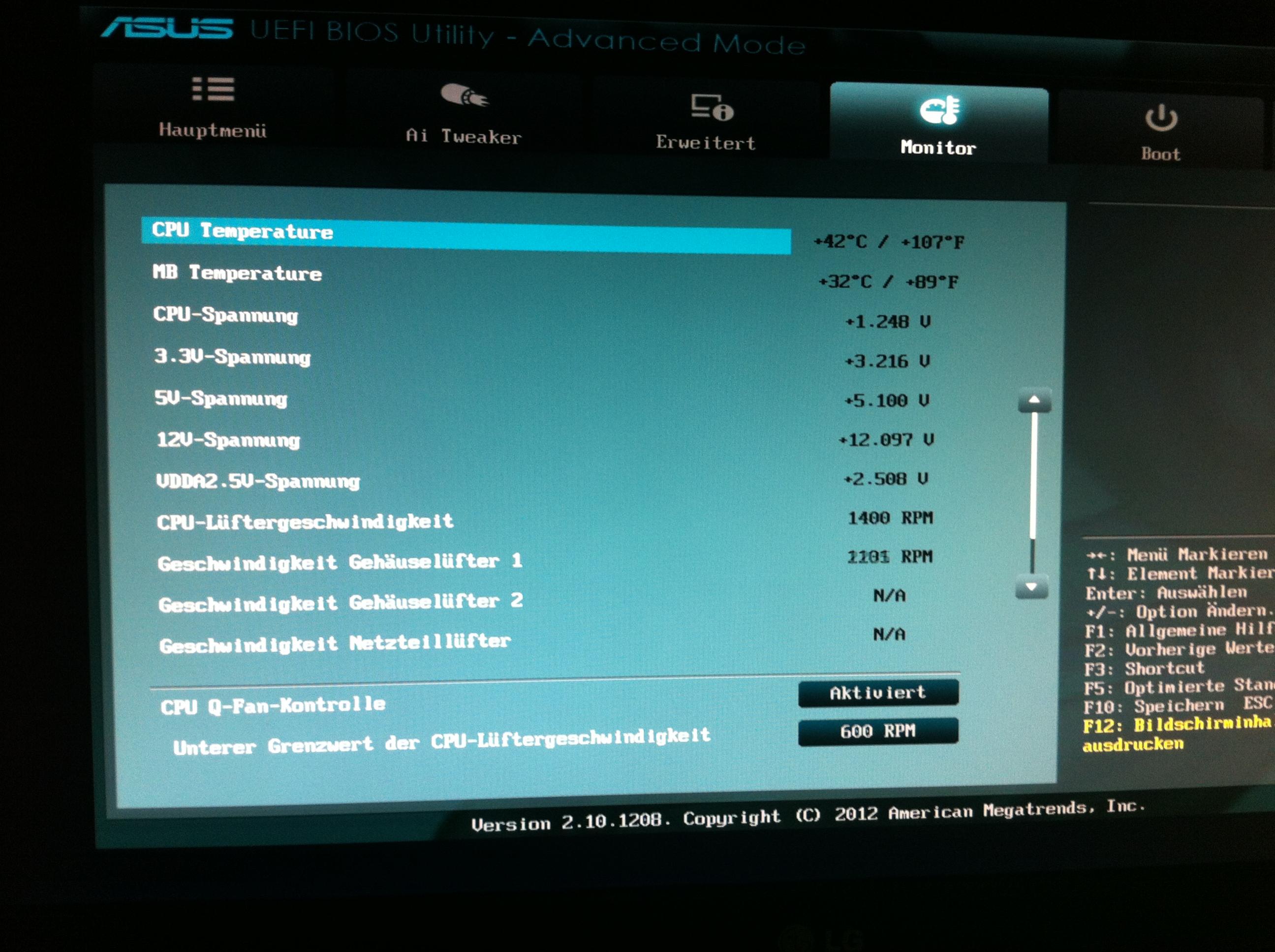

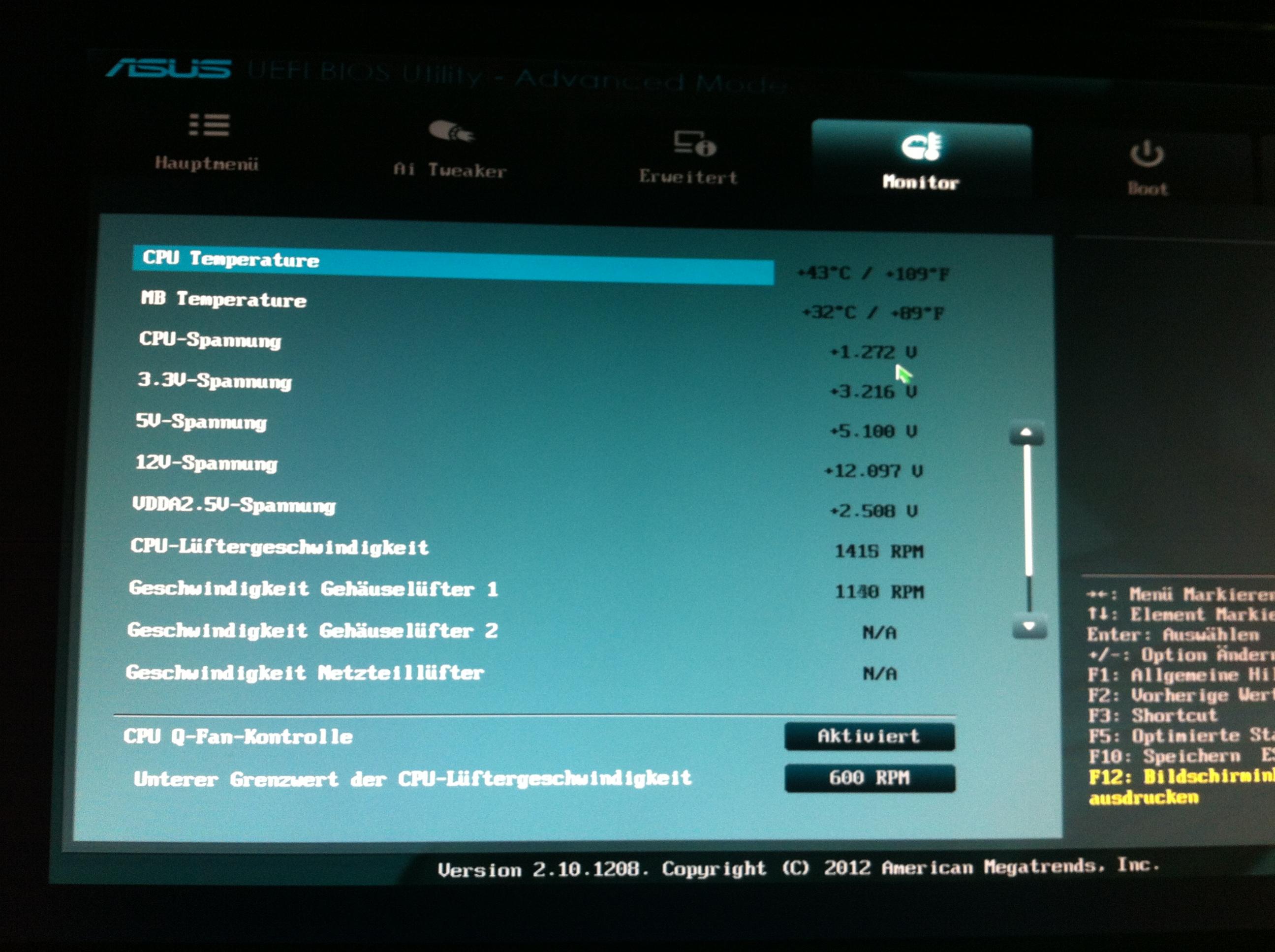

Jetzt geht die Temp auf 52Grad obwohl ich die Lüftergeschwindigkeit auf Turbo gesetzt habe..?
BIOS Einstellungen sind soweit angepasst

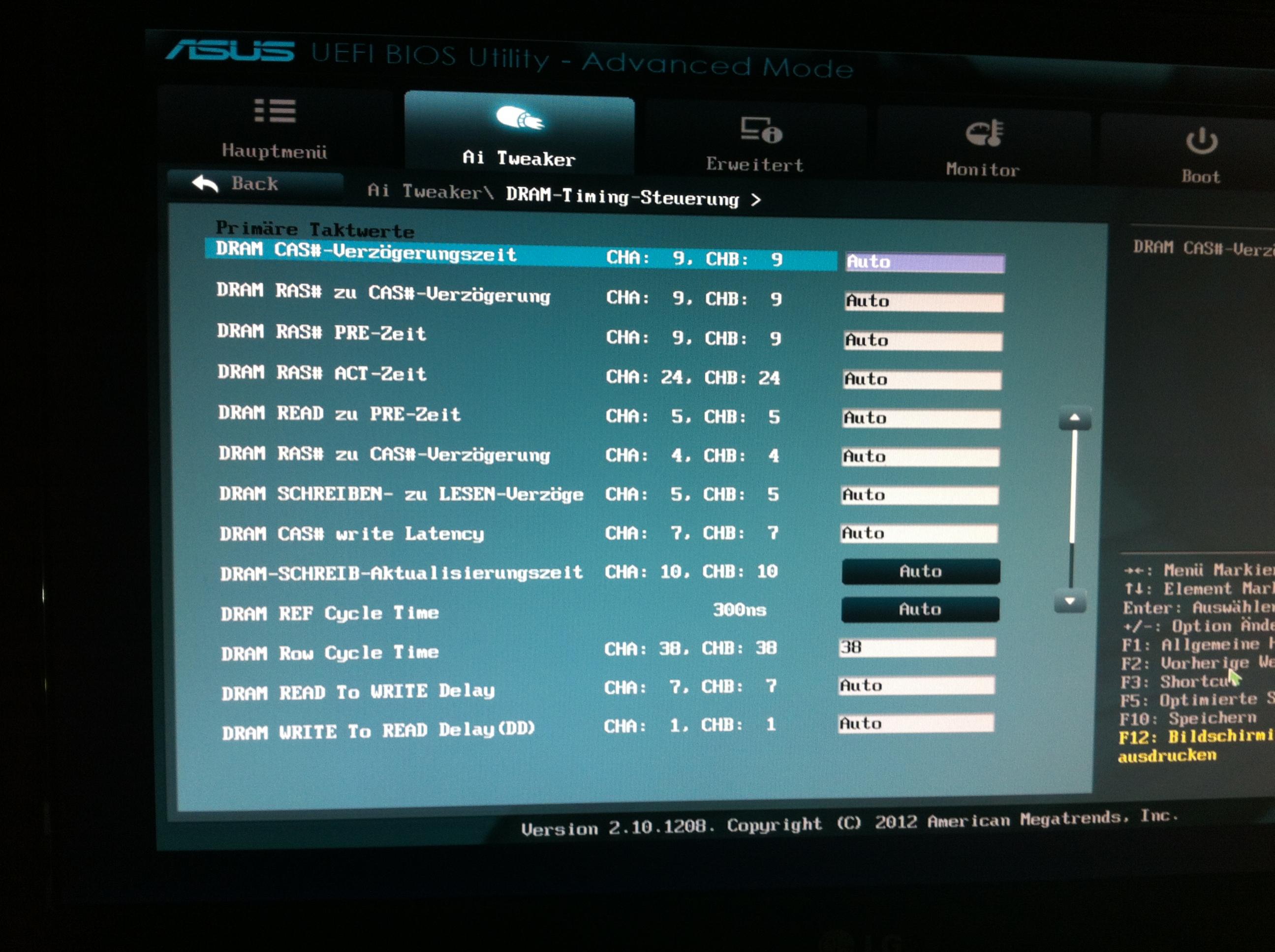

52°C im BIOS ? ca. 43° wäre "normal"

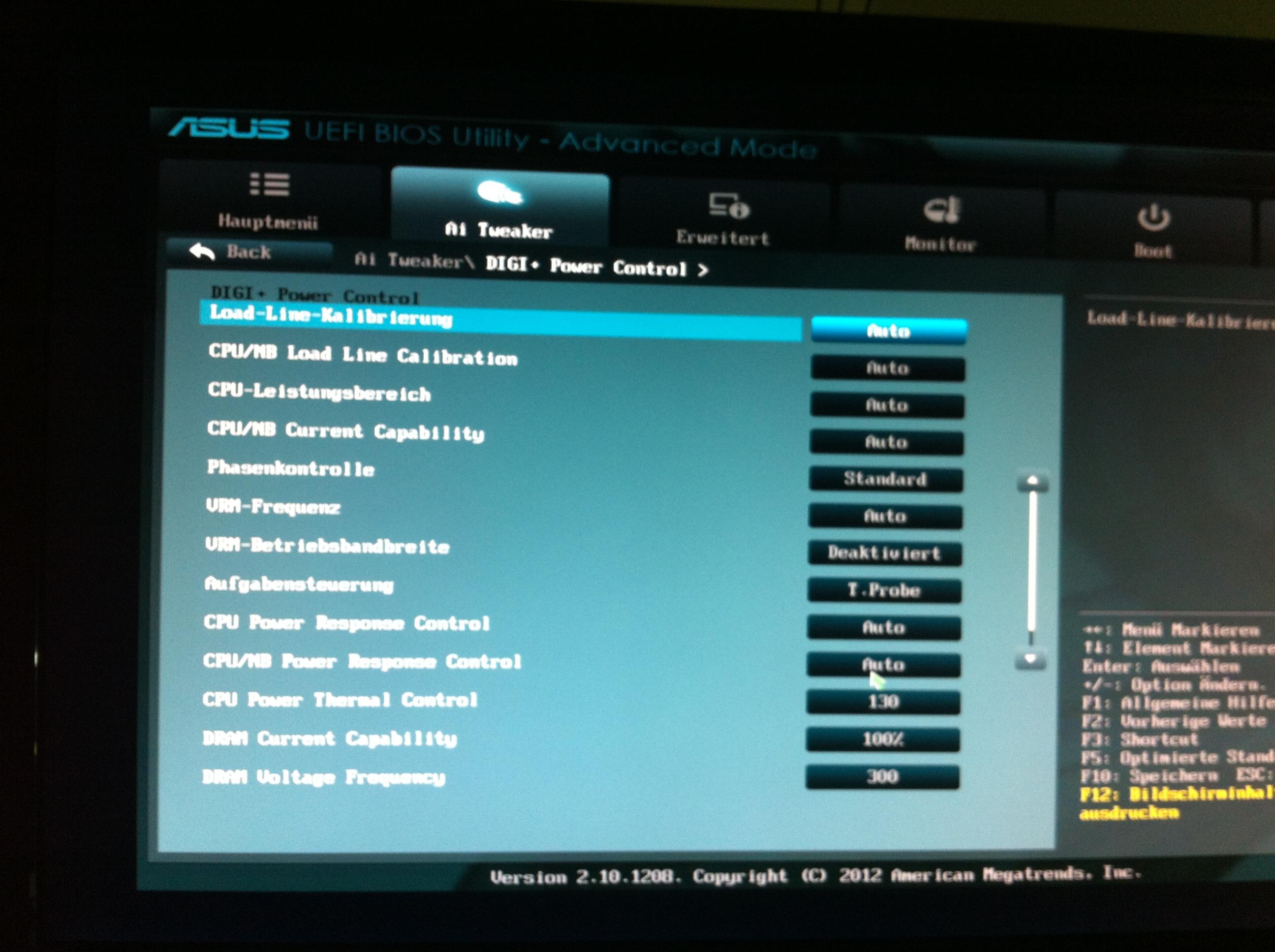

"T-Probe" - habe M5A97 - bei mir im BIOS nicht vorhanden - welche Einstellung ist dort bei "default" ?

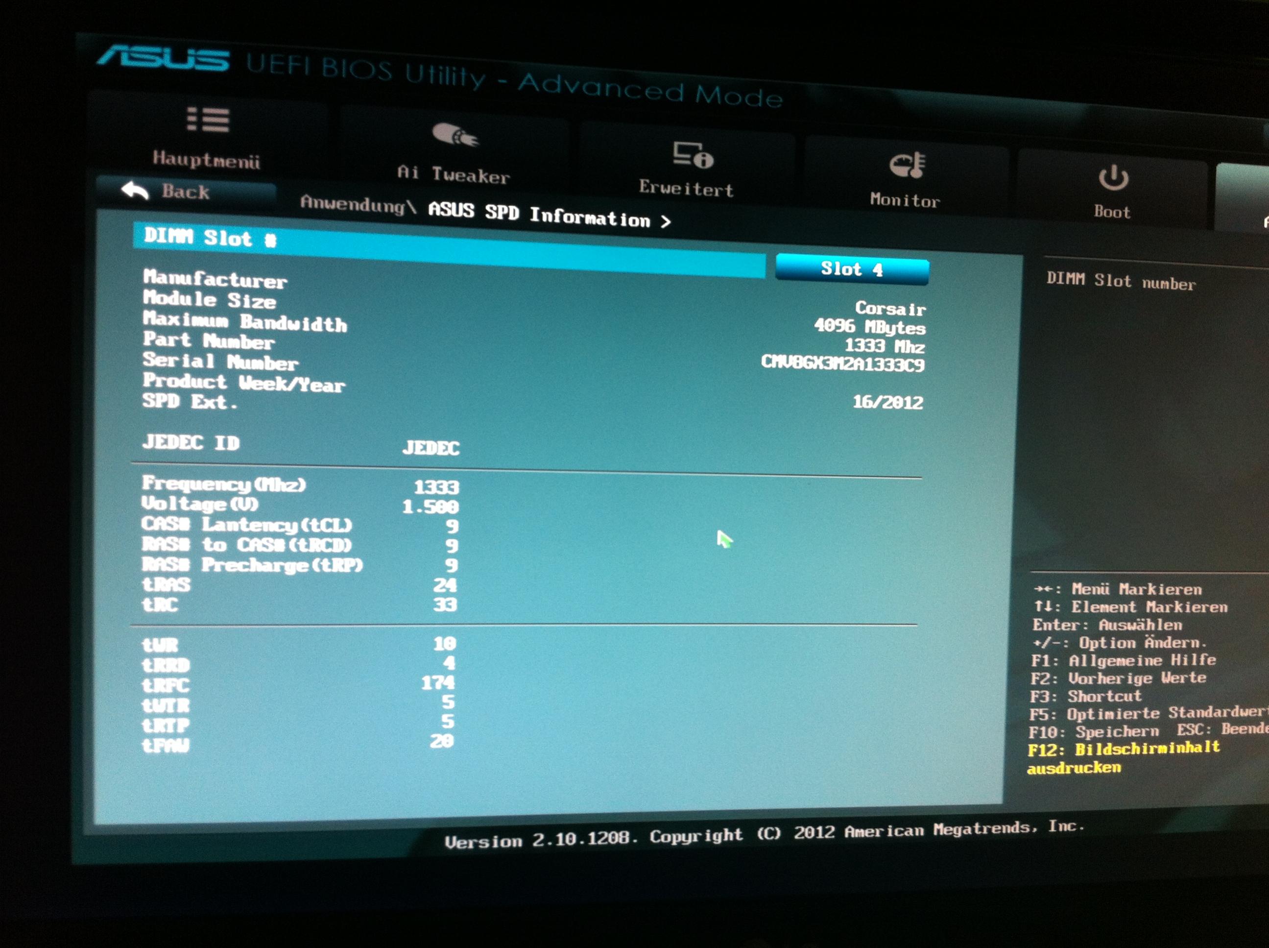

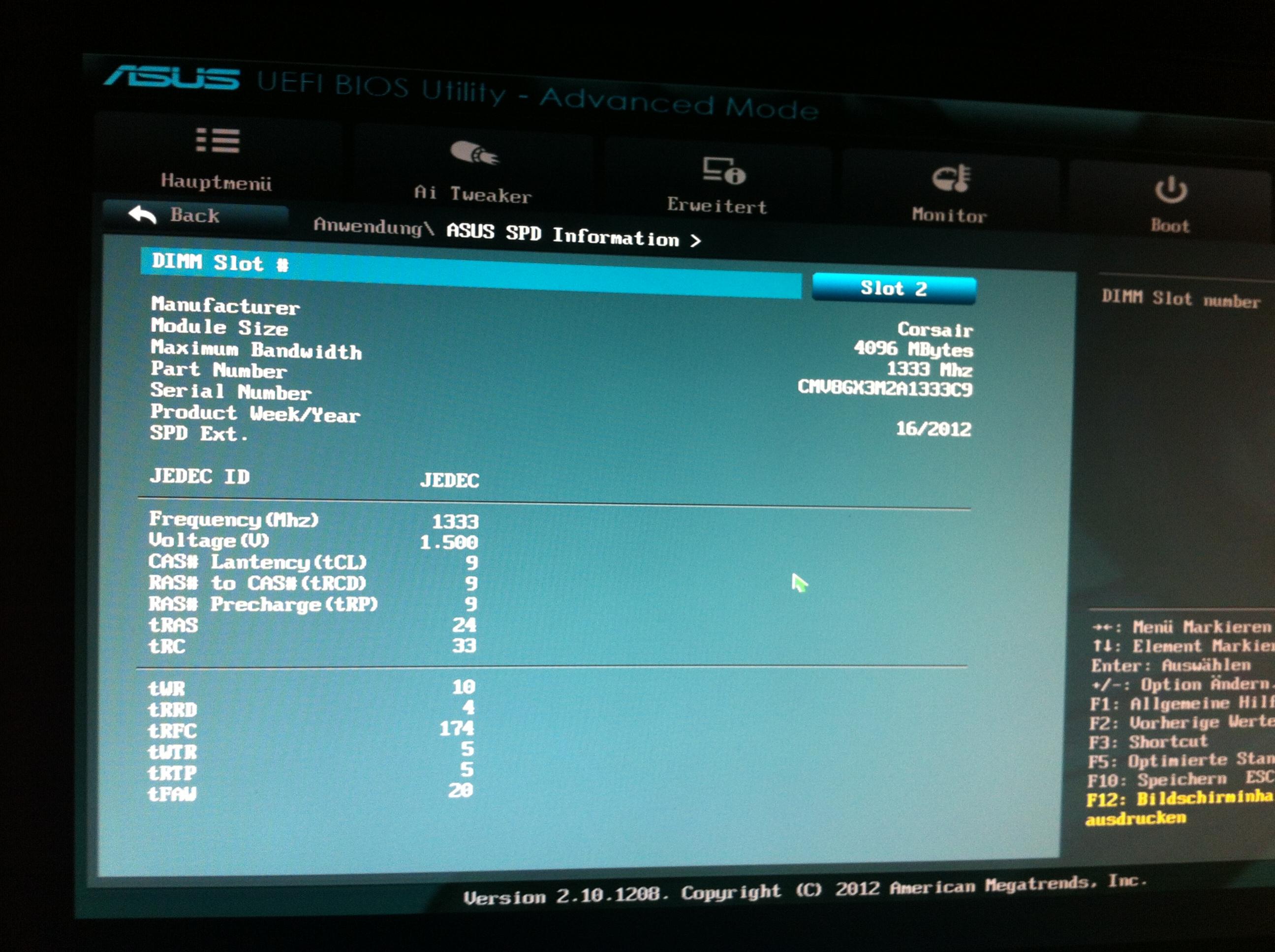

TRC = 41
TRFC = 320 bzw. höher als "174"

Wichtig und allein entscheidend ist die Angabe im BIOS - bei geschlossenem Gehäuse/Tower - nach ca. drei Min. -
C & Q - auto
soweit als möglich / nötig im BIOS alles auf "auto" belassen -

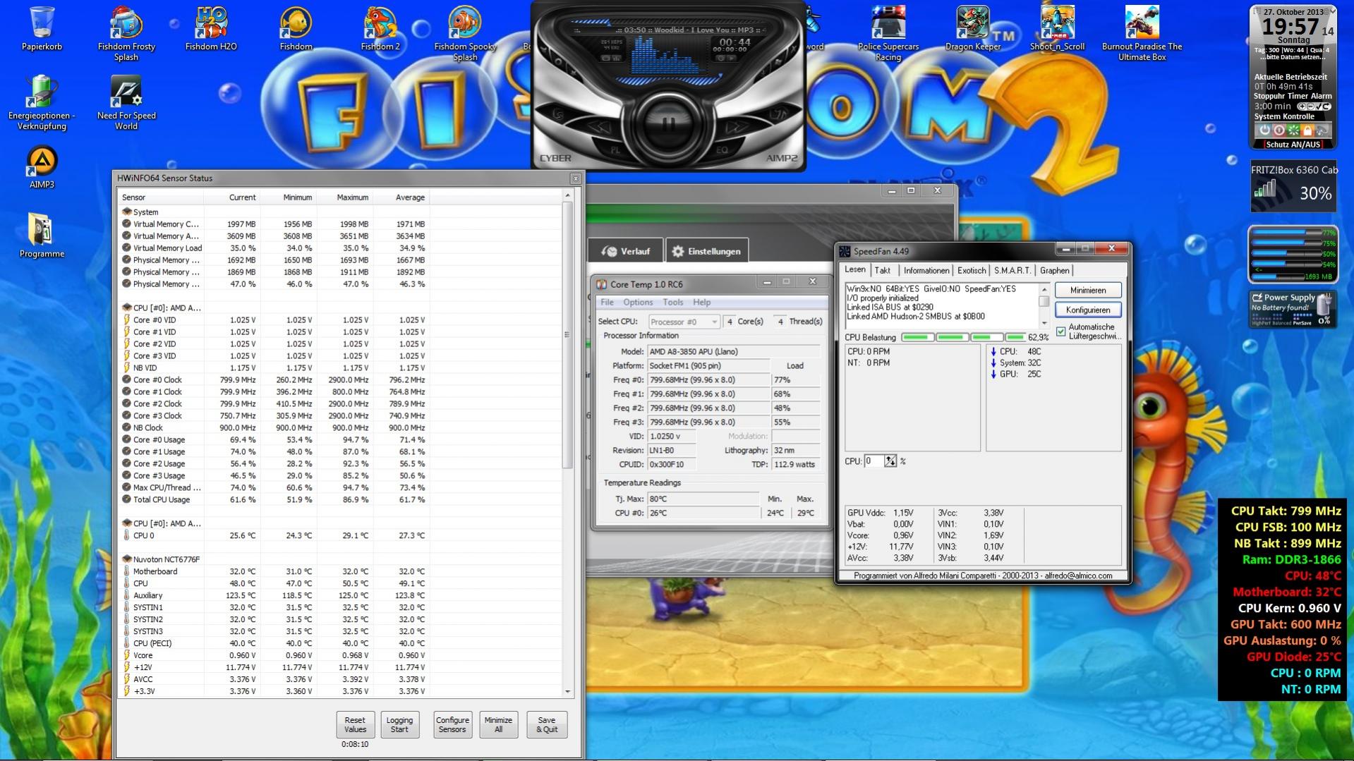

Noch ein paar Screens von CPUz(CPU/Memory) und HWINFO64 nach 10min Primelast.

BIOS auf Standardwert zurückgesetzt. Dann den Turbo Modus deaktiviert, die CPU-Spannung auf 1.275V gestellt, die RAM-Spannung auf 1.555V die Aufgabensteuerung von T-Probe auf Extrem gesetzt den Lüfter auf Turbo und Cool&Quiet, C1E State deaktiviert.

Lese bitte nur die Werte von a) HWInfo oder b) Asus Sensor Recorder der bei Asus AI Suite dabei ist.
Sieht so aus: http://prntscr.com/204jg5
Im übrigen hat Casi030 recht, Core Temp zeigt Müll an, bei mir zeigt es deshalb die richtigen Werte
an weil ich "irgendwann mal" den Offset auf +11 gestellt habe.
Demnach hast du also nach 12 Min keine 50 Grad, sondern 61 Grad, was aber auch noch Top ist!
Alles was unter 65 Grad ist beim FX 8350 ist gut.
