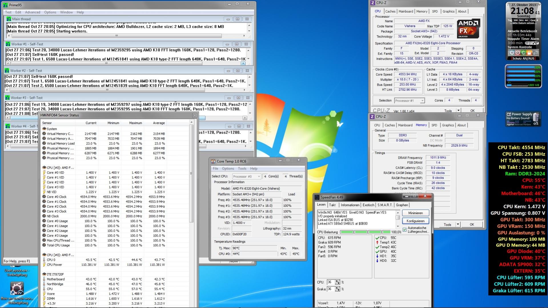

Nach 30Min. zeigte CoreTemp 62Grad an, alle Kernel liefen bei 100%. Dann ist das Bild eingefroren und es gab wieder ein Bluescreen mit der Fehlermeldung Memory Management!

Liest Du was wir schreiben? Schmeiss dein CoreTemp wech und nutze das Asus Sensor Tool oder HwInfo.
Außerdem solltest Du nicht Deinen Fx mit Prime95 quälen, das ist tödlich für den Prozessor.
62 Grad + 11 Offset = 73 Grad. Kein Wunder das das Ding abraucht.

Core Temp zeigt Müll an, bei mir zeigt es deshalb die richtigen Werte
an weil ich "irgendwann mal" den Offset auf +11 gestellt habe.

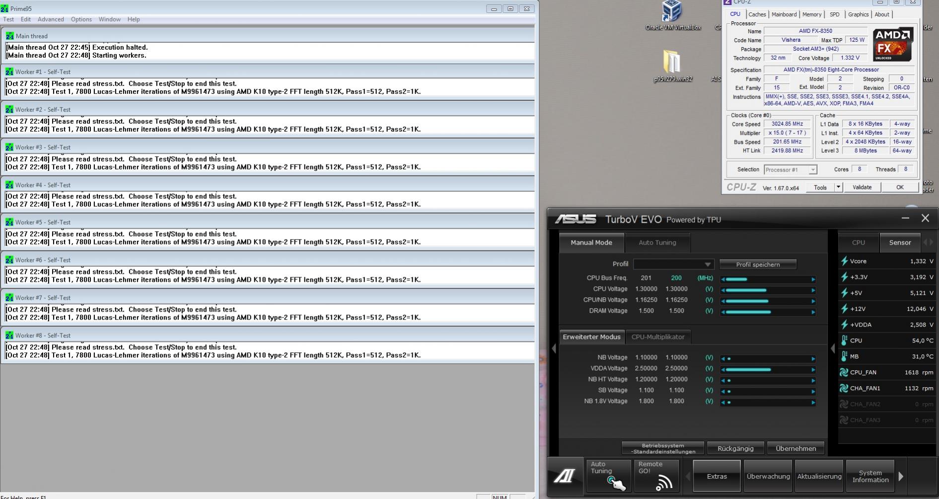

Die Sache wie geschrieben mit weniger Takt testen.
Screens liefern.
Auch mit dem FX aber gerad mit 4 Modulen/4 Threads zeigt Coretemp Müll an.

Solch ein Screen vermiss ich noch...;)

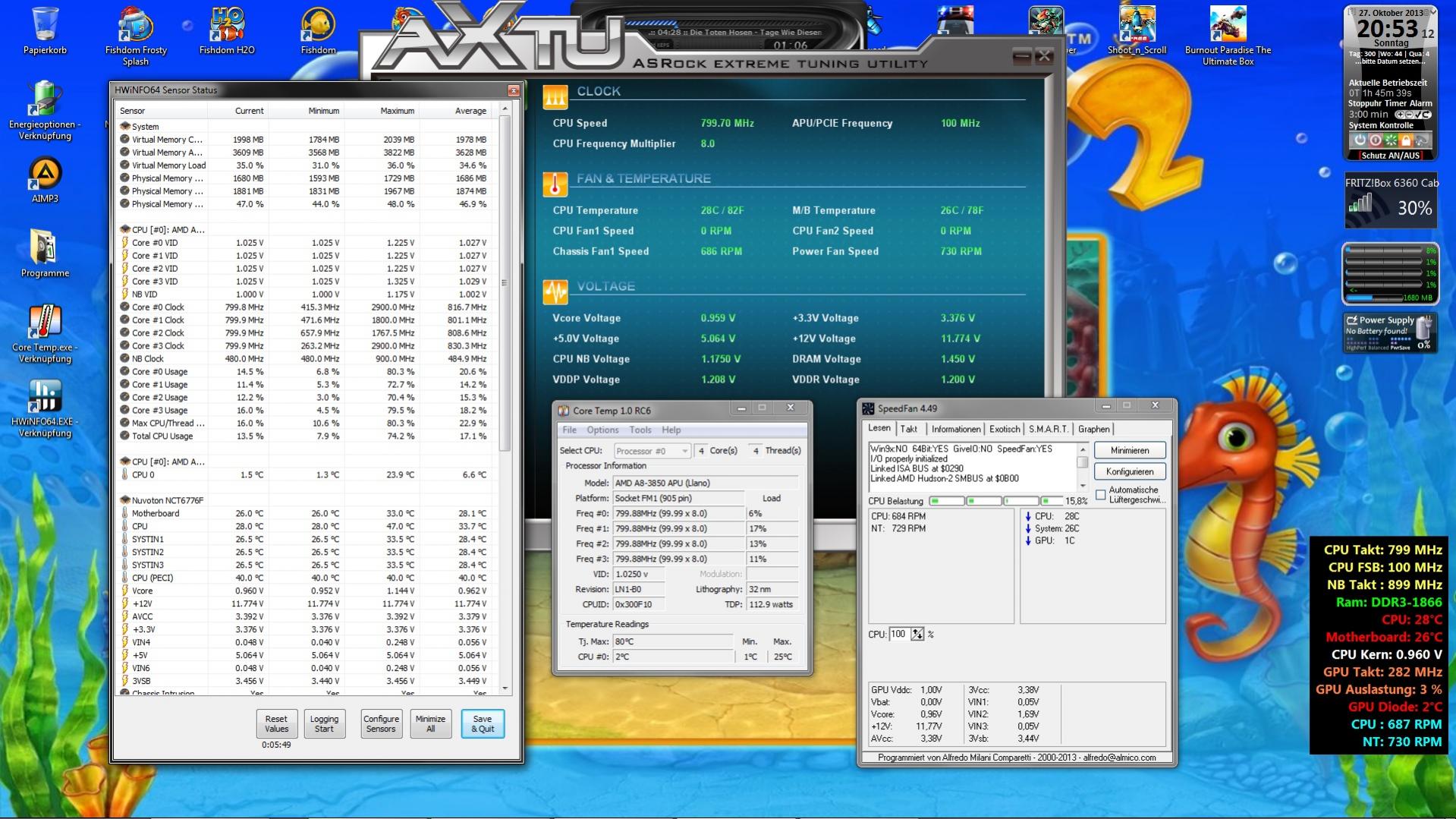

Schau an,Prime gerade an,"NUR"3GHz mit 1,33V und schon 54°C.
Gut möglich das der Memory Controller in der CPU wegen Überhitzung schlapp gemacht hat......

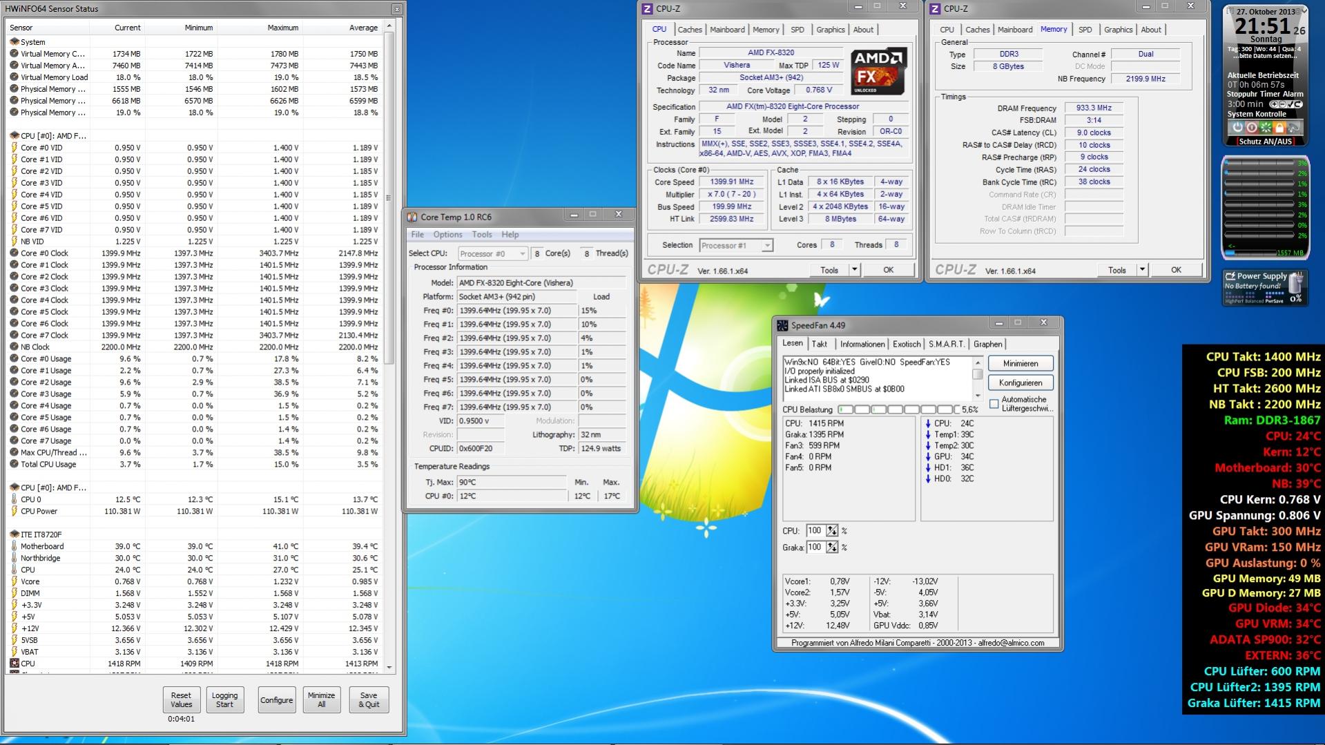

Ohhh ich sehe gerad......CPU NB Voltage 1,1625V.
Die solltest mal auf 1,2V anheben.
CPU/NB Manual Voltage 1,200V
Erstes Bild im Beitrag #59.
