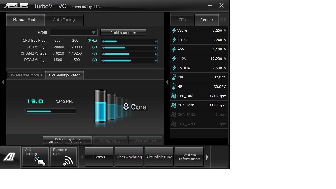

Ich bin mal auf 3,8 mit einer Spannung von 1,2V und guck mir das mal an. Sollte es nicht funktionierten, hebe ich die Spannung etwas an
Die Geschwindigkeit der Lüfter kannst du auch sehen. Ein stärkere Lüfter würde das Metall ab besser kühlen und dann noch mit Pappe einen Windkanal basteln :)

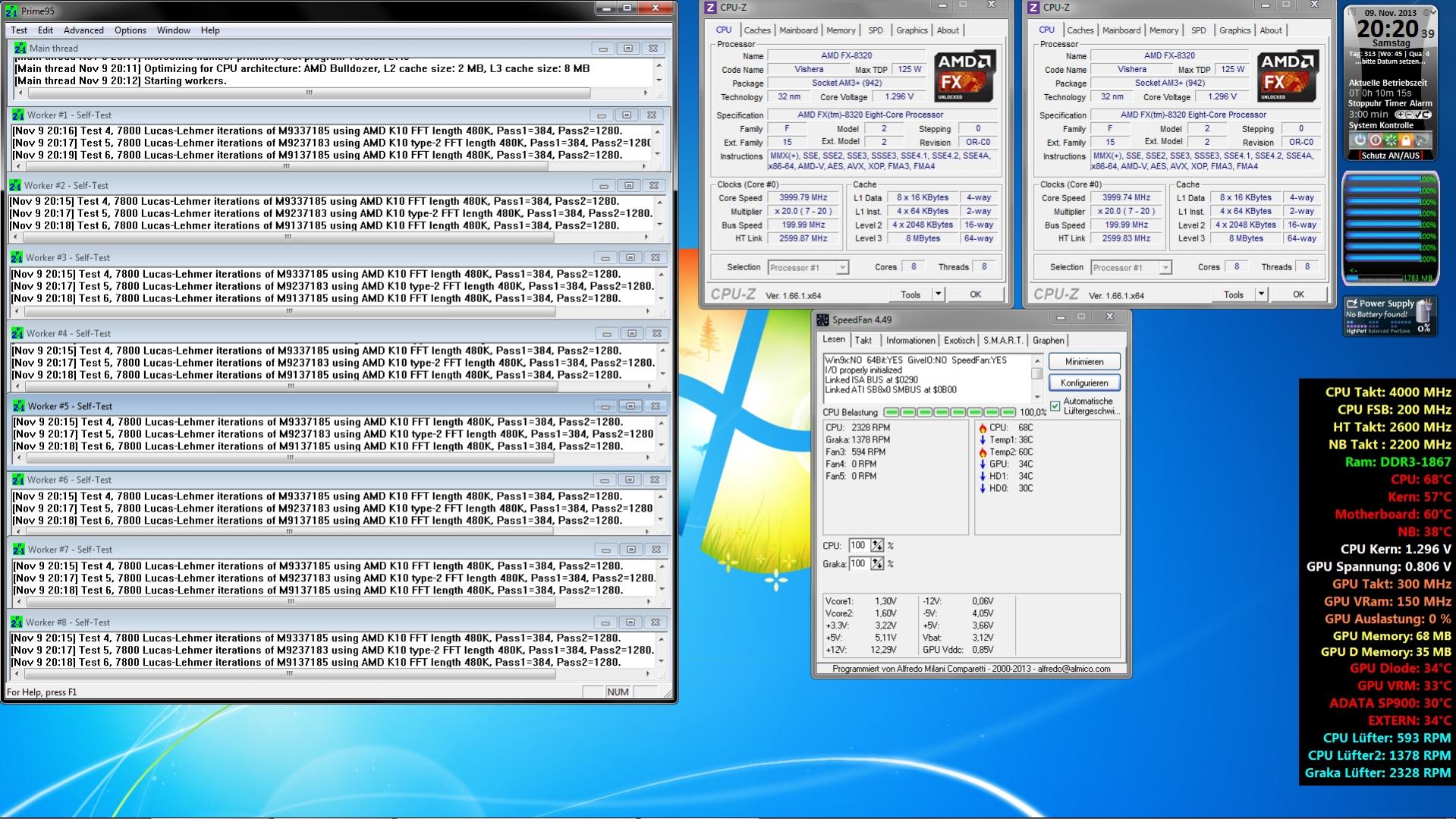

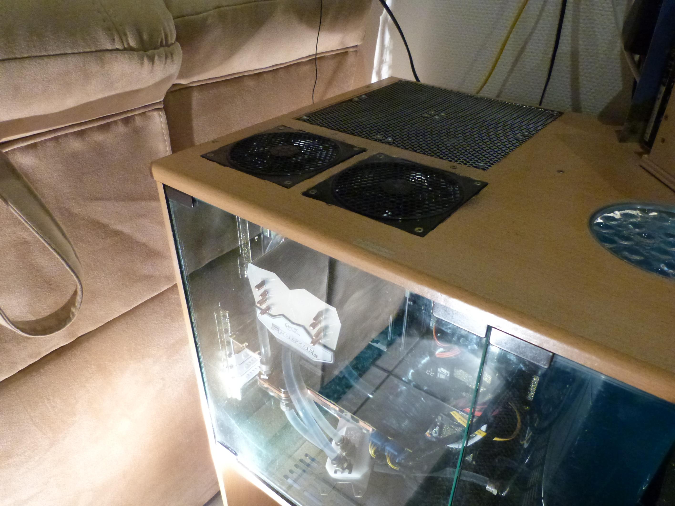

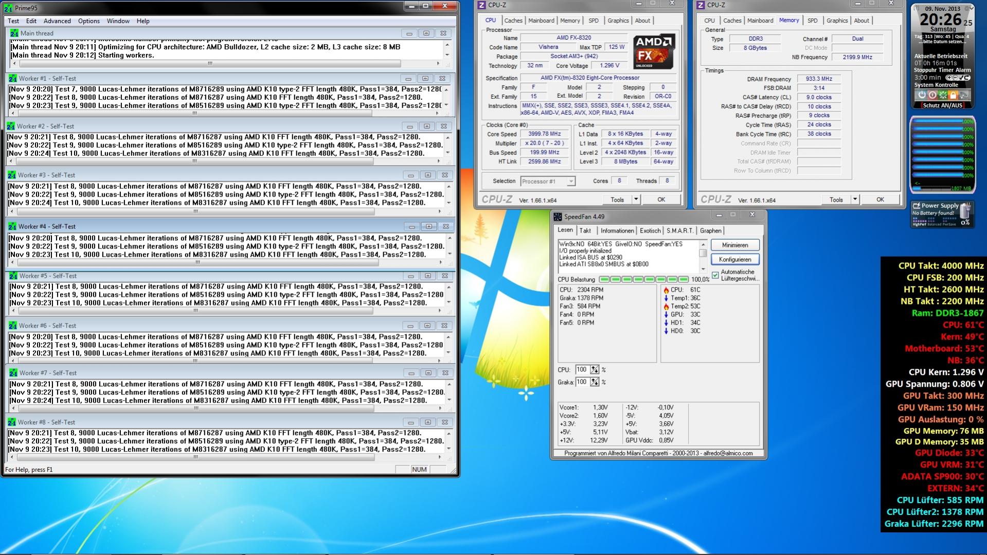

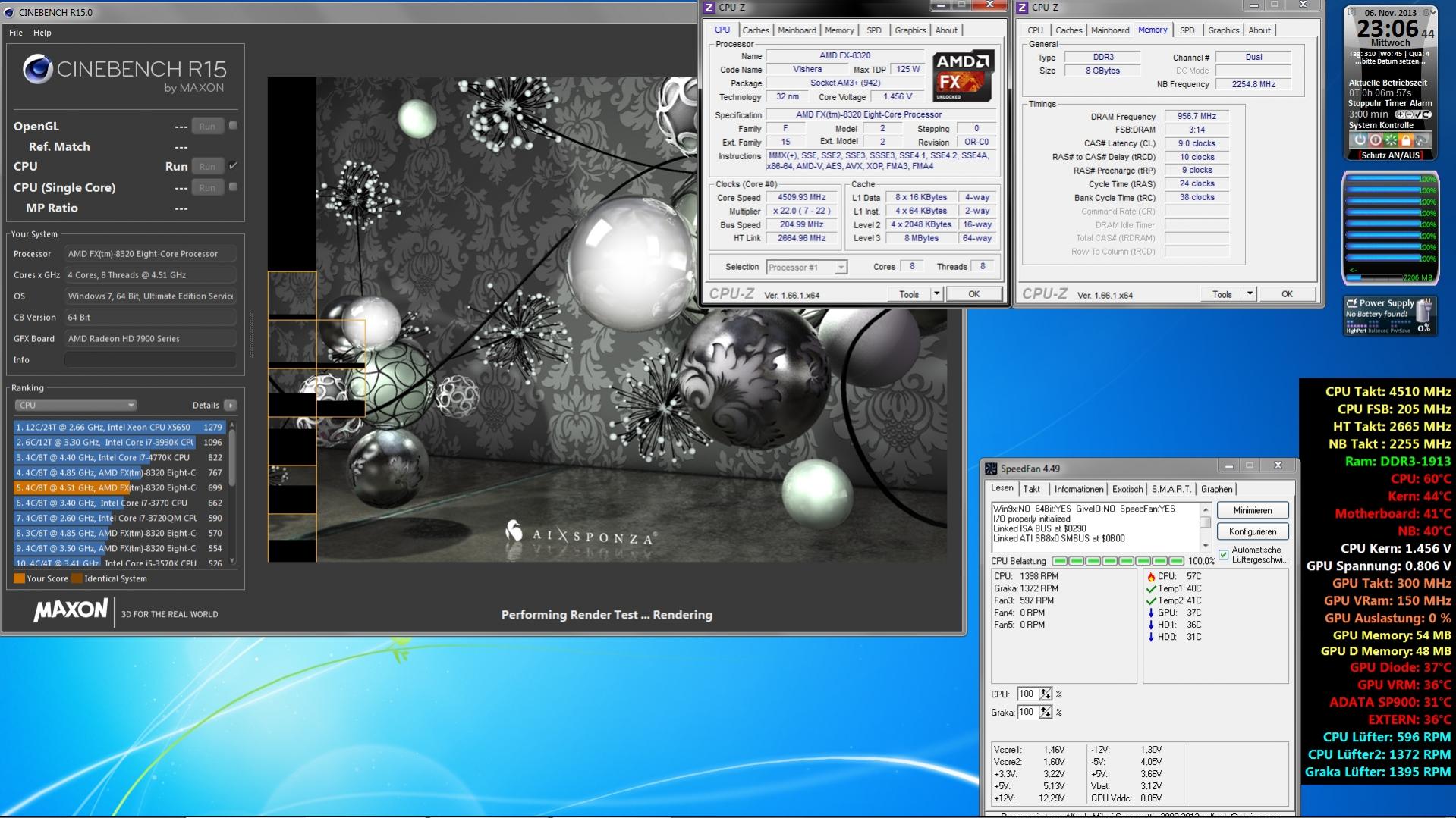

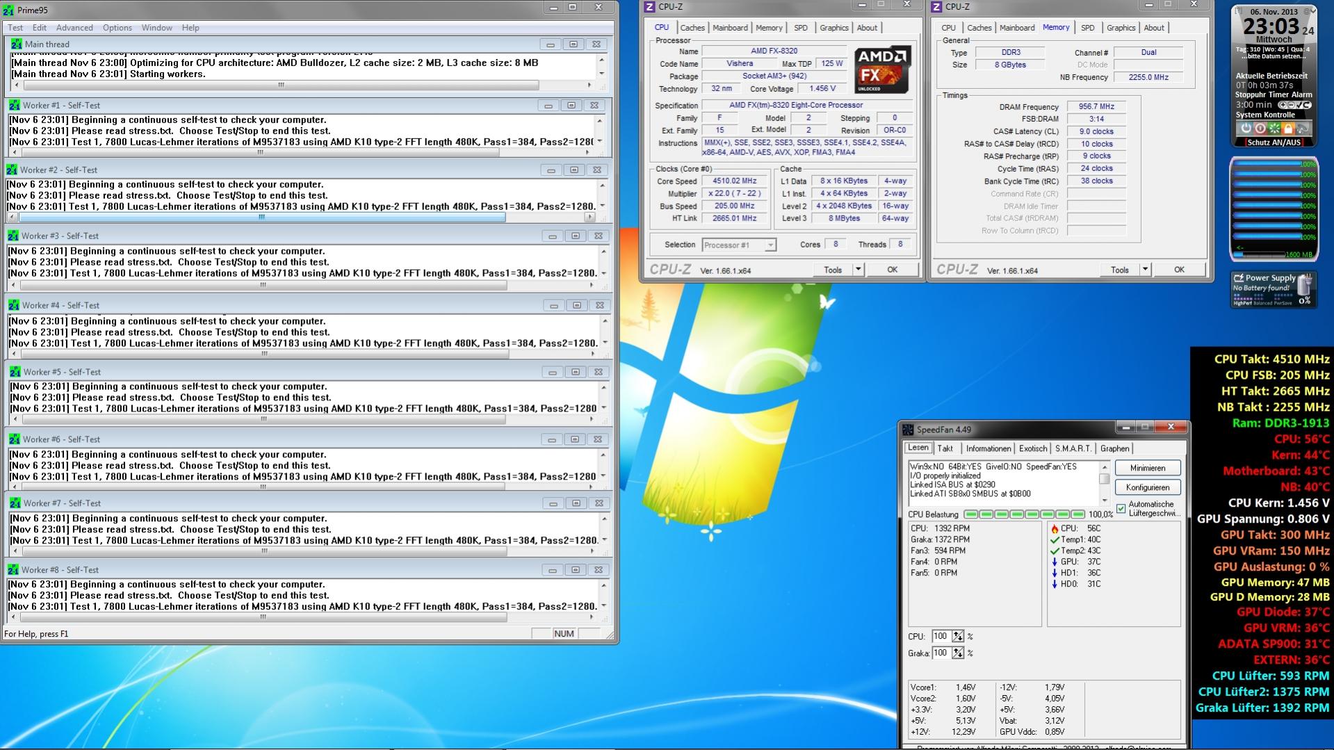

Kleines Beispiel von mir,mit Wasser(gut 4l) ist das natürlich nicht so einfach und unter Cinebench schwankte die CPU Temperatur auch ein wenig aber dafür ist die Auslastung sogar zum Teil noch leicht geringer gegenüber nem Encoder...,aber die Temperaturen sind unter Primelast auch nicht viel höher...
Für genauere Temps müsst ich die Lüfter mal fixen und länger laufen lassen...
Ach du Schande was für Temperaturen......
der Wasserkühler wurd abgenommen und der Freezer 13 einfach drauf ohne neue Paste....Raumtemp um 22-23°C
Schaut so aus.
Hatte sich bei rund 68-69°C eingependelt und ohne weitere Lüfter in diesem Bereich.
Danach mal die beiden Oberen Lüfter dazu angeschmissen,CPU Temp nur noch 61°C.........

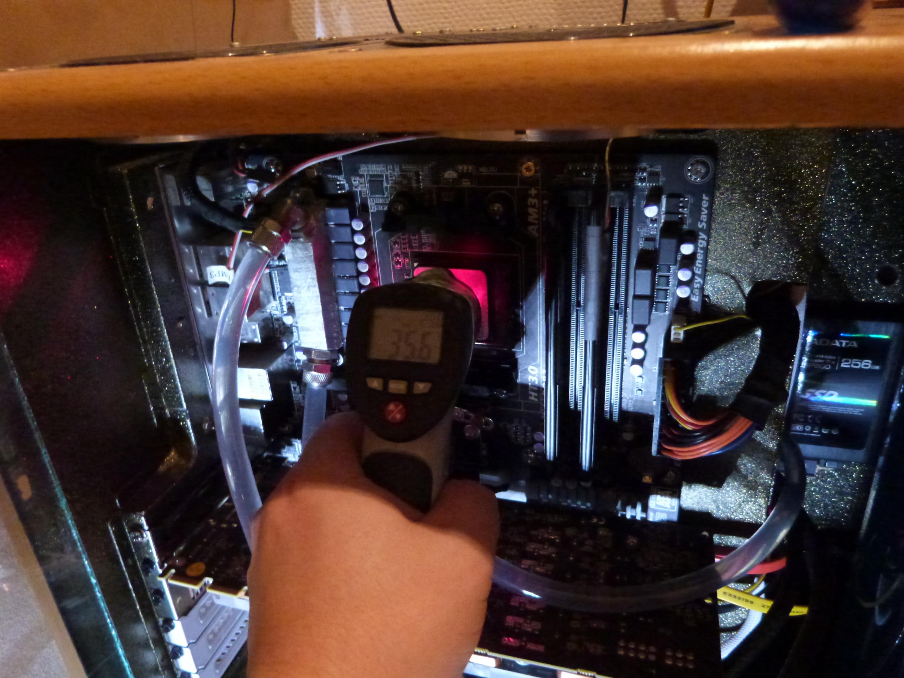

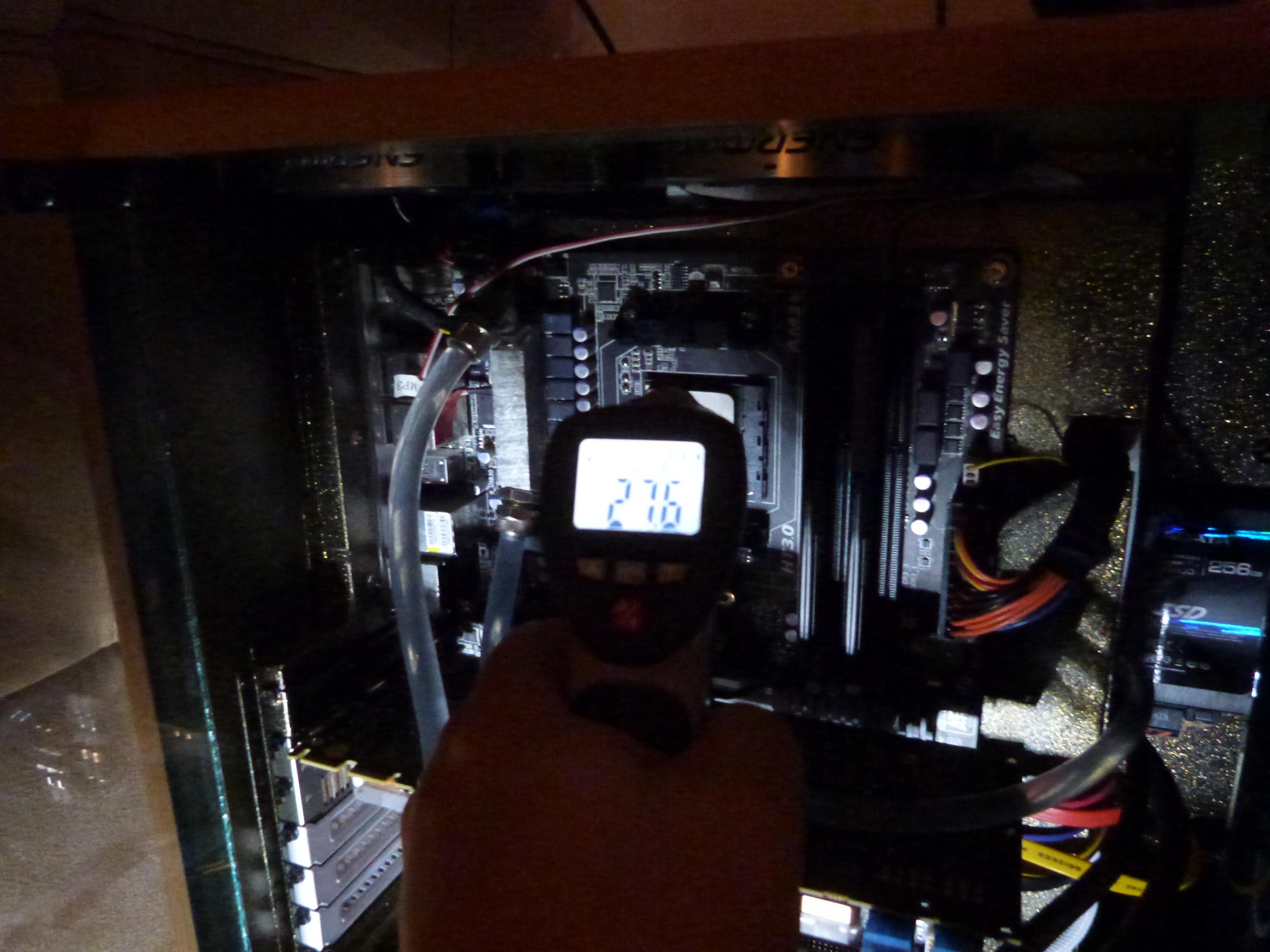

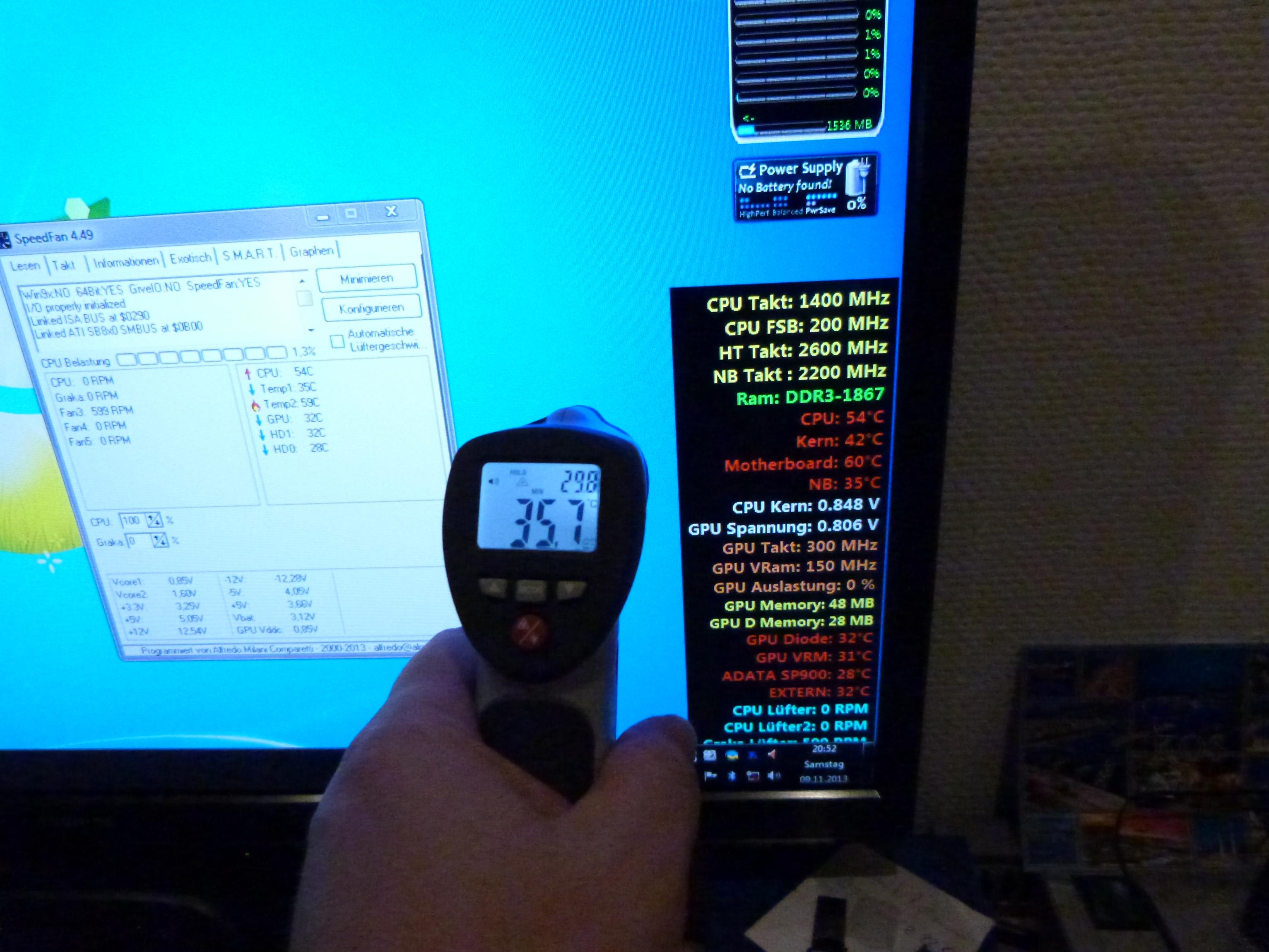

Ich hab mal versucht die Temp bei mir zu messen,aber nicht wirklich brauchbar...:mad:
Hier wurd mir ne CPU Temperatur von rund 23°C angezeigt unter Windows.
Fast 36°C und unter Windows um 51-52°C,beim weiteren Bild waren es dann schon 54°C....Danach der Fingertest,war noch OK die Temperatur auf der CPU.

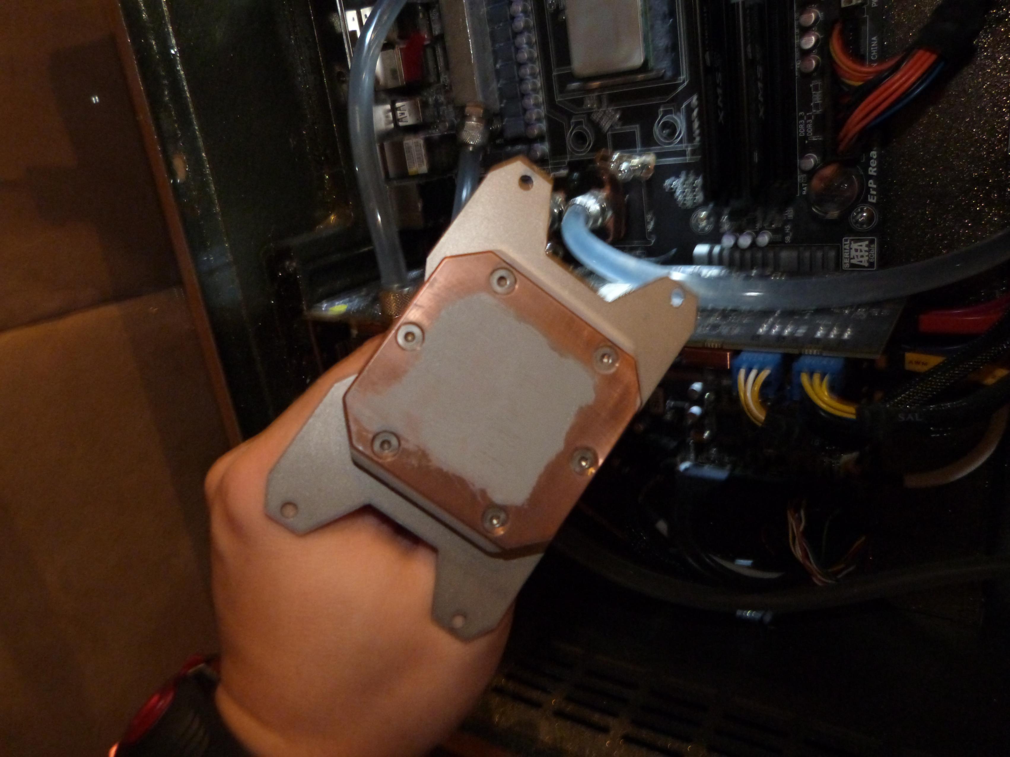

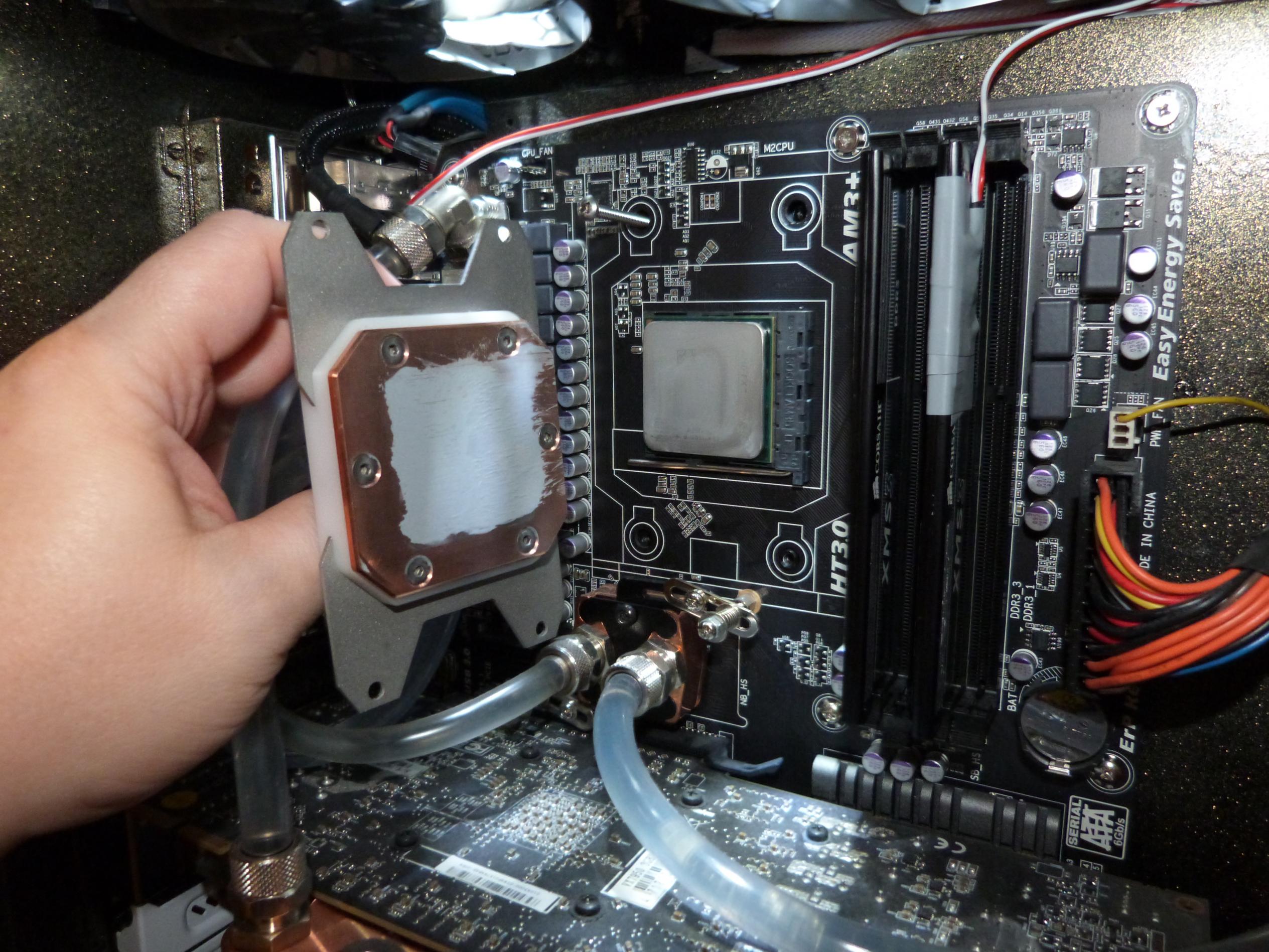

WLP Aufgetragen:
Da ich nen schönen Abdruck(Rand)auf dem Kühler habe,kann ich dort die WLP gut verteilen.
Danach drücke ich leicht den Kühler auf die CPU und drehe/bewege diesen ein wenig und nehme den Kühler wieder runter.
Wenns am Kühler (oder CPU) noch gut ausschaut,wird auf der andren Seite die WLP wieder abgewischt und dann der Kühler fest montiert.Schaut dann so aus und die Temps sind sogar noch ein wenig besser geworden....
