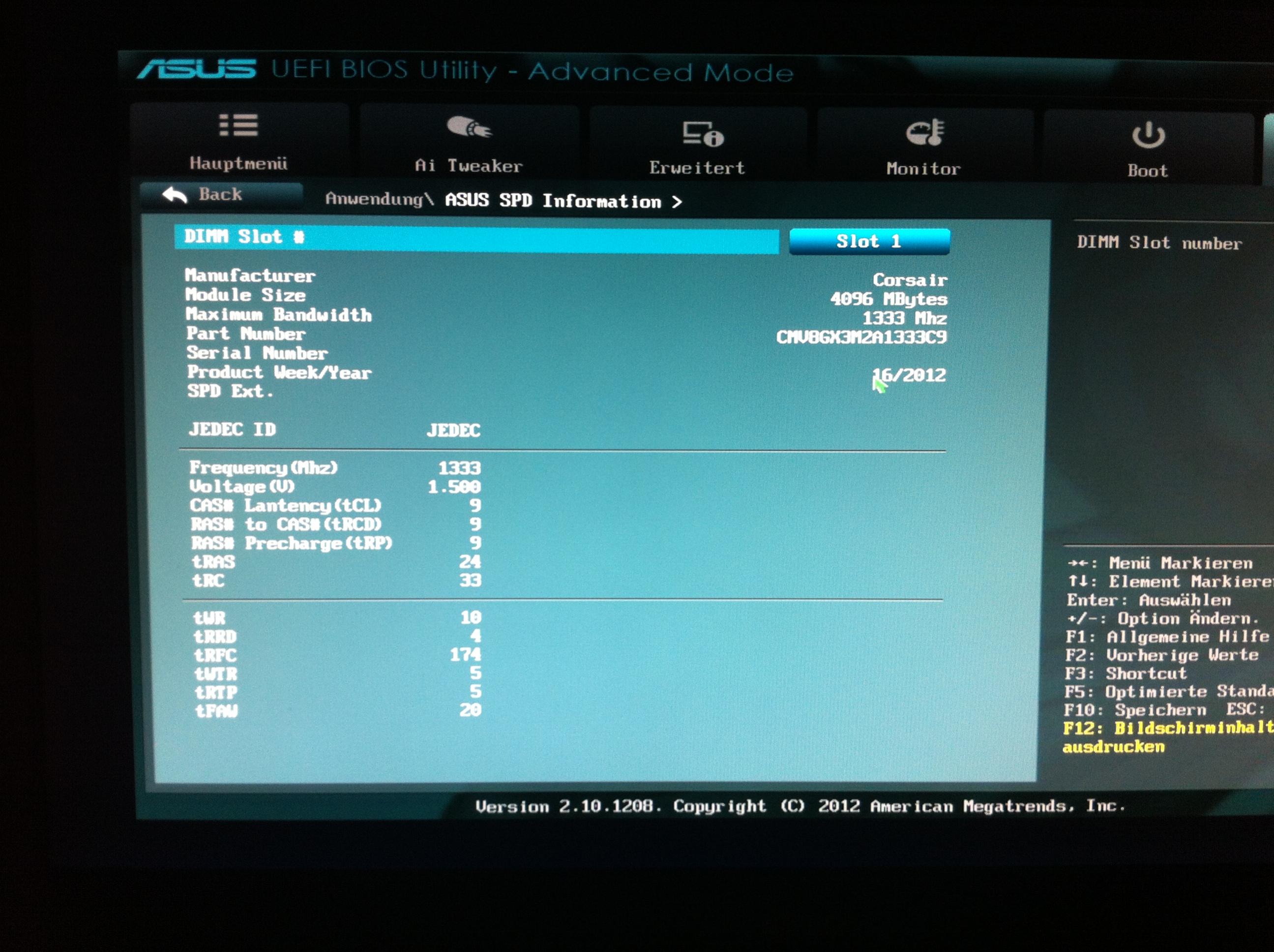

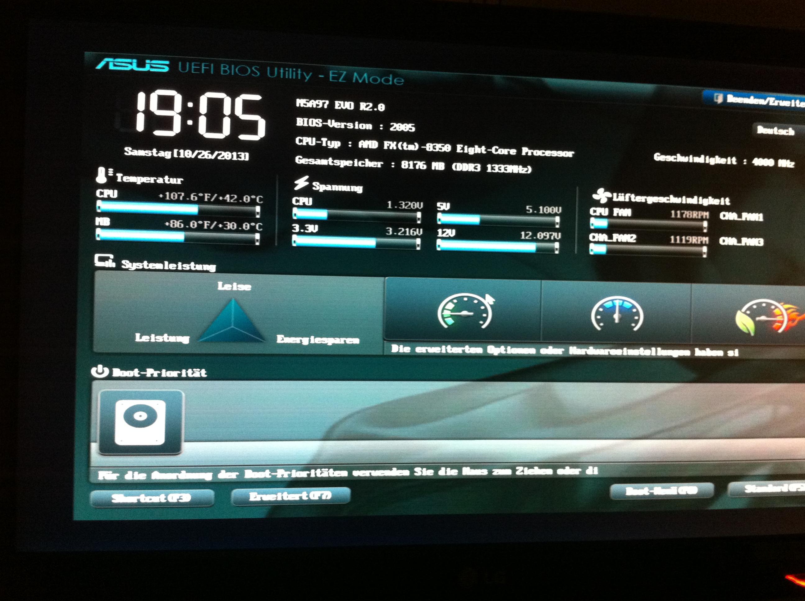

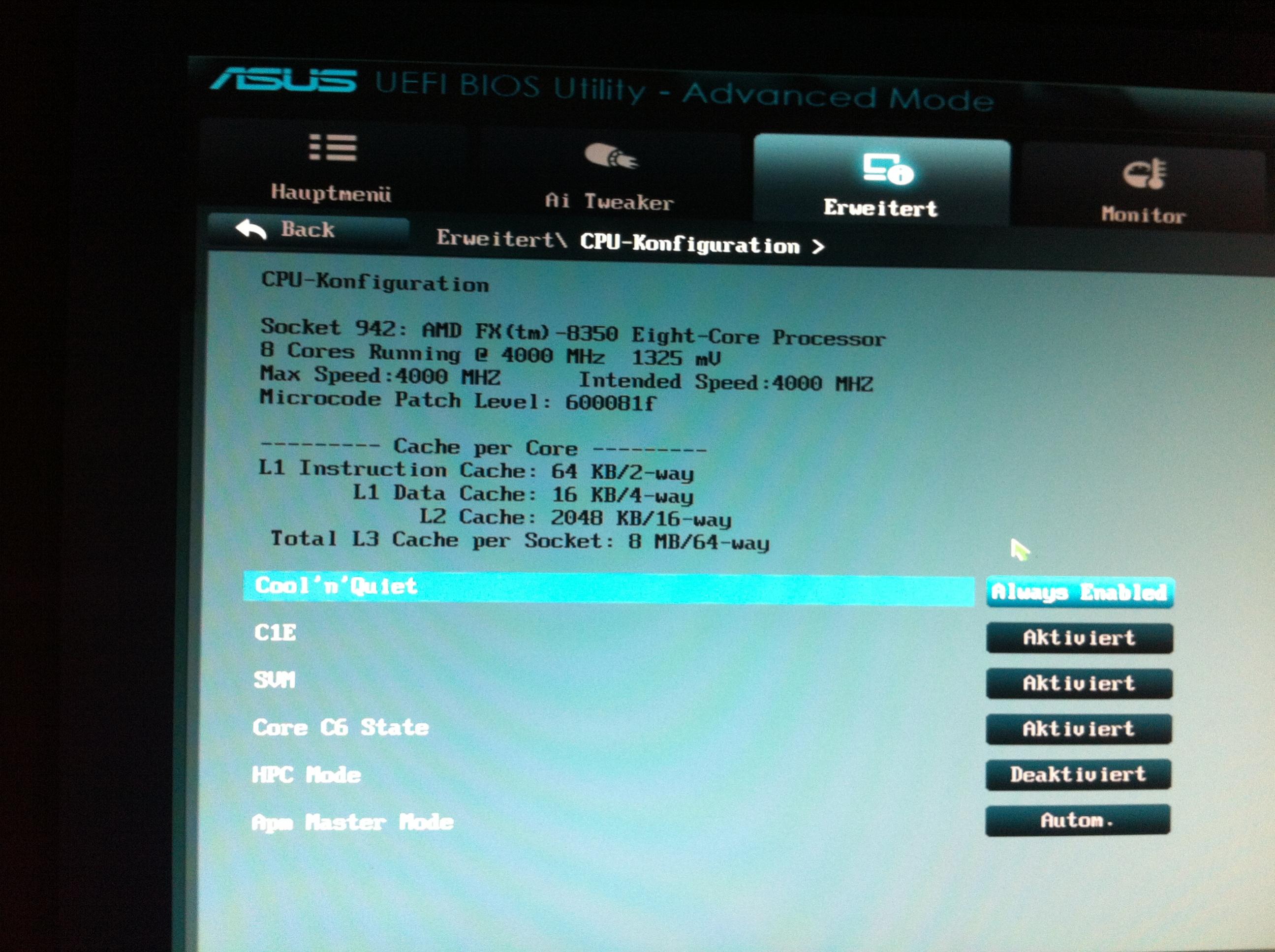

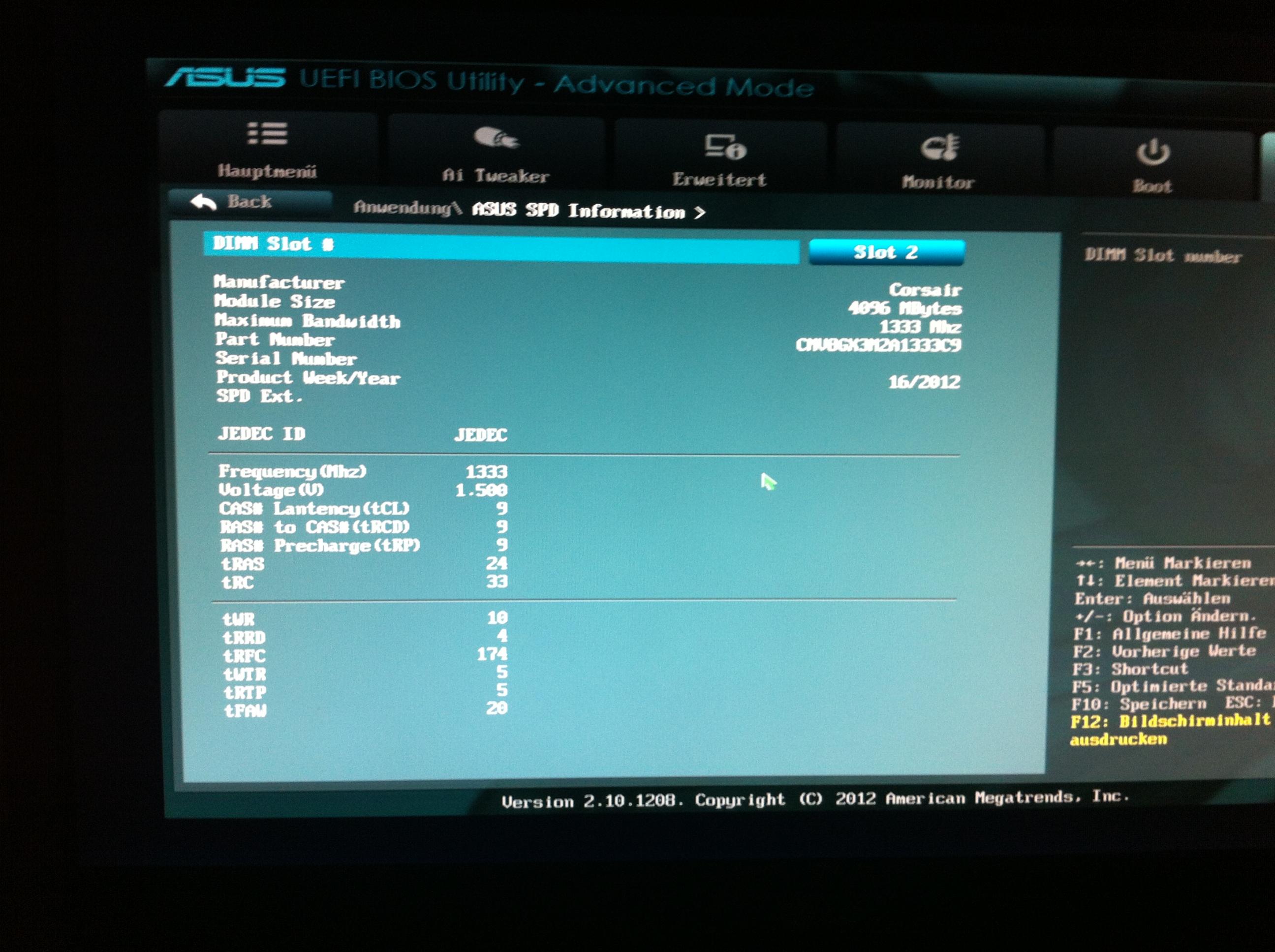

Jetzt aber zu BeezleBug, ich werde jetzt mal die Riegel testen. Eine Frage noch, wie sollten die Spannungen und Temperaturen den sein..? Das BIOS steht auf Standard..?
Hier mal Fotos vom BIOS
Wie lange soll eigentlich der Memory test laufen?
Schon kurios....
Beide Ram-Sticks einzeln und zusammen mit Memtest86+ getestet, alle drei Varianten ohne Fehler. Trc beim RAM auch auf 38 erhöht. Was soll ich sagen, der Rechner funktioniert zur Zeit sehr gut. Aber warum die Abstürze..?
CPU Temperatur bei Last so knapp über 50 Grad.
