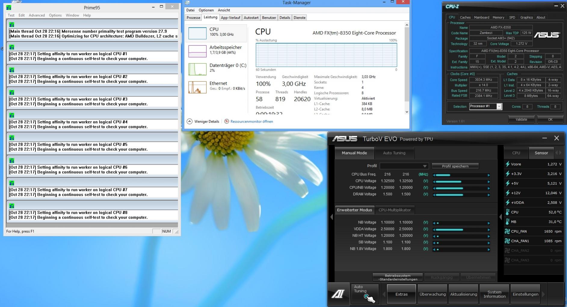

Windows läuft, aber sobald ich Prime starte ist nach 2min Bildfrost angesagt und es funktioniert nichts mehr. Ich Takte jetzt mal auf 3000MHz runter und trage 1,3V als feste Spannung ein. Dann versuche ich es nochmal

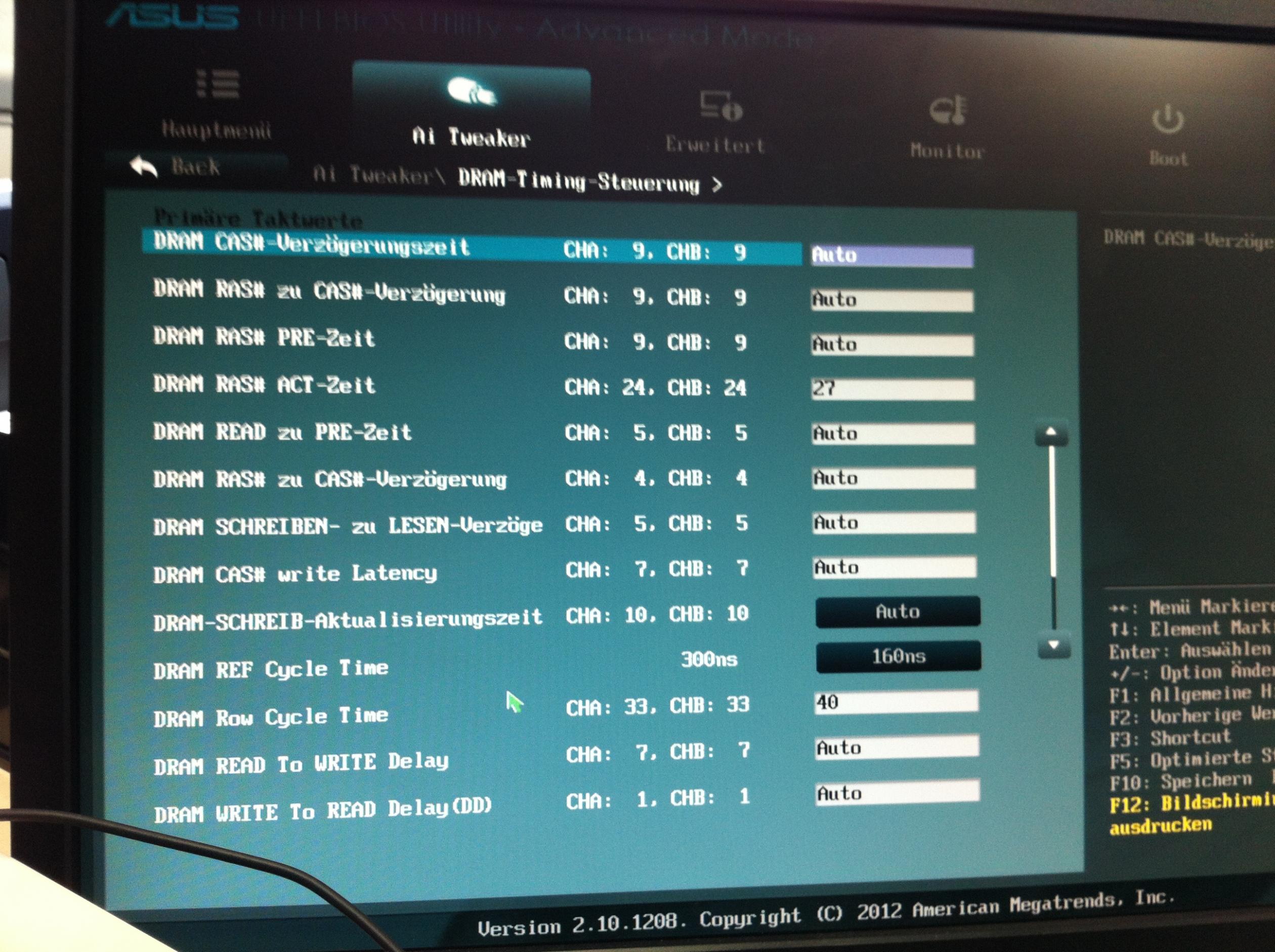

RAM-Module nochmals herausnehmen und in umgekehrter Reihenfolge in "A2 & B2" einsetzen -
Taste "MEMOK!" beim Start des MB drücken - anschließend ins BIOS und NUR "Command Rate" auf 2T stellen -
die CPU-Temperatur sollte im BIOS bei geschlossenem Tower / Gehäuse etwa 45°C nach drei Min. sein - ist das nicht der Fall sitzt der CPU-Kühler nicht korrekt oder die Innenraumbelüftung ist nicht optimal -
bei "auto" sollte das Timing 9-9-9-27 /TRC ~40 / TRFC 160 oder höher / 1333 / bei ~ 1,5xV eingestellt sein -
einige RAM-Module funktionieren mit "8-8-8-24" (bei AMD-Prozi) obwohl "SPD" die zuvor genannten Werte von 9-9-9-24 vorgibt -

Die RAM-Module habe ich getauscht (A2 & B2) Taste MEMOK! gedrückt und im BIOS (Standard Werte) die Command Rate auf 2T gestellt. Den CPU-Lüfter auf Turbo Modus gestellt.
Die Temperatur liegt bei geschlossenem Tower nach 15Min bei 42°C
Das mit dem Auto und Timing habe ich nicht so ganz verstanden, wo kann ich das einstellen?
Danke für die Unterstützung!

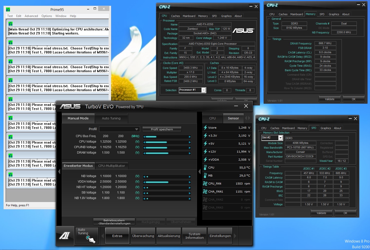

Nach 50min. Prime läuft alles ohne Probleme. Die Temperatur ist nicht über 61°C gegangen
Was wurde geändert?
RAM Riegel auf A2 und B2 gesteckt. MEMOK Taste beim Starten gedrückt. BIOS auf Standart zurück, Command Rate fest auf 2T gestellt und den Speichern eingestellt ( Siehe Bild )
Mehr wurde im BIOS nicht eingestellt.
