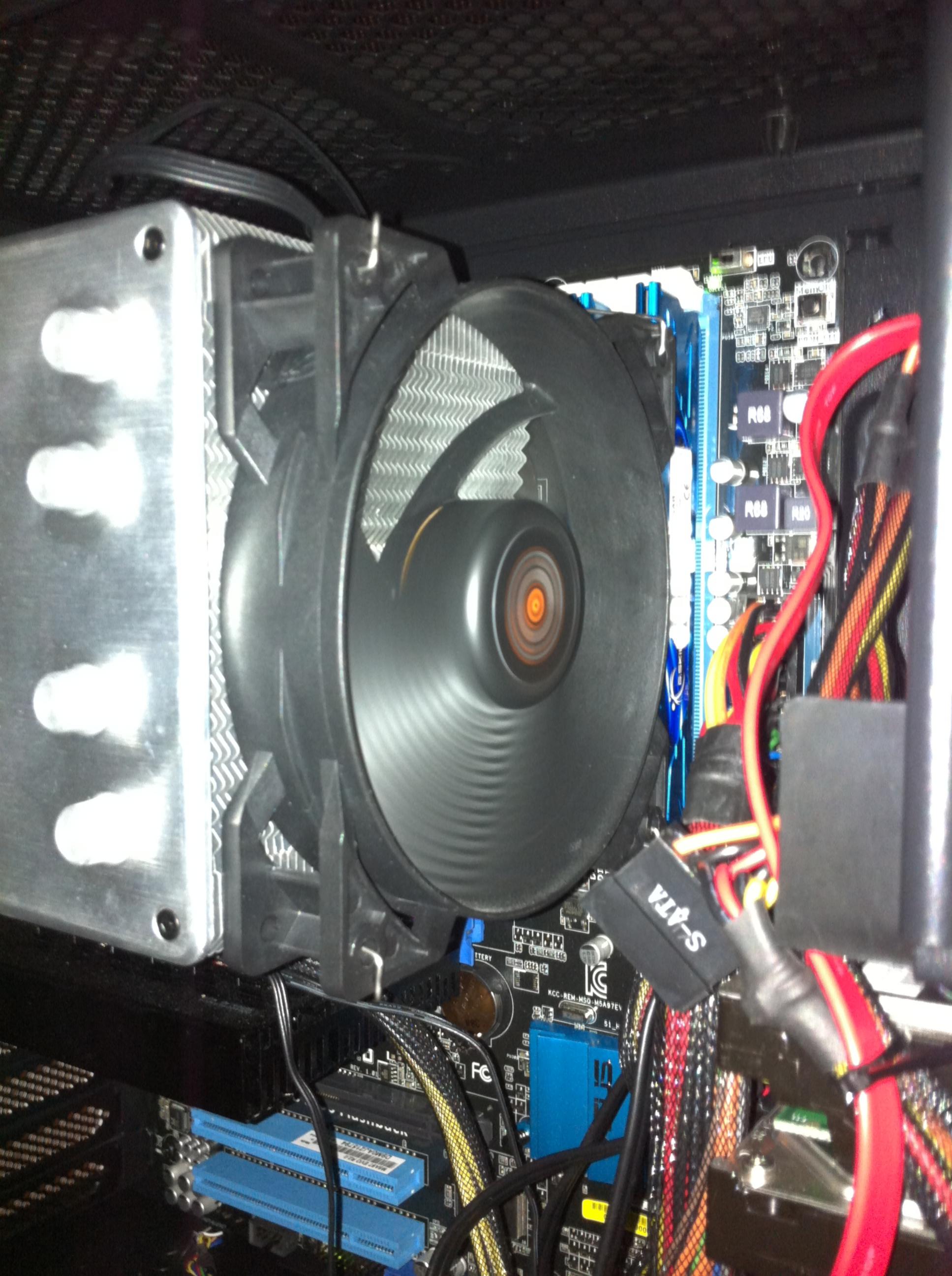

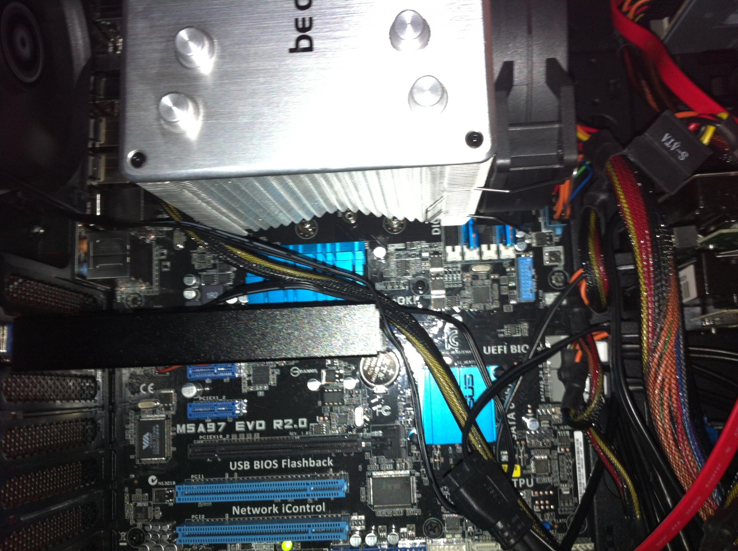

Ich werde gleich mal ein Bild vom Innenleben (CPU, Kühler, Gehäuselüfter) machen und posten.
Desweiteren werde ich die Einstellungen von Casi nochmals befolgen und testen.

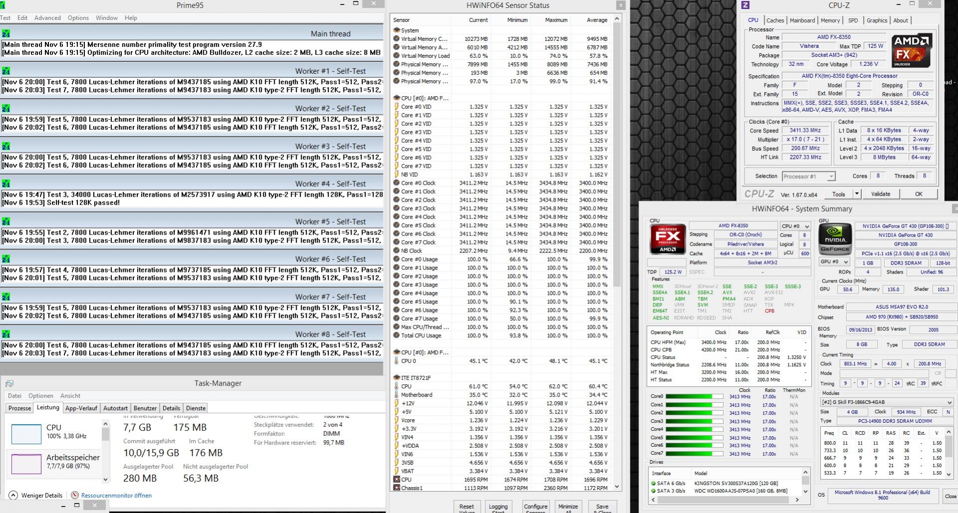

Prime (In place Large FFTs) für 3-5 Stunden laufen lassen,dazu Memtest für Windows,dieses so oft offen machen und Starten mit je...2048MB bis der Ram zu min 95% voll ist.
So hab ich es eingestellt..
Prime läuft jetzt über eine Std und der Speicher ist auch bei 97% Auslastung

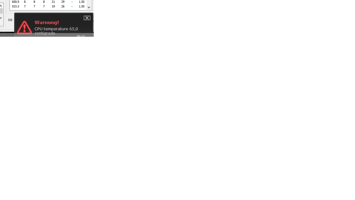

So die Werte nach 1Std. Nach einer Std. kommt das hier

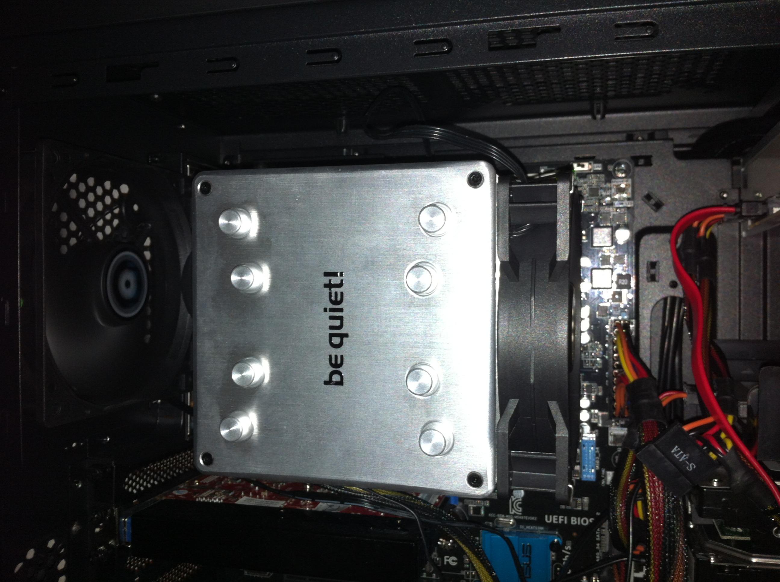

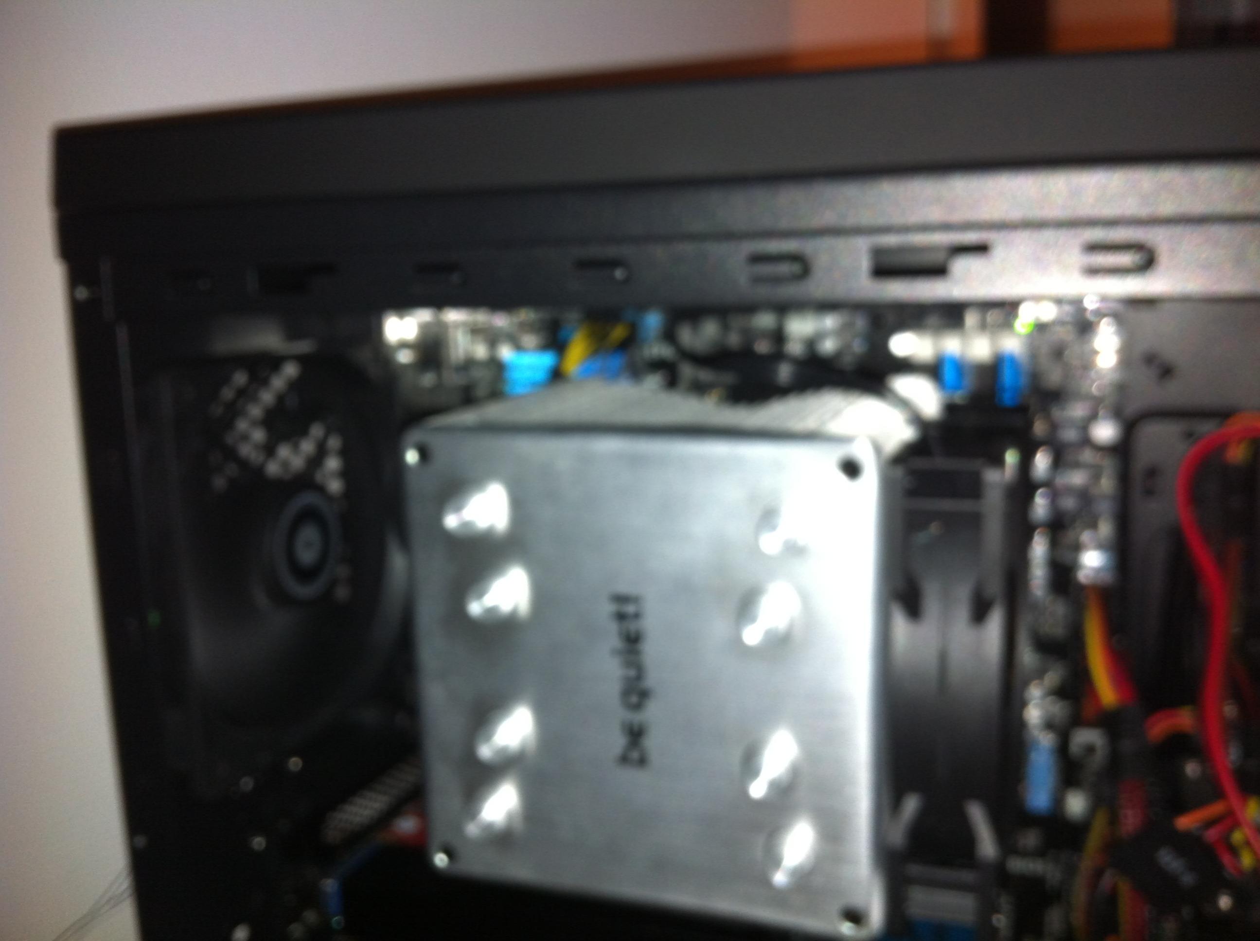

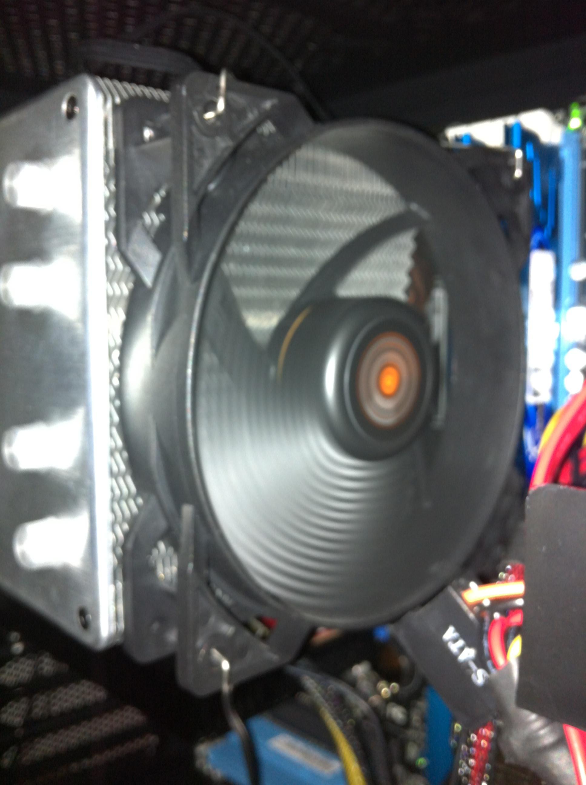

Bilder vom PC
2013-11-06 17.52.57.jpg2013-11-06 17.53.04.jpg2013-11-06 17.53.09.jpg2013-11-06 17.53.19.jpg2013-11-06 17.53.27.jpg
Das PC-Gehäuse habe ich auf gemacht, die Temperatur geht leicht herunter. Prime läuft ohne Fehler.
Ich teste weiter...
Prime läuft jetzt über 2Std. keinen Fehler
Bei mir sieht der beQuit Shadow Rock Pro SR 2.0 anders aus...

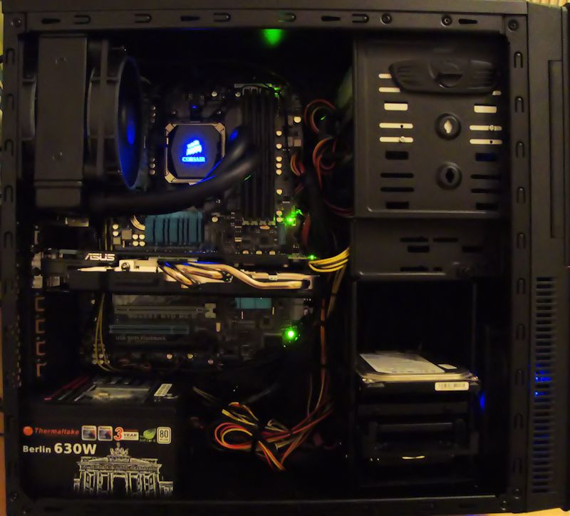

Naja ich hab auch mal nen Foto von meinem System gemacht, hier mit Wakü :)
http://prntscr.com/22dfpo
Bilder vom PC
Anhang anzeigen 376207Anhang anzeigen 376208Anhang anzeigen 376209Anhang anzeigen 376210Anhang anzeigen 376211

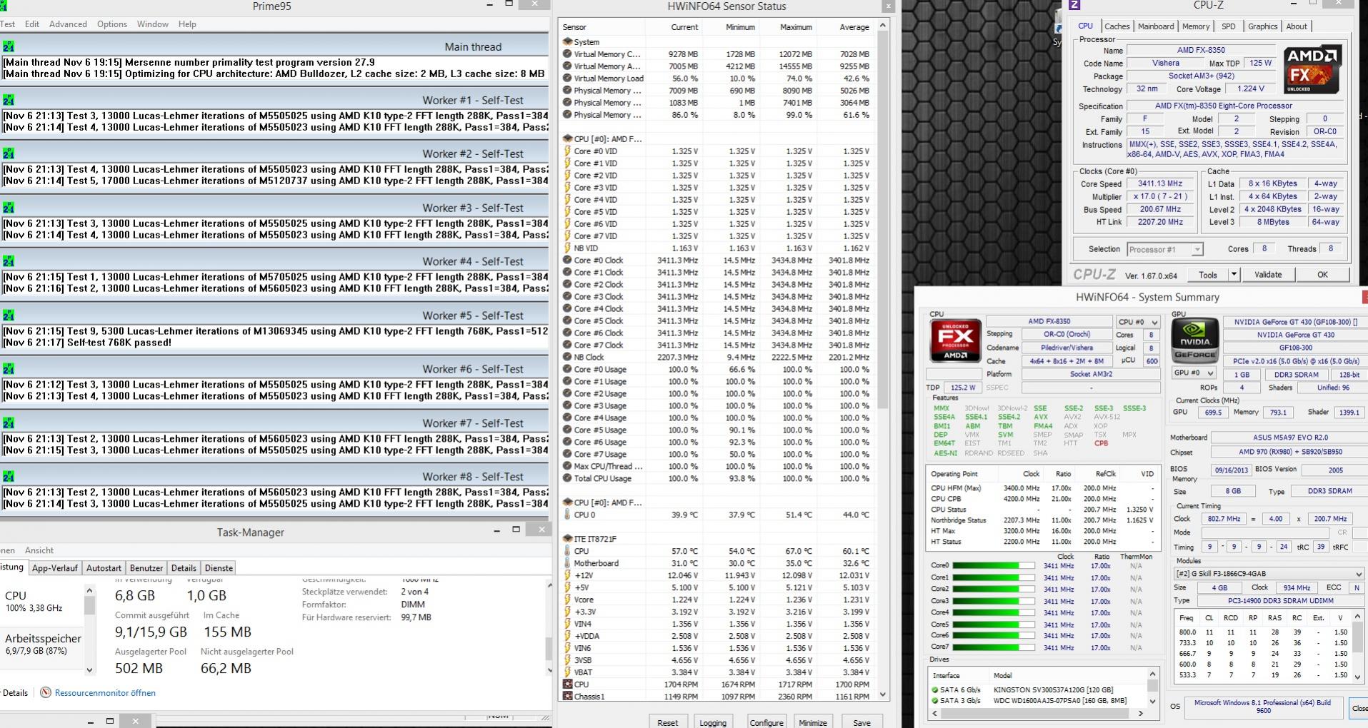

Die Temperaturen mit offenem Gehäuse bleiben jetzt sehr stabil wie im letzten Bild zu sehen ist. Der Arbeitsspeicher bringt auch keine Fehler. Ich denke, mein Test bestätigt hier gerade die Aussagen von cmak :stacheln:

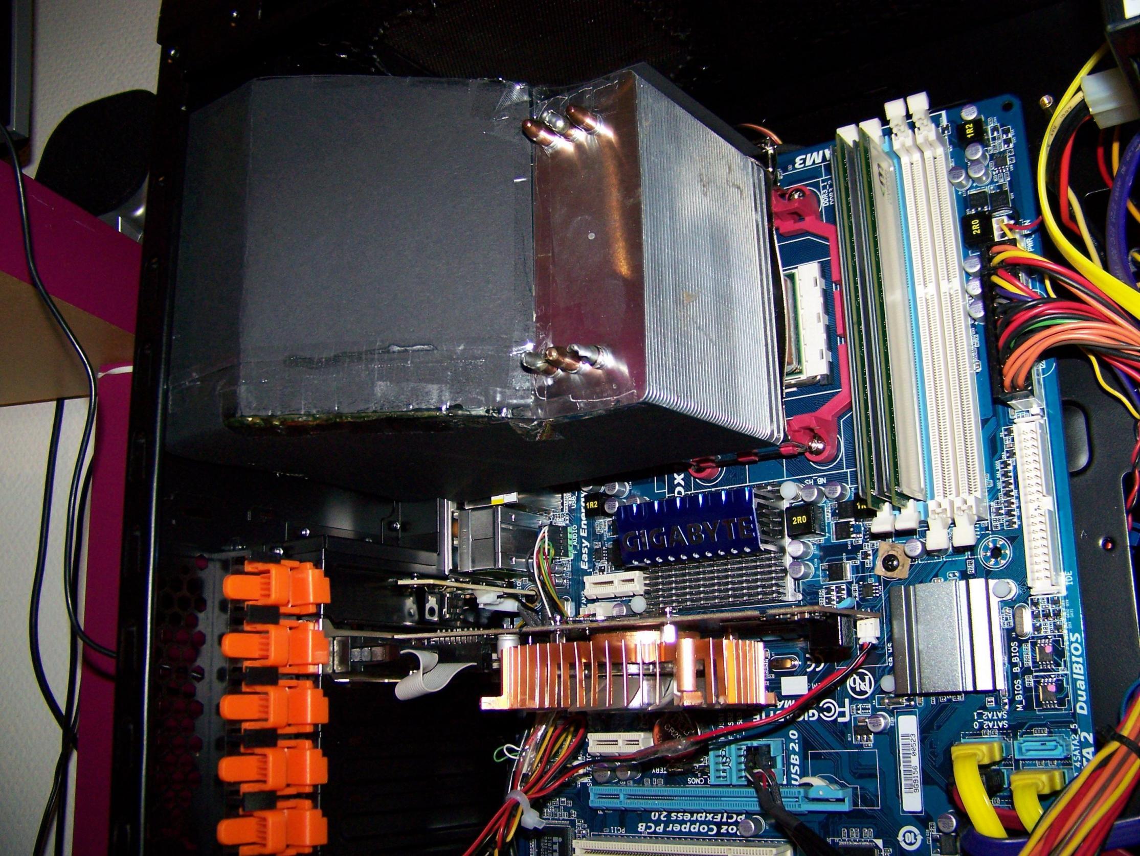

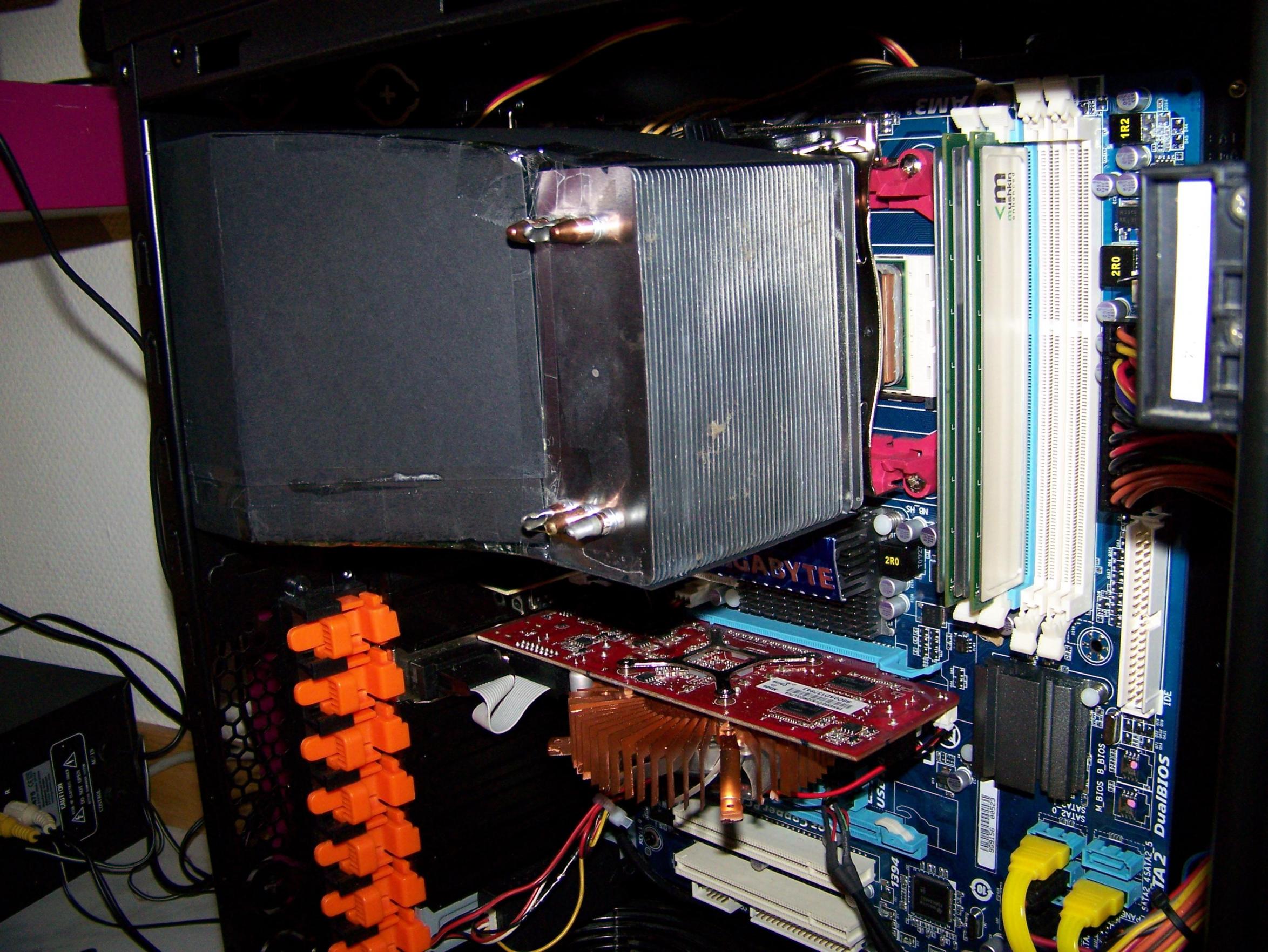

Wurde doch hier von Casi vorgeschlagen
Na das schaut doch gut aus,ne max Tempspitze von 67°C ist naja aber sonst dürft es doch passen mit diesem Takt und dieser Spannung.
Das solltest jetzt auf jeden fall im Bios abspeichern und mal sehen ob du nicht noch was an der Kühlung machen kannst,wie die WLP kontrollieren,mal ein wenig mit Pappe arbeiten....;)
Gefunden,da hab ich nur mit dem hinteren Gehäuselüfter gekühlt,ohne Pappe konntest das natürlich vergessen.
