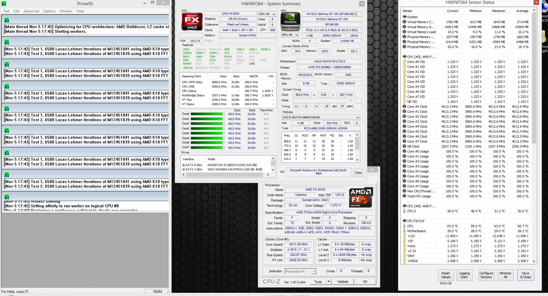

So sehen jetzt die Werte nach ca. 30min Prime test aus
BS sind nicht mehr vorgekommen

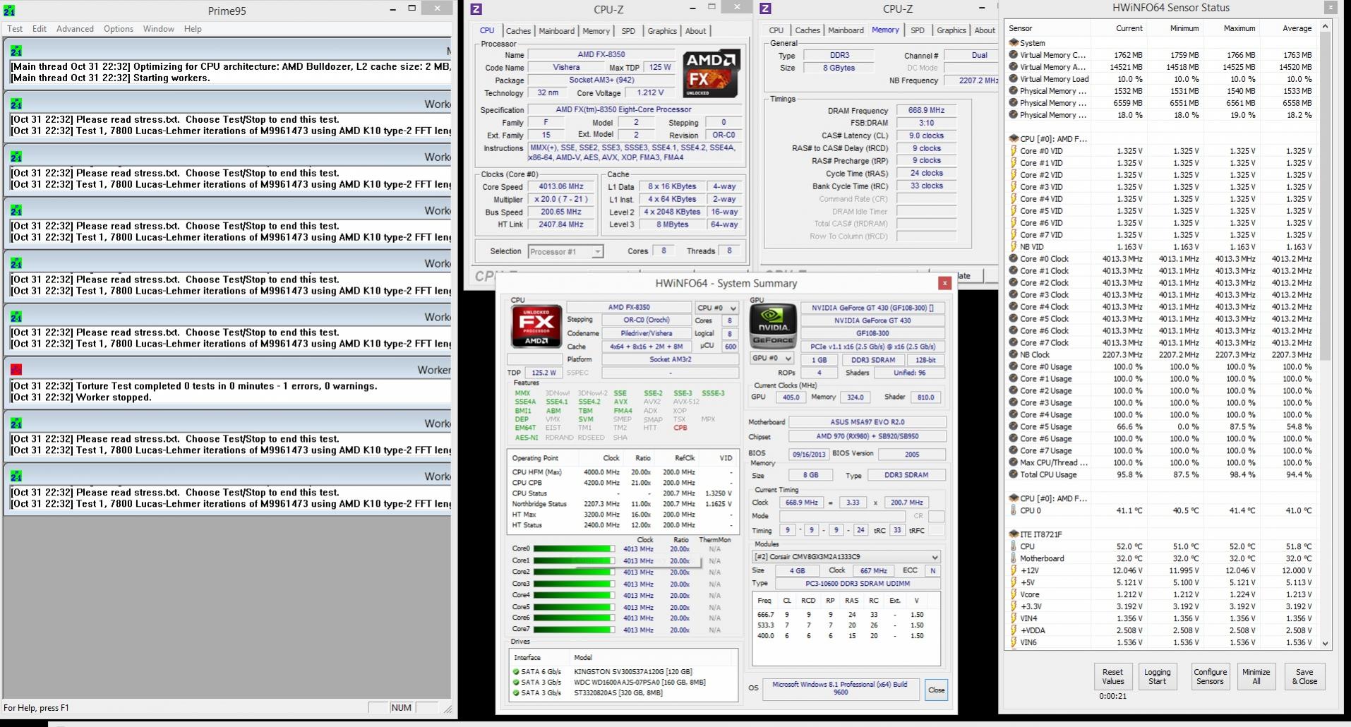

Mit dem zweiten Riegel bekomme ich nach 2Min schon einen Fehler
Auch wenn ich den AMD Turbo im Bios ausschalte
Auch im oberen Bild wurde nach 45Min ein Kern abgeschaltet.
Fazit:
Im normal Betrieb funktioniert alles, aber es ist mit Prime kein Langzeittest möglich!!!

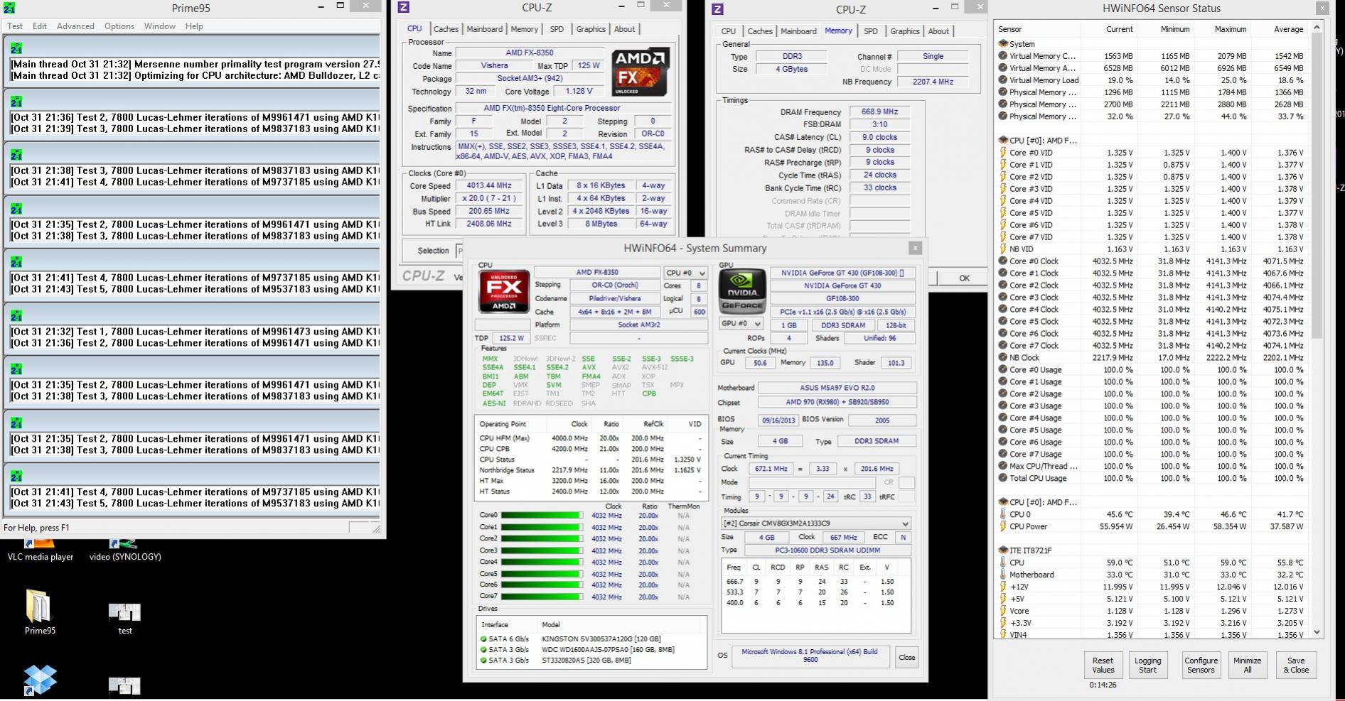

1,128V sind auch recht wenig für die CPU,deswegen dürft Prime mit dem funktionierendem Ram auch nach ner gewissen zeit Fehler haben.
Ich würde jetzt mal zusehen das du Neunen Speicher bekommst(wenns ein Kit war musst beide Riegel einschicken),dann versuch die Kühlung noch ein wenig zu optimieren und hebe in kleinen Schritten mal die CPU Spannung an,dann sollte auch Prime nachher stab werden.
Wenn dann alles wirklich richtig funktioniert und die Temps in HWINFO64 CPU0 nicht über 48°C geht und die CPU nicht über 62°C unter Primelast geht,dann würd ich Windows nochmal neu Installieren und dann solltest auch Ruhe haben.
