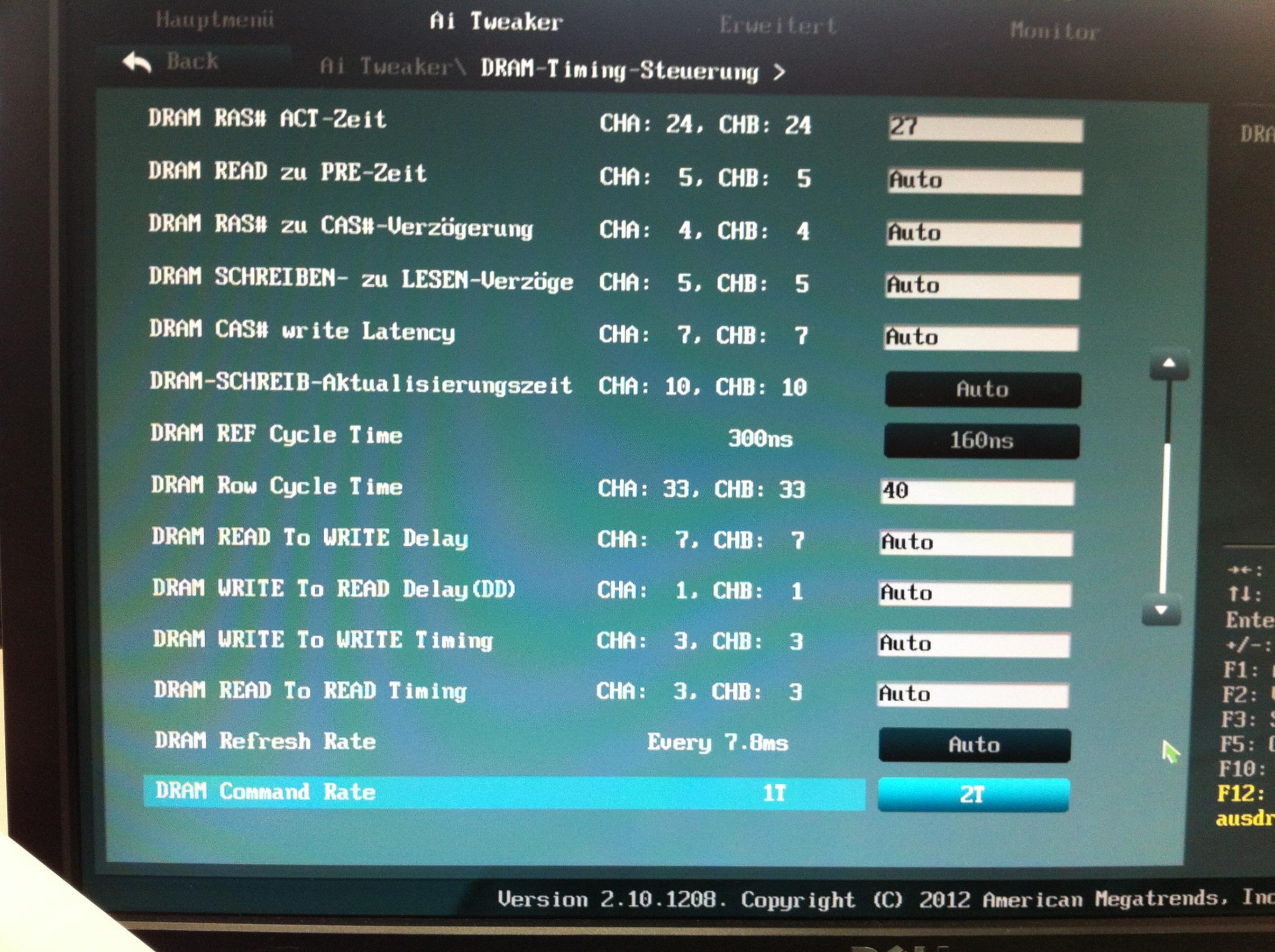

Nein, das muß default sein. Habe auch nichts am Turbo verstellt. Ich kann aber gerne mal die BIOS Bilder posten

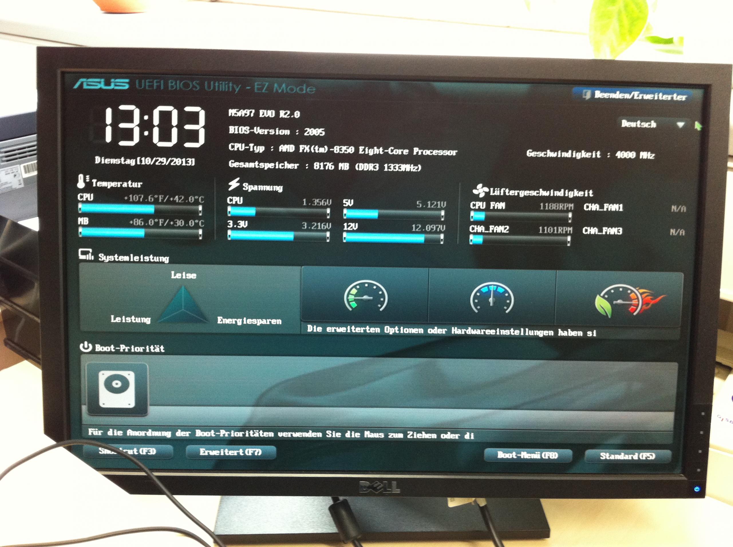

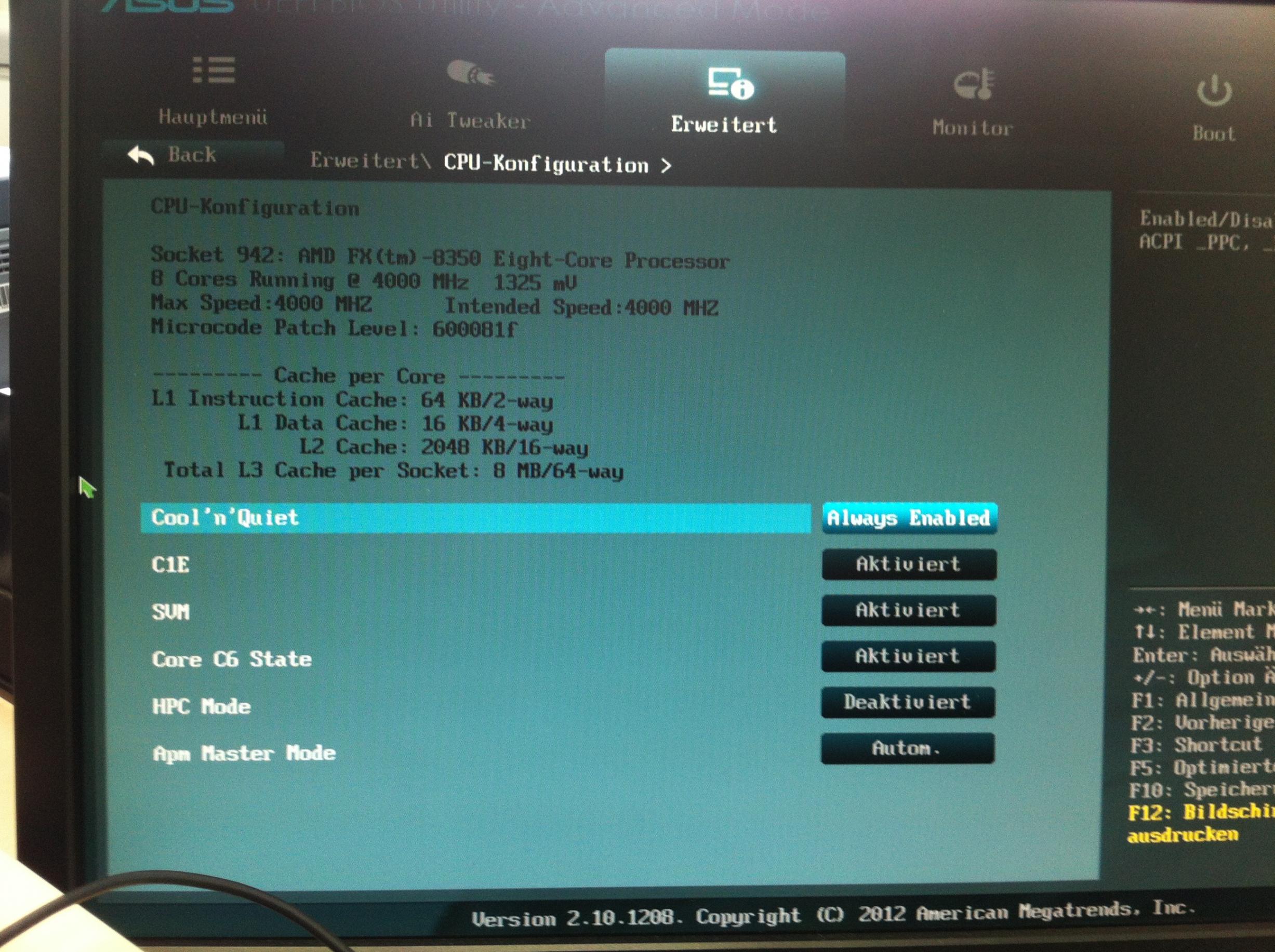

Im Screen oben Taktet die CPU aber nur mit 3,4GHz und nicht mit 4GHz.....

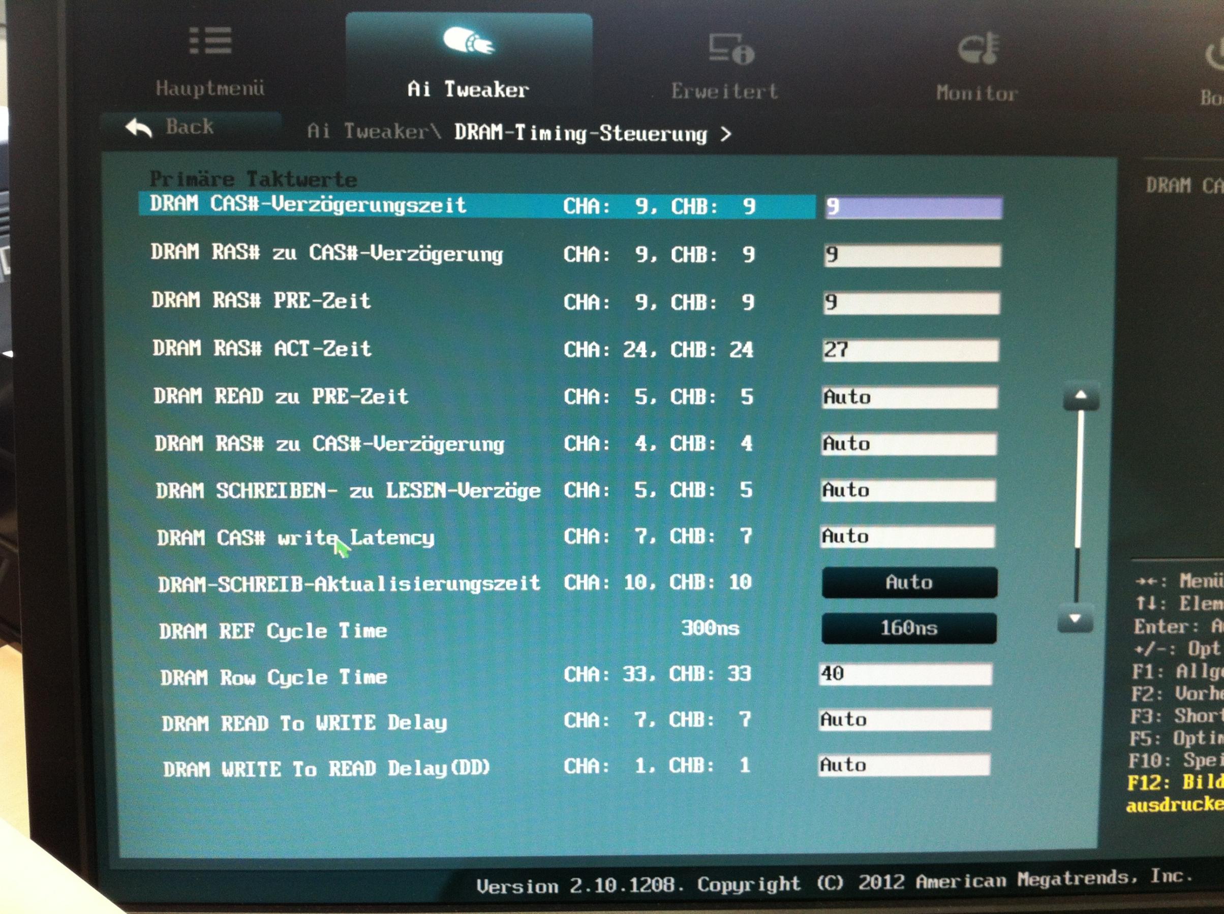

Wenn das grobe jetzt gemacht ist,dann würd ich auf jeden fall einige Dinge noch von Hand einstellen und noch mal Testen was das Problem jetzt war,möglich das die Ram mit T1 nicht zurecht gekommen sind wobei sie Einzeln normal immer mit T2 laufen....
Waren die 24 doch zu gering und sie brauchen min 26-27....und 40......

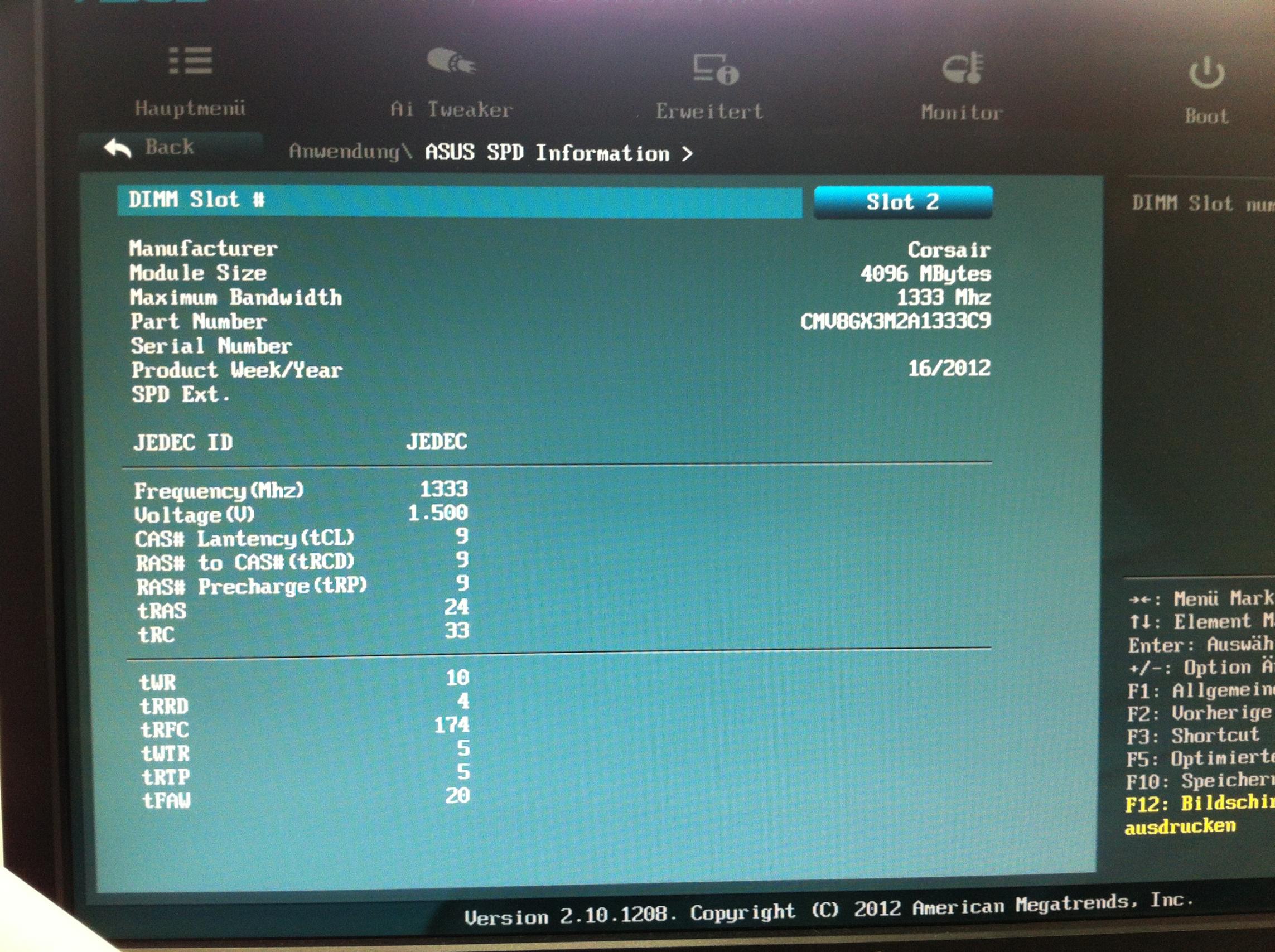

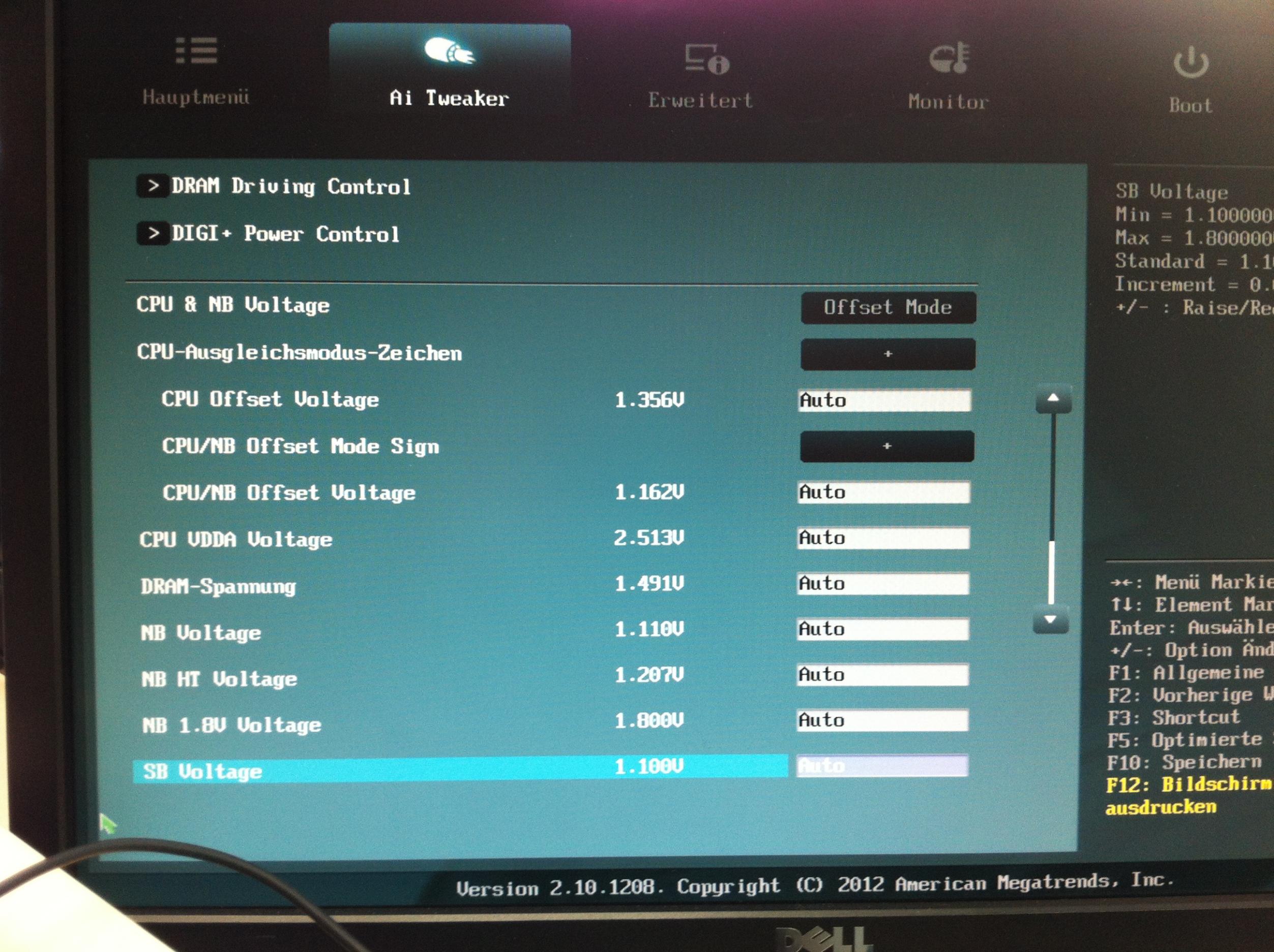

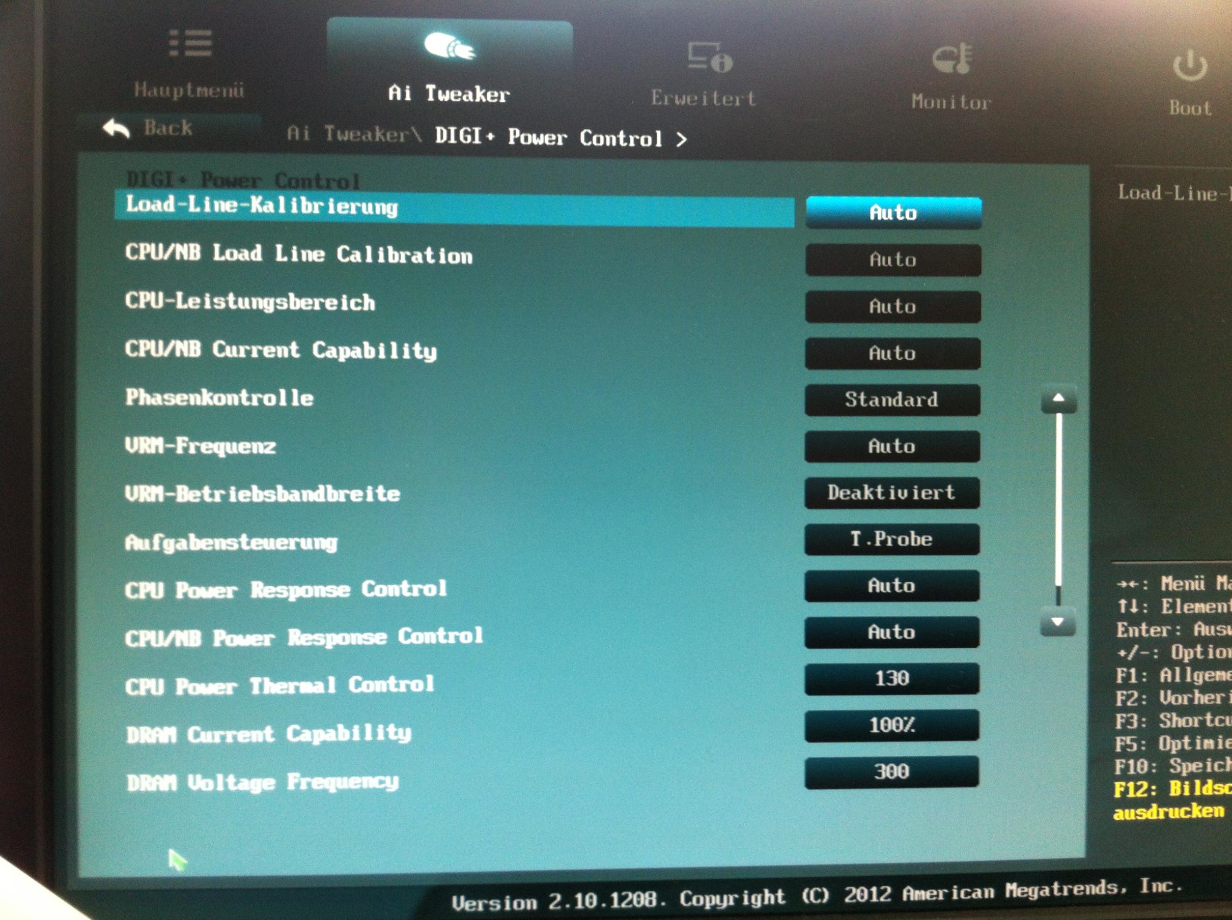

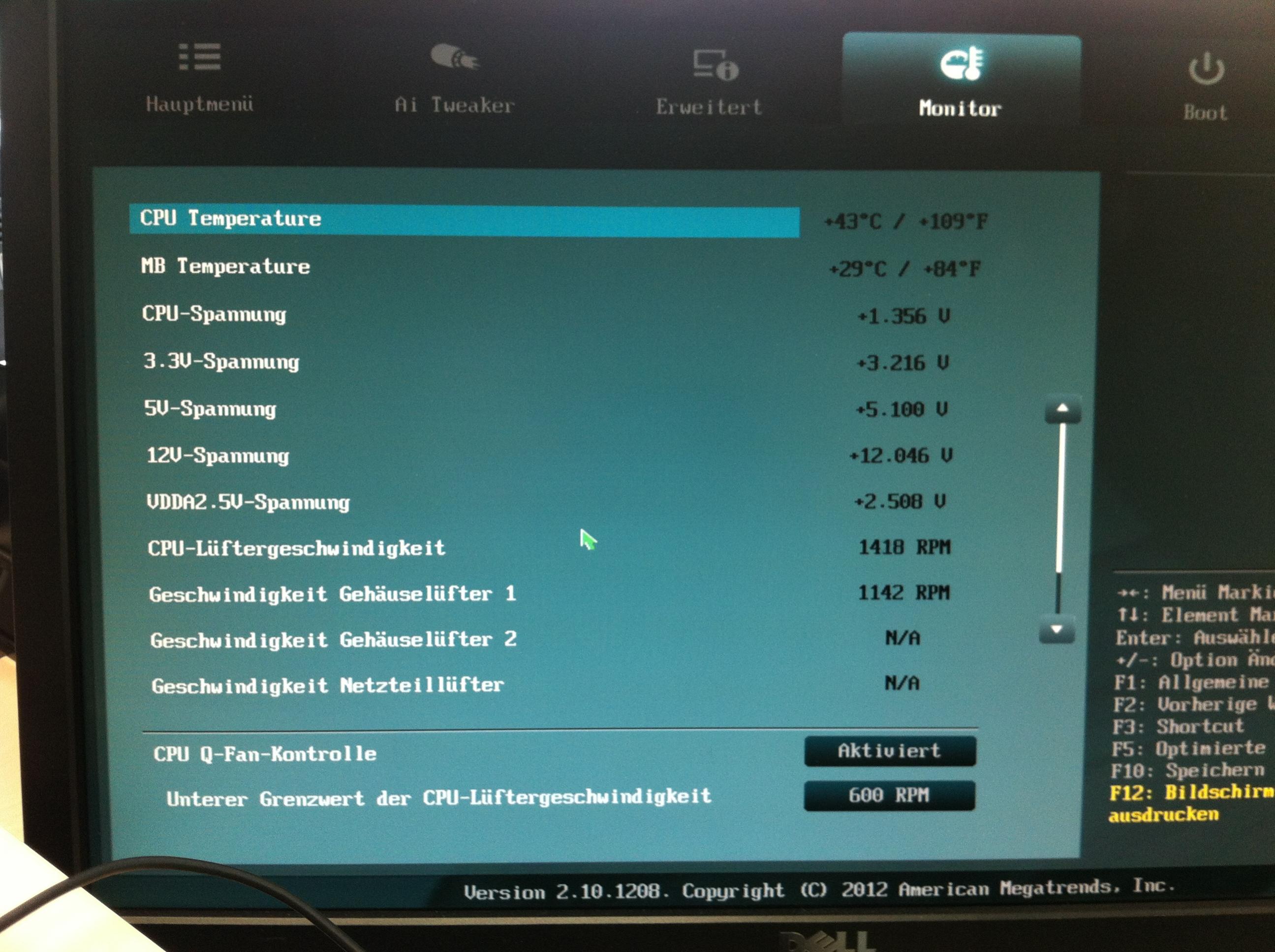

Eigentlich sieht es jetzt ganz gut. Die Frage ist nur, was passiert bei einem BIOS Update? Wer kann über mein BIOS schauen und die Werte Optimieren?
IMG_3314.jpgIMG_3315.jpgIMG_3316.jpgIMG_3317.jpgIMG_3318.jpgIMG_3319.jpgIMG_3320.jpgIMG_3321.jpgIMG_3322.jpg

Eigentlich müsste es mit "Auto" laufen ( eventuell T1 auf T2 )ansonsten übernimmt das Board den Rest. Irgendwas ist da faul ( grenzt ja schon an Voodoo mit diesem Board ).
Wieso zeigt das erste Bild ( in Post 103 ) nicht an, im welchen Modus das Board läuft ( Leise, Leistung, Energiesparend ).
Oder ist das normal so. :o

@M.sch
Das Bild ist eigentlich normal so

Command Rate = 2T bei "1600" > sonst kann "1T" stehen bleiben -
AMD-Turbo = disabled
HPC = disabled
APM = auto
"Kann es sein, dass die Probleme durch UIFI Boot entstehen..? " > Kann es - wenn die INST von WIN so erfolgte - muss es aber nicht - evtl. mal die zuvor aufgespielte BIOS-Version testen -

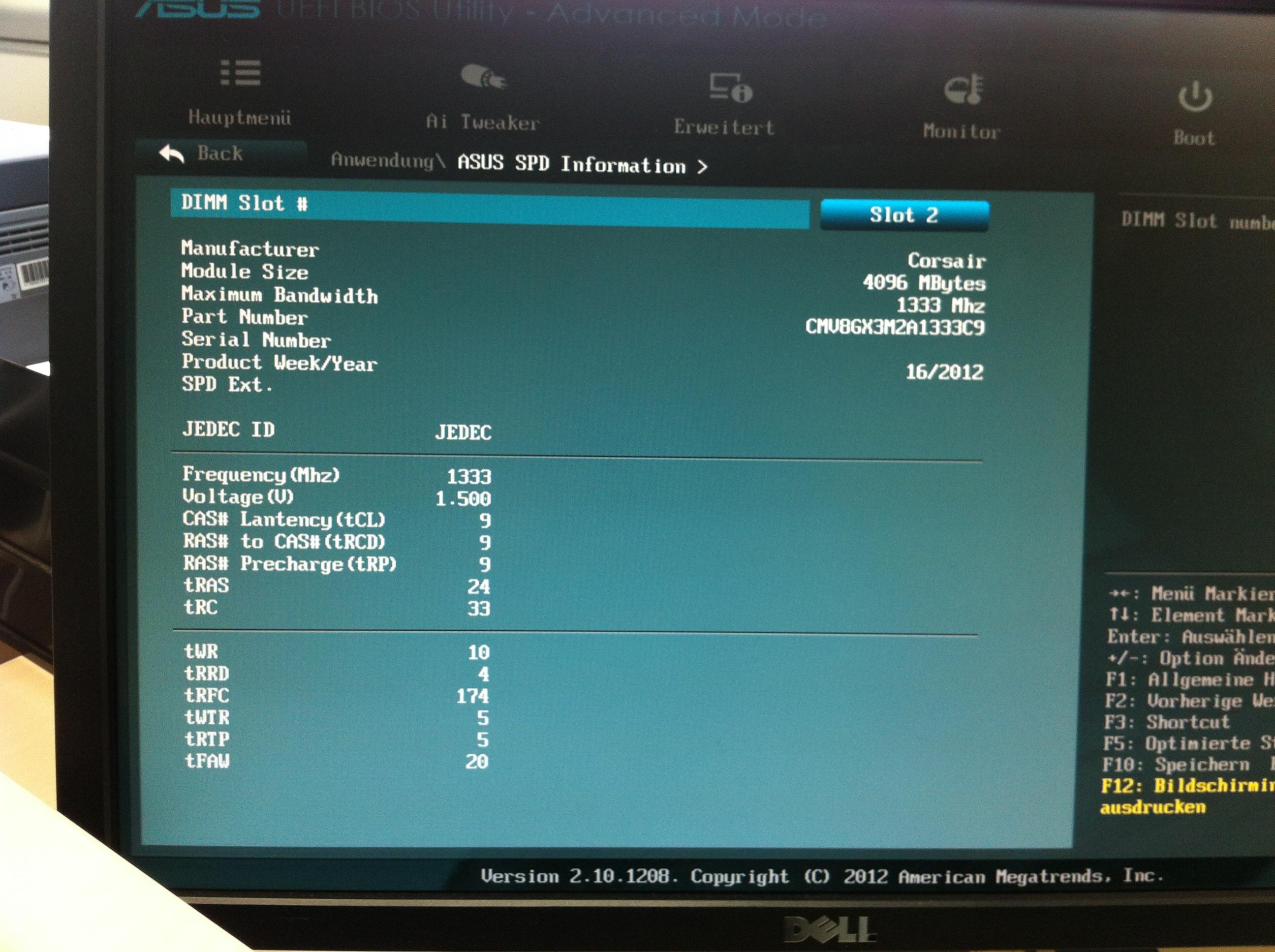

Ich glaube, dass ich den Fehler gefunden habe. Ich habe die RAM Riegel raus und einen anderen 4GB Riegel in A2 gesteckt. Bis jetzt bleiben die BS weg und alles sieht normal aus. Ich werde jetzt mal die Riegel auf Herz und Niere prüfen.
Ich lese hier in fast jedem Beitrag, AMD Turbo = disabled
Ist es generell so, das der Turbo nicht funktioniert..?

"MEMOK!" versucht die "ideale" RAM-Einstellung zu finden - man muss es nicht jedes mal neu anwenden - eher ein BIOS-Reset > danach Datum / Bootreihenfolge / SATA-Mode überprüfen / anwenden -
es nützt aber wenig bis gar nichts, wenn die RAM-Module nicht richtig in der RAM-Bank sitzen - oder nicht nach den Vorgaben korrekt eingesetzt sind > zwei Module = NUR A2 & B2 - bei diesem MB
Command Rate = 2T ist eigentlich nur bei einem Takt der RAM-Module von "1600" notwendig - bei 1,60V oder 1,65V -
AMD Turbo kann man auf enabled belassen - nur dann bei diesem MB auch "HPC" = enabled / APM = auto -

Also ich habe ja gestern die RAM-Riegel entfernt und nur einen Riegel eingesetzt. Das System lief stabil ohne BS und/oder Aussetzer. Memtest die ganze Nacht laufen lassen, ohne Fehler. Prime habe ich jetzt noch nicht getestet.
Die Frage ist jetzt, ist der zweite Riegel defekt?? (Was ich eigentlich stark vermute, da immer wenn der drin war, die BS kamen) Dann würde ich den Riegel umtauschen (Garantie). Oder das MB hat ein Problem, sobald ein zweiter Riegel gesteckt ist

Naja,wenn du fertig bist,dann solltest mal deine Kühlung überprüfen da die CPU ja scheinbar unter Last schon gedrosselt wird und die Temps ja immer noch recht hoch sind.
Kann ich dir nicht sagen, die MemTest's haben keine Fehler angezeigt (vielleicht hätte ich auch länger testen sollen). Aber mit nur einem Riegel funktioniert alles. Den jetzigen Riegel habe ich nochmal die ganze Nacht getestet und wieder keinen Fehler angezeigt bekommen. Ich würde schon fast behaupten, wenn ich jetzt den anderen Riegel wieder hinzufüge, geht das gleiche Spiel wieder von vorne los. Ich kann aber auch den vermutlich defekten Riegel nochmals verbauen und MemTest mal einen ganzen Tag laufen lassen...
BIOS Reset durchgeführt. MB starten - MEMOK! ausführen erledigt (nur ein Riegel ist gesteckt). AMD Turbo enabled - HPC" = enabled / APM = auto eingestellt. Den CPU Lüfter auf Turbo Modus eingestellt. SATA-Mode beachten und eingestellt.
System aufgesetzt, alles funktioniert bestens.
