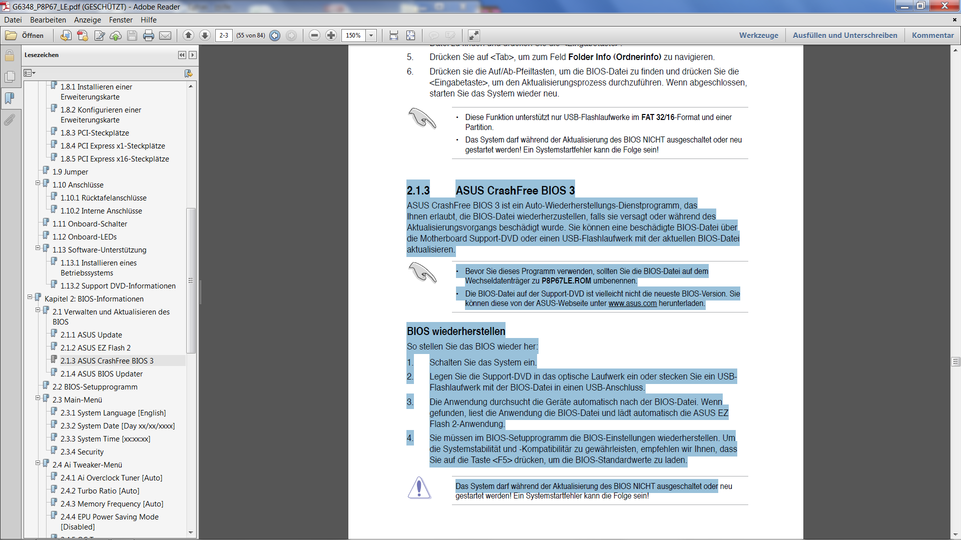

Bios Renamer for USB BIOS Flashback and Crashfree BIOS 2
1.Put Bios file and Bios renamer in same folder
2.Execute the Utility
3.Use new Bios file for USB BIOS Flashback.
http://www.asus.com/de/support/Download/1/39/1/6/TzGzLFtd2HBF7vc5/8/

ASUS Fashback funktioniert bei einigen Boards sogar ohne iwas eingebaut zu haben! Und da es bei den BIOS Utilities bei seinem Mainboard mit augeführt ist wäre es einen versuch wert! Und ich fragte ja schon ob irgendwas passiert beim Start ausser das die eine LED leuchtet! Aber man wird ja konsequent ignoriert!
http://rog.asus.com/technology/republic-of-gamers-motherboard-innovations/usb-bios-flashback/
Gut hierbei ist eine taste auf dem Board dafür zuständig! Aber wenn man der Anleitung folgt und das Bios so wie ich verstehe dann automatisch das Tool startet ist ja egal was man dann für ein Bios aufspielt! Das wurde ich an einem Abend wo ich eh nichts mehr kaufen kann etc. mal ausprobieren!
Hab ja schon genug Links gepostet!Sollte man sich halt mal zu gemüte führen!

ui das flashback würde dann ja eventuell doch funktiionieren
einfach das neueste UEFI auf nen Fat32 Stick und dann halt testen
aber im schlimmsten Fall geht halt dann gar nichts mehr, weder Board noch CPU
und ob er dann noch ein Sandy-UEFI retourflashen kann ist auch fraglich
aber anscheinend muss man zuerst noch den BIOS-RENAMER starten bzw das BIOSFILE auf crashfree vorbereiten

Also habe einen bootfähigen usb stick gemacht mit der neusten bios version drauf und dem renamer.
rechner an, stick rein und bootet neu. das wars aber auch schon.
weiß nicht ob er was geladen hat oder nicht. jedenfalls blinkt keine weitere led.

könnte sein dass du mal ne bios/UEFI Datei downloaden und entpacken musst und dann noch den Renamer
Beides irgndwo in einen Ordner auf ner HDD und dann den Renamer ausführen
dann nur diese NEU erzeugte BIOS-Datei auf nen Fat32-Stick
Hab es nur überflogen aber gibt es einen Taster/Schalter auf deinem Mainboard für das Crashfree Teil den man drücken muss?

http://maltris.org/asus-h87-pro-uefi-update-ohne-cpu-und-ram-6694.html
Nochmal!
Das Aktuelle Bios muss so heißen wie es in dem Handbuch beschrieben steht! Dazu muß man nicht zwingend den Renamer benutzen! Man kann die Datei auch so umbenenn wenn ein PC vorhanden ist! Und klar müsste es die entpackte datei sein!
Nochmal!

also hatte auf dem stick den renamer und das aktuellste bios.
beides die entpackten dateien.
die bios datei habe ich ebenfalls P8P67LE.Rom benannt, wie beschrieben.
tut sich allerdings nichts. kein weiteres piepen oder eine blinkende led.
