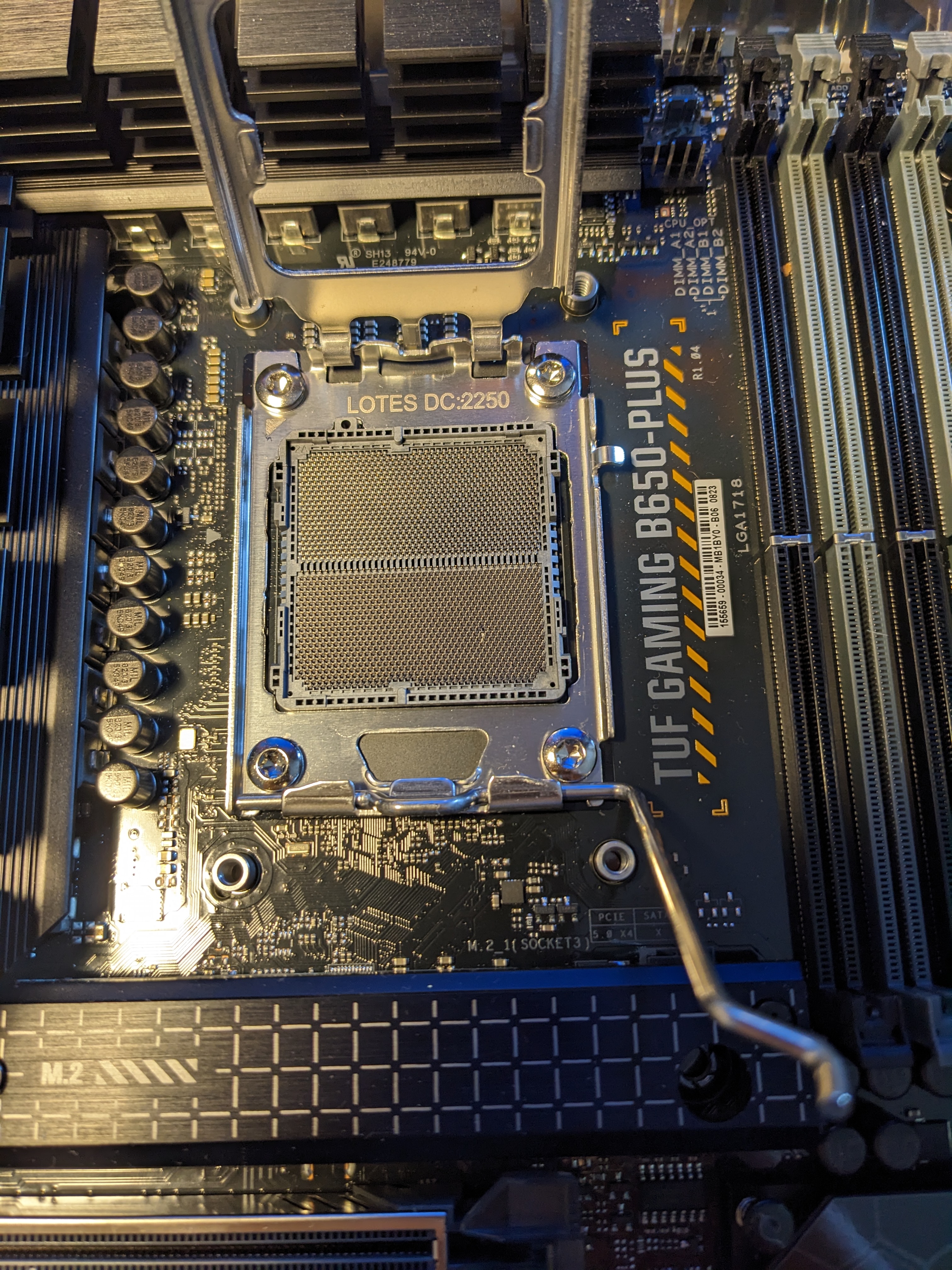

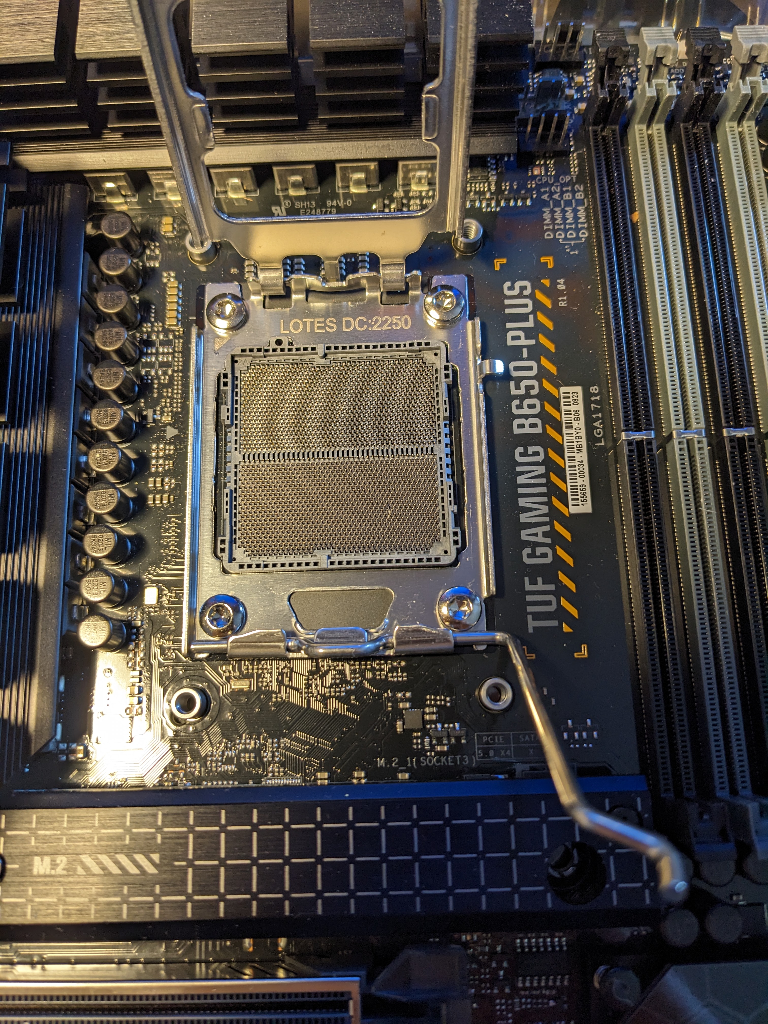

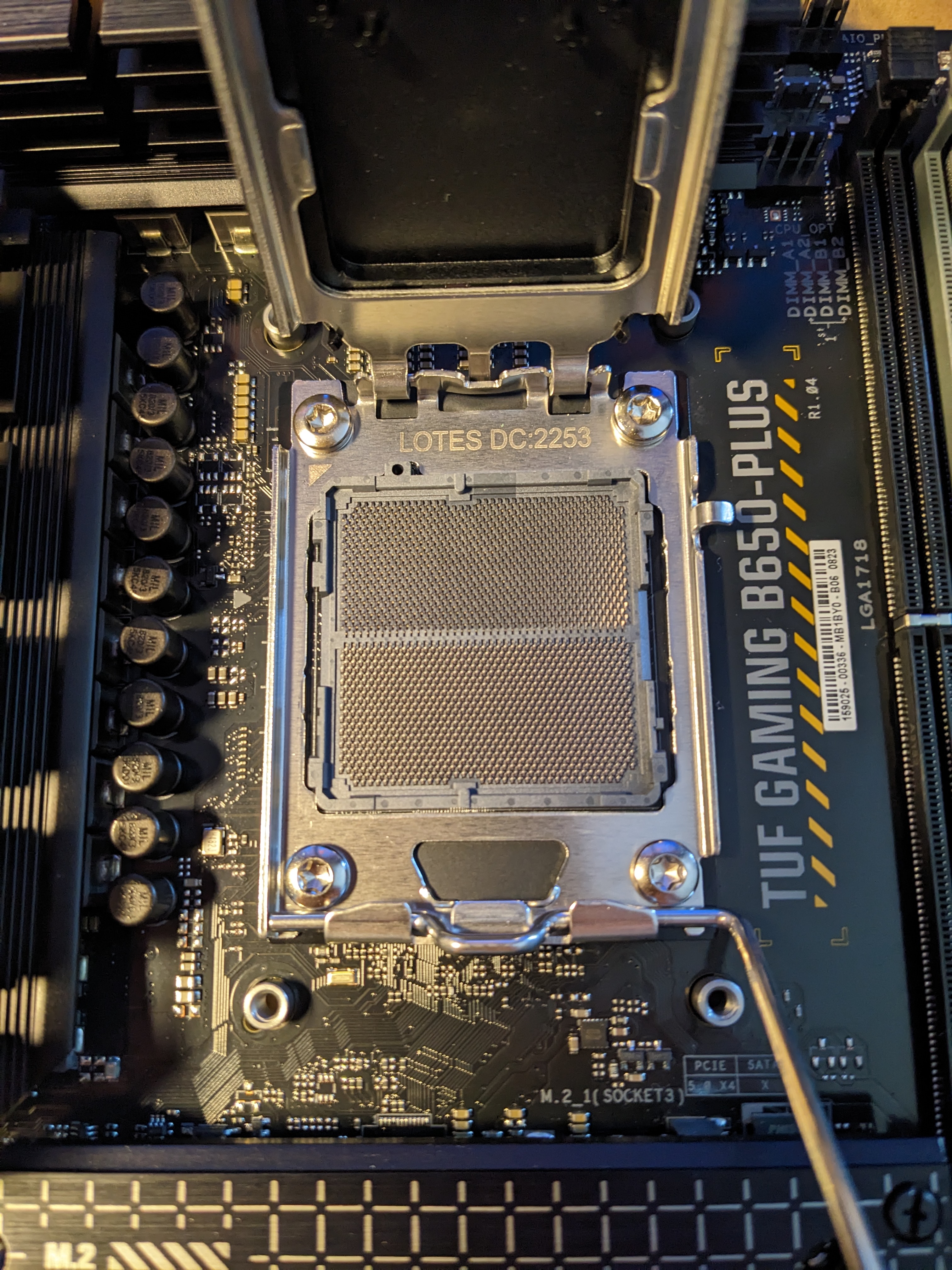

So...hab vergessen mal ein kurzes update zu geben. Mittlerweile läuft der neue PC. Höchst wahrscheinlich lag es am Motherboard, das einfach mit einem Defekt ausgeliefert wurde. Hatte das alte zurückgeschickt und bei dem Ersatz hat dann alles von Anfang an reibungslos funktioniert.

Edit: Hier nochmal zwei Bilder des Sockels, links alt und rechts neu. Beim alten kann man im rechten unteren Bereich eine Beschädigung der Pins erkennen. Dem hab ich beim ersten Einbau keine große Beachtung geschenkt, aber möglicherweise liegt genau hier die Ursache der ganzen Probleme.
