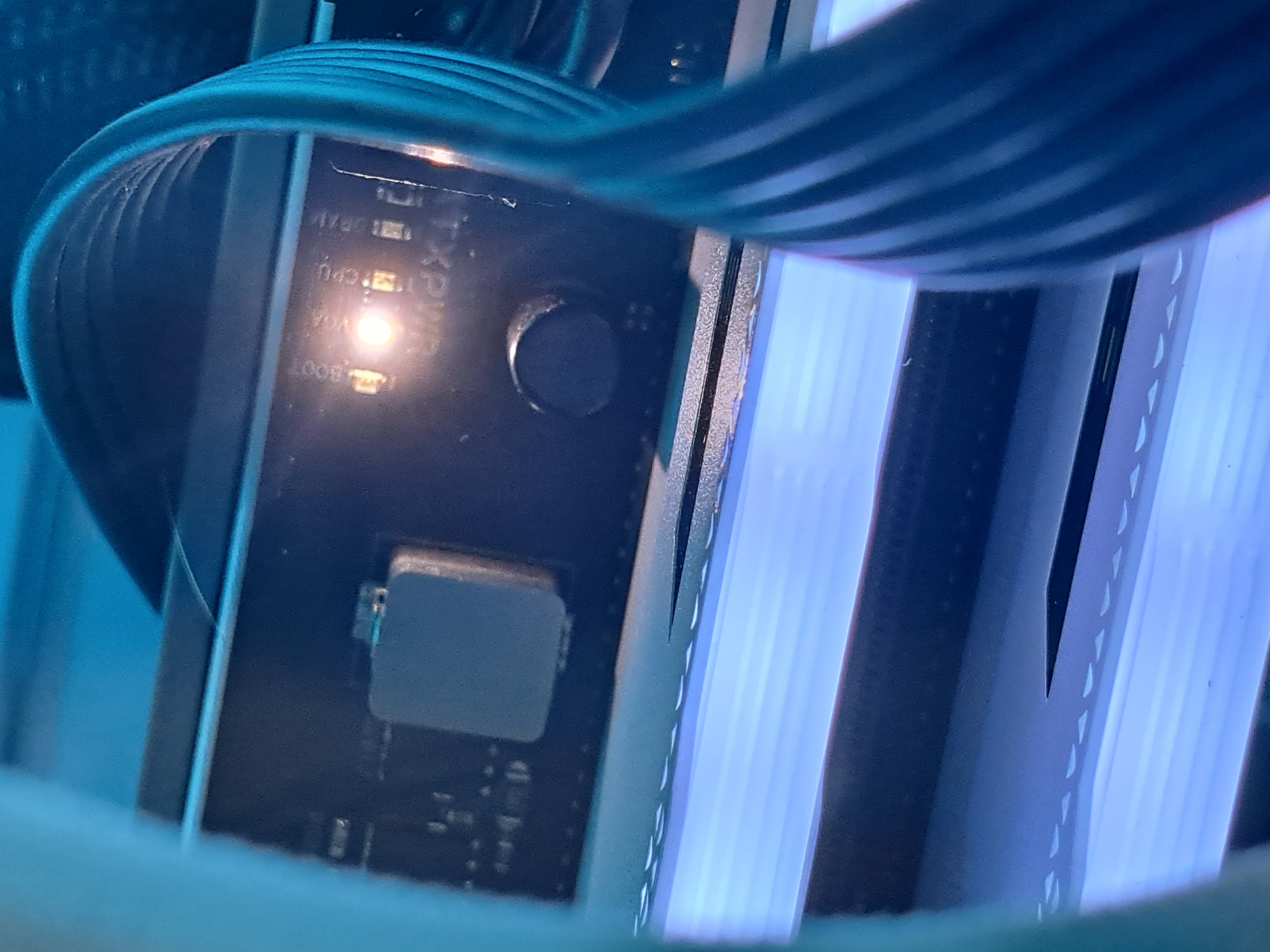

Habe mir vor so ca. 2 Monaten einen PC zusammengebaut. Jetzt vor so einer Woche fällt mir auf, dass bei meinen b550 mainboard ein Lampe weiß leuchtet (VGA).
Ich habe mir vor ca. 2 Wochen eine neue Gpu geholt da es paar Probleme gab mit meiner alten, und bin mir jetzt nicht sicher ob es z.b an der gpu liegt. Ich weiß ehrlich gesagt nicht mehr weiter und würde mich deshalb über jede Antwort freuen.

Welches Board, Rest der Hardware?
Solange alles läuft hast du hier nichts zu befürchten. Weiß könnte auch einfach sagen, das du im VGA Abschnitt bist, der letze der Bootsequenz.
Bios update gemacht? Leuchtet die Led erst jetzt?
Mainboard: Asus rog strix b550 a-gaming
Cpu: amd ryzen 7 5800x
Gpu: 4070
Ram: corsiar vengeance rgb pro 32gb
BIOS Update habe ich schon gemacht. Die LED ist mir erst jetzt vor 2 Wochen aufgefallen, aber manchmal leuchtet sie und manchmal auch nicht (sie leuchtet aber öfter)
Ist dein Monitor an wenn du den PC Startest?
Wenn der Monitor aus ist dann ist die LED an weil er den Monitor nicht initialisieren kann.
Wenn der Monitor vor dem Booten angemacht wird ist die LED aus so ist es an meinem ASUS X570.
Das weiß ich ehrlich gesagt nicht. Müsste ich dann mal schauen. Kann man das aber dann im Nachhinein nicht mehr ausmachen das Licht, also wenn der PC schon gebootet ist
