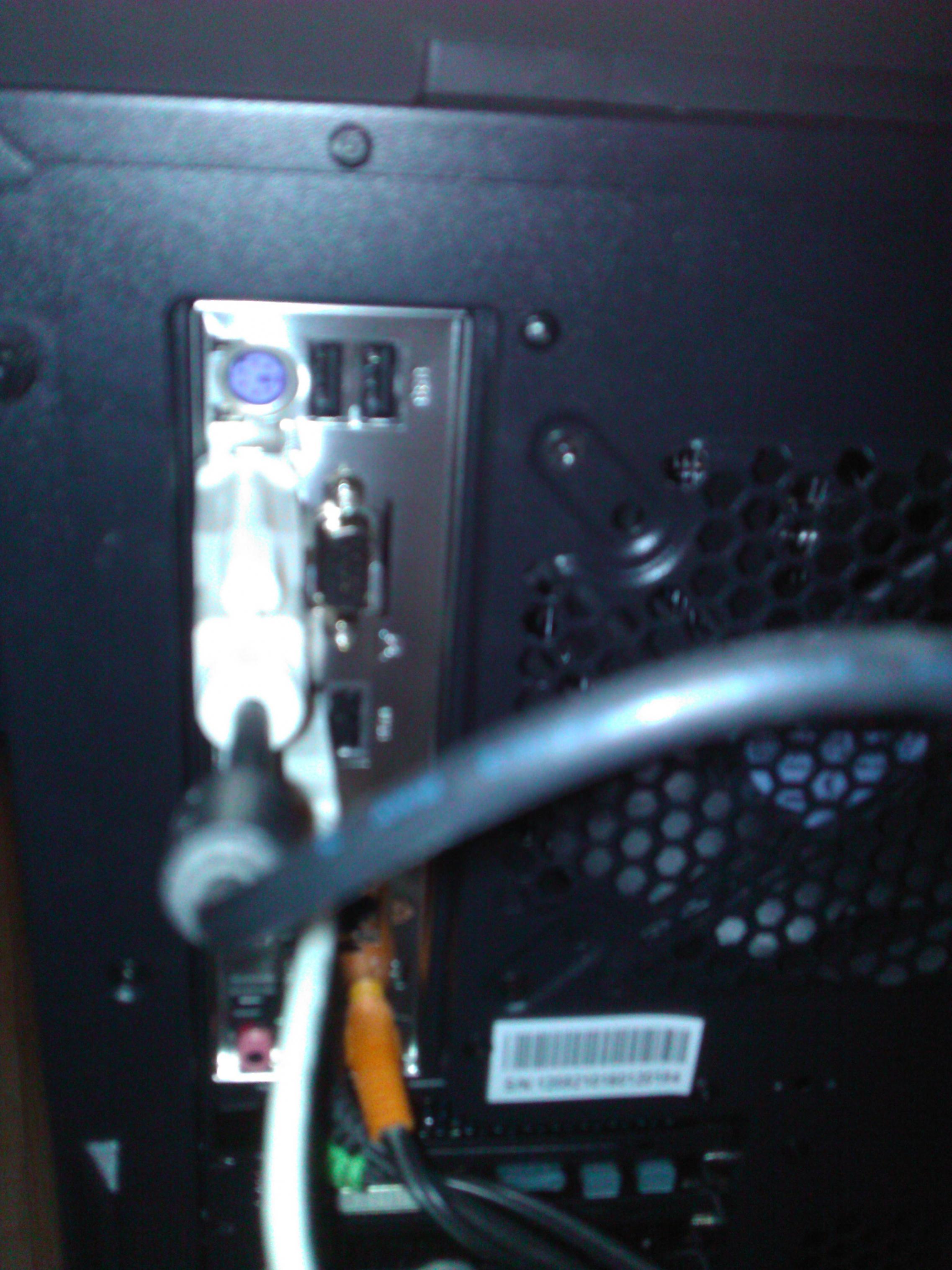

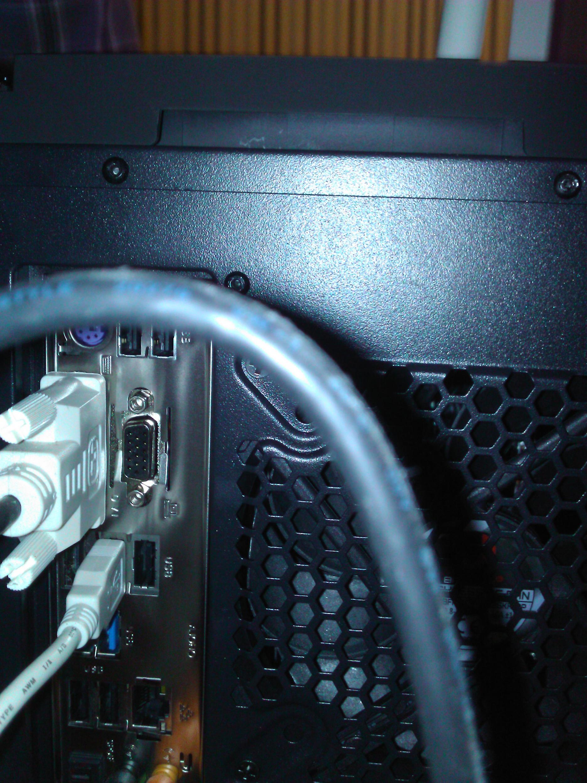

DVI und HDMI gehen an Mainboard UND Grafikkarte in deinem Fall, muss aber unbedingt an die Grafikkarte (hat vielleicht auch noch Plastikabdeckungen auf den Anschlüssen drauf?).

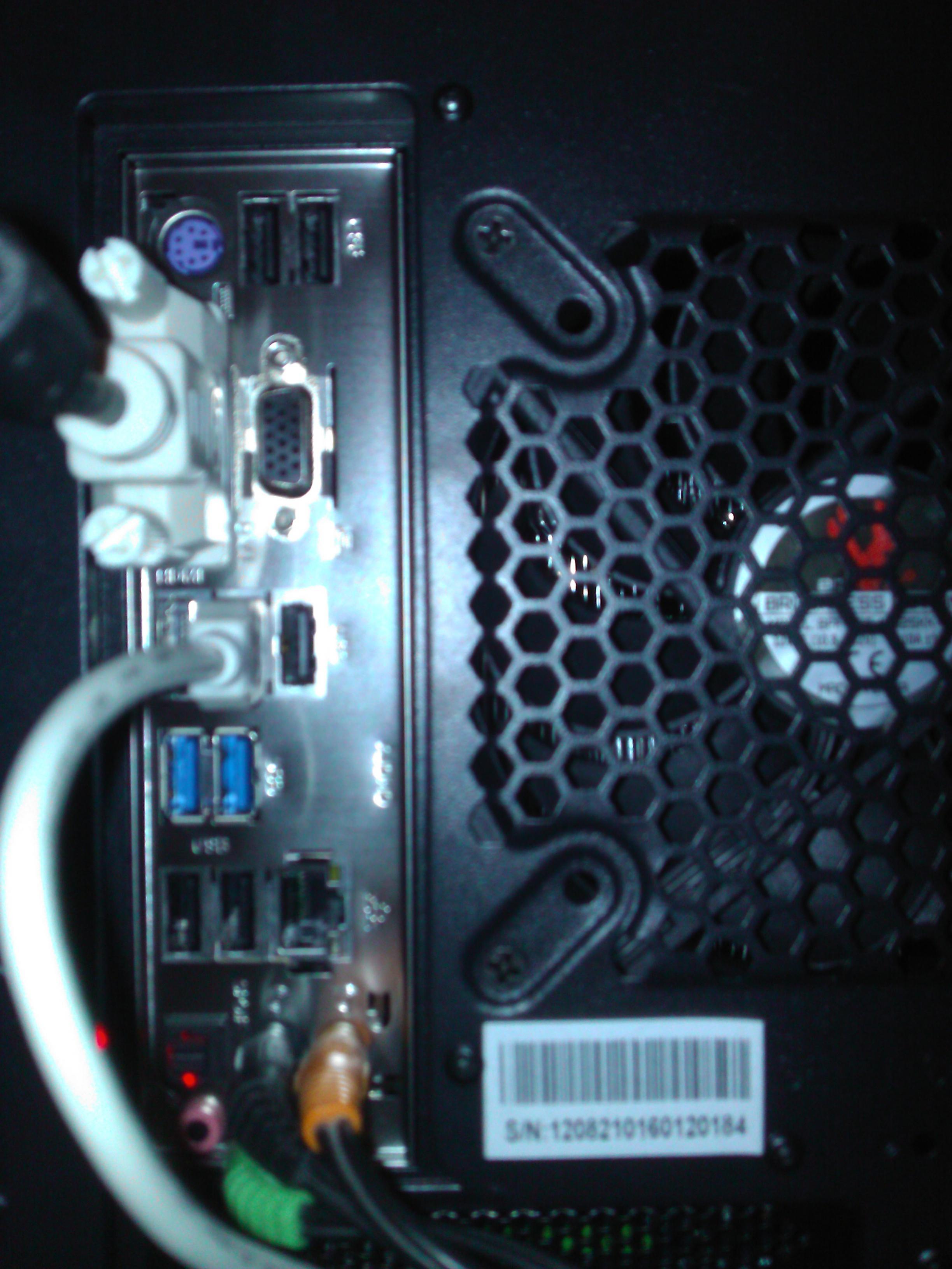

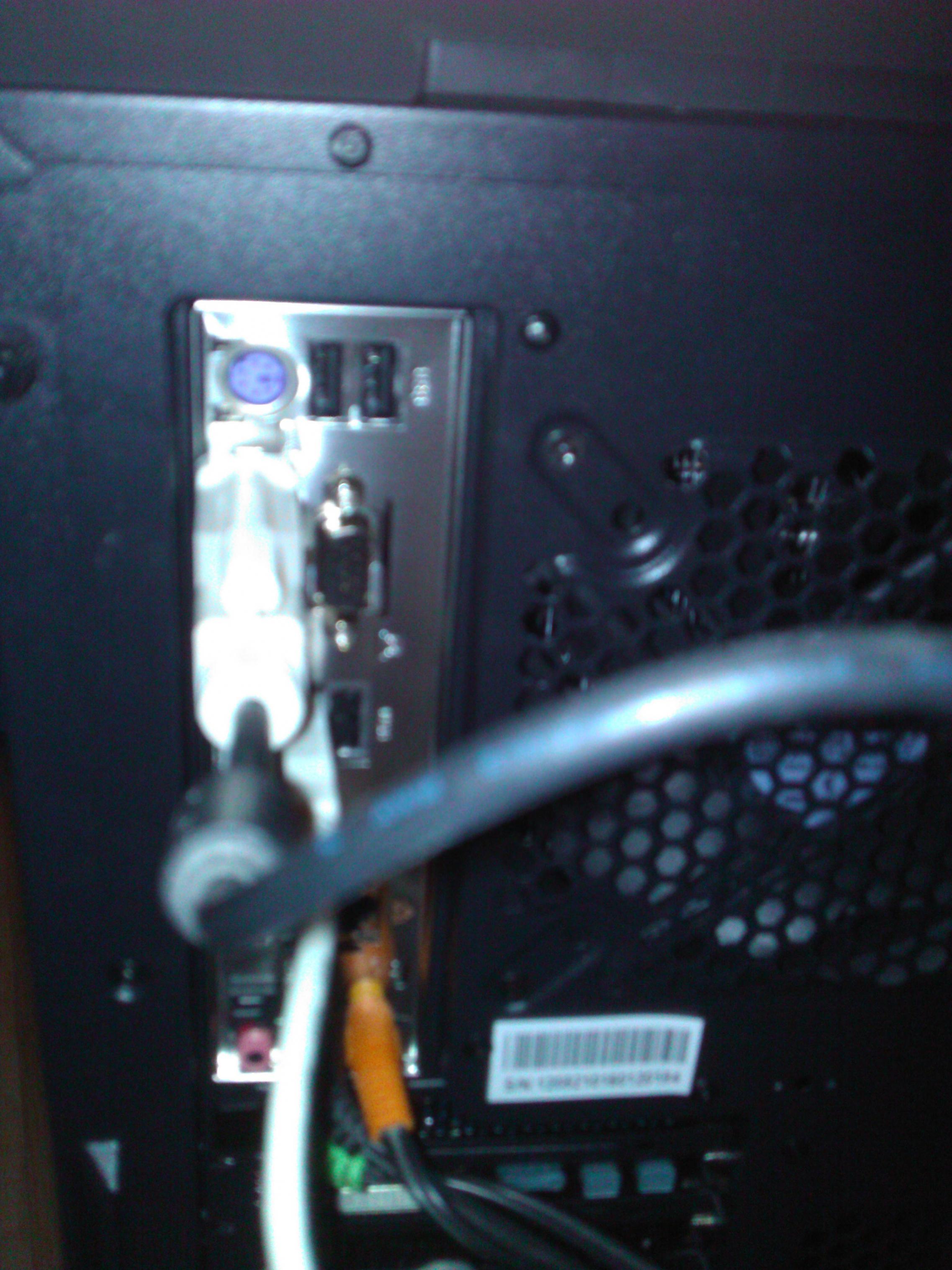

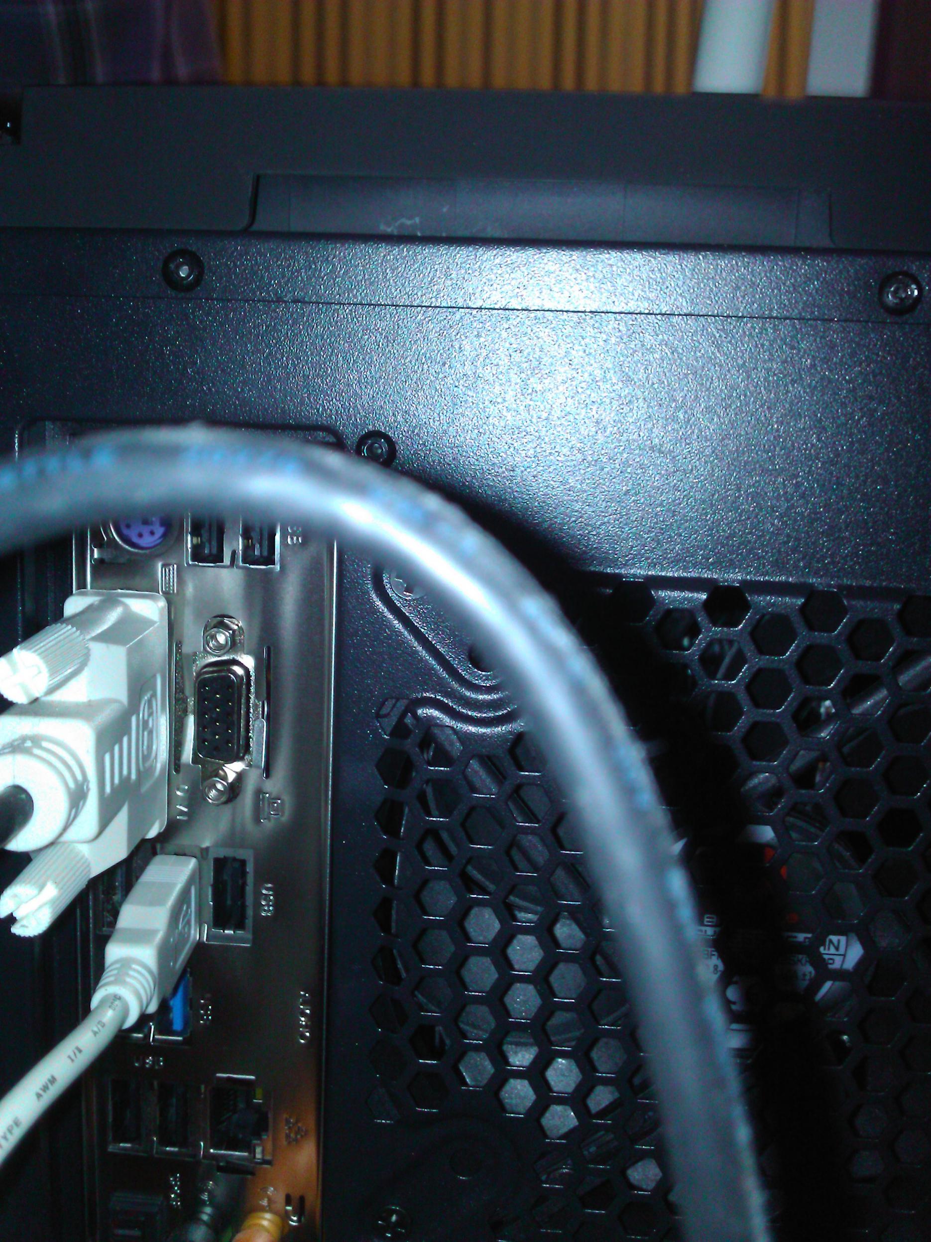

Mach sonst mal ein Foto von der Rückseite deines PCs mit allen eingesteckten Kabeln.

Kann ich dir spontan jetzt nicht sagen muss ich nachfragen:p
Bilder sind im Anhang.

Ja hast Recht= DAS ist die ONBOARD GraKa! Die richtige Verbindung zum Monitor ist ca. 10cm weiter unten= querliegend,
jop das ist mal dein Hauptproblem, Bildschirmkabel am falschen Ort eingesteckt. Ist ein DVI, der muss unten in die Grafikkarte (querliegend) rein (so wie es DerKleine49 schon geschrieben hat), auf dem 3 Foto kann man den weissen DVI Anschluss der Graka gleich unter dem Audiokabel unscharf erkennen. PC ausknipsen, umstecken, neustarten, dann Treiber draufhauen (am besten den Neuesten von der AMD Seite ziehen) und losgehts.

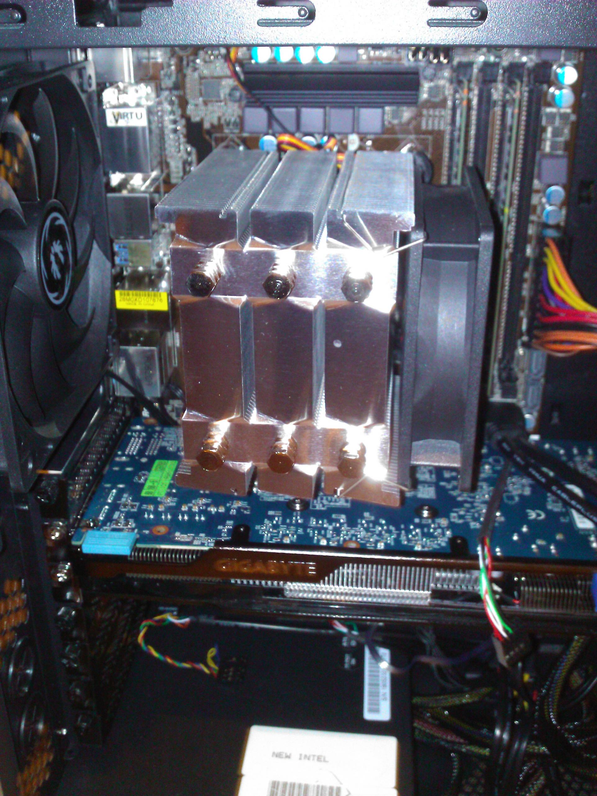

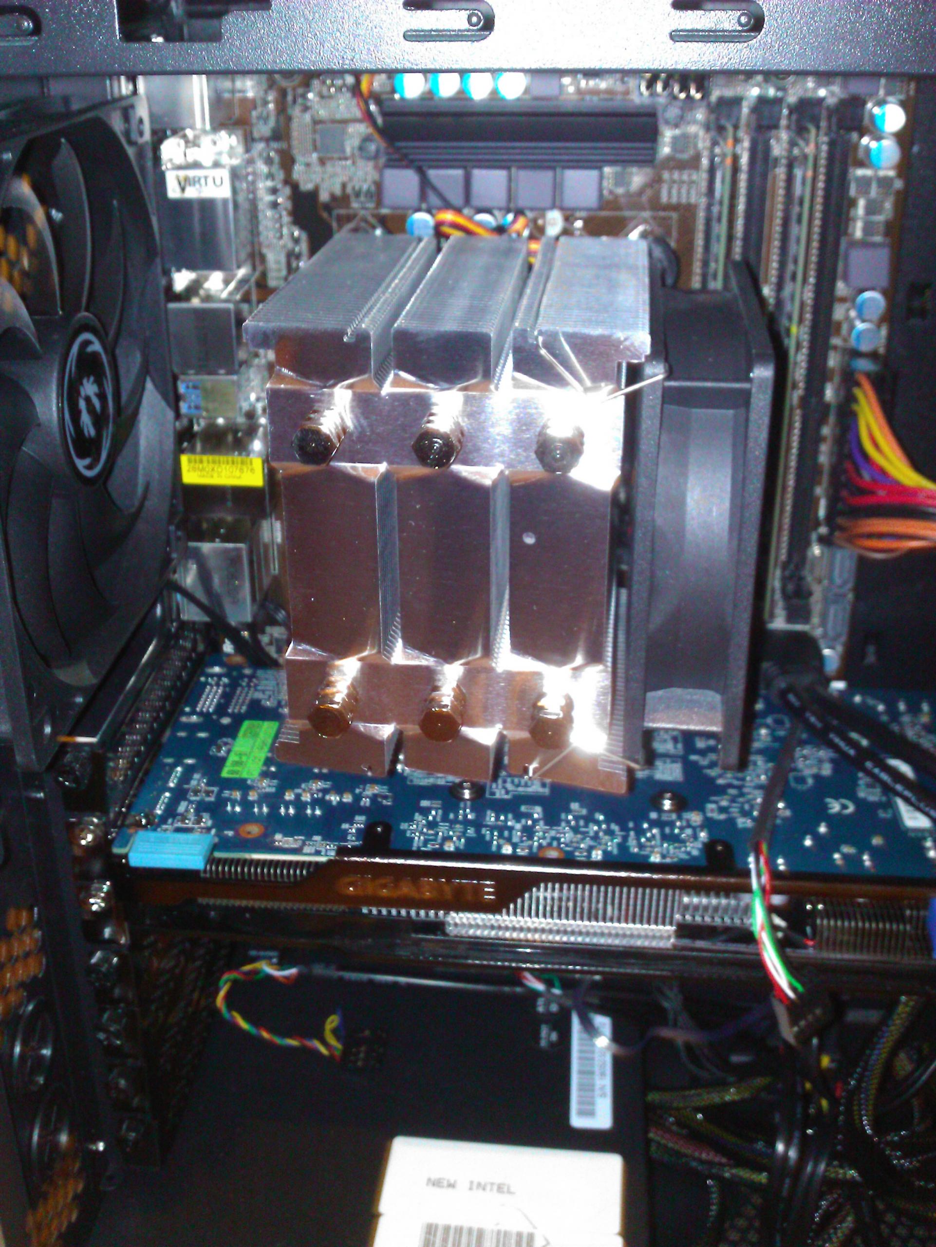

Also wahrscheinlich entweder Gehäuselüfter(Enermax T.B.Silence 120x120x25mm) oder CPU Lüfter (Scythe Katana 4) ? Ich hab mal an all Teile ganz dicht mein Ohr gehalten und bin mir ziemlich sicher, dass es der CPU Lüfter ist.
Kanne s sein, dass er falsch montiert wurde? Auf den Bildern im Inet sind die Bolzen immer oben.

was für Bolzen?
Also wenn die 2500 U/Min im Leerlauf sind ist das ist zu hoch.
Guck mal hier: http://www.scythe-eu.com/en/products/cpu-cooler/katana-4.html
2500 ist das maximum, der kann bis auf 300 runter. Ich denke im Idle müssten das so vielleicht 800 sein oder so, nicht mehr. Bei einer CPU Temperatur von 30 Grad sowiso.
