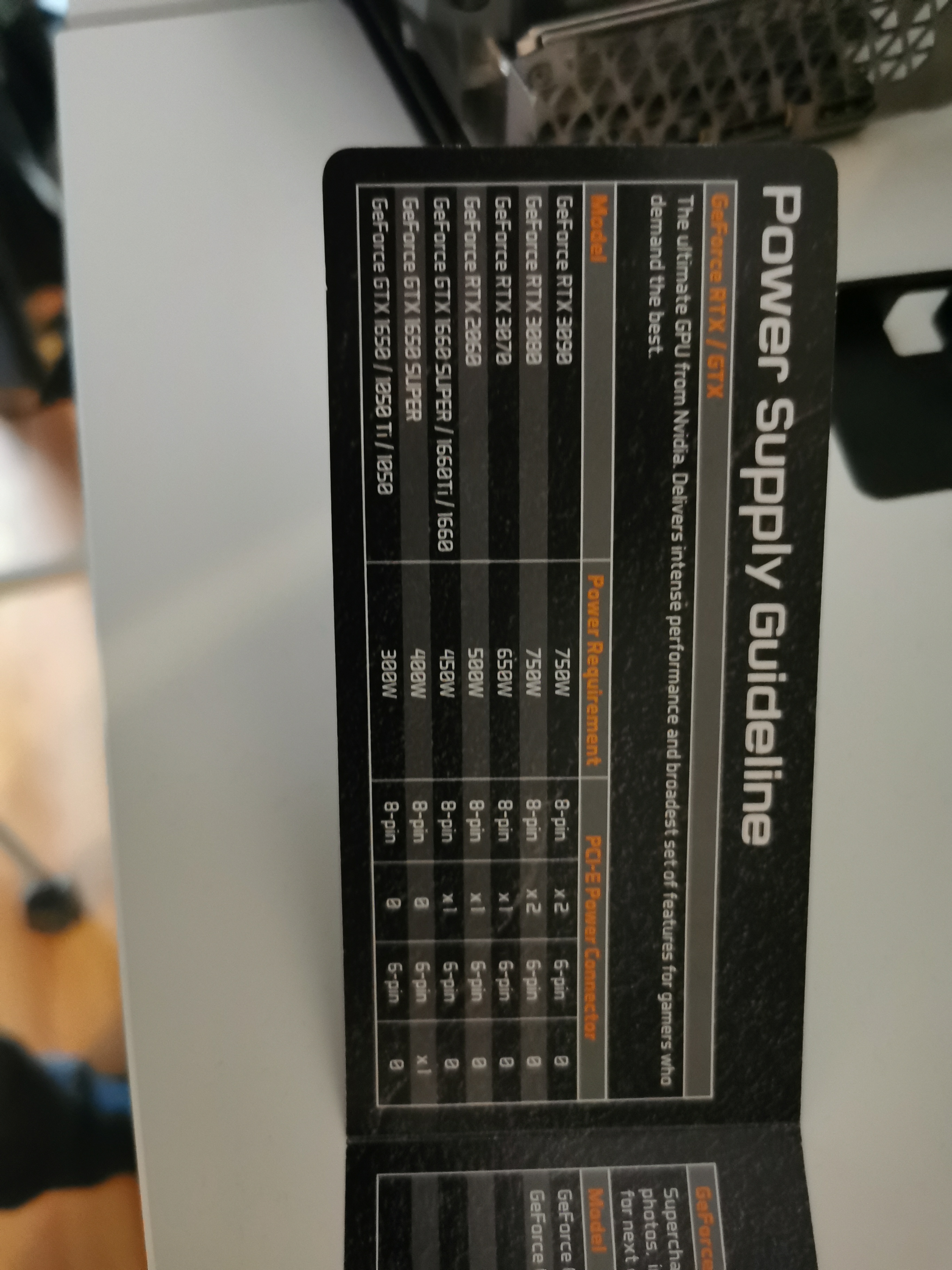

Laut dem der Graka beiliegendem "power supply guideline" muss der Anschluss wie folgt gemacht werden:
8pin 1x und 6pin 0x. Daher habe ich die Graka nur mit einem 8pin Anschluss ans Netzteil angeschlossen. War das verkehrt?
Da die Grafikkarte beim Starten des Rechners leuchtet, ging ich davon aus, dass sie ordnungsgemäß angesteckt ist.

War das verkehrt?
Die Karte hat 2x 6+2 Pin PCIe Anschlüsse. Beide sind auch zu verwenden.
Dein Netzteil hat 4 davon. Also ausreichend vorhanden.
Und bitte auch die 6+2 Pin Stecker die dafür gedacht sind verwenden. Nicht den 4+4 Stecker für CPU´s.
Reaktionen: tasha2000 und Aduasen
Es lag letztlich wirklich daran, dass ich nur einen 8er (6+2) verwendet habe. Das wunderliche ist, dass die LED der Graka mit einem ja lief und in der Bedienungsanleitung ausdrücklich stand, man solle nur einen 8er Stecker anschließen.

@tasha2000:
Das Teil ist eigentlich nur für die FE Karten, soweit ich das überblicke. Die 3070 FE hat nämlich nur 1x8 Pin. (und auch bei 3080 und 3090 stimmt das so überein was für die Founders Edition benötigt wird)
Custom Hersteller verbauen aber je nachdem mehr Anschlüsse, weshalb das hinfällig ist.
Eventuell kann man das irgendwo an dem Kärtchen auch erkennen, aber für ungeübte natürlich nicht hilfreich und hätten sich das Teil sparen können.
Auf jeden Fall schlicht merken: Alle Anschlüsse belegen. ;)
