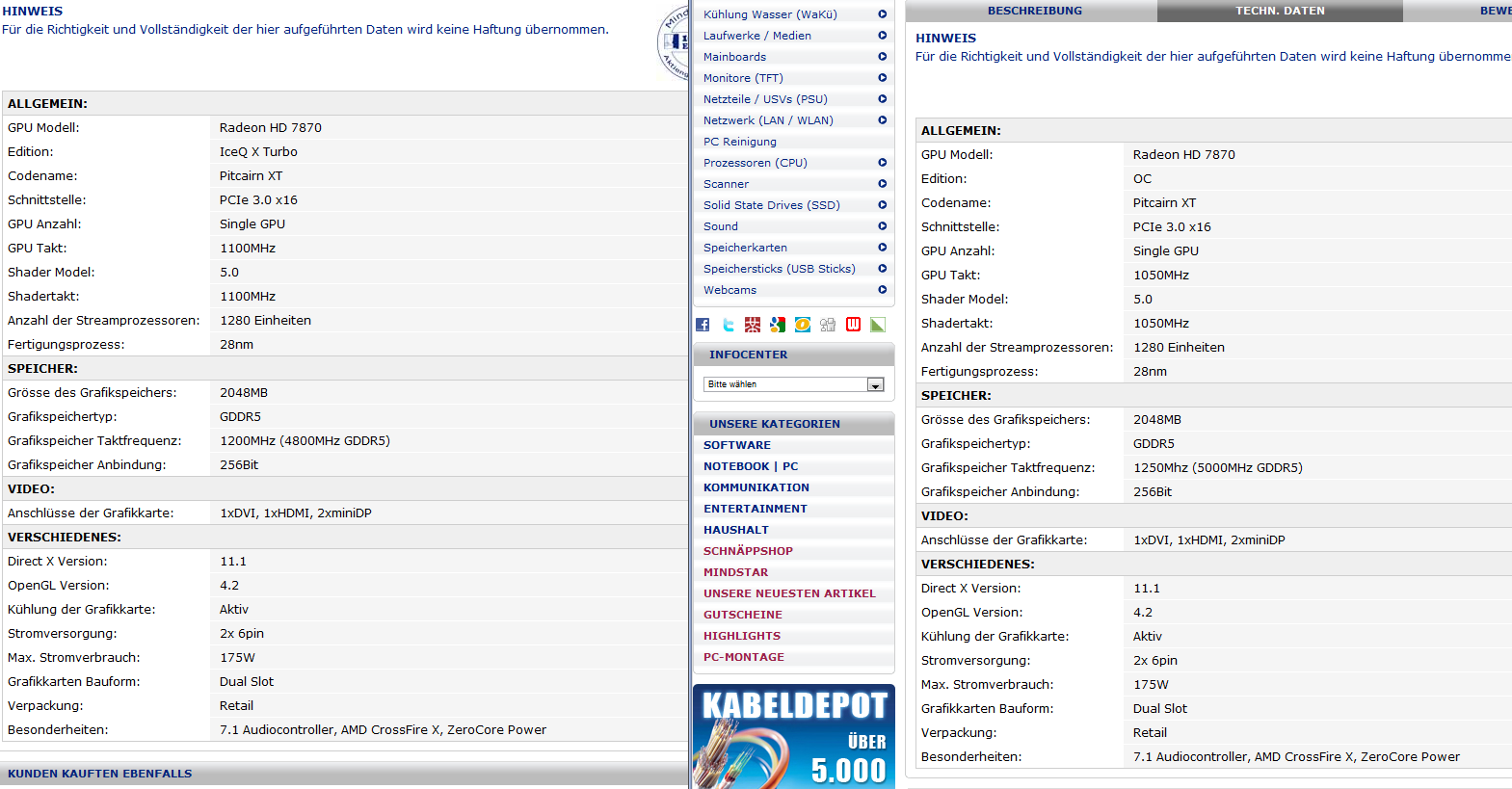

Doch der gleiche Chipsatz und VRAM...richtig ?
Also ich geh mal davon aus dass die Komponenten wohl überall die selben sind. Die Hersteller ändern gegenüber dem Referenzmodell von ATI doch hauptsächlich nur die Kühlung und schreiben leicht an den Taktraten
