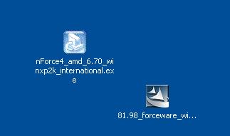

ich hatte am anfang das selbe problem!!! hab meine computer zu weihnachten bekommen!
Ich hab mir dann neue treiber von nvidia geholt nforce AMD treiber und auch neue forceware!
Bei mir lag es am IDE Treiber. Wähle diesen einfach bei der Installation der Nforce4 treiber ab!
Bei mir hat der computer auch ca. 20 min zum starten benötigt! jetzt läuft er sehr gut!
mfg
Hoffe ich konnte helfen
achja! ich habe auch noch ein Bios update gemacht! Aber ich glaube das wäre nicht nötig gewesen!
