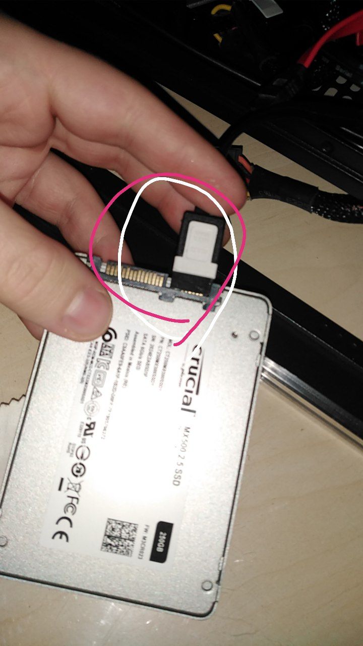

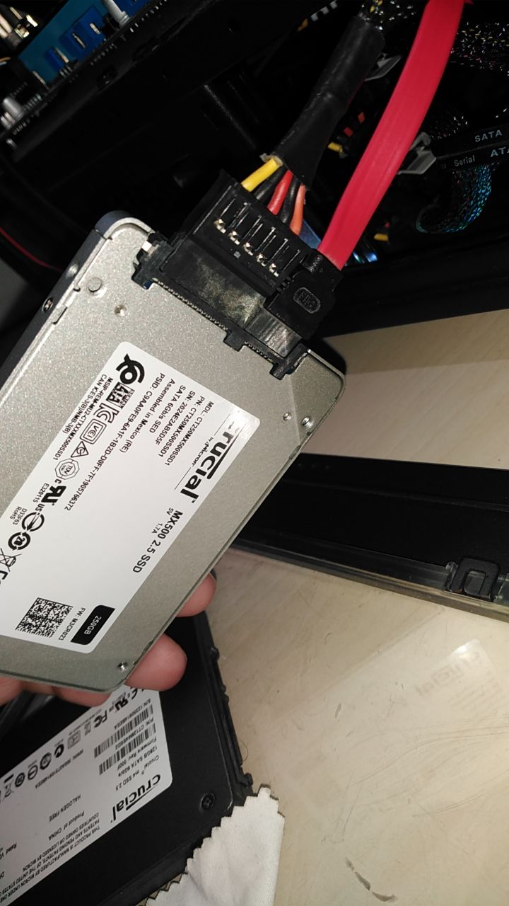

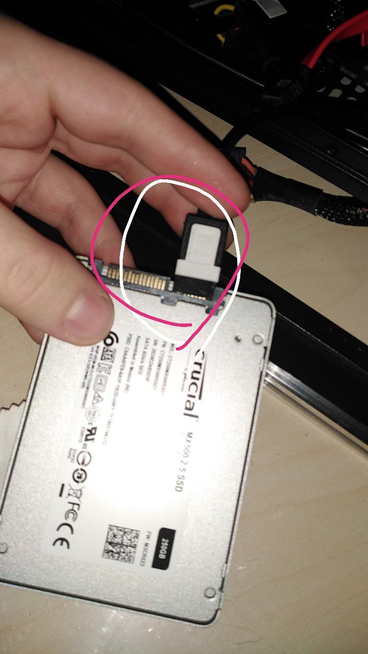

Das Sata kabel der Win 10 SSD ist übrigen irgendwie nicht fest.
Bei all den anderen SSDs höre ich ein klick beim anschluss und es ist fest, ohne lösen des riegels geht das kabel nicht ab, aber bei dem hier gleitet es schon ganz einfach raus.
liegt es daran?

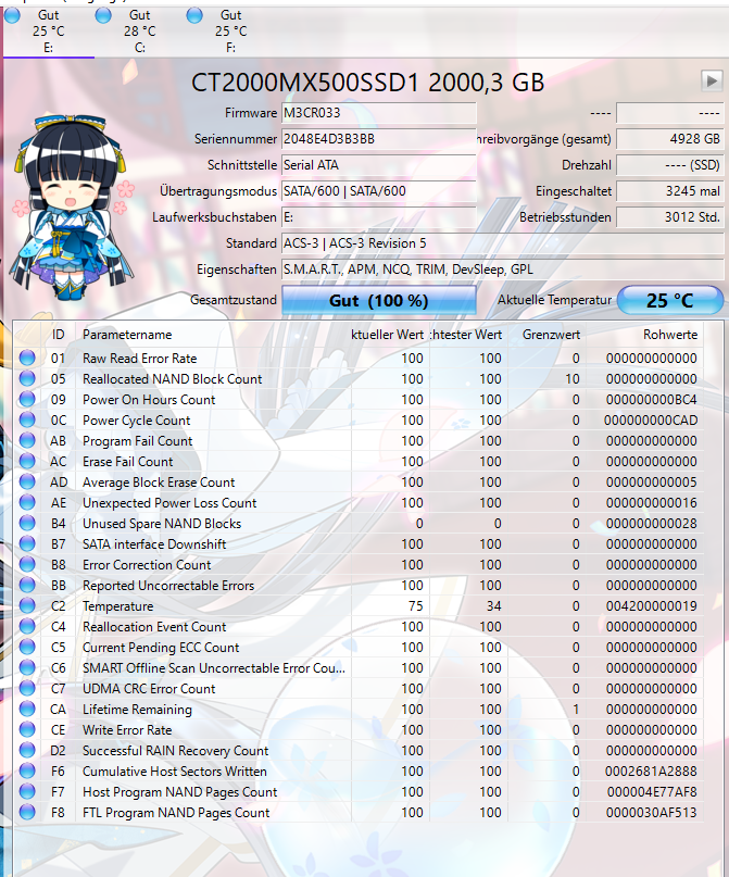

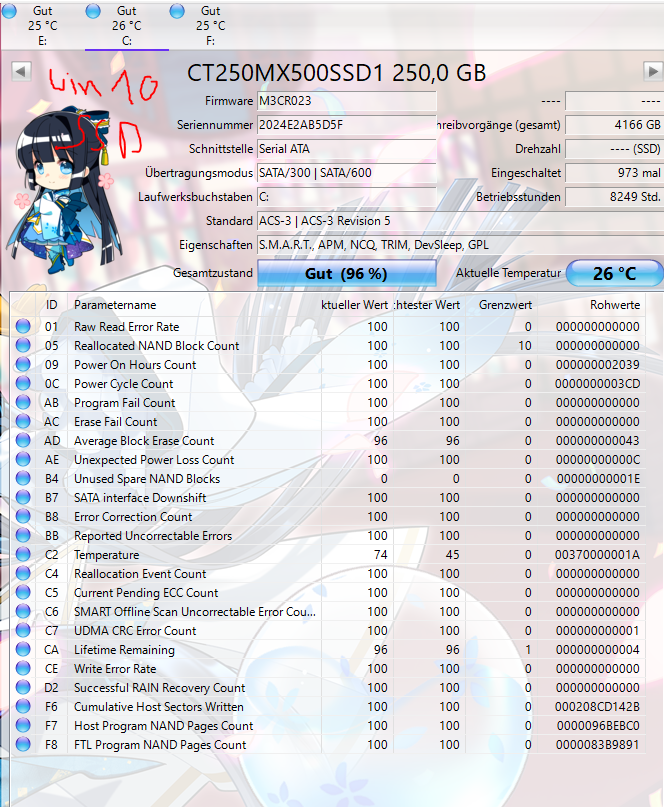

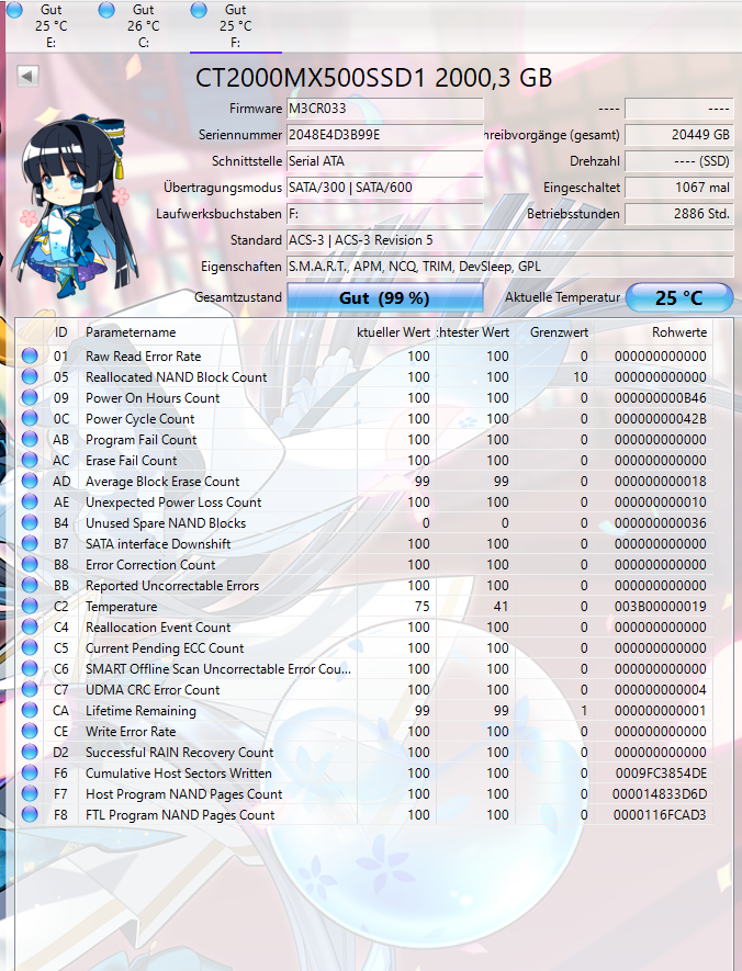

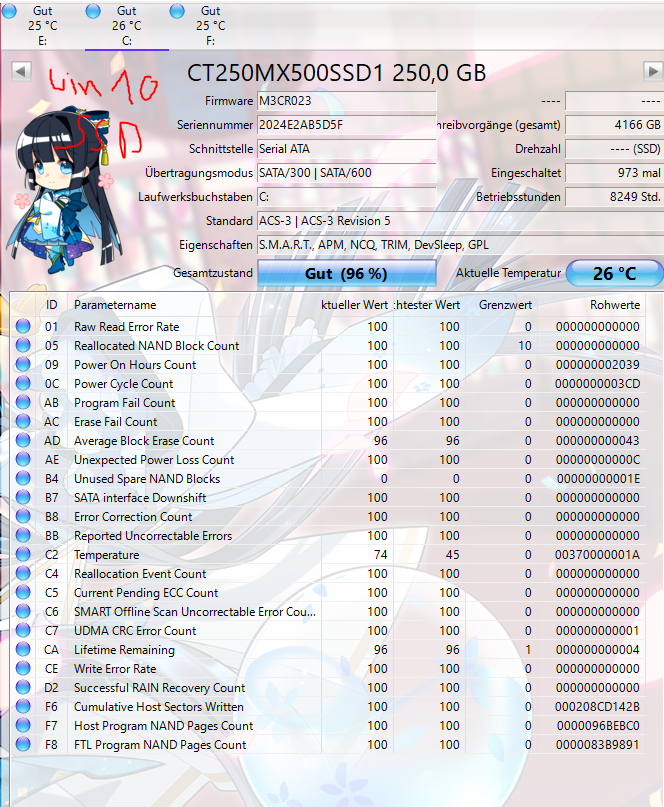

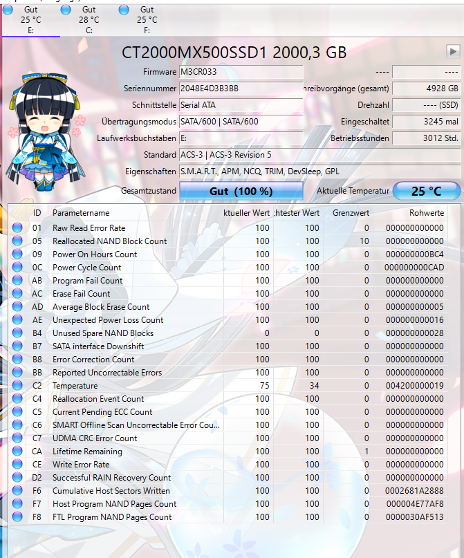

SSD wechseln bevor größerer Schaden entsteht?
CDI meint ja gut ...

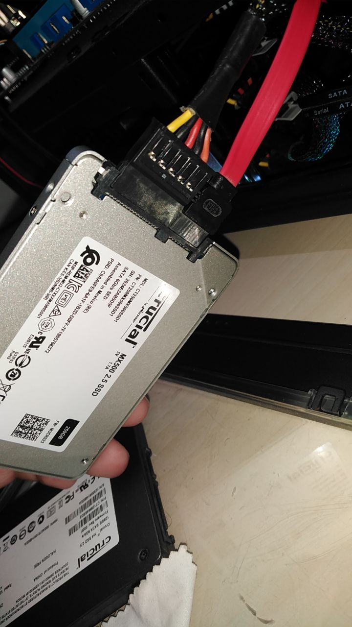

Ich muss zugeben, dass die 250gb SSD mit den kabeln dort ziemlich unter druck stand, also die anschlüsse. Der Anschluss der Power und SATA stellen sind etwas verformt. Vlcht schafft es das schwarze Sata kabel deswegen nicht bis nach hinten um einzuklinken und das rote kommt noch nicht ganz bis an die exakte stelle, damit auch die rechte seite der taskleiste mit meinen displayfusion dateien wieder sichtbar ist?

C und F zeigen einen CRC-Fehler bei C7. Nicht dramatisch, sollte aber nicht weiter steigen.
Am besten nach all den Problemen neuinstallieren oder ein funktionierendes Backup wiederherstellen.
Reaktionen: Jonnyy
Und da hat es nicht vor dem Thread hier geklingelt? Oder evtl. das zu erwähnen?
Na ja, wenigstens ist das Problem gefunden.
