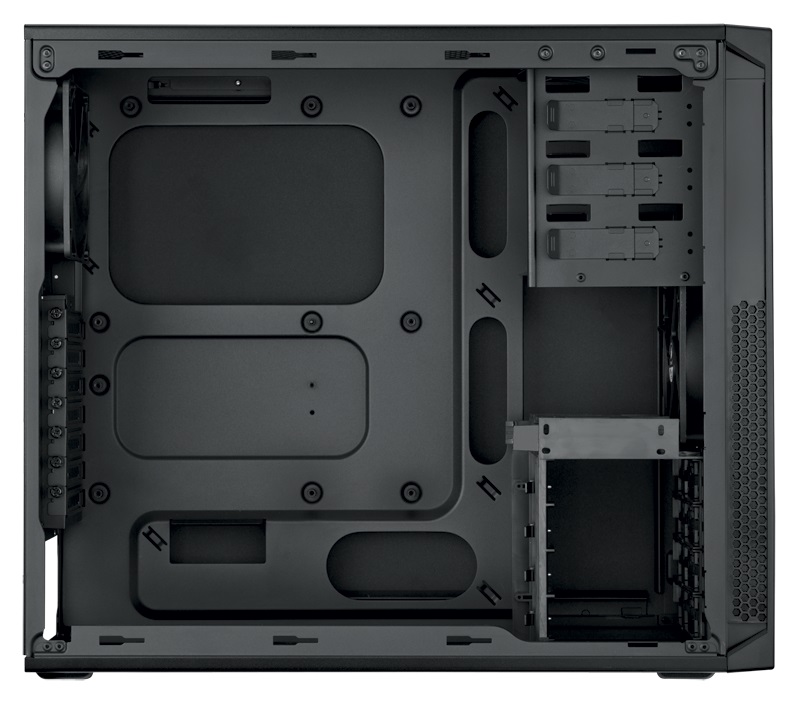

Beim Einbau des Motherboards stutzte ich bereits, als ich sah, dass man von den mittleren 3 Löchern nur die linke Seite fest auf dem Abstandshalter verschrauben konnte. In der Mitte (eher mittig rechts) befindet sich ein Stift, der durch das Loch in der Platine schaut. Rechts fehlt wegen der geringen Maße des MBs die Möglichkeit das Board zu fixieren.

Also die Abstandshalter sind ja da, weil das Motherboard aber nicht breit genug ist, wird in das rechte Loch in der Mitte nichts geschraub. Eine Bohrung dafür gibt es auch nicht. Ich kann das ganze auch noch mal grafisch veranschaulichen...

kontrollieren mal die Abstandshalter ! Die sind genormt aber es werden bei unterschiedlichen Boardgrößen auch unterschiedliche Positionen der Abstandshalter verwendet.
Wenn Du schreibst alles Abstandshalter sind da, dann stimmt was nicht!

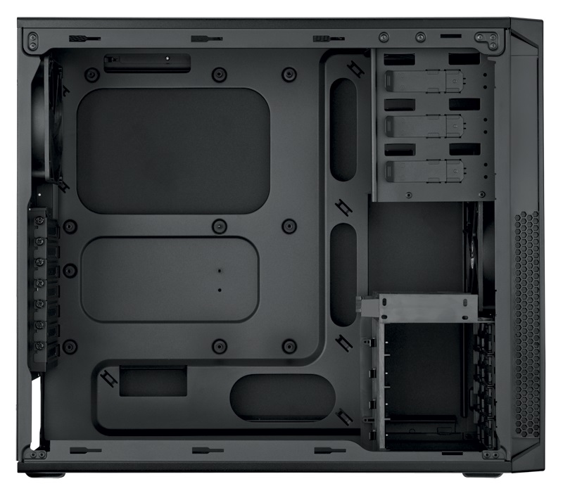

Hallo, so wie das aussieht musst du diesen Abstandshalter (Rot markiert) in das Loch darunter montieren...
Der dort sichtbare Abstandshalter ist ja ohne Gewinde, sondern mit diesem besagten Stift (roter Punkt). Und der sorgt auch für den nötigen Abstand, jedoch ohne die Schraube als Fixierung.
Umschrauben musste ich da nichts. Es sei denn, man kann den Abstandshalter mit Stift rausschrauben und durch einen richtigen Abstandshalter ersetzen.
So wie das auf dem Bild ausschaut, ist das ein Abstandshalter mit Schraubgewinde, und der darüber ist der mit dem 'Stift'.

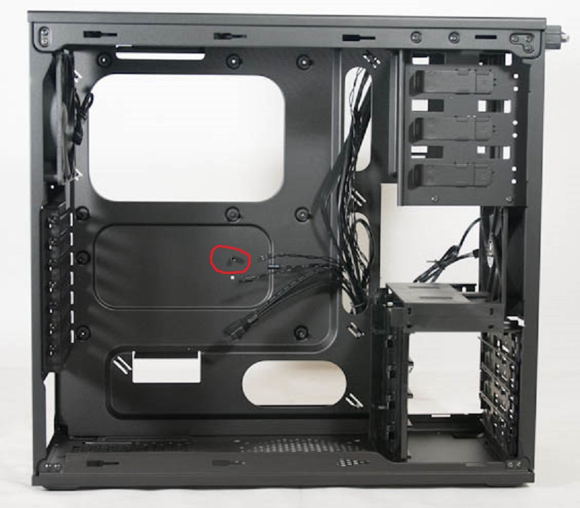

Habe leider das Case nicht hier, um selber nach zu schauen, und somit ist das Bild von einem Review kopiert.
Hier nochmal ein Bild vom Hersteller! Beachte der Gesagte Stift ist vorhanden und der Abstandshalter den ich einzeichnete ist nicht montiert...
Auf dem Bild ist er nicht montiert. Als ich das Gehäuse bekommen habe, war er aber montiert. Ich frage mich ja, ob der Stift ausreicht, wenn auch rechts danben schon keine Schraube festgezogen werden kann, weil der Abstand auf der Platine zwischen Stift und dem rechten Abstandshalter nicht groß genug ist (also die Platine zu klein ist).

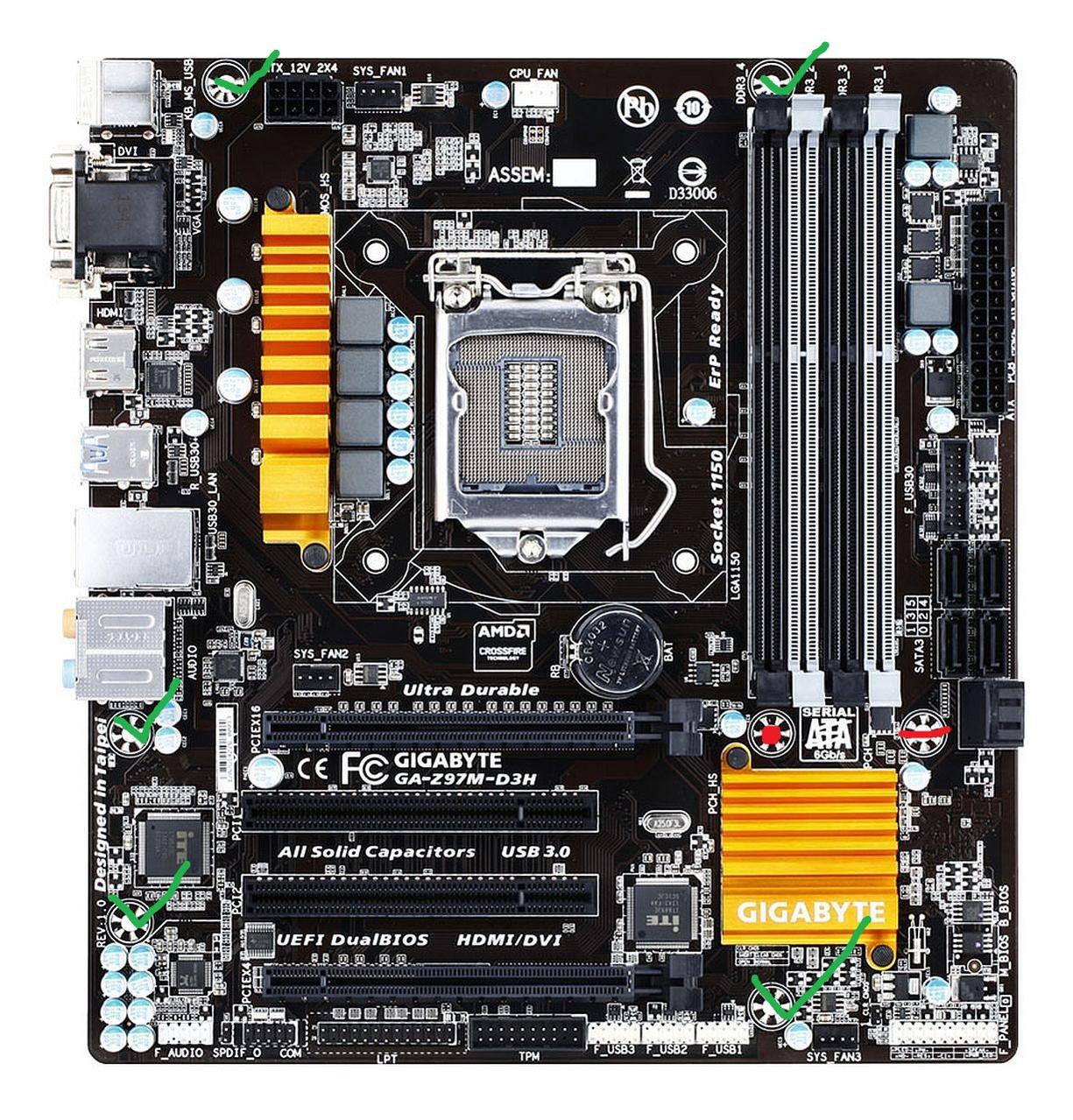

du hast halt ein µ-ATX-board. für das sind im gehäuse im normalfall auch alle löcher da.
aber montier erstmal den kühler neu. ich würde meinen das er das problem ist. zumindest so wie du das hier beschreibst.
Irgendwas passt hier nicht. Das oben geschriebene Board ist ein ATX Mainboard. Wenn du alles richtig montiert hast hält ein ATX Mainboard sowohl einen Kühler mit 1kg und zusätzlich noch eine Grafikkarte mit dem hohen Gewicht aus.
Bleib bei dem Plan und teste als erstes mal den Arbeitsspeicher auf Fehler. Wenn dort nichts rauskommt, dann die 0-Methode von Hisn ausprobieren und alles unnötige rausnehmen und neuzusammensetzen mit zwischenzeitlichen Tests. Wenn der Fehler dann nach dem Einbau einer speziellen Komponente auftritt, weißt du woran es liegt ...
@kugelfisch01: So werde ich es machen.
@bensel32: Es ist kein µ-ATX-Board, sondern ein ATX-Board, das scheinbar aber nicht so breit ist wie fullsize ATX-Boards.

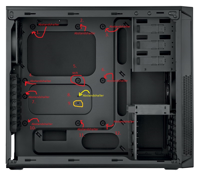

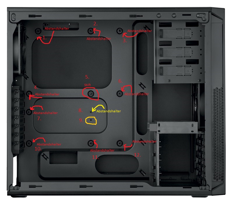

Habe nicht ganz verstanden wass du meinst jetzt, um Klarheit zu schaffen habe ich die Bilder erneut bearbeitet, mit folgender Legende:
Zahlen 1 bis 12 : Mainboard Halterungs Punkte.
Stift liegt auf dem Punkt 5. der darunter montierte Abstandshalter muss von 8 auf 9, wenn dies nicht schon passiert ist. ;)
EDIT: Der Stift dient der Zentrierung des Mainboards... und dürfte eigentlich keine Probleme verursachen...

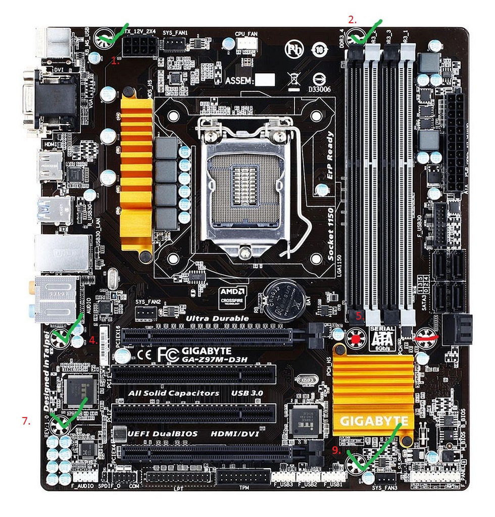

Hier die gleiche Nummerierung auf dem Mainboard...
Nein eines fehlt... sieht man auch im Gehäuse das da keine Verschraubungsmöglichkeit vorhanden ist.
Denke auch, dass hier der Hund begraben liegt, aber um erstmal Klarheit zu schaffen, wegen der Montage des Mainboards und abwartend was der RAM Test bringt, dem TE...
Ich hab es genau so montiert, wie du es dankenswerter Weise veranschaulicht hast. Frage mich, warum man so eine Platine baut. Die Asrock-MBs (günstige Z97) haben deutlich mehr Löcher für Abstandshalter.
