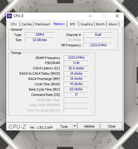

@ Topic: Würde auch den RAM vermuten und noch folgendes vorschlagen: CMOS Reset, danach alle Reiter von CPUz hier zeigen.
RAM wie schon vorgeschlagen einzeln testen mit so wenigen angeschlossenen Geräten wie möglich (nur Maus, Tastatur, Bildschirm und Grafikkarte). Wenn das auch nichts hilft müssen alle Komponenten Schritt für Schritt getestet werden - wobei ich da nach der Grafikkarte fast mit dem Netzteil weitermachen würde.

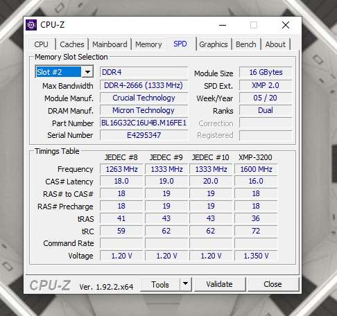

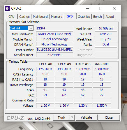

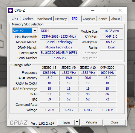

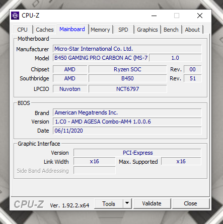

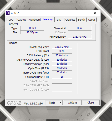

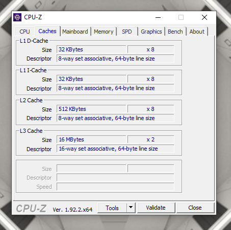

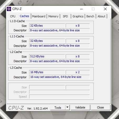

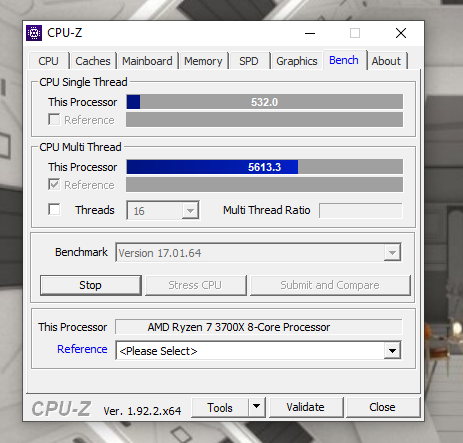

Also, ich habe mittlerweile Malwarebytes deinstalliert, einen noch aktuelleren Grafikkarten Treiber installiert, etwa 3 Stunden den AIDA Stability Test laufen gehabt. Soweit kein BSOD.

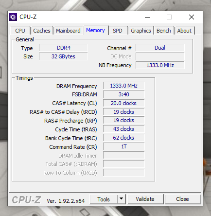

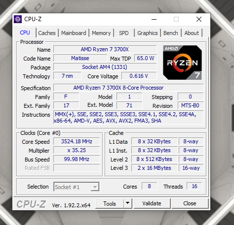

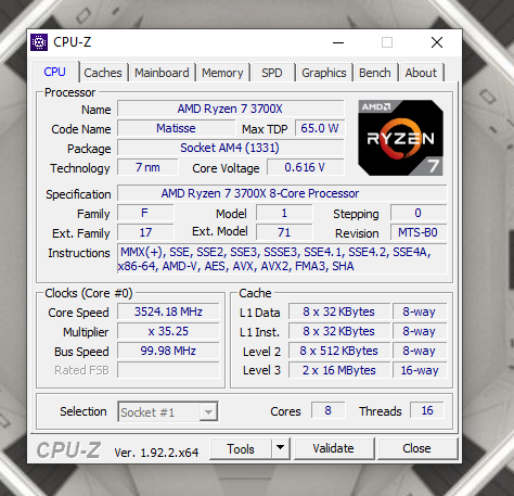

Gerade habe ich dann den CMOS Reset gemacht und vorher und nachher CPUz gestartet. Keine Veränderung auf der Memory Seite (auf den ersten Blick auch nicht beim Rest).
Bild davon sowie beide Berichte im Anhang.
Edit: Nahimic ist mittlerweile auch deinstalliert.

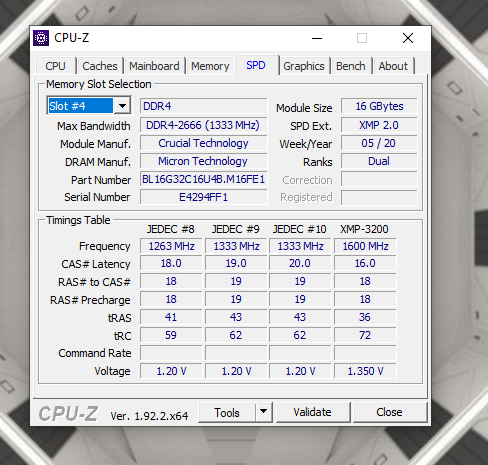

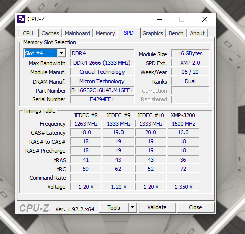

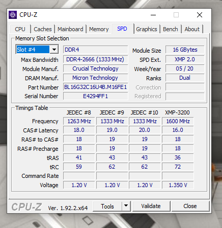

Tatsächlich ein 2666er RAM - sieht man nicht so oft...
Sollte natürlich mit den JEDEC Timings immer gut laufen.

Hmmm, sollte mir das zu denken geben? Auf der Verpackung steht DDR4 - 3200. Laut Crucial ist der Arbeitsspeicher definitiv kompatibel mit meinem Mainboard und das sollte auch 3200 schaffen, oder? Liegt da vielleicht das (oder ein?) Problem? Mit RAM kenne ich mich leider nicht wahnsinnig gut aus ...

? Das ist doch klar 3200er RAM, sieht man am SPD ganz rechts.

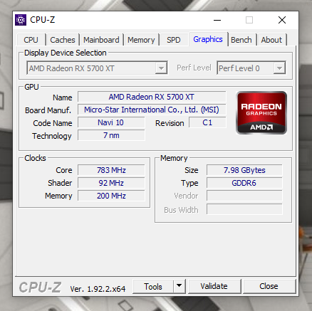

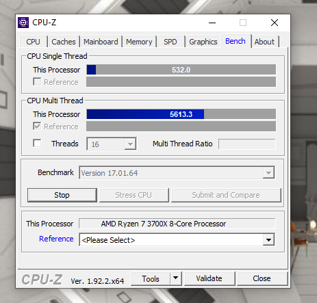

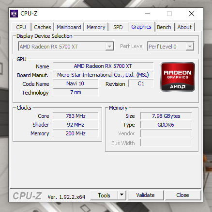

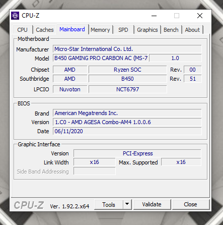

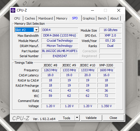

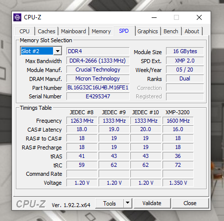

Der Übersicht halber: hier sind nochmal alle Reiter von CPUz.
Ich wiederhole mich nur ungern, aber wenn ich schon lese MSI Live Update, dann wäre mir persönlich schon zu viel Software die eigentlich nichts auf dem Rechner zu suchen hat, wenn man einen Fehler sucht.
Das aktuellste BIOS ( 7B85v1C ) ist auf deinem MoBo drauf?
Wenn nicht, installieren: https://de.msi.com/Motherboard/support/B450-GAMING-PRO-CARBON-AC

Für die 3200 MHz musst du das XMP Profil im BIOS laden. Wird auch zu 99,99% stabil laufen, würde ich aber erst machen wenn dein Rechner so stabil läuft. Eine weitere Baustelle an der es liegen könnte ist dann zumindest vom RAM-Takt ausgeschlossenCKPH schrieb:Hmmm, sollte mir das zu denken geben? Auf der Verpackung steht DDR4 - 3200.

iamunknown schrieb:Für die 3200 MHz musst du das XMP Profil im BIOS laden. Wird auch zu 99,99% stabil laufen, würde ich aber erst machen wenn dein Rechner so stabil läuft. Eine weitere Baustelle an der es liegen könnte ist dann zumindest vom RAM-Takt ausgeschlossen.
Wenn die nächsten Tage alles stabil läuft kannst du auch das XMP Profil laden. So wie ich dich verstehe hattest du ja von einem aktuellen USB Stick frisch installiert - ein Start z.B. mit der 2015er Version macht keinen Sinn (mehr Arbeit und durch die vielen Updates auch viele Fehlerquellen).
Ah, vielen Dank! Dann werd ich das mal testen, wenn es die nächsten Tage gut läuft. Und genau, die installierte Version ist ganz neu, den USB Stick habe ich vor ein paar Tagen mit dem Media Creation Tool selber bestückt.
