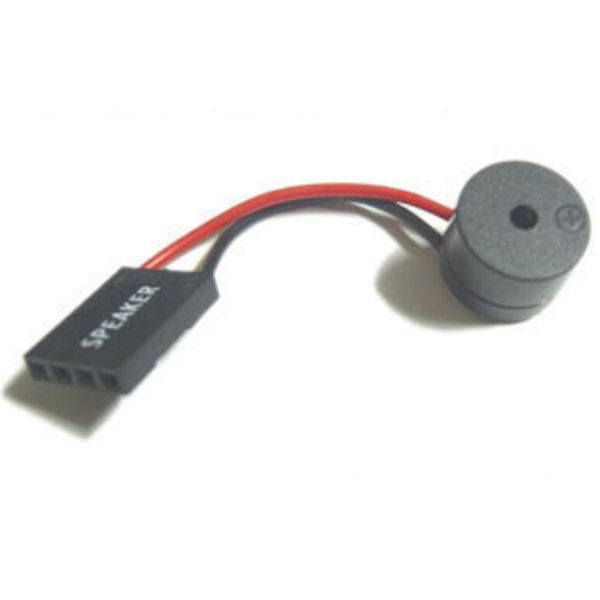

Damit du einen Beepton hören kannst muss ein kleiner Lautsprecher am Board angesteckt werden. Neben der Einschaltstecker, nicht hinten an der Klinke. Hast du solch einen Lautsprecher?

Ein Beep-Ton hörst du auch nur, wenn der Lautsprecher dafür angeschlossen ist.
Bei mir ist das ein Extra-Teil mit einem Stecker.
Wow, das sind schnelle Antworten. Ich habe die Kopfhörer neben dem Einschaltstecker eingesteckt, wo ist der Unterschied zu Lautsprechern?

Es geht um den Mainboard-Lautsprecher. Das ist ein kleiner Piepser den man da anschließt, wo man auch power button, power led, hdd led etc. anschließt. Hat dein Geäuse einen eingebaut? Oder war bei deinem Mainboard eventuell einer dabei? Müsste etwa so aussehen:
Nein, weder habe ich sowas, noch war es irgendwo dabei.

Das ist natürlich blöd. Über den internen Lautsprecher werden nämlich Beep-codes ausgegeben, je nachdem was für ein Problem vorliegt ein anderer "Rhythmus".

Wenn mich nicht alles täuscht, müsste der ATX-Stecker doch eine Snap-In-Verbindung haben, die einrastet, wenn er tief genug eingesteckt wurde. Wenn das der Fall ist, kann man sich ziemlich sicher sein, dass man Kontakt hat. Alles in allem solltest du dir aber fix nen Speaker besorgen, der Beep-Code, den dieser hoffentlich wiedergibt würde enorm weiterhelfen. Hast du irgendwo noch einen anderen PC stehen, aus dem man einen Speaker ausbauen könnte?
