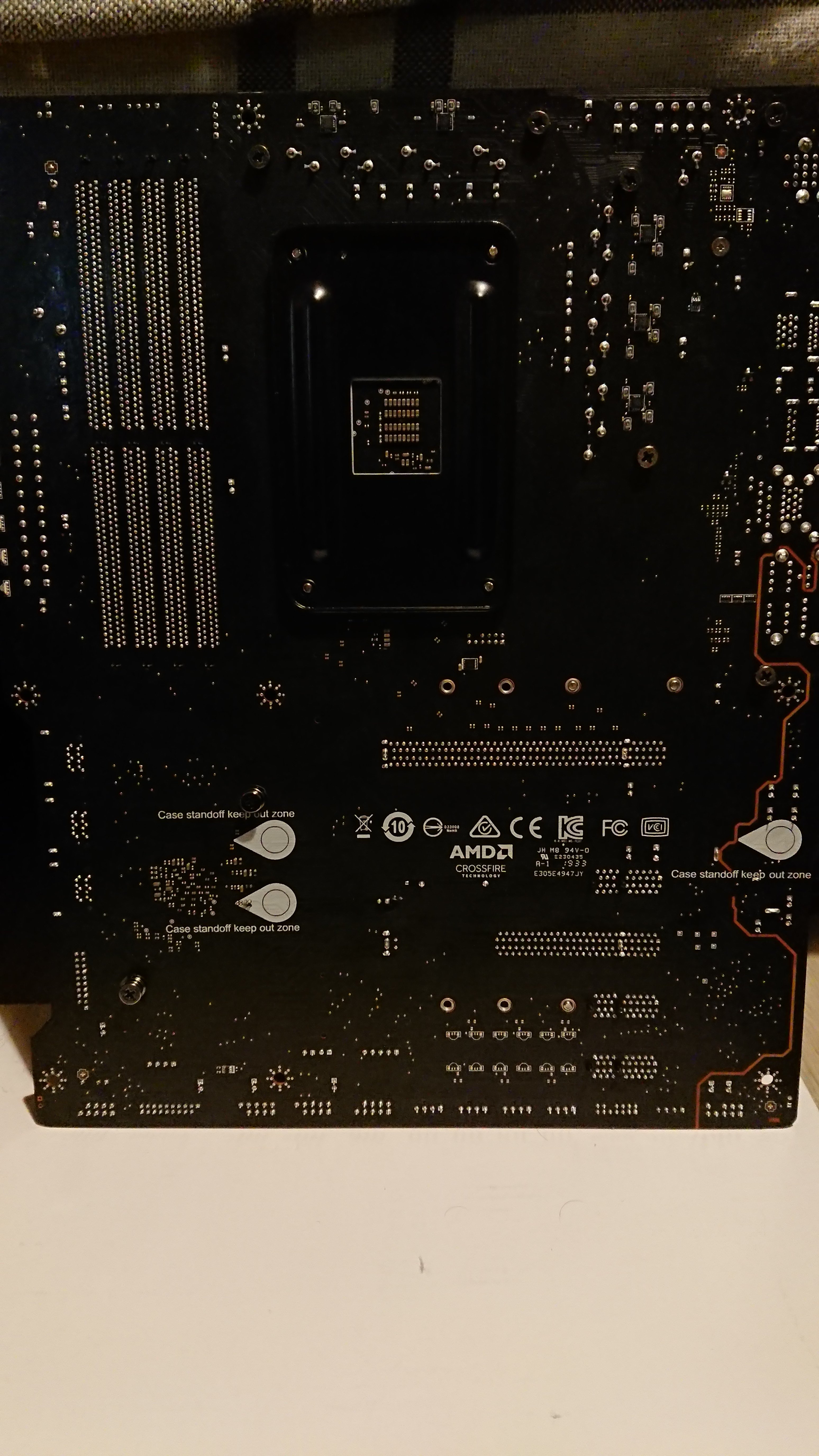

Könnte auch ein Kurzschluss sein. Die Abstandshalter wurden richtig platziert und überschüssige entfernt?
Ja, am Anfang war der Standard Abstandshalter vorhanden, der für die Boxed-Kühler ausgelegt ist.

Ich denke, dass hier die Abstandhalter zwischen Gehäuse und Motherboard gemeint sind. Sind einige an der falschen Stelle und machen direkt Kontakt mit dem Board gibt es einen Kurzschluss.
Kannst ja auch nochmal das Motherboard ausbauen und auf dem Karton testen.
Darauf hatte ich beim einbau schon geachtet und die Abstandshalter an die vorgesehen Positionen gebracht.

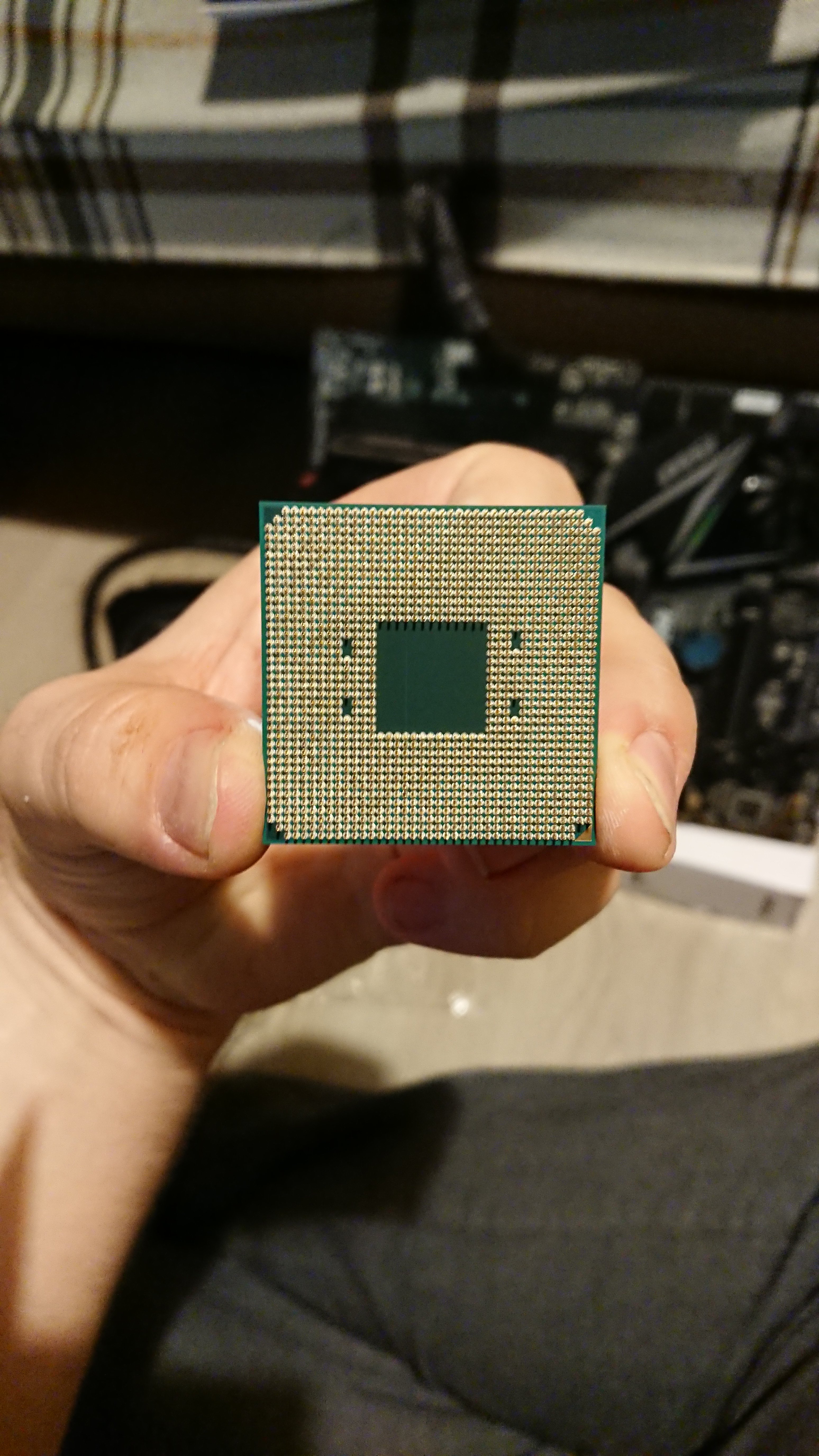

Klingt jetzt banal, aber hast Du beim Einsetzten der CPU eine weiche Unterlage z.B. Schaumstoff unter das Mainboard gelegt? Sind die Pins auf der Unterseite des Mainboard noch gerade?
Klingt ja so, als wenn das Problem erst auftritt wenn die CPU mit mit dem Hebel festgeklemmt wird.

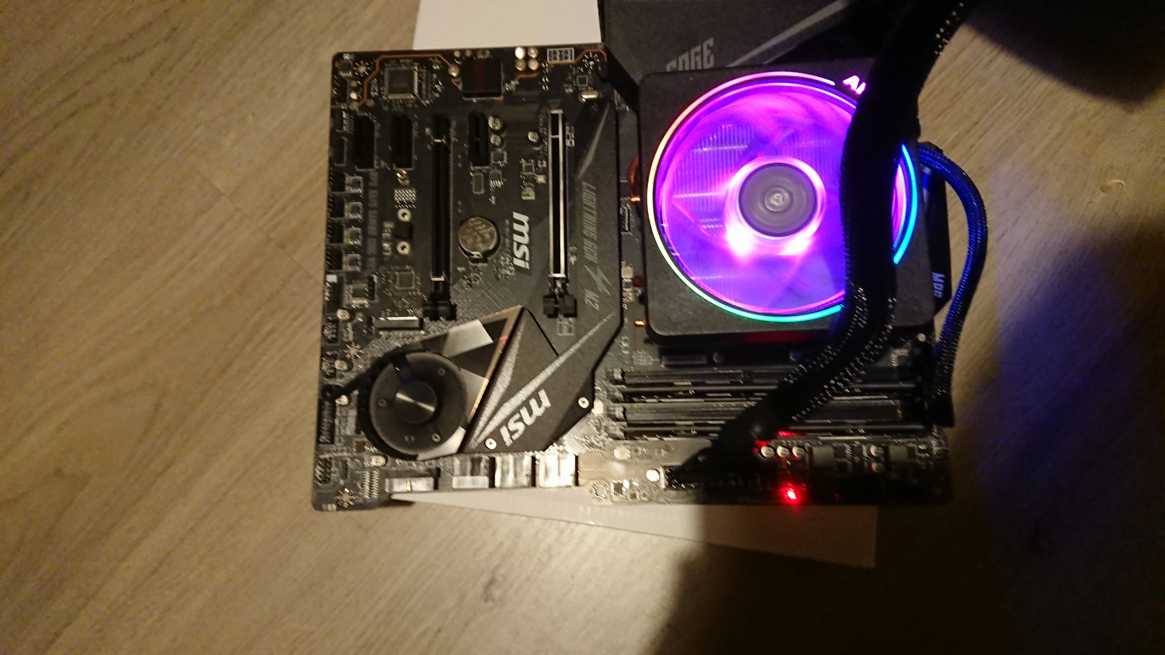

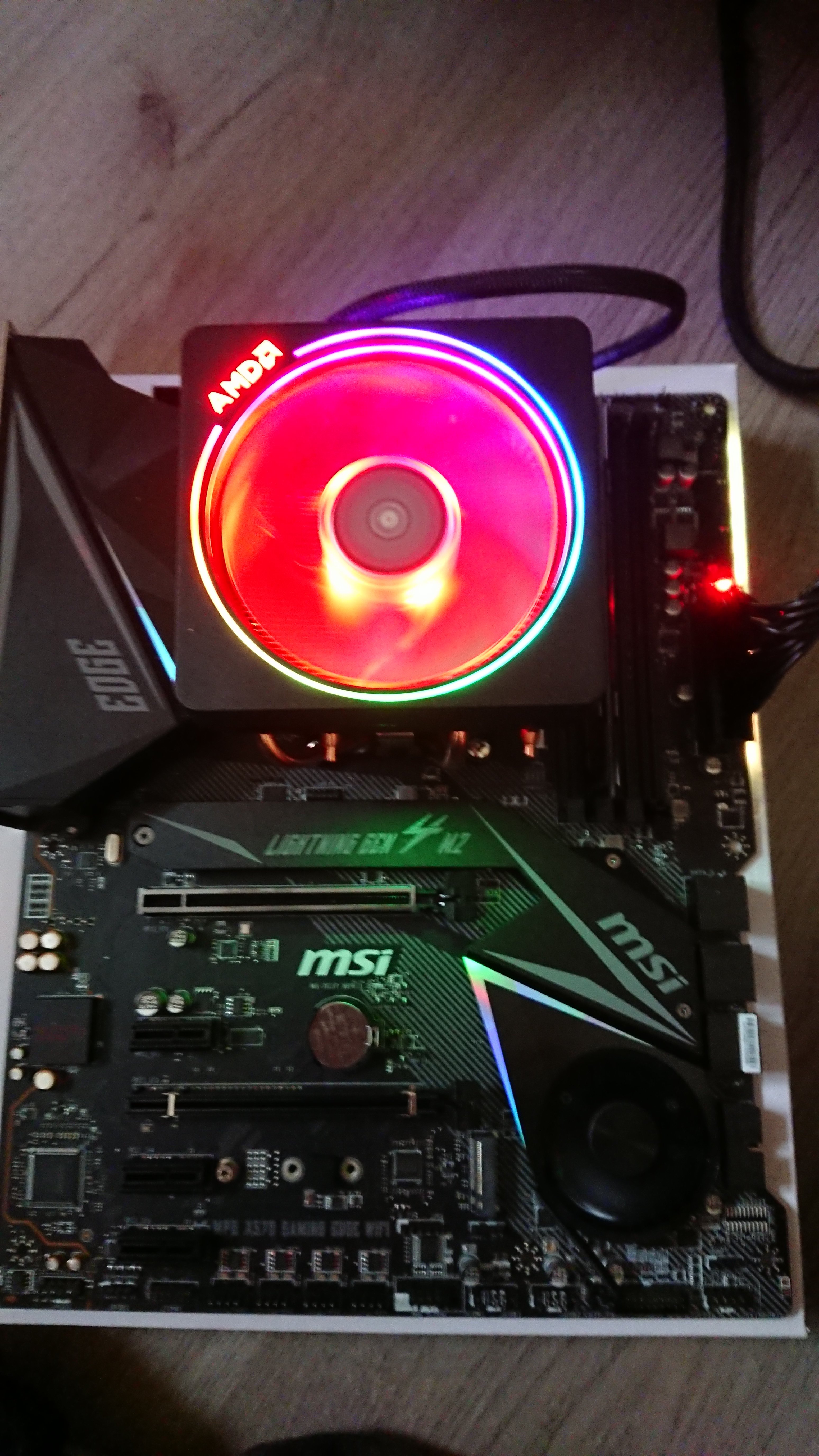

Kommentar zu Bild Nr.1:
Wenn das der Schaumstoff ist, der beim Mainboard mitgeliefert wurde, mal bitte entfernen.
Dann Neustart.

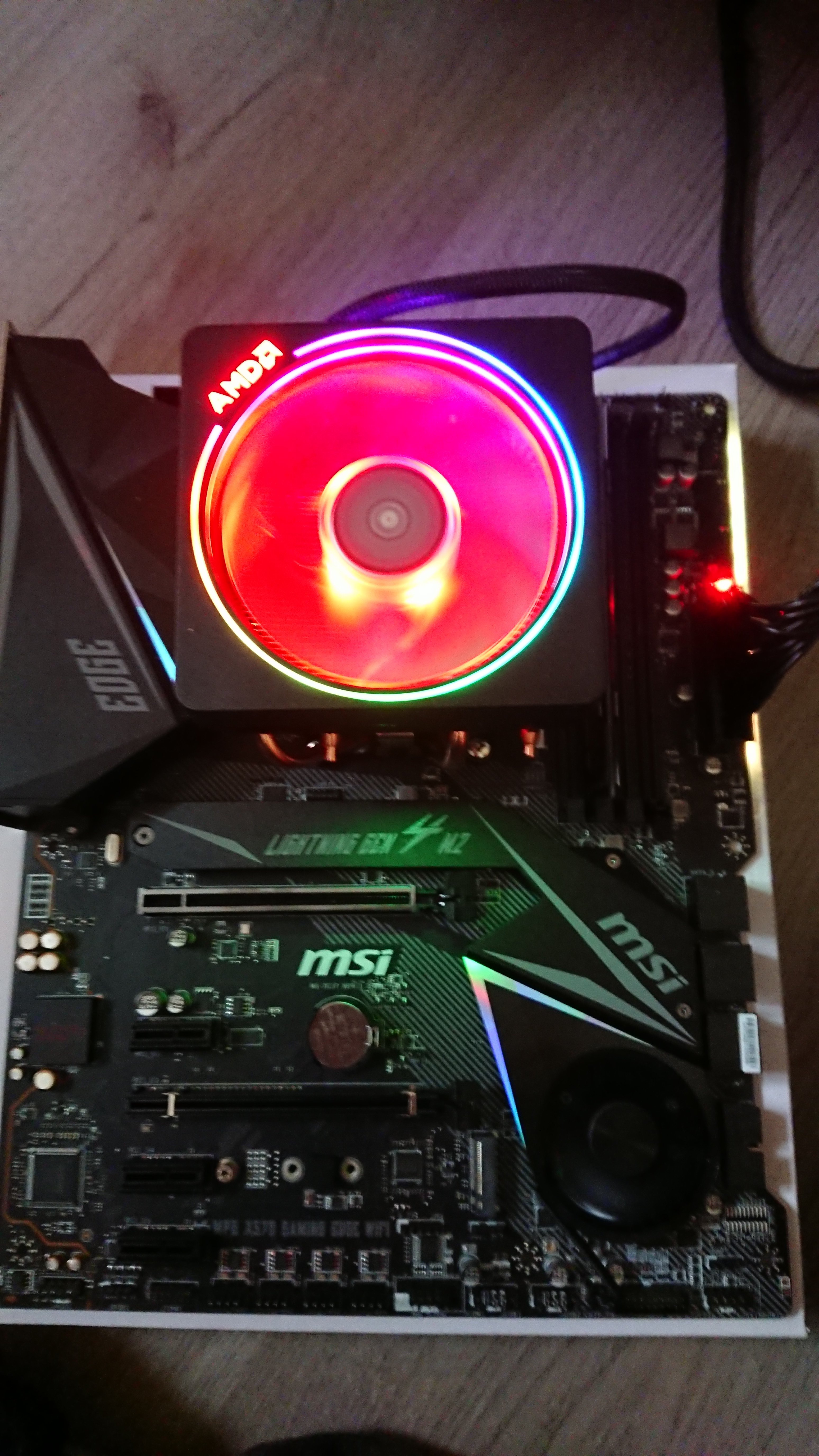

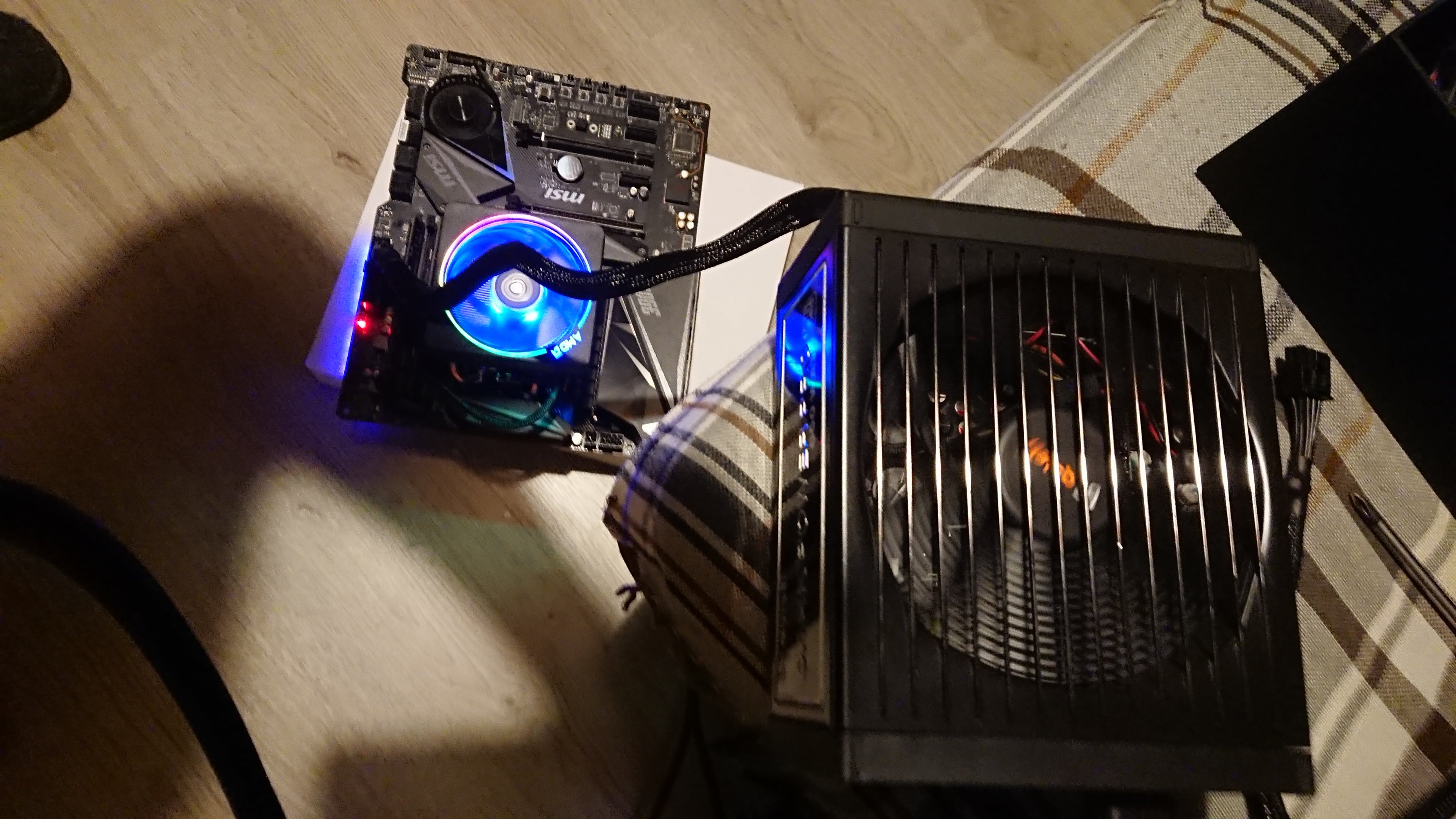

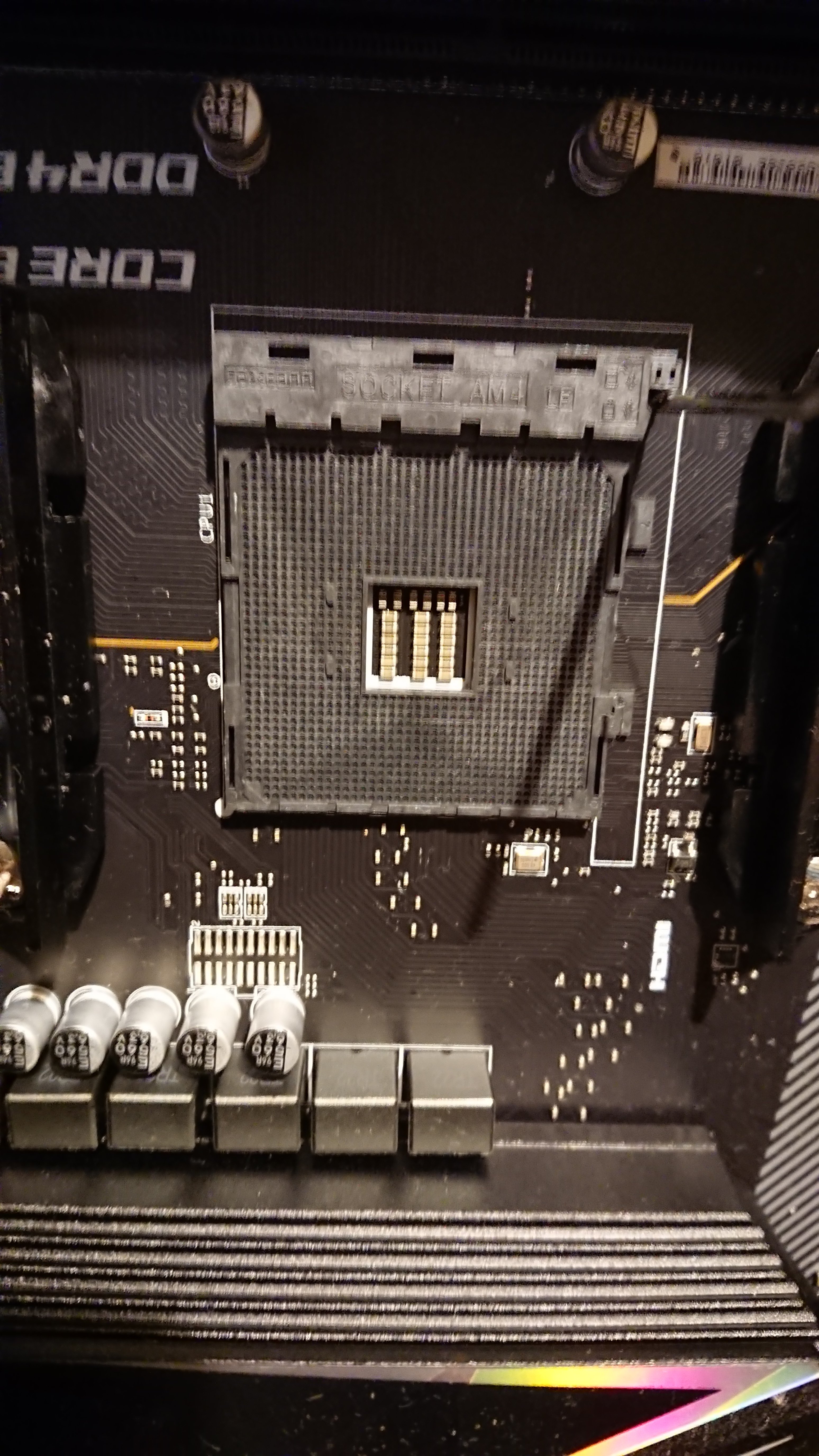

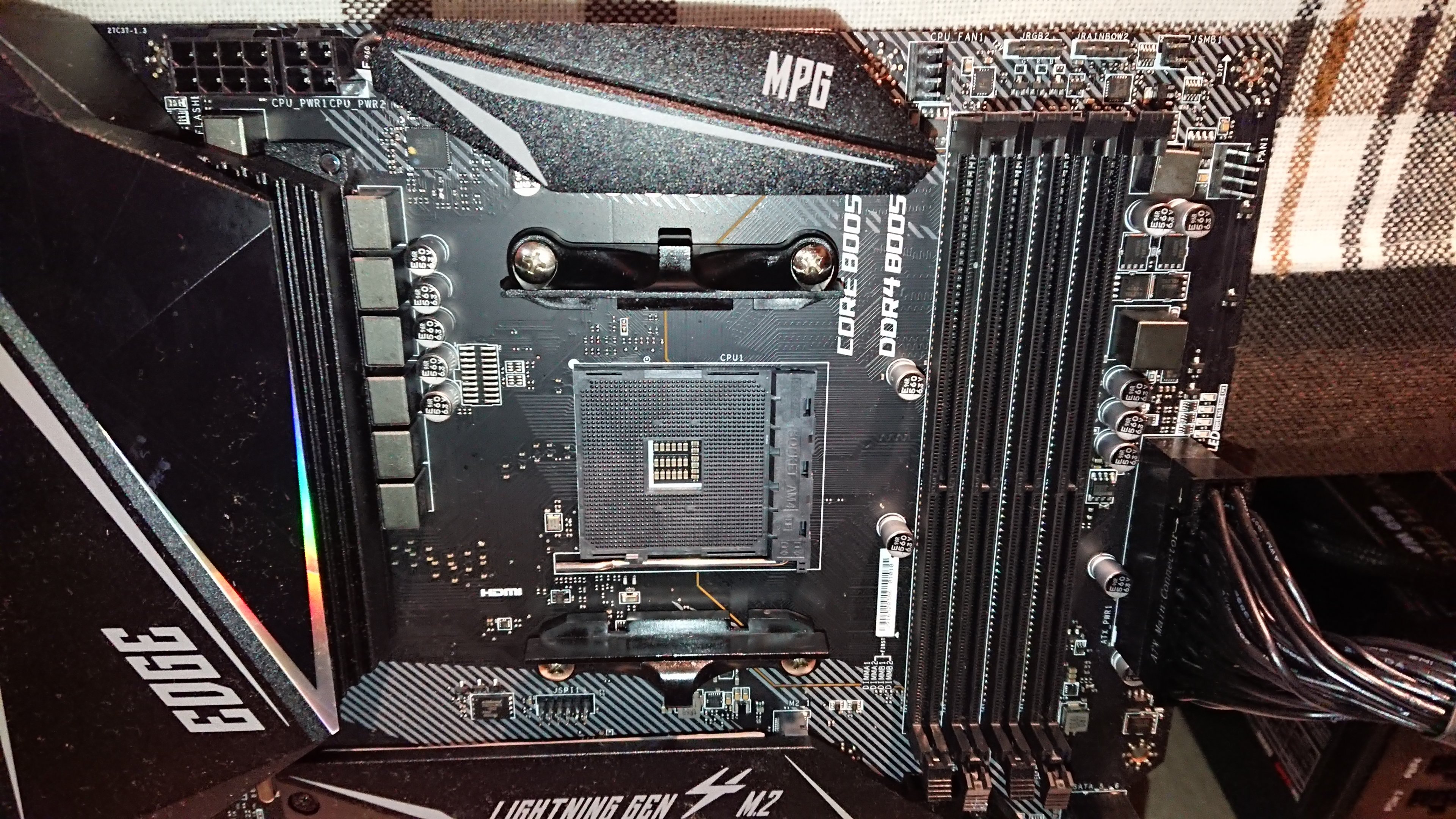

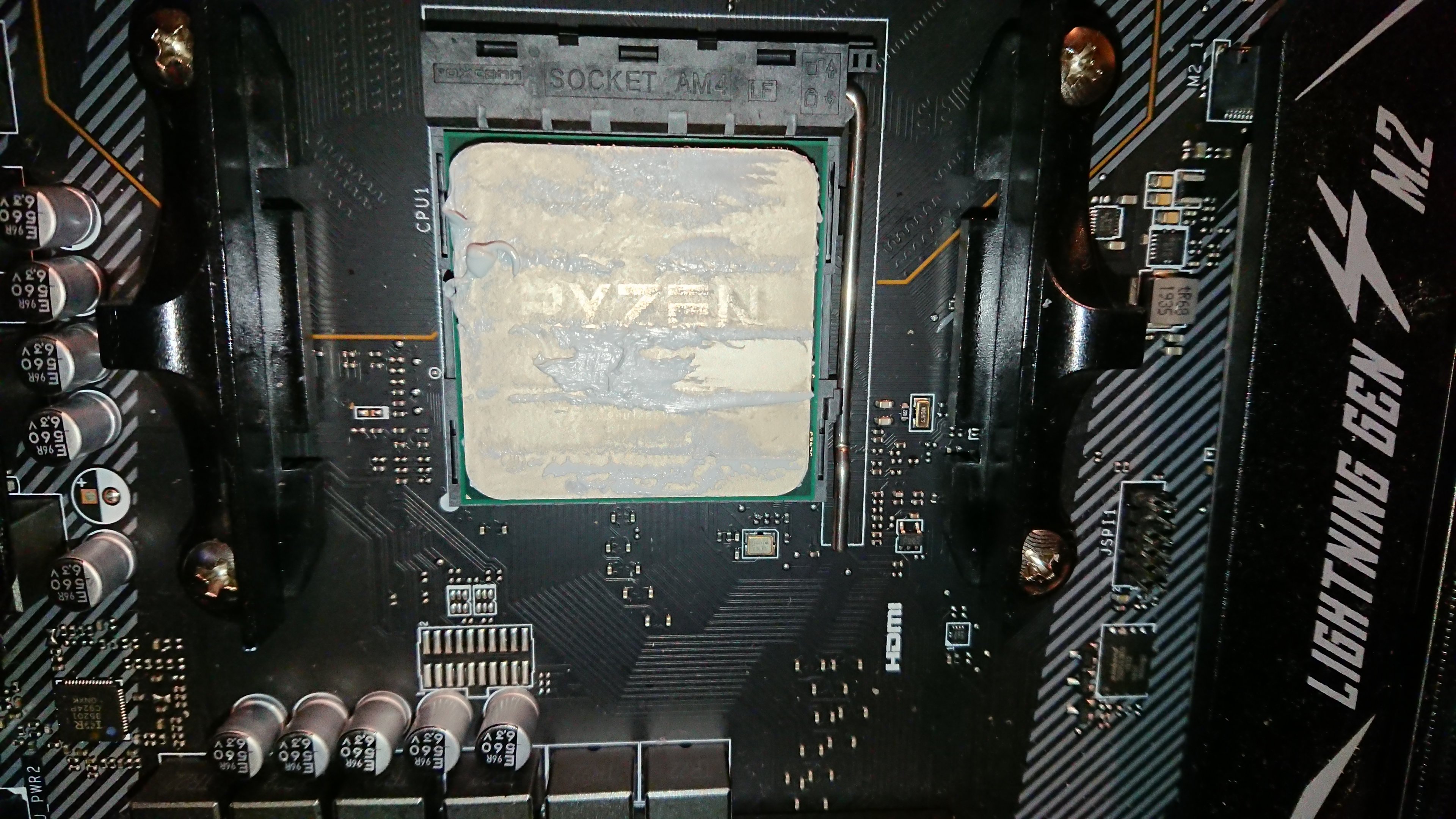

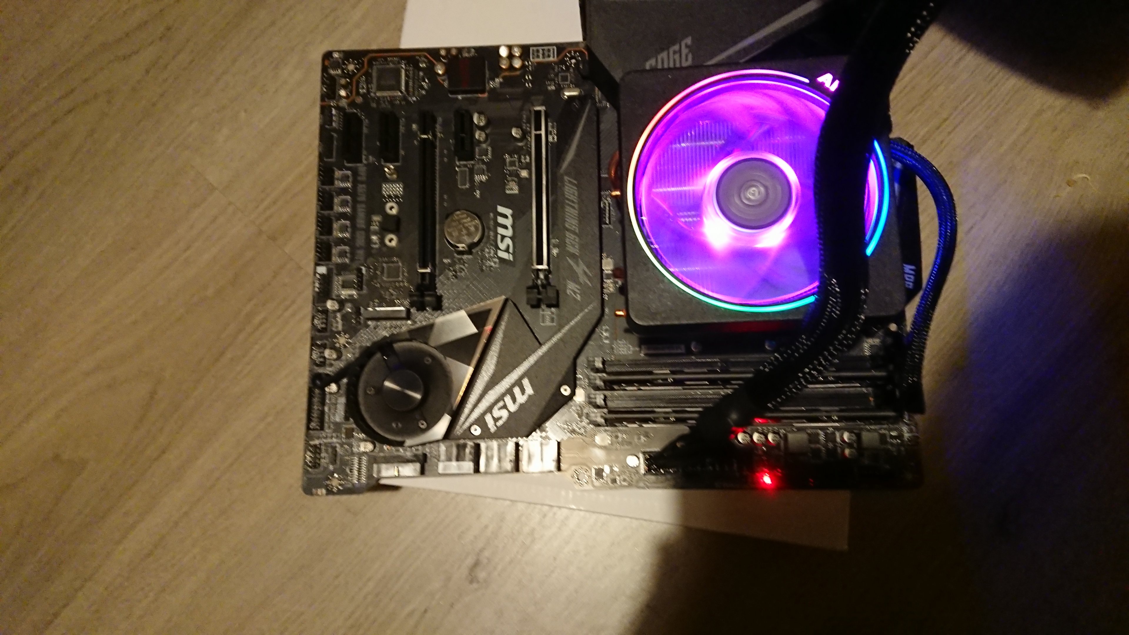

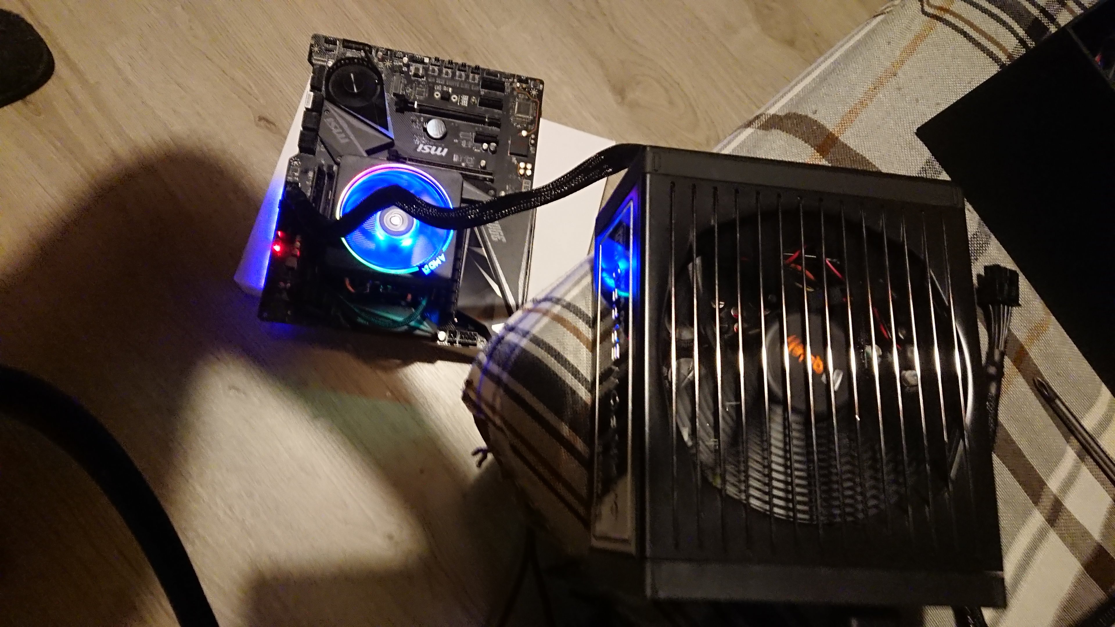

Eine Weiche Unterlage wie im Video habe ich jetzt nicht verwendet. Jedoch die Mainboardschachtel, die ja etwas nachgibt. Ich habe nun zusätzlich ein paar Fotos hochgeladen, dann kann man sich das auch etwas besser vorstellen.
Dann Neustart.
Wie man bei den Bildern stehen kann, habe ich den CPU Lüfter mit angeschlossen gehabt.
Das auf den Bildern ist kein Schaumstoff, das weiße ist der Karton vom Mainboard und das andere ist das Sofa, wo ich das Mainboard nur zu Foto zwecken rangehalten habe (wegen Licht und so)

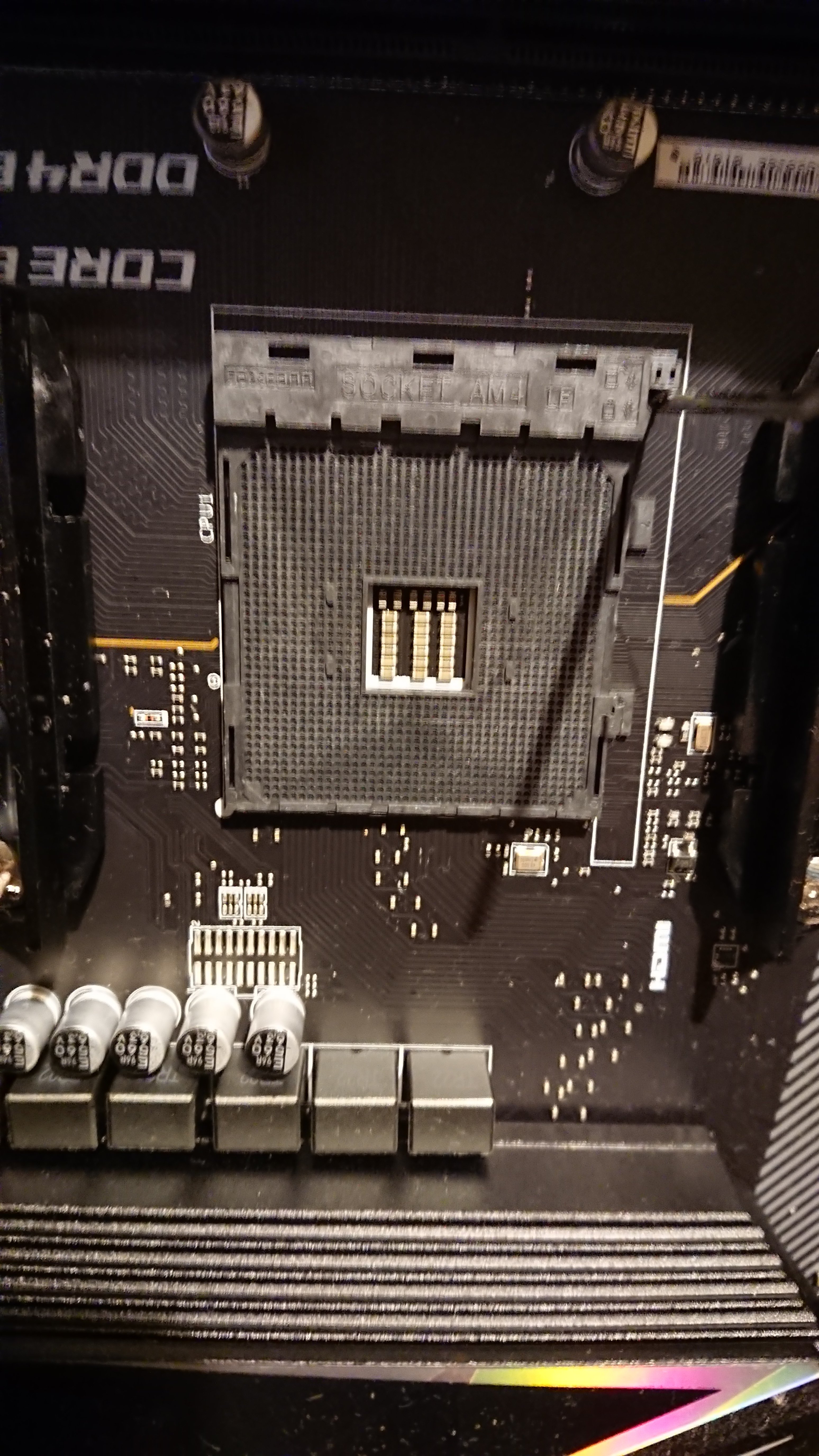

Grade nochma ein "Scenario" durchgewürfelt. Kann natürlich irgendwas UNTER dem Kunststoffsockel
am Mainboard gebrochen sein. teufelandiewandmale
Ok nach 20:00 Uhr , da hat kein Laden mehr offen !? Würde ein anderes Board probieren.
Ich werde etwas später nochmal CMOS versuchen, nach der Methode, aber ich denke auch das irgendetwas am Socket kaputt ist, und werde das Board wohl einschicken müssen.
