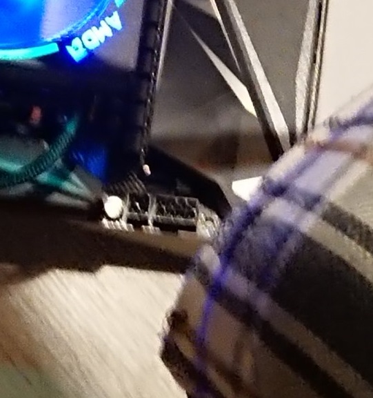

Hmm ...
Weder 8 PIN noch 4 PIN angeschlossen, so startet kein Rechner!
