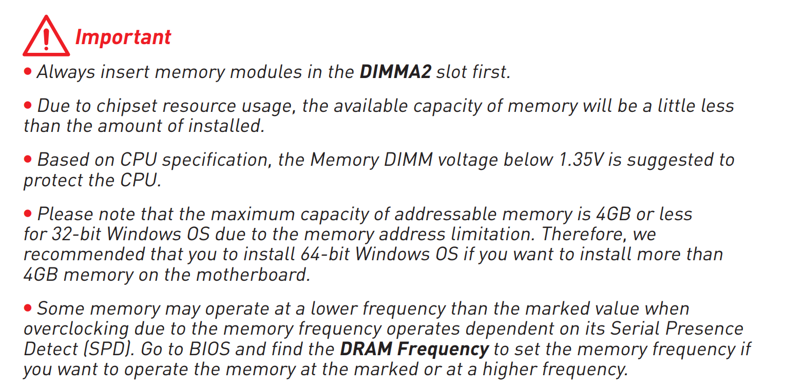

Dann lies auch mal das Handbuch für dein Board. Es könnte jedenfalls sein, das die RAM Riegel verkehrt installiert wurden. War bei mir zunächst auch der Fall.
Zu aller erst muss der A2 Slot mit einem RAM Modul bestückt werden, danach erst alle anderen.
Steht so auch ausdrücklich im Handbuch.
Hat man das nicht gemacht, startet der Rechner nicht. Bis auf Lüfter läuft nichts. Man kommt auch nicht ins BIOS.
1. RAM Module ausbauen
2. Jetzt zu aller erst einen CMOS RESET machen. PIN auf dem Board überbrücken.
3. Ram korrekt nach Handbuch einbauen, zuerst den A2 dann alle weiteren Bänke.
PC starten ... ins BIOS. Deine Einstellungen verfeinern.

Da lese ich auch nicht mehr. Ich habe das gleiche Mainboard und auch bei mir gab es zu Beginn die gleichen Probleme. Es scheint, als sei der RAM nicht gemäß Handbuch eingebaut worden, was nichts mit der Stromversorgung zu tun hat. Ein CMOS RESET erst machen, bevor der RAM erneut gemäß Handbuch installiert wurde. Angeklemmt sind bei mir ATX_PWR1 und ein 8-PIN für CPU_PWR1! Der CPU_PWR2 ist bei mir nicht angeklemmt.

Das man A2 zuerst bestücken muss ist in sofern richtig wenn man nur einen einzigen Riegel betreiben möchte.
Wenn man sowieso zwei benutzt dann macht es keinen Unterschied ob beim reinstecken zuerst B2 oder A2 befüllt wurde.
Falls Du trotzdem Probleme dabei hattest, tippe ich mal darauf dass das CMOS Reset zwar geholfen hat, aber nicht weil das Problem an der Reihenfolge der Bestückung lag.
