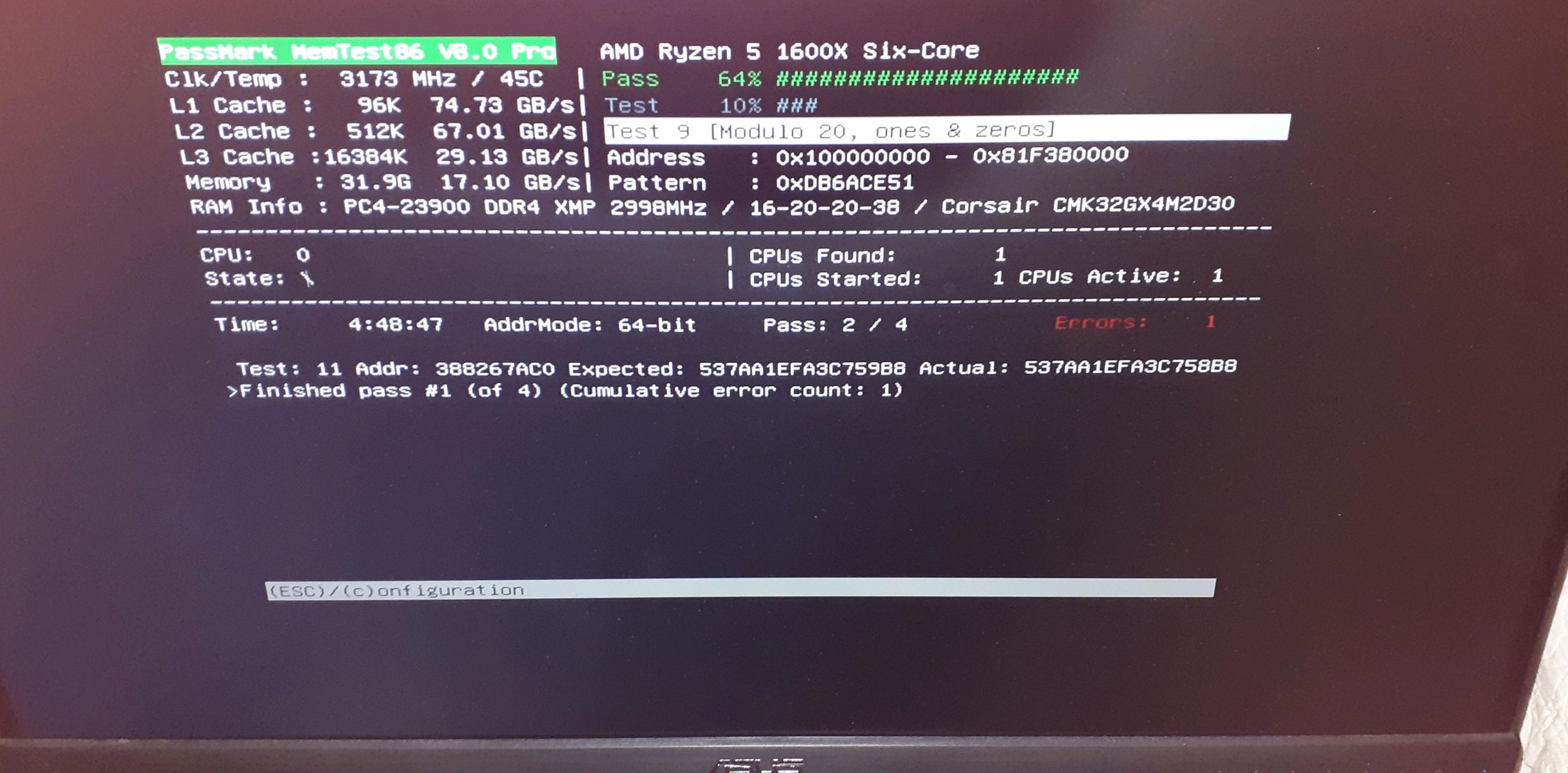

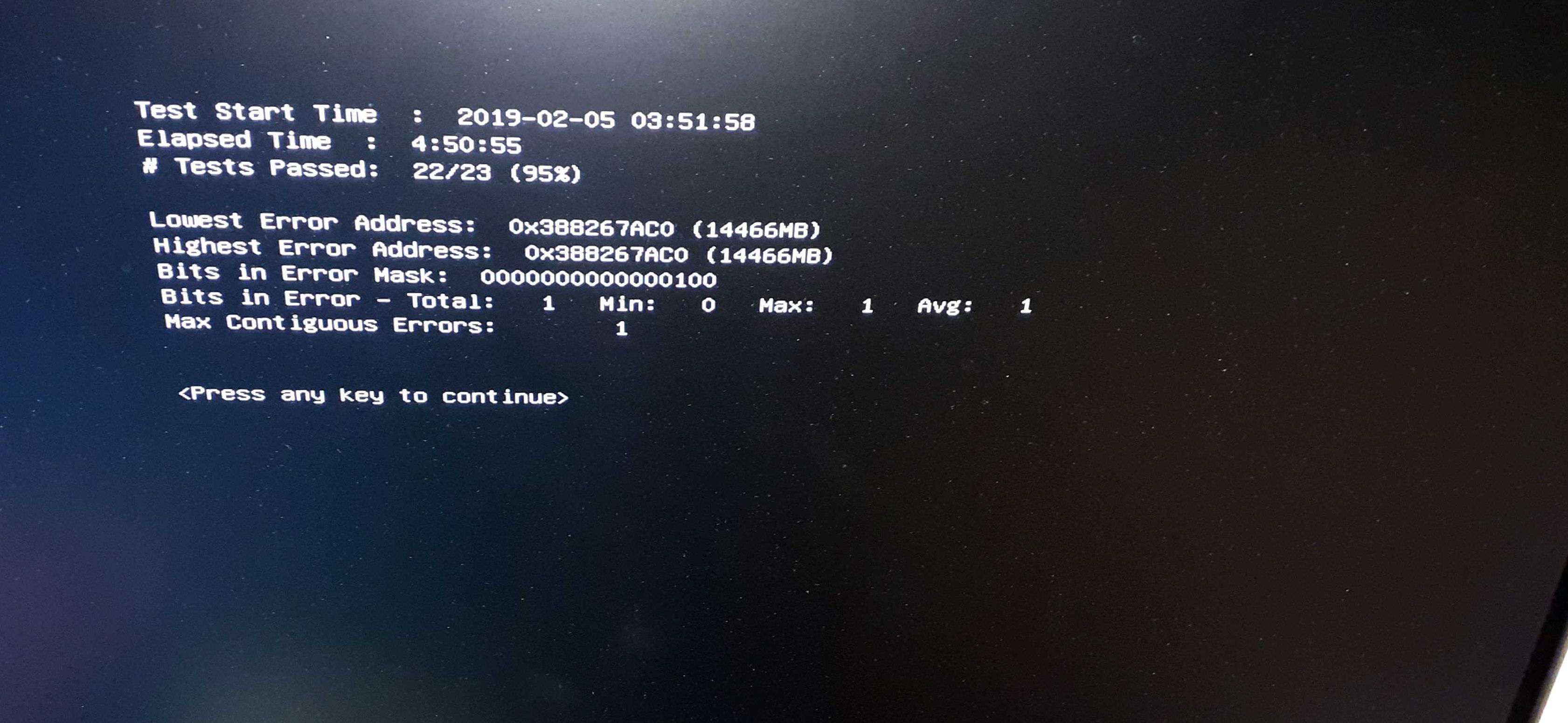

hallo
hatte mir speicher ersetzt da die vom jacob store defekt waren, diesmal bei amazon, bei mir war warhammer 2 einfach geschlossen worden nach 20min , hab dann mem test mal laufen lassen und dieses bild heute morgen bekommen, bitte um auswertung, kann man es irgendwie reparieren? ist das ein defekt? der erste riegel? beide?
Bedeutet nur das dein OC nicht stabil läuft, gerade Ryzen 1 und Dual Rank Speicher .. wenn es keine Samsung B Die Chips sind wird es schwierig 3000MHz zu erreichen.

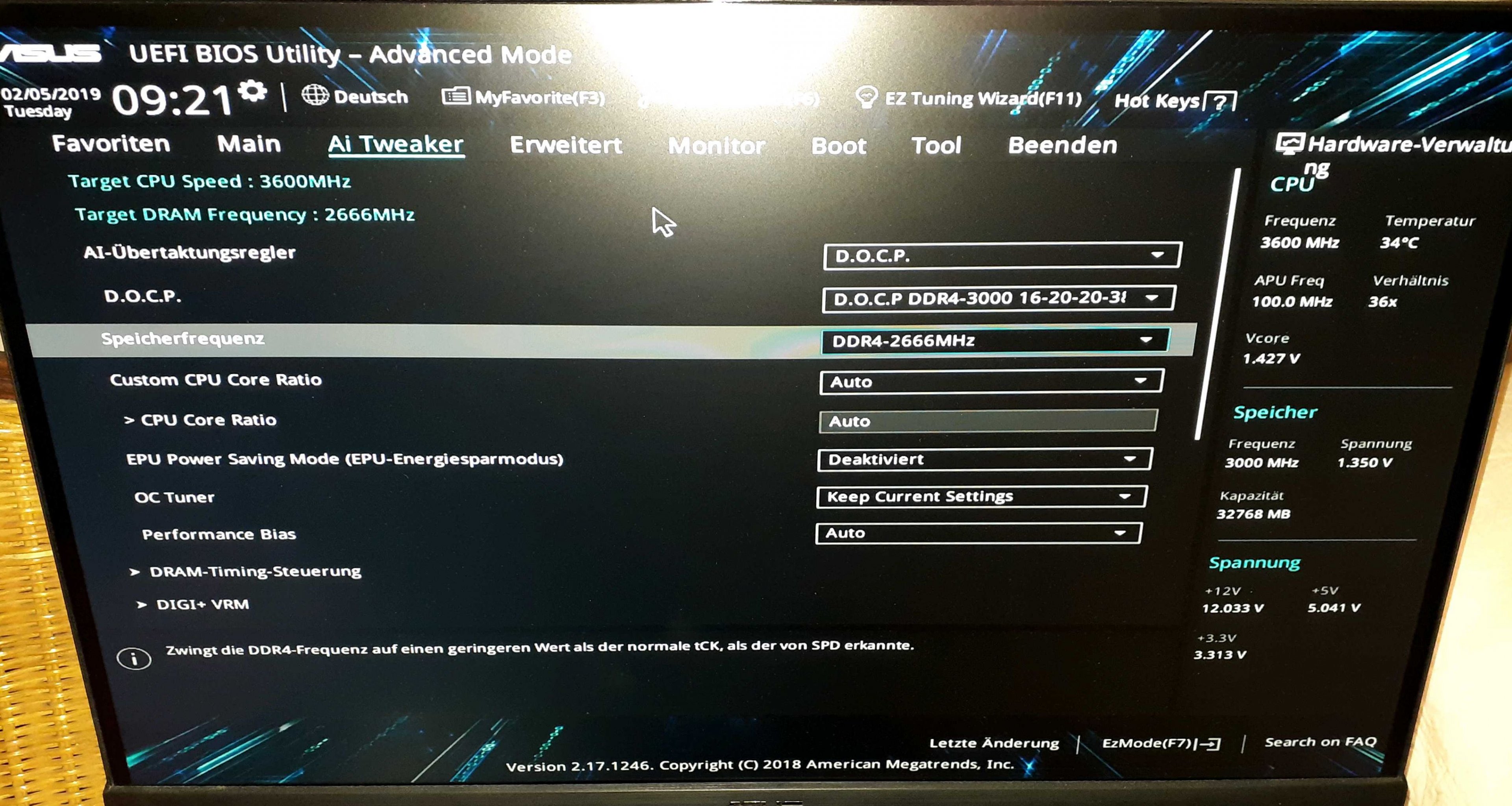

DOCP Profil wählen und erstmal mit 2666 anfangen. Stück für Stück die Frequenz erhöhen bis er instabil wird.
so ok?

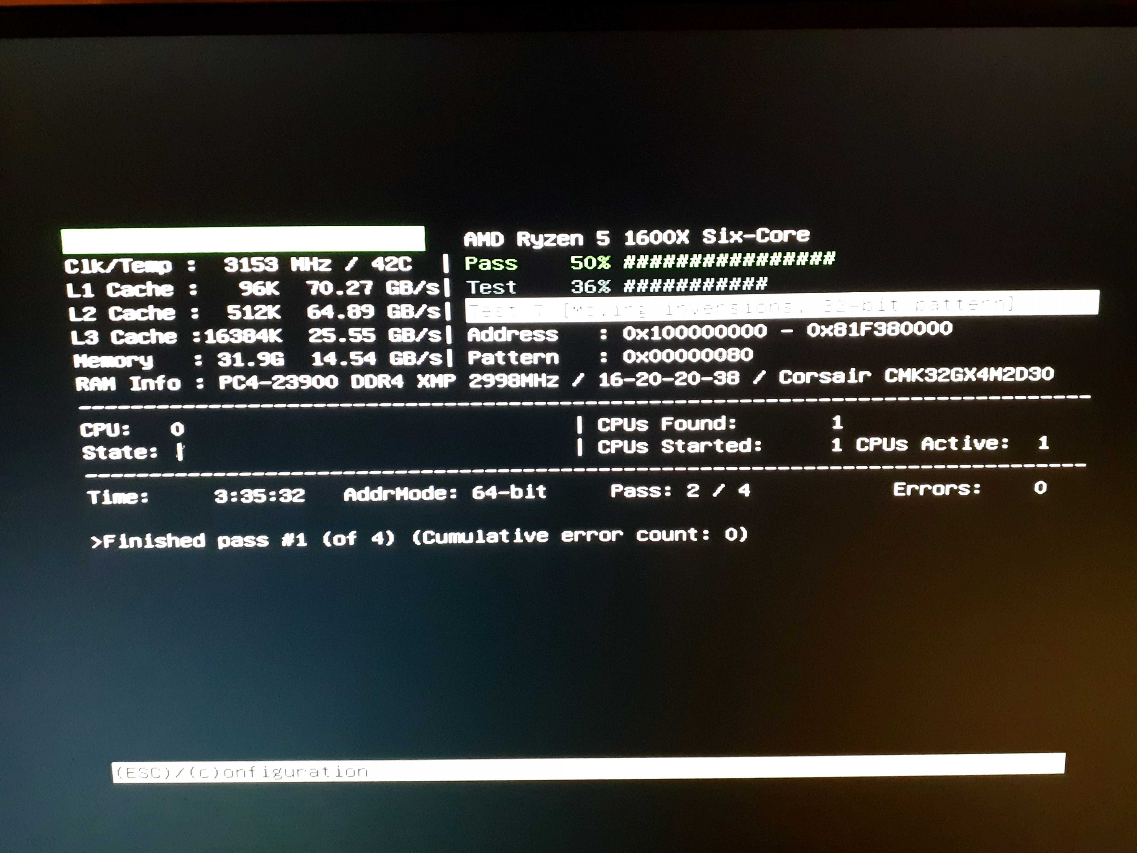

hab nochmal durchlaufen lassen auf AUTO
Wenn der Test durchläuft, ist der Arbeitsspeicher in Ordnung.

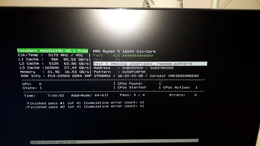

hab nochmal durchlaufen lassen, diesmal 2x
