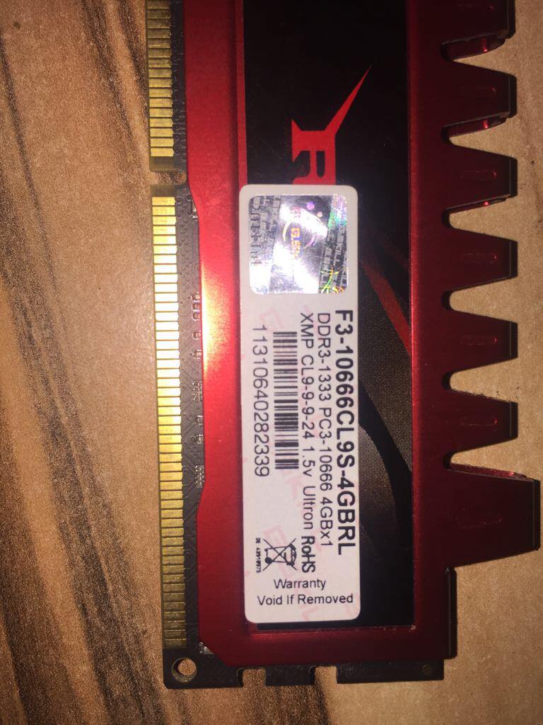

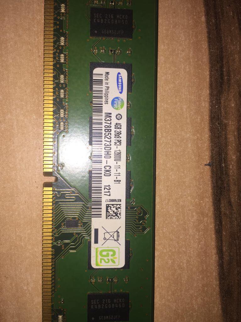

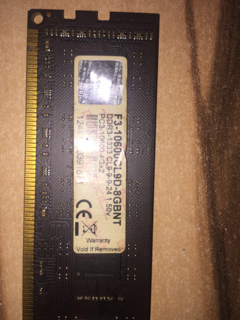

ich habe 8GB Speicher im PC und wollte ihn auf 12GB erhöhen. Wenn ich den neuen Speicher einbaue geht mein PC an und nach ein paar Sekunden wieder aus und das geht immer wieder so. Das es an dem neuen Speicher liegt ist klar meine frage ist, kann ich die drei verschiedenen Speicher überhaupt zusammen nutzen oder muss ich irgendetwas im Bios dafür umstellen? Im Anhang habe ich meine drei Speicher hinzugefügt Die ersten beiden Speicher auf den Bildern sind in meinem Pc verbaut wenn ich den dritten hinzufüge fangen die Probleme an.

Der Samsung Speicher tanzt bei den Timings ganz schön aus der Reihe, welcher Speicher ist denn neu?
Versuche mal sie umzustecken so das die CL 9 Riegel im dualcanel laufen und der CL 11 im Singel Canel.
Ich gehe davon aus es ist eine LGA1366 Plattform.
Geh ins BIOS und stelle DDR3-1066, CL11 und 1,55V ein
Wenn das korrekt bootet kannst du in Richtung 1333 CL9 etc die Speichereinstellungen ändern.
ich habe bereits alle speicher ausgebaut und nur den neuen speicher in alle 4 Slots getestet immer mit dem selben Ergebnis
Danke ich habe im Bios auf DDR3-1066 gestellt und jezt geht es
Mach aber unbedingt noch einen Memtest86. 3 vollkommen verschieden Riegel musst du davor dringends gemeinsam testen
