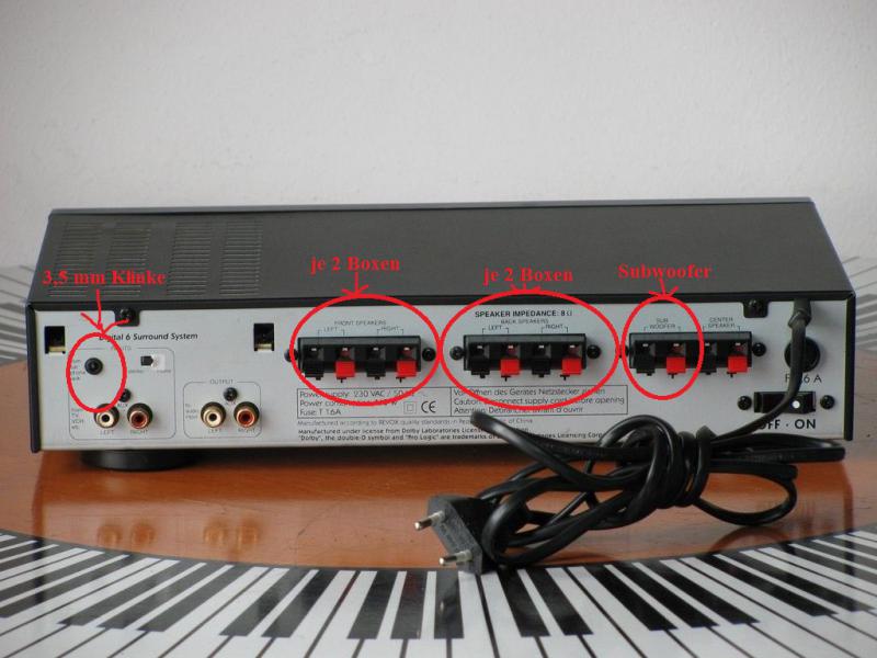

Das ganze sieht aktuell übrigens so aus:

Matthias
Das Bild ist leider etwas klein und pixelig und ich finde kaum Dokumentationen zu deinem Verstärker. Die Anschlüsse hinten sehen für Mehrkanal ja eher mager aus, ich gehe davon aus, dass die 3,5 mm Klinkebuchse hinten digital ist? Das wäre der einzige Weg, den ich sehe, wie dieser "6 Kanal" Verstärker auch eine 6-Kanal Quelle bekommen kann. Hast du das Klinkekabel am PC an einem Digitalausgang angeschlossen (üblicherweise schwarz, WENN es noch einen anderen grünen ausgang gibt) oder an einer analogen Stereobuchse (MEISTENS grün)? Würdest du in die selbe Buchse auch Kopfhörer stecken oder gibt es dafür eine andere?
Worum es mir geht: Entweder ist dein 6-Kanal verstärker ein "echter", der von einer Quelle (etwa PC) auch wirklich 6 Kanäle geliefert bekommt, wie sie etwa auf einer DVD, die du abspielst, bei 5.1 auch vorhanden sind, oder er "schummelt" und mischt ein 2-Kanal Stereosignal hoch auf 6 Kanäle, was zwar nicht so schön ist aber auch bedingt "funktioniert".
So oder so: Bisher hat dein Verstärker das Signal für den Subwoofer abgetrennt, also die Satelliten und den Sub einzeln (also Mono) versorgt.
Übrigens: Link zum Handbuch des Mivoc
Der Mivoc hat, wie ich das sehe, keinen seperaten Eingang für ein (Mono) Subwofersignal, egal ob verstärkt ("high") oder nicht. D.h. er wird üblicherweise mit an die Front-Kanäle gehängt, also die Kanäle der Lautsprecher, die vorne stehen und zwar links UND rechts (Stereo). (OPTION 1, siehe Handbuch Seite 12)
Die Frage ist jetzt, ob dein Verstärker das so ohne weiteres zulässt, denn dazu müsste er über die Front-Kanäle nun nicht mehr nur die Frequenzanteile ausgeben, die deine Satelliten abspielen können (also höher ~120 Herz, wohlwollend geschätzt) sondern auch das gesamte Spektrum darunter, das für den Subwoofer relevant ist. Ich befürchte aber, dass dein Verstärker, wie bei solchen "Fertigpaketen" üblich, das gar nicht zulässt sondern "fest" trennt.
Aber: Du hast noch zwei andere Möglichkeiten, den Sub anzuschließen.
Vermutlich kannst du den verstärkten Subwoofer-Ausgang deines Verstärkers auch einfach an den linken oder rechten Eingang am Mivor klemmen, ich würde aber sicherheitshalber einfach beide brücken und an beide das gleiche verstärkte (high) Signal liefern. (OPTION 2)
Oder du nimmst ein Stereo-Cinchkabel (zwei Stecker an beiden Enden, meist rot+weiß) und schließt den unverstärkten "Output" (im Bild unten) Ausgang deines Verstärkers an den Cinch-Eingang oben rechts am Sub an. Das wäre m.E. die sauberste Variante. (OPTION 3, siehe Handbuch Seite 11)
Die Frage ist nur, ob der Verstärker unter "Output" nur das Eingangssignal durchschleift (schlecht) oder das ein echter Pre-Out Ausgang ist, er also das Signal entsprächend der eingestellten Lautstärke reduziert oder nicht. Im ersteren, ungünstigen Fall müsstest du dann die Lautstärke immer zwei mal einstellen, am Verstärker UND am Sub, wenns ein Pre-Out ist entfällt das natürlich.
TL;DR: Wie ich das sehe sollte Option 2 auf jeden Fall gehen, auch wenn's keine besonders schöne Lösung ist, aber das liegt vor allem an deinem Verstärker und nicht am Sub.
