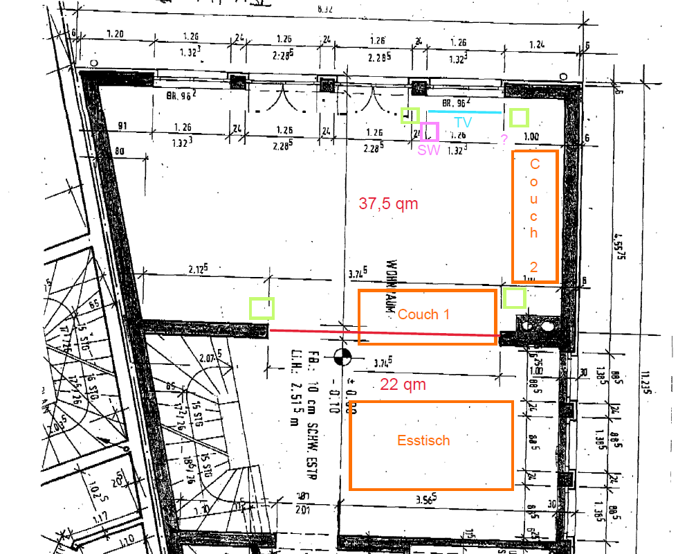

Würd mich sehr über euren Input freuen! Habe auch mal ein Bild vom Grundriss eingefügt, wenn es euch interessiert. Am "?" würden die Eltern das Teil gerne hinhaben, quasi halb in der Ecke. Bisher steht er da wo er eingezeichnet ist, weil es denke ich besser ist. Aber gibt es theoretisch noch einen besseren Ort? Es sind auch 2 Fenster und 2 Terassentüren im Raum.

Bezüglich des Ortes musst du es einfach mal ausprobieren.
Am besten mal ein paar Testtöne mit Sinusgenerator abspielen und gucken wo es im Schnitt besser ( im Sinne von dröhnt nicht, aber Bass ist da) klingt von ca 30-80Hz.

Die Platzierung des Subs laut deiner Skizze könnte funktionieren. Scheint ca 1/3 der Wandlänge zu sein, das ist als Ansatzpunkt schonmal ganz gut.
