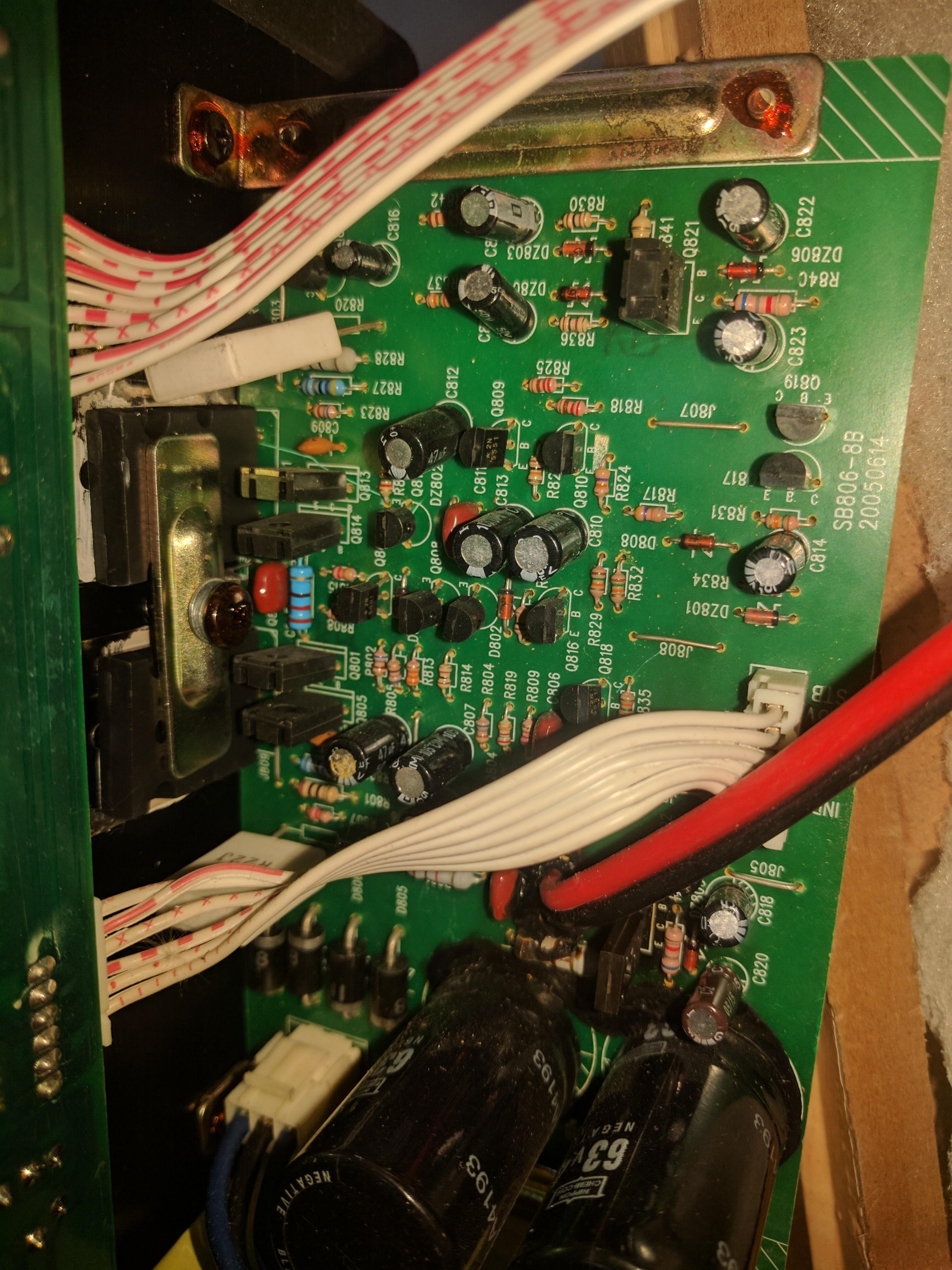

Glaube ich werde das Ding echt mal aufschrauben. Habt ihr denn Ahnung davon, dass ich vllt. die Bilder hier einstellen könnte und mir das etwas helfen könnt. Werde auch mal googeln, aber bin da echt Laie.

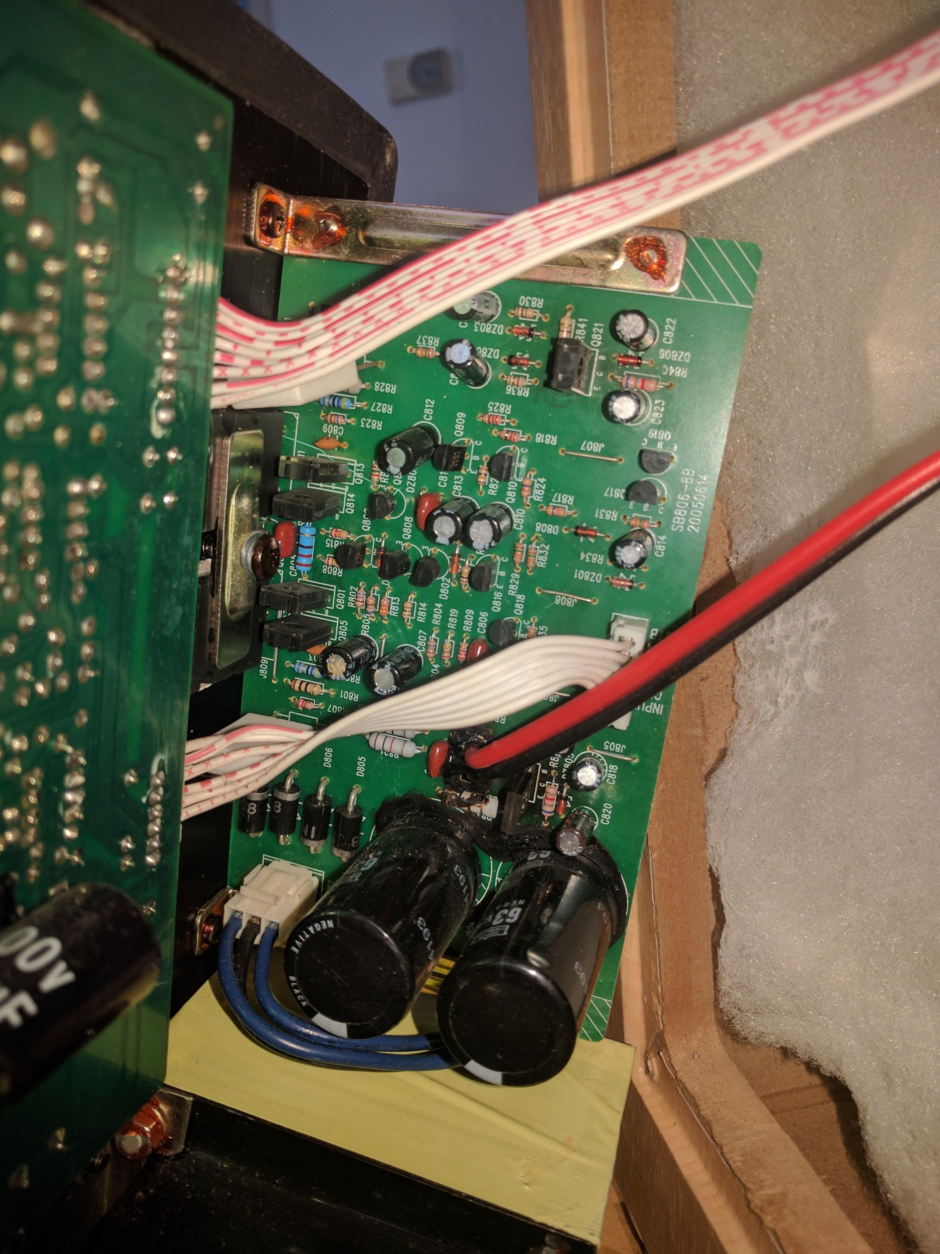

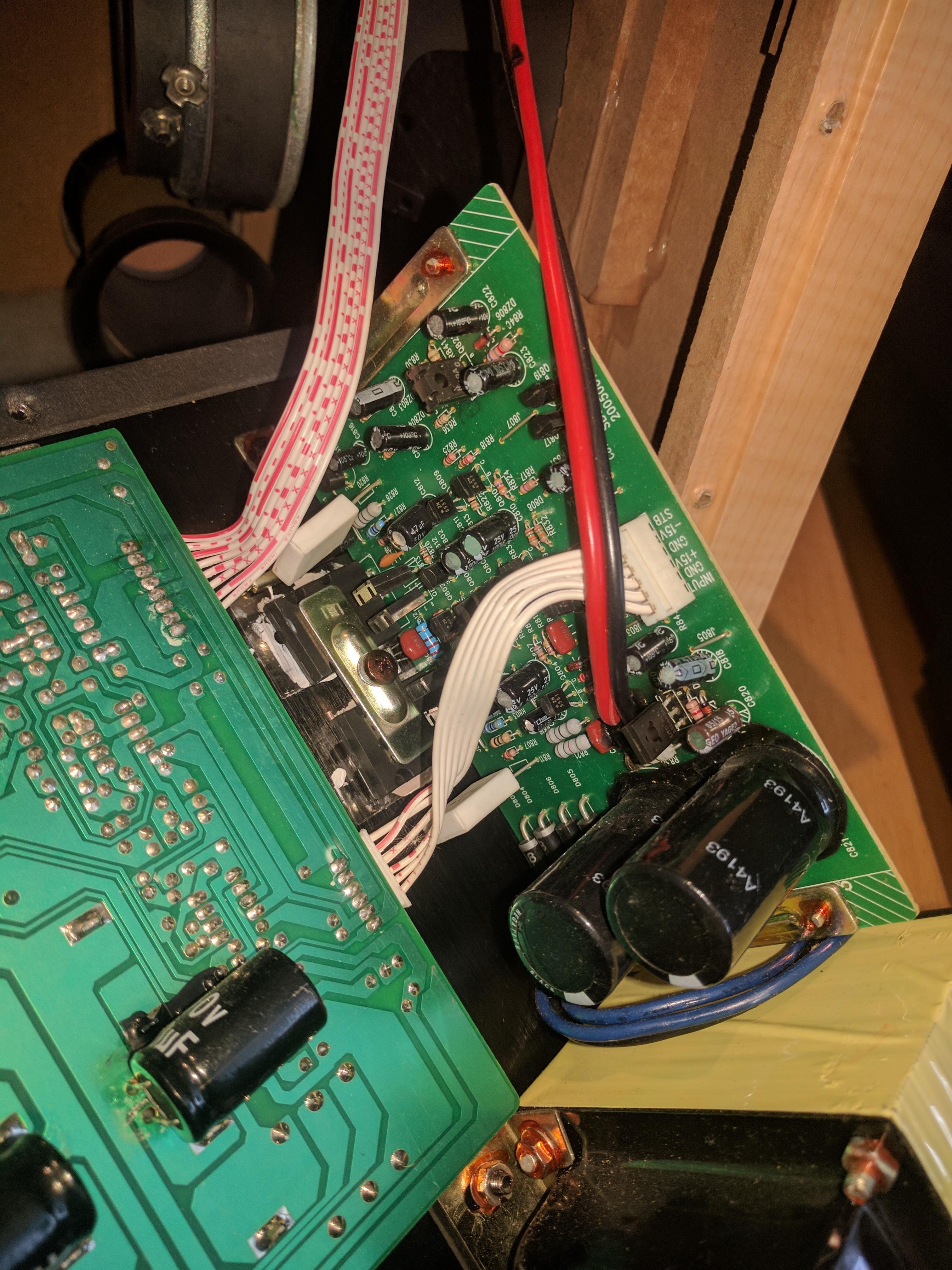

So hier mal die Bilder:
Ich hoffe man erkennt etwas. aber ich als Laie wie gesagt nichts.
Und bevor ich da jetzt rumprobiere, werde ich denke zeitnah, also morgen den Mivoc bestellen, falls von euch keine Geistesblitze kommen :)
Ist das "Gummi" oder Brandspuren unter dem rot-schwarzen Kabel auf dem Widerstand?
Ggf. ein neues Subwoofer-Modul einbauen. Das Mivoc AM 80 MK II ist das gleiche wie im Mivoc Hype 10 G2 und liegt bei ca. 90,-. Musst nur evtl. mit einem Holzbrett anpassen.
Gerade nochmal geguckt. Ist geschmolzenes Gummi denke. Das Kabel könnte durchgeschmort sein. Ist auf jeden Fall etwas locker und drum herum eben das Gummi, das weggeschmolzen ist.
Naja, dann lege ich noch 50€ drauf und hole mir den neuen Mivoc. Das Geld ist da. Wäre halt nur cool gewesen, wenn man ne kleine Sicherung oder so für nen paar Cent hätte tauschen können.
Eine Sache fällt mir noch auf: Der eine Kondensator (47µF) oberhalb des weißen, 6-poligen Kabels scheint durch zu sein. Den kannst Du tauschen, kostet <1,-. Wenn das nicht hilft, sollte mal ein "Experte" ran oder eben neu kaufen.

Zwar ist das auf den Bildern schwer zu erkennen, aber für ich sieht es nicht verschmort aus. Solches "Gummi" wird oft zur Schwingungsdämpfung eingesetzt und ist meist kein Qualitätmangel. Der defekte Kondensator ist da schon eher ein Problem...

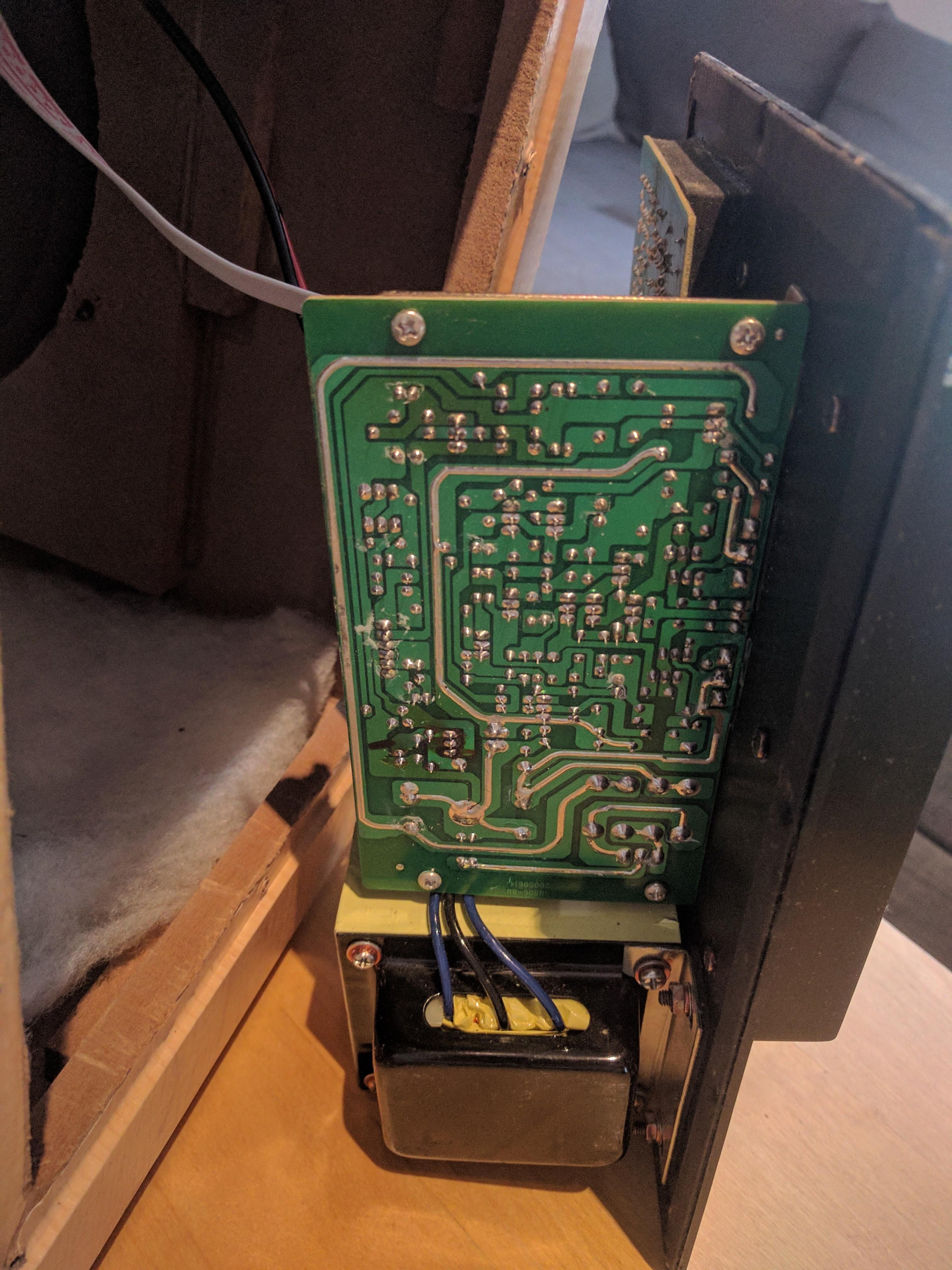

Auf die Rückseite der Platine (Bild 1) hatte ich noch gar nicht geschaut, daher sieh Dir mal die Leiterbahn rechts mittig an, ggf. nachverzinnen.
