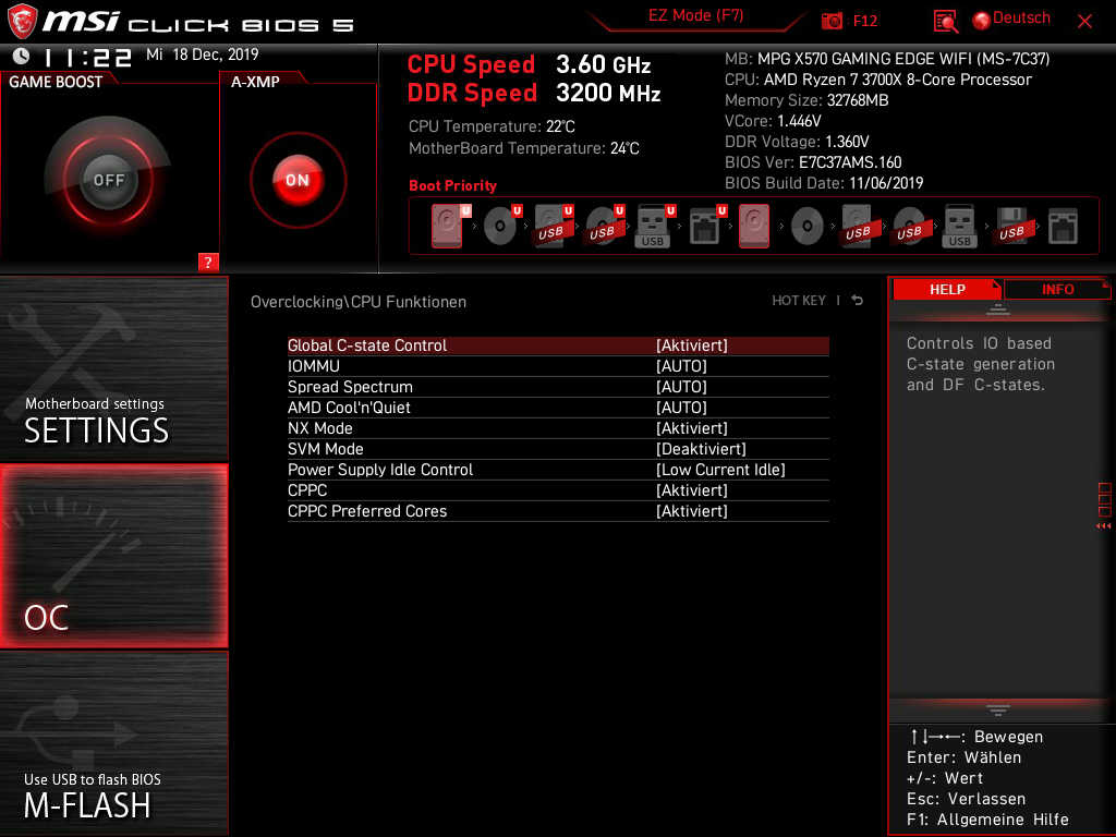

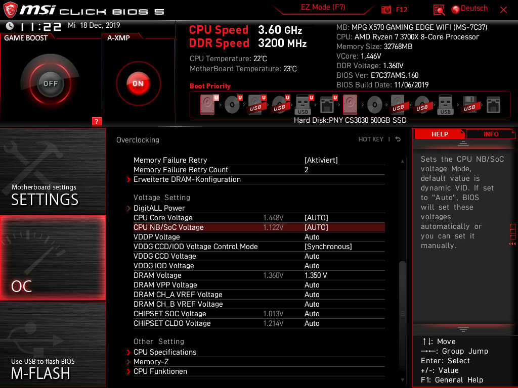

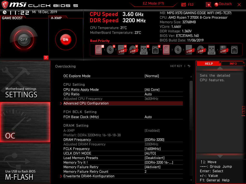

Unten ein paar Screenshots vom Bios. Ich denke das es gerade im Bereich „CPU Funktionionen“ etwas Optimierungsbedarf gibt.

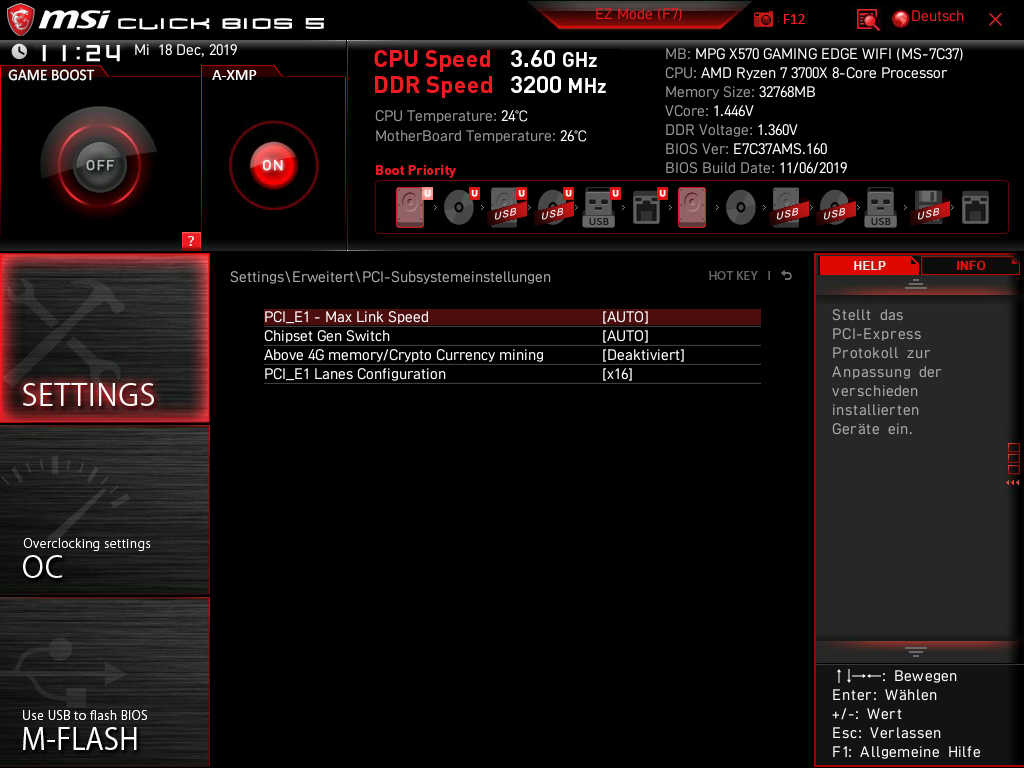

Bei „PCI-Einstellungen“ habe ich auf Gen4 eingestellt (ist im Bild noch auf „auto“).

3. Im Bereich „CPU Funktionionen“ stehen im Handbuch ein paar Funktionen die im UEFI fehlen (Simultaneous Multi-Threading, Opcache Control, Relaxed EDC throttling & BIOS PSP Support). Wurden diese Option im neuesten Bios entfernt?

Auf GEN4 einzustellen bringt dir momentan gar nichts, weil deine PNY SSD NVME keinen GEN4 NVME Anschluss bietet. Und deine GRAKA? Bietet die GEN4? Nur die neuen NAVI Karten und höher haben GEN4. Also AUTO ist die beste Einstellung.

Das XMP Profil haste geladen, und UEFI ist bestimmt eingestellt. Was willste mehr?
Das Board ist schon gut eingestellt. Am besten alles auf AUTO stehen lassen.
Ich habe das direkt bei "Dram Frequecy" eingestellt

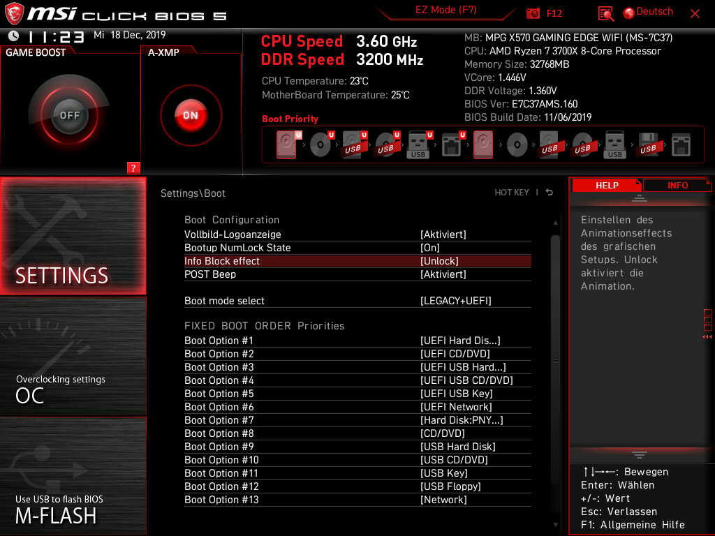

Ich hab noch eine Frage zum Verständnis. Ich habe Windows 10 im CSM Modus installiert (dachte das ich das bei "Windows OS Configuration" auf UEFI umgestellt habe), deswegen werde ich das ganze wohl noch mal installieren. Ist es dann eigentlich möglich "Boot mode" auf Legacy+UEFI zu lassen? Ich brauche selten solche Sachen wie Ultimate Boot CD, Hirens Boot CD oder Boot CD vom Imaging Programm falls ich ein Image zurückspielen will.
Du kannst es auf UEFI+Legacy belassen. Du musst nur den Stick zur Installation im UEFI Mode starten.
Beim PC Start die Taste F11 gehört dem BIOS BOOT MENÜ (am besten mehrfach drauf hämmern) bis die Bootliste erscheint. Dann Auswahl des Sticks mit vorangestelltem UEFI: also UEFI: dein STICK NAME ...
Dieser Aufruf startet dann eine UEFI Installation auf GPT Datenträger.
Im Windows 10 Setup musst du aber jetzt sämtliche Partitionen löschen. Eine Installation auf MBR Datenträger ist nicht möglich > Setup verweigert. Windows 10 dann in den unzugeordneten Speicherbereich der Festplatte installieren lassen. Besser: Keine Partitionen selbst erstellen!
